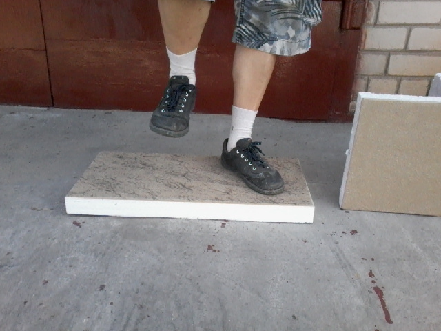

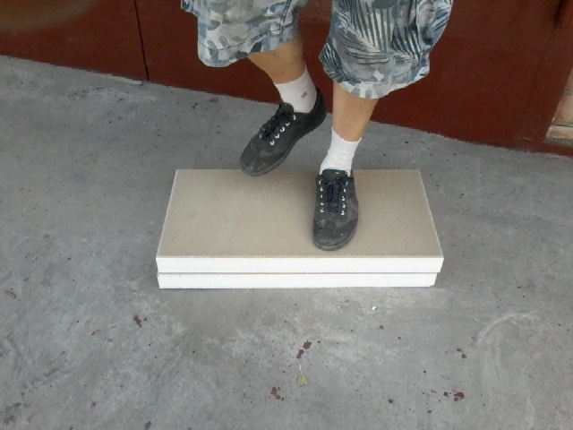

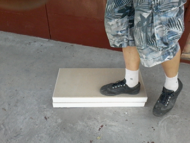

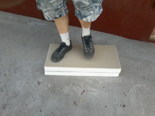

petren Опубліковано: 11 вересня 2018 Поділитись Опубліковано: 11 вересня 2018 Хочу щось якісне щоб не провалювався якщо на нього спертися спиною. Как бывает мало надо для счастья! Вот сегодня сфоткал насколько крепкое покрытие на термопанелях с моей штукатуркой...это только "черновой" слой без декора, без армировочной сетки!...мой вес 91 кг. 2 Посилання на коментар Поділитися на інших сайтах More sharing options...
Вомбат Опубліковано: 12 вересня 2018 Поділитись Опубліковано: 12 вересня 2018 Вот сегодня сфоткал насколько крепкое покрытие на термопанелях с моей штукатуркой. Я з вагою в 70 кг спокійно ходжу по пінопласту 15 щільності. Так що не показник. Посилання на коментар Поділитися на інших сайтах More sharing options...
uteplis Опубліковано: 12 вересня 2018 Поділитись Опубліковано: 12 вересня 2018 Я з вагою в 70 кг спокійно ходжу по пінопласту 15 щільності. Так що не показник. И не ломаете и не давите? Сомневаюсь Может в лыжах?! Посилання на коментар Поділитися на інших сайтах More sharing options...
petren Опубліковано: 13 вересня 2018 Поділитись Опубліковано: 13 вересня 2018 Я з вагою в 70 кг спокійно ходжу по пінопласту 15 щільності. Не могу себя заставить поверить в это! Посилання на коментар Поділитися на інших сайтах More sharing options...
Вомбат Опубліковано: 13 вересня 2018 Поділитись Опубліковано: 13 вересня 2018 Парі? Як доказ - можу прямо з вагів, які покажуть вагу 70 кг перейти на лист пінопласту 15 щільності і походити по ньому. Посилання на коментар Поділитися на інших сайтах More sharing options...
Игорь&Ира Опубліковано: 13 вересня 2018 Поділитись Опубліковано: 13 вересня 2018 Парі? Як доказ - можу прямо з вагів, які покажуть вагу 70 кг перейти на лист пінопласту 15 щільності і походити по ньому ... ... після чого куб цього пінопласту кинути на ваги. Посилання на коментар Поділитися на інших сайтах More sharing options...
Вомбат Опубліковано: 13 вересня 2018 Поділитись Опубліковано: 13 вересня 2018 Ну да, тільки там не буде 15 кг. Я так собі думаю, кіл 9-10 якщо буде - то й добре. То я купив утеплити дах, що-що, а ходити по ньому не планував. Але пару разів став на нього - не репнуло, не провалився. То раніше ходив при необхідності по шматкам ОСБ виключно, а зараз плюнув і ходжу так. Але я в жодному разі не агітую класти такий пінопласт на підлогу. Просто це як ілюстрація того, що можна і на стіни такий клеїти, нічого йому не буде, якщо правильно улаштувати опоряджувальний шар. Хоча собі клеїв 25 щільності - там різниця геть невелика була. Посилання на коментар Поділитися на інших сайтах More sharing options...
Игорь&Ира Опубліковано: 13 вересня 2018 Поділитись Опубліковано: 13 вересня 2018 Ну да, тільки там не буде 15 кг. Може виробник випадково 35 промаркував як 15? Посилання на коментар Поділитися на інших сайтах More sharing options...
Вомбат Опубліковано: 13 вересня 2018 Поділитись Опубліковано: 13 вересня 2018 Та ну, там навіть на вигляд - .івно, а не пінопласт. Я собі брав на утеплення стелі, самий дешевий. Посилання на коментар Поділитися на інших сайтах More sharing options...
Игорь&Ира Опубліковано: 13 вересня 2018 Поділитись Опубліковано: 13 вересня 2018 Я би все таки зважив, нехай навіть один лист під розрахунок. Посилання на коментар Поділитися на інших сайтах More sharing options...
petren Опубліковано: 13 вересня 2018 Поділитись Опубліковано: 13 вересня 2018 Я так собі думаю, кіл 9-10 якщо буде - то й добре. У нас на рынке продают пенопласт а-ля 25-й с весом от 8 до 9 кг за куб...его практически все и клеят на фасад из-за цены. 25-й ведь разный бывает - есть и 10, и 11, и 12 кг, но цена также растет на него в зависимости от плотности. Мои панели сделаны из пенопласта плотностью около 9 кг/куб, брал для панелей не на рынке, а нашел тут производителя и купил у него 100 кв.м. потому как взял на пробу с рынка так я его пока нес он у меня в руках крошился. Для цоколя взял пенопласт 35-й плотности кажись из Полтавы, синий такой 0,6х1м, но не ЭППС. Добавлено через 6 минут Дня три тому наблюдал такую картину на соседнем доме - утром пришли фасадчики-верхолазы и раскладывали пенопласт у стены, в обед иду домой - они уже заканчивают штукатурку по пенопласту, а вечером фасад уже был закончен с покраской! Круто, однако - за один день весь процесс прошли!...это при том что у нас дома-хрущевки как правило побелены известью и к чему там клей прилип не понятно. Посилання на коментар Поділитися на інших сайтах More sharing options...
