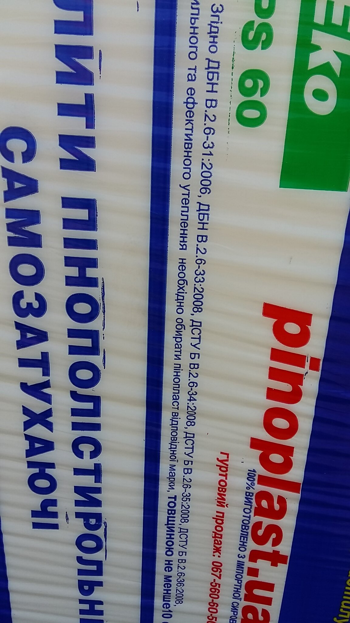

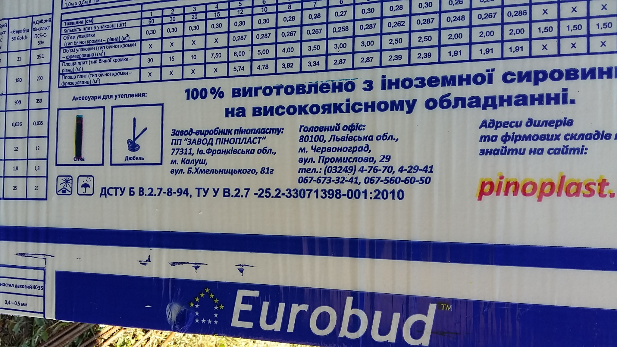

-electron- Опубліковано: 22 липня 2015 Поділитись Опубліковано: 22 липня 2015 Хто підкаже який ДСТУ в пінопласта? Чому запитую. Купив сьогодні пінопласт 35ку товщиною 20 для деф шва між терасою і фундаментом. На ньому гордо написано відповідає ДСТУ і тд. Але що саме цікавіше він важить 7 кг пачка. Я завтра для точності зважу. Але в магазині гордо казали, що він ГОСТовський і важить 24 кг куб. Хоча 35ка має важити 25+. От і думаю чи не може бути ДСТУ на на щільність пінопласту, а на клас горючості? Посилання на коментар Поділитися на інших сайтах More sharing options...

-electron- Опубліковано: 23 липня 2015 Поділитись Опубліковано: 23 липня 2015 Вот этот ГОСТ наверное. На пачке у вас должно быть написано. Главное не путать ТУ и ДСТУ\ГОСТ. Ссылка именно на ДСТУ ГОСТ це в СРСР і в РФ. В нас ДСТУ. Сьогодні купив пачку пінопласту 25 вага пачки 2,7 під стрічку паркана. І там також написано ДБН і ДСТУ. Правда номер трішки відрізняється і написано малесенькими буквочками. Номер на пачці 35 такий як Ви дали друге посилання. Посилання на коментар Поділитися на інших сайтах More sharing options...
jenniferkuyt Опубліковано: 23 липня 2015 Поділитись Опубліковано: 23 липня 2015 то це виходить 9 кг за куб 2.7*3.333 шо це ви за пінопласт купляєте? в нього хоч якесь назвисько є? Посилання на коментар Поділитися на інших сайтах More sharing options...

-electron- Опубліковано: 25 липня 2015 Поділитись Опубліковано: 25 липня 2015 то це виходить 9 кг за куб 2.7*3.333 шо це ви за пінопласт купляєте? в нього хоч якесь назвисько є? Я спеціально брав якомога нижчу вагу. Він не для фасаду, а під ростверк фундаменту паркана. Щоб морозне пучення зминало пінопласт, а не давило на ростверк паркана. Пиріг такий гравійно-піщана суміш 20 см, пінопласт 3 см і далі підмурок паркана. А пінопласт з Червонограду. От фото того що на ньому написано 4 різних ДСТУ, а на додачу ще і технічні умови.:crazy: Я бы таким категоричным не был. Этих ГОСТов как собак нерезанных. Вполне возможно, что часть еще действует со времен СССР. Я хіба сказав щось інше? Я ж не стверджував що в нас не діють ГОСТи з часів СРСР. Але на пінопласт таки ДСТУ вже випустили. Посилання на коментар Поділитися на інших сайтах More sharing options...
ArthurSU Опубліковано: 25 липня 2015 Поділитись Опубліковано: 25 липня 2015 Чому запитую. Купив сьогодні пінопласт 35ку товщиною 20 для деф шва між терасою і фундаментом. На ньому гордо написано відповідає ДСТУ і тд. Але що саме цікавіше він важить 7 кг пачка. Я завтра для точності зважу. Але в магазині гордо казали, що він ГОСТовський і важить 24 кг куб. Ну на сьогоднішній день ППС 35 з плотністю 24кг/куб - це взагалі дуже круто, частіше зустрічається 18 або навіть 15кг/куб Посилання на коментар Поділитися на інших сайтах More sharing options...
-electron- Опубліковано: 25 липня 2015 Поділитись Опубліковано: 25 липня 2015 Ну на сьогоднішній день ППС 35 з плотністю 24кг/куб - це взагалі дуже круто, частіше зустрічається 18 або навіть 15кг/куб Тільки якщо це видається за ДСТУшний пінопласт, то я б це назвав обманом покупця. До речі коли я на фірмі почав їх за вагу питати, вказуючи що 24 кг в 35ки це не зовсім ДСТУ ;) то сказали, що під замовлення можна і 30 кг за куб привезти, правда там ціна пачки вже не 500, а 600 грн і виключно під замовлення. Посилання на коментар Поділитися на інших сайтах More sharing options...
