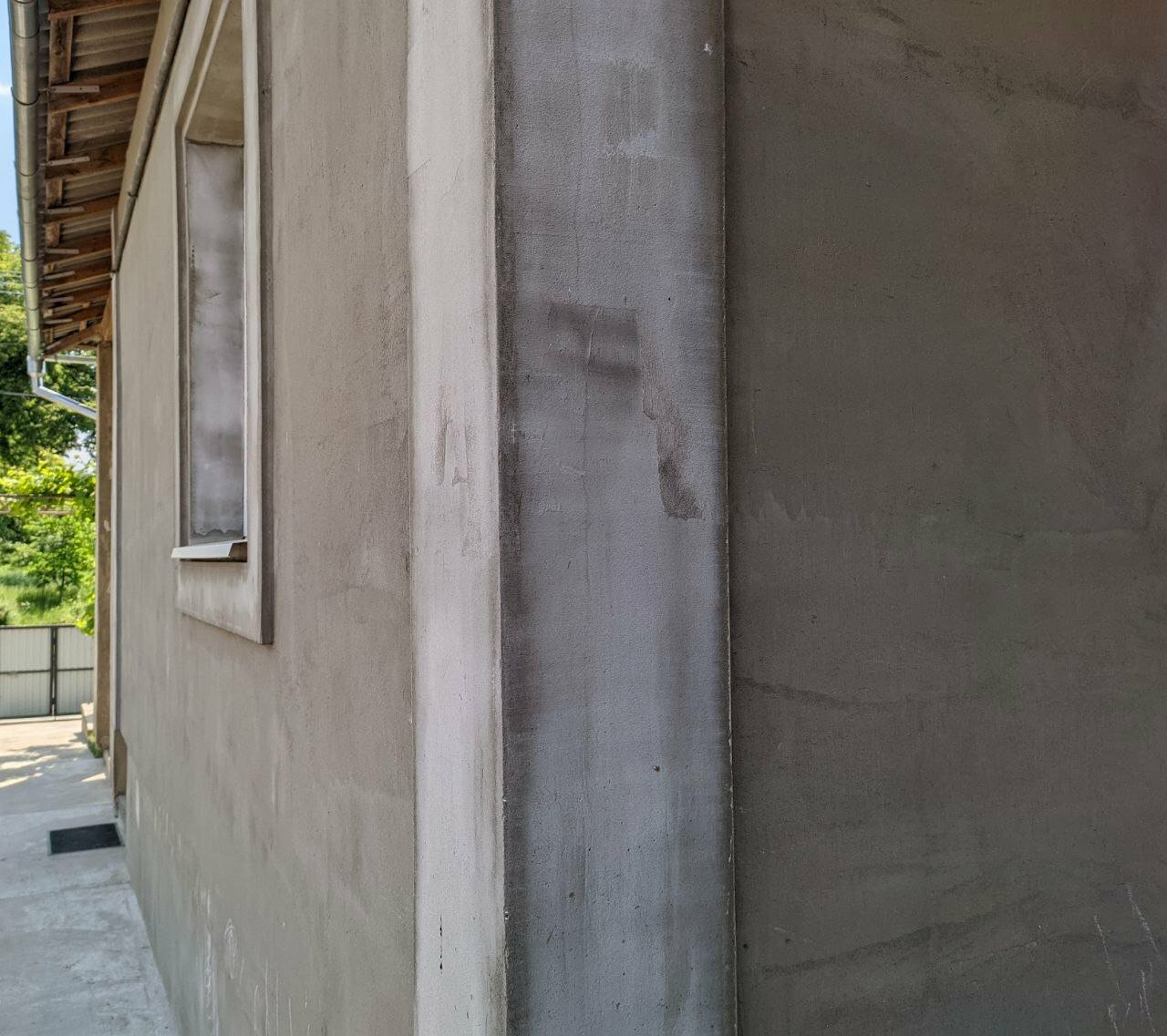

TaurosRMK Опубліковано: 24 липня 2023 Поділитись Опубліковано: 24 липня 2023 1 час назад, Dmode сказал: Підтримую Сьогодні для тесту вирішив збити штукатурку в місці, де з вигляду все нормально. Пару разів стукнув молотком і потім шпателем без надзусиль все здиралося. Буквально пару рухів і 0.5 м2 здерто до цегли. Так що напевно прийдеться здерти до цегли, потім прогрунтувати і можна клеїти. На рахунок клей-піни, для неї напевно таки краще коли поверхня майже ідеальна. А в моему випадку це не так, так що буду клей брати. І навіть думаю щоб самому зайнятися утепленням. Тому що дивився на роботу майстрів в інших людей, і на то, як я пару років назад утеплював погреб, то таке відчуття що я профі зрозуміло що багато чого сховається під декоративною штукатуркою, але це не означає що можна робити як небудь. Часу до холодної осені ще є, так що можна працювати, взяти підсобника і погнали Так що напевно я в цій темі до фінішу 1 Посилання на коментар Поділитися на інших сайтах More sharing options...

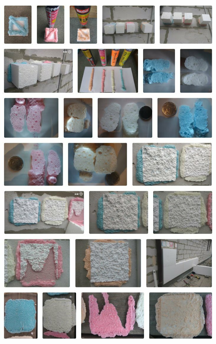

TaurosRMK Опубліковано: 26 липня 2023 Поділитись Опубліковано: 26 липня 2023 В 24.07.2023 в 13:13, Dmode сказал: Я свого часу майже наукову роботу на цю тему робив з фіксацією сили відриву зразків на різних клеях. І які результати, хто фаворит? В мене є ще додатковий об'єкт, пристройка до будинку, яка вже утеплена 100мм пінопластом і заармована. Утеплював її сам, давно і перший раз робив, тому результат не дуже. Але нічого не відпало і тд, вже десь років 7-8, або й більше. Тоді я хотів "дизайну" і наліпив кругом вікон і по кутах декор з пінопласту 20мм 😁 Зараз я виріс і це мені зовсім не подобається 😁 Тим більше що основний будинок точно без цього буде. Тому я думав взяти 20-30мм пінопласт, погрунтувати поверхню і поверх цього поклеїти на клей-піну, щоб закрити ці гріхи і вирівняти поверхню, бо як видно трохи не дуже рівно. І потім заармувати разом з основним будинком. Можливий такий варіант чи краще так не робити? Відповідно питання, в даному випадку вистачить для фіксації піни чи краще хоча б по 2 дюбелі на лист дати? І по клей-піні, для даної роботи плюс-мінус без різниці яка піна буде (ферозіт пропонують), чи краще взяти якісь серйозніші? Робив відкоси після заміни вікон, тоді брав піну і клей-піну від Penosil, в роботі мені сподобалося, все тримається. Із асортименту в тому ж епіцентрі є Penosil, Tytan, Soudabond, SikaBoom і з великим відривом по ціні Ceresit. Посилання на коментар Поділитися на інших сайтах More sharing options...

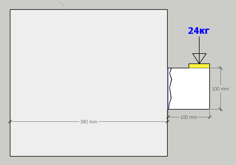

Dmode Опубліковано: 27 липня 2023 Поділитись Опубліковано: 27 липня 2023 22 часа назад, TaurosRMK сказал: І які результати, хто фаворит? Титан і решта показали близькі результати бо руйнування відбувалось по тілу зразка EPS. В Церезіту відбувалось руйнування по площині клею. Зусилля прикладене як на схемі нижче призводило до відривання по шару пінопласту при близько 23~24кг для зразка 100*100*100мм. Зупинився на Титан 753. Посилання на коментар Поділитися на інших сайтах More sharing options...
Dmode Опубліковано: 27 липня 2023 Поділитись Опубліковано: 27 липня 2023 22 часа назад, TaurosRMK сказал: Зараз я виріс і це мені зовсім не подобається... бо як видно трохи не дуже рівно... Припущу що в процесі подальшого росту перестанете звертати на подібні речі увагу... Посилання на коментар Поділитися на інших сайтах More sharing options...
TaurosRMK Опубліковано: 27 липня 2023 Поділитись Опубліковано: 27 липня 2023 11 минут назад, Dmode сказал: Титан і решта показали близькі результати бо руйнування відбувалось по тілу зразка EPS. Тоді для моїх потреб думаю особливої різниці не буде. 8 минут назад, Dmode сказал: перестанете звертати на подібні речі увагу Напевно Але якщо можно зробити краще, то треба старатися робити краще, а не казати "та хай так буде". Бо якщо притримуватися принципу "та хай так буде", то ніколи не буде якісного результату. Зрозуміло що утеплення фасадів то не моя спеціалізація, але все ж таки, на той час я не бачив косяків як таких, зараз все бачу Посилання на коментар Поділитися на інших сайтах More sharing options...

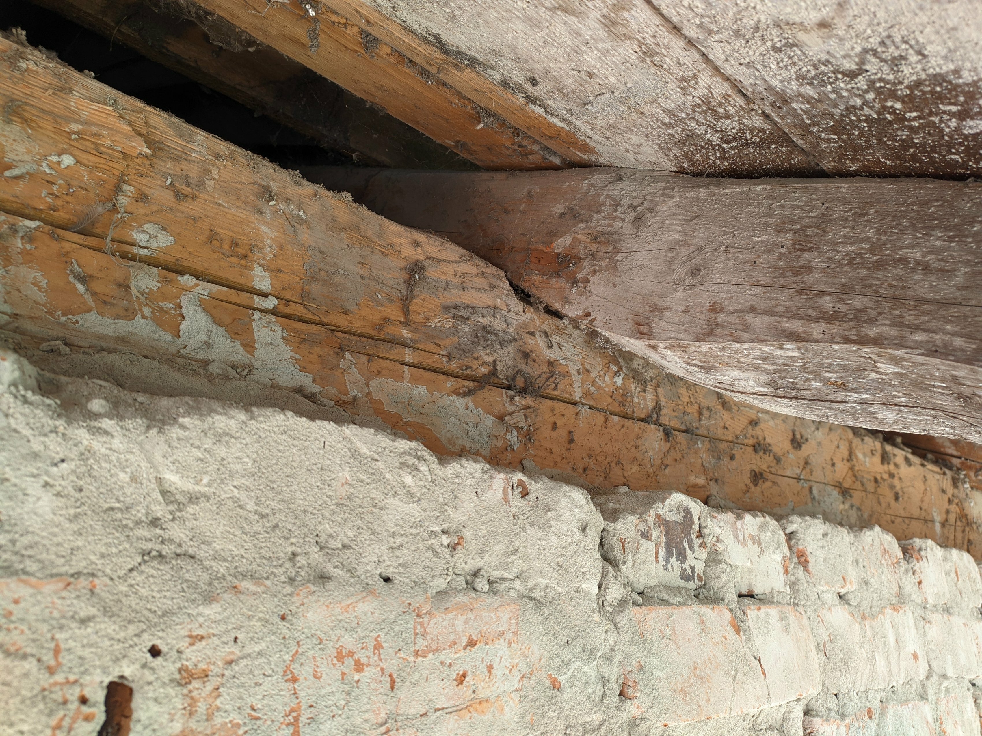

TaurosRMK Опубліковано: 31 липня 2023 Поділитись Опубліковано: 31 липня 2023 (змінено) Як правильно утеплити в цьому місці? Зазор від стіни до верху приблизно 230-240мм, між мауерлатом і дошками зверху 70-80 мм, по глибині від площини стіни ~90мм. Заліпити все пінопластом напевно не кращий варіант, тим більше що під шифером живуть горобці, які без проблем можуть роздзьобати пінопласт з середини. Читав про пояс з мінвати, але то ідеальний варіант, в даному випадку напевно буде без нього. Які варіанти зробити так, щоб потім не мішало нічому? Наприклад щоб не мішало дах перекривати. Хоча думав про такий варіант, до рівня цегли клеїти пінопласт, на мауерлат приклеїти мінвату, щоб закрити діри з середини і вирівняти площину зі стіною, і поверх мінвати пінопласт. Таким чином фасадна сторона буде затягнута аж під самий верх, але не буде доступу горобцям з середини Чи може клеїти пінопласт до рівня цегли і вище не треба? Заодно буде доступ зверху нормально затягнути сіткою і клеєм, і можно не боятися горобців Але чи не буде піддувати сильним вітром під дах, а зимою снігом задувати? Якщо такий варіант більш оптимальний, ніж підходити впритик до дощок, то в подальшому це все рівно перекриється підшивкою підсофіта і на даному етапі буде простіше в роботі. Змінено 31 липня 2023 користувачем TaurosRMK Посилання на коментар Поділитися на інших сайтах More sharing options...
TaurosRMK Опубліковано: 1 серпня 2023 Поділитись Опубліковано: 1 серпня 2023 В 31.07.2023 в 18:30, TaurosRMK сказал: Як правильно утеплити в цьому місці? Бачу експерти у відпустках Посилання на коментар Поділитися на інших сайтах More sharing options...
