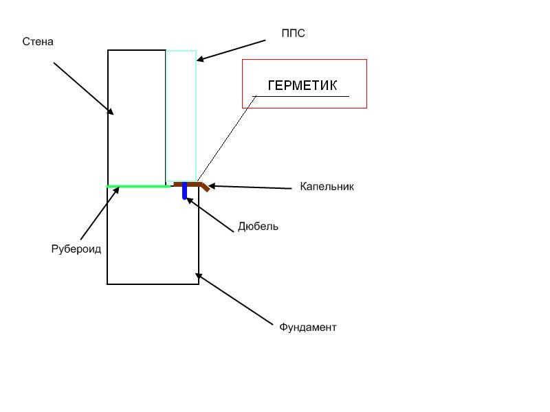

trik Опубліковано: 26 липня 2013 Автор Поділитись Опубліковано: 26 липня 2013 Спасибо. Я в нем и считал. Так как цоколь у меня выступающий. Утепляться будем 10 см ППС. От стартового профиля решил отказаться. При такой схеме как у меня он не будет выполнять свои функции. Вместо него будет металлический капельник. Пирог снизу вверх, сечение стены по слою утеплителя. 1. фундамент бетонный 2. 12см Капельник - металл прикрепленный дюбелями к выступающей полке цоколя. Потом места крепления закроются пенопластом. На вопрос "Почему капельник без полки для крепления к стене?" Отвечаю. Стены относительно цоколя выставлены чуть несоосно и потому выступ капельника придется подгонять по месту, чего будет невозможно сделать при капельнике с креплением к стене. 3. Пенопласт ВОПРОС №3 Между ППС и цоколем нету слоя гидроизоляции. Она там нужна? Учитывая что там будет капельник. Если нужна то что можно применить что бы не повредило пенопласт? ВОПРОС №4 Чем можно дополнительно прикрепить капельник к цоколю? ВОПРОС №5 Как выполнить нижний угол отделочного слоя по пенопласту, прилегающий к капельнику? Нужен ли там пластиковый уголок-капельник или можно обойтись простым уголком с сеткой? Посилання на коментар Поділитися на інших сайтах More sharing options...

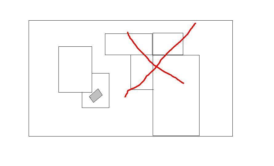

SON Опубліковано: 27 липня 2013 Поділитись Опубліковано: 27 липня 2013 (змінено) ВОПРОС №3 ВОПРОС №4 Чем можно дополнительно прикрепить капельник к цоколю? Зачем? Буксировать собираетесь? :D ВОПРОС №5 Уголок с сеткой, пластик туды не надо, щель между жестью и ППСом заделайте силиконовым герметиком, возможно придется сделать небольшую фаску. Такое примыкание неправильно, но как грится шо маемо. Не будет попадать вода - не будет проблем. Перехлест по сетке не менее 10 см., на углы возле окон и дверей предварительно поклеить косынки, ( пр. 20*30 см.) возле углов на окнах/дверях не должно быть "креста" по листам ППС. Змінено 27 липня 2013 користувачем SON 2 Посилання на коментар Поділитися на інших сайтах More sharing options...

Высотник Опубліковано: 27 липня 2013 Поділитись Опубліковано: 27 липня 2013 trik, капельник у Вас будет работать не полностью, боковую стенку цоколя он защитит, но не более того. Второе название этой детали "отлив", а "капельник" - это его часть с которой "скапывает" вода, и устанавливается отлив под углом к горизонтальной плоскости, для того, что бы вода "отливала" от стены, если же такая установка невозможна, то тут должен работать тот элемент, который Вы не сделали - задний бортик, и не обязательно, что бы через него происходило крепление к стене, просто он должен быть, как дополнительная защита от воды, которая в Вашем случае, обязательно пойдёт к стене. Надеяться на герметик я бы не стал. Посилання на коментар Поділитися на інших сайтах More sharing options...
SON Опубліковано: 27 липня 2013 Поділитись Опубліковано: 27 липня 2013 .......тут должен работать тот элемент, который Вы не сделали - задний бортик, Вы нарисовать этот элемент, типа задний бортик, сможете, уже не говоря про практическую пользу, и логически объяснить его функциональность? Посилання на коментар Поділитися на інших сайтах More sharing options...
Высотник Опубліковано: 28 липня 2013 Поділитись Опубліковано: 28 липня 2013 Вы нарисовать этот элемент, типа задний бортик, сможете, уже не говоря про практическую пользу, и логически объяснить его функциональность? SON, Вы прикалываетесь? Не знаете как устроен отлив? И как он работает? Посилання на коментар Поділитися на інших сайтах More sharing options...
trik Опубліковано: 28 липня 2013 Автор Поділитись Опубліковано: 28 липня 2013 В нашей климатической зоне утепляться следует не менее 10 см. ППС. У меня стена из керамзитобетонных многопустотнтых блоков. Она сама по себе довольно теплая. По расчетам как раз и выходило что утепляться надо 8см пенопласта. И с точкой росы тоже все в порядке. Но т.к. 8см надо резать на заказ и мне не совсем технологично укладывать из-за выступающего цоколя то взял 10см. trik, для того, что бы вода "отливала" от стены, ... Надеяться на герметик я бы не стал. Я тоже не надеюсь на герметик. И отлив без заднего бортика не есть хорошо и я это прекрасно понимаю. Но как по другому сделать не придумал. поэтому наверное сделаю так. При установке отлива попробую выставить его под минимально возможным углом что бы вода которая будет просачиваться не шла к стене. Для этого просто сделаю из цементного раствора уклон на верхней полке цоколя. Дополнительно мне хотелось бы сделать обмазочную гидроизоляцию поверх отлива с заходом на стену. Насколько я понимаю взять простую бутил-каучуковую мастику не получится потому как она съест пенопласт. ВОПРОС №6 Из каких материалов(желательно побюджетнее) можно сделать гидроизоляцию между цоколем и пенопластом? И еще один вопрос. У меня стены выложены на цементно-песчаном растворе. При сильных косых дождях швы кладки сильно замокают и тянут влагу на внутреннюю сторону стены. Хотелось бы снизить их водопоглощение. ВОПРОС № 7 Чем прогрунтовать стены что бы добиться эффекта снижения водопоглощения? Достаточно ли будет просто проитись например Церезитовским СТ17. Посилання на коментар Поділитися на інших сайтах More sharing options...

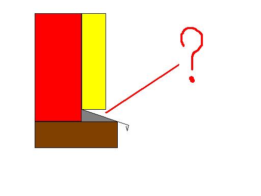

SON Опубліковано: 28 липня 2013 Поділитись Опубліковано: 28 липня 2013 SON, Вы прикалываетесь? Не знаете как устроен отлив? И как он работает? Вопчем на малюнке. Чего будем делать со щелью? Варианты: 1. Оставляем косую щель, соотв. заделав низ листа ППСа клеем/штукатуркой и т.д. В плане долговечности - все пучком, но внешний вид такого примыкания - ессно не понравится никому. 2. Заливаем туда ведра 3 герметика, стоимость пока опускаем. 3. Пилим нижнюю кромку ППС под углом, чтоб минимизировать щель. Тока кто такой дурью будет заниматься на реальной стройке - не знаю. :D 4. Отлив по малюнку ТС, в щель пару мм. 5-6 тюбиков герметика на весь периметр. Фсё. Что выбираем? Решать конечно ТСу. Попадание воды не так страшно летом, она или стечет или высохнет, а зимой в этом месте очень успешно будет лежать мокрый снег. И ежли эту щелочку не заделать, вода благодаря капиллярному подсосу будет затекать даже вверх. Где ночью, но уже благодаря куску жести, будет замерзать аж до самой стены. За год/два мож ничего страшного и не произойдет, но со временем лед свою работу сделает. Посилання на коментар Поділитися на інших сайтах More sharing options...
