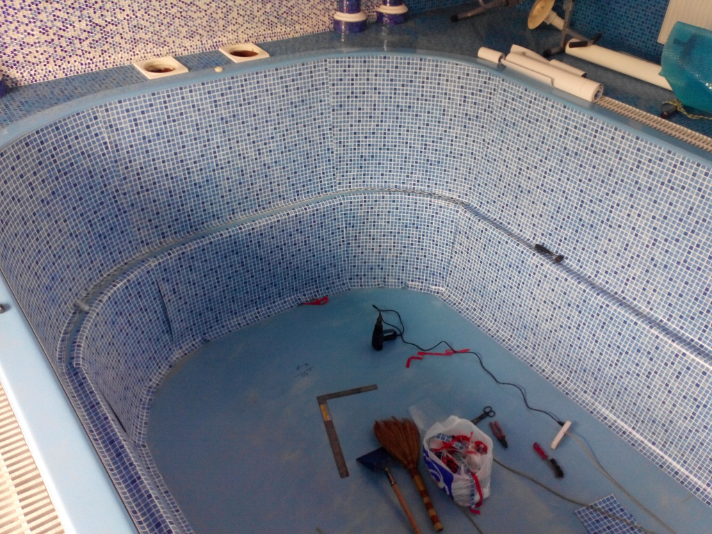

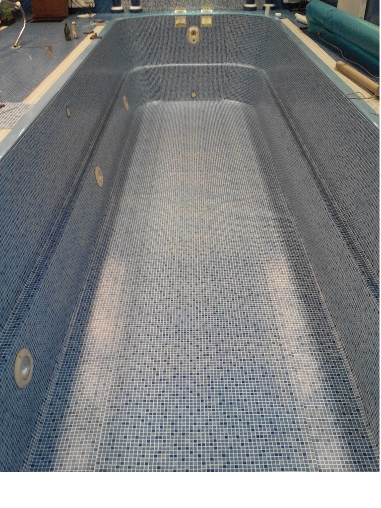

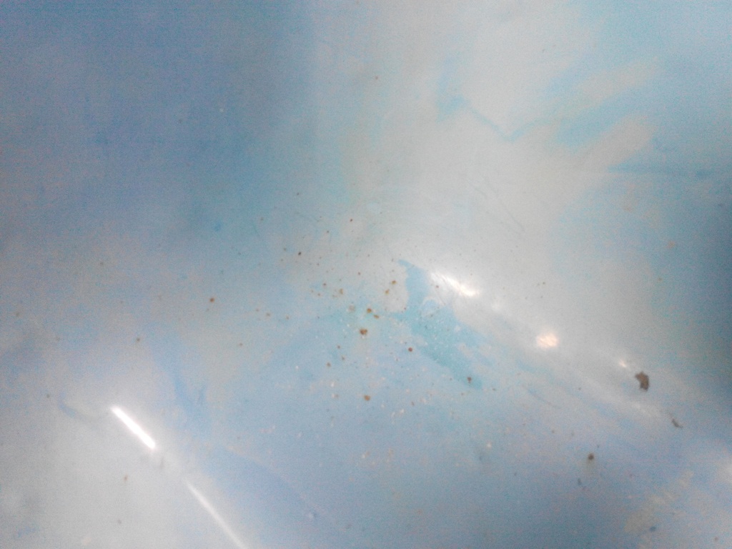

vofka Опубліковано: 9 липня 2017 Автор Поділитись Опубліковано: 9 липня 2017 (змінено) А что означает сильно греть воду? Если до 40градусов то наверно. Если человек поставил чашу, потом павильон, у него вода летом будет порядка 30градусов. Так ему нужно будет ее охлаждать? Смысл в такой чаше Мы не продаем чаши украинского производства, но у нас есть клиент (закупка оборудования) который в прошлом продавал и устанавливал чаши нескольких украинских производителей. Такие проблемы были на многих чашах. Именно так. Смысл в такой чаше.... фурункулезный осмос piccy.info/view3/11360764/071b41142be6575f6a688b6f6615a78b/ piccy.info/view3/11360764/071b41142be6575f6a688b6f6615a78b/ piccy.info/view3/11360778/563a518e9ca79b46175b5a280e0f15c8/ piccy.info/view3/11360797/596b1abfb7566f312a00f23d3a3d4300/ piccy.info/view3/11360785/4a786688103ee1cb097942997ad795bc/ piccy.info/view3/11360803/81ea2bcb103cff741704dd8764db2581/ i.piccy.info/i9/eac2cddff8a1c7bb0fd04099ab6e9d34/1499606246/222892/1160744/4.jpg i.piccy.info/i9/aa9e72cc4e3adf88228153f131da77ce/1499606343/353073/1160744/9.jpg Добавлено через 32 минуты Ajj, я не сталкивался с бассейнами именно Фаворита, но знаю, что производители не рекомендуют сильно греть воду в стекловоконном бассейне. vofka, покажите фото, а то такие дебаты пошли, а проблемы еще никто не видил, одни догадки. Да, производитель отмазывается перегревом. Кроме того - срок гарантии на покрытие - меньше, чем на стекловолоконную чашу. Более того - срок прошел, перегрев был - какие претензии? Как бы все по-честному.... Однако, остаётся вопрос - зачем делать такие чаши с гарантией 2 года и температурой воды до 27 градусов? Так что настоятельно НЕ РЕКОМЕНДУЮ производителя "Фаворит" из Запорожья. Змінено 9 липня 2017 користувачем vofka картинка 3 Посилання на коментар Поділитися на інших сайтах More sharing options...
sah79 Опубліковано: 9 липня 2017 Поділитись Опубліковано: 9 липня 2017 Так что настоятельно НЕ РЕКОМЕНДУЮ производителя "Фаворит" из Запорожья. А Ви в якому регіоні проживаєте що вибір пав аж на Запоріжжя? ЗІ.Якщо не секрет,звісно. Посилання на коментар Поділитися на інших сайтах More sharing options...
vofka Опубліковано: 9 липня 2017 Автор Поділитись Опубліковано: 9 липня 2017 (змінено) А Ви в якому регіоні проживаєте що вибір пав аж на Запоріжжя? ЗІ.Якщо не секрет,звісно. Та не секрет совсем - Ровенская область . На тот момент нормальное было предложение. Я, лох, не подумал, что они на качестве экономят. В переговорах озвучили гарантию на чашу (20 лет) и забыли упомянуть про покрытие 2 года Я лох..... никак верить на слово нельзя - нужно читать документы внимательно.... Змінено 9 липня 2017 користувачем vofka я лох 1 Посилання на коментар Поділитися на інших сайтах More sharing options...
Ajj Опубліковано: 11 липня 2017 Поділитись Опубліковано: 11 липня 2017 Да бывает такое. В прошлом году делали Фотки не самые удачные 1 Посилання на коментар Поділитися на інших сайтах More sharing options...
vofka Опубліковано: 18 липня 2017 Автор Поділитись Опубліковано: 18 липня 2017 та все так. обклею через год - два плиткой. просто рассказываю про свои грабли. Хотите наступить? Купите тазик от "Фаворит" Запорожье,(Они же БНН Киев). 1 Посилання на коментар Поділитися на інших сайтах More sharing options...

vofka Опубліковано: 13 серпня 2017 Автор Поділитись Опубліковано: 13 серпня 2017 Про PH производитель даже не спрашивал - сказал, что длительный перегрев виноват... Посилання на коментар Поділитися на інших сайтах More sharing options...
