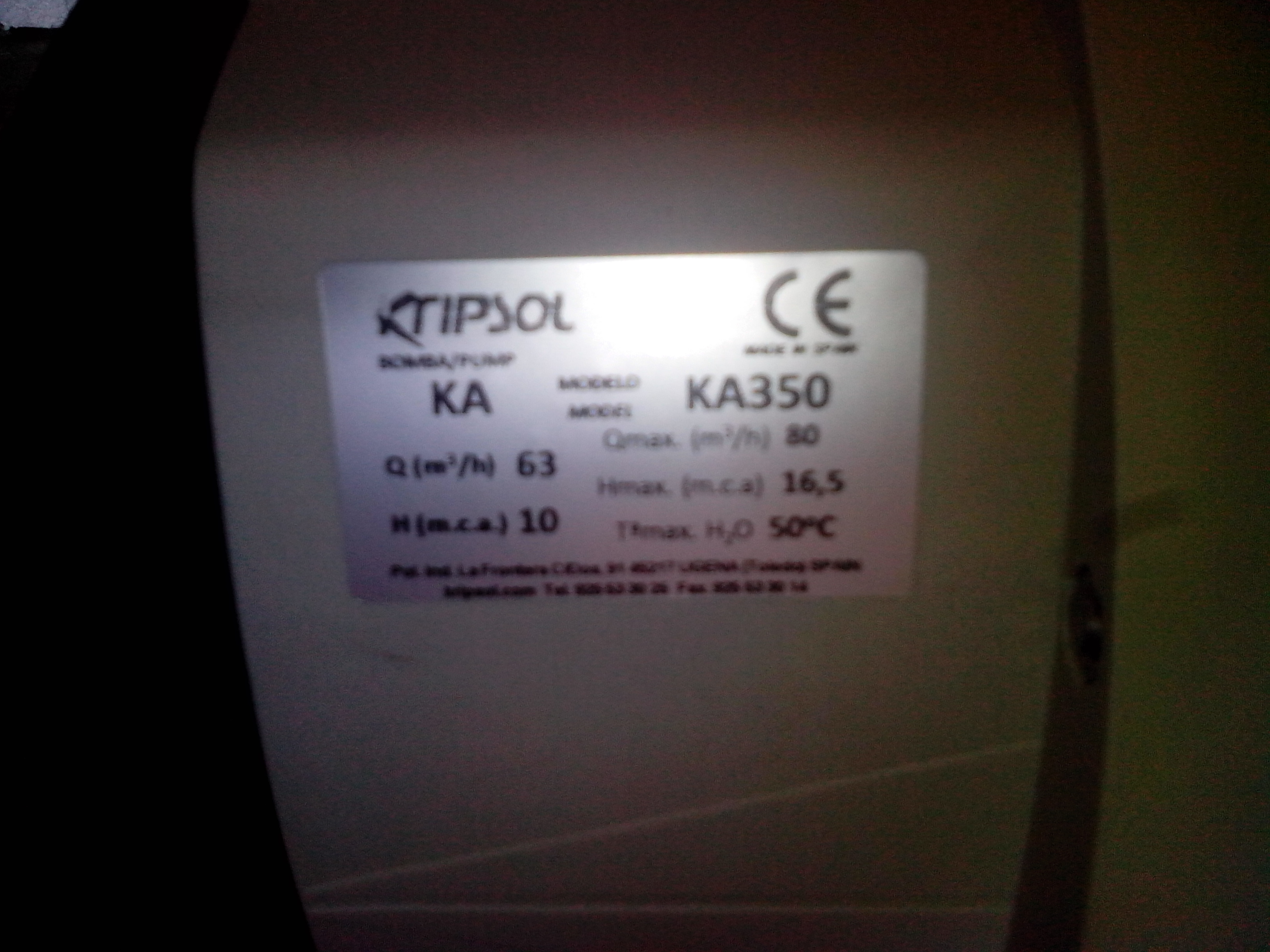

sah79 Опубліковано: 18 березня 2014 Поділитись Опубліковано: 18 березня 2014 vofka, а какие ваши впечатления от противотечения? Нужная штука? Добавлю :і хто виробник ,і потужність насосу? Посилання на коментар Поділитися на інших сайтах More sharing options...

vofka Опубліковано: 23 березня 2014 Автор Поділитись Опубліковано: 23 березня 2014 Добавлю :і хто виробник ,і потужність насосу? Kripsol 3-х фазный 63 куба 1 Посилання на коментар Поділитися на інших сайтах More sharing options...
