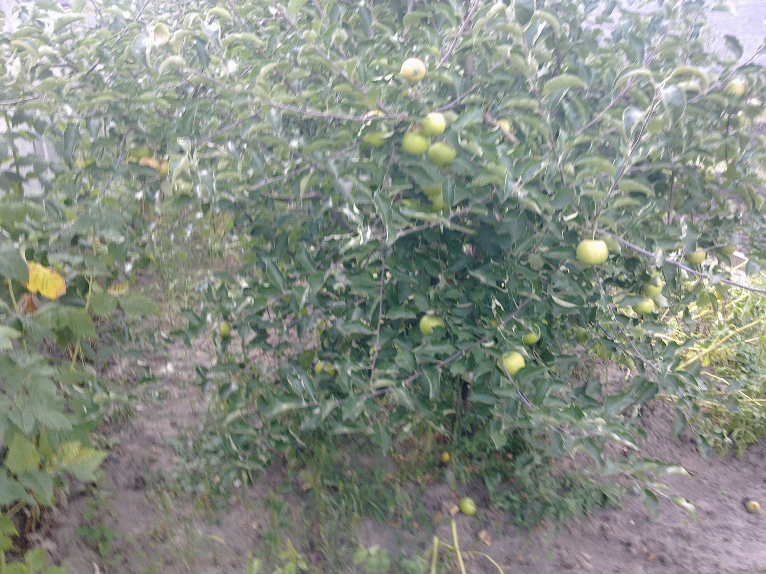

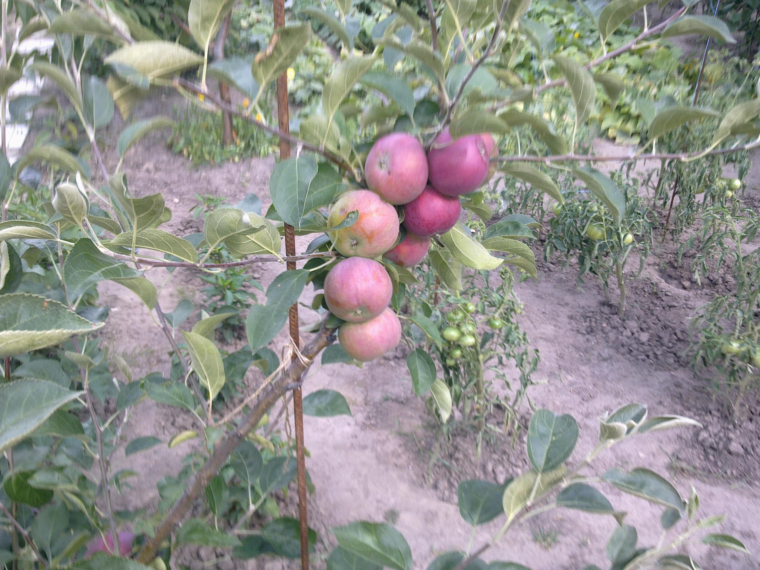

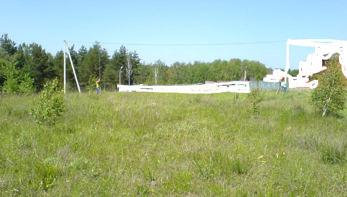

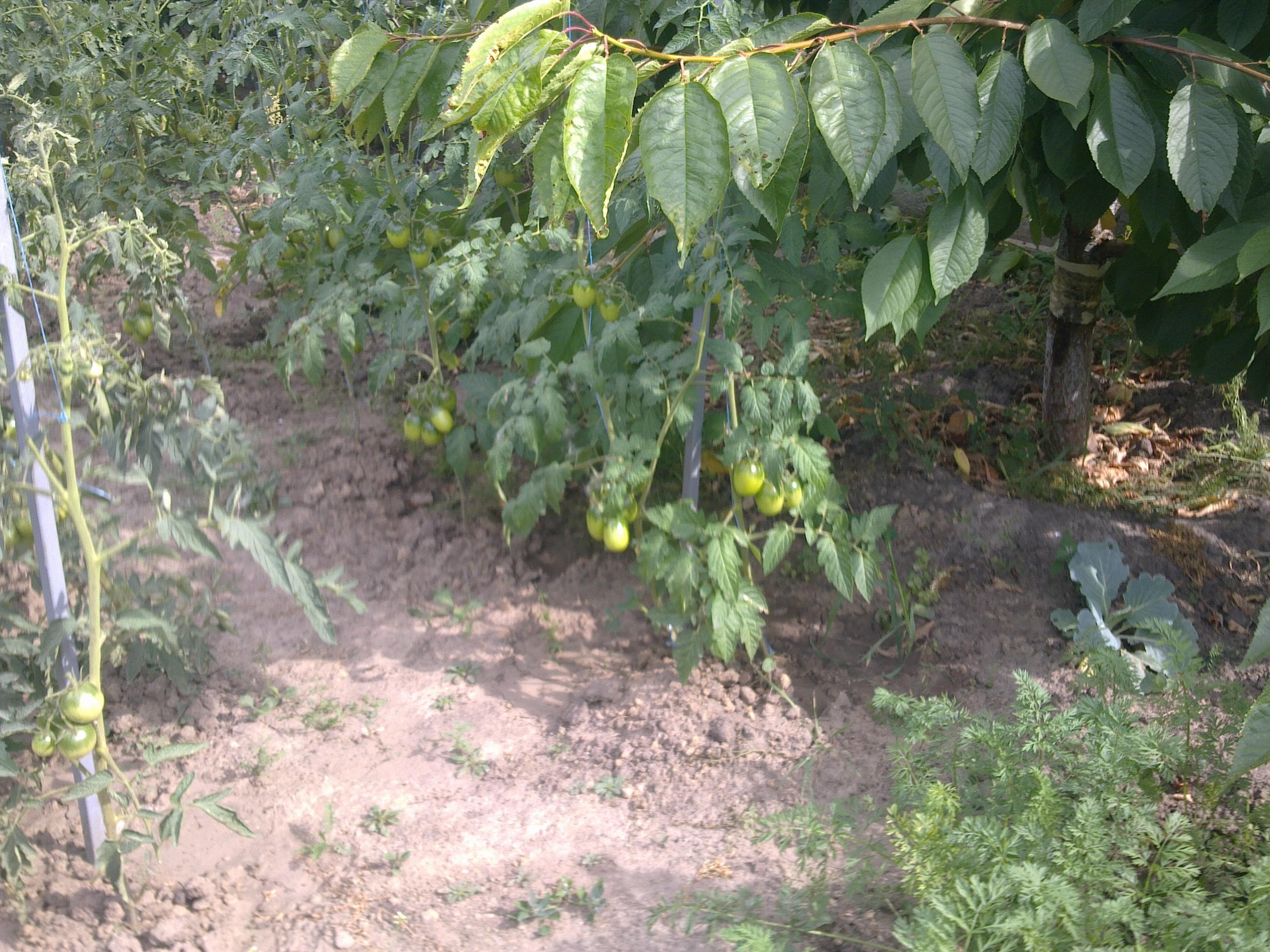

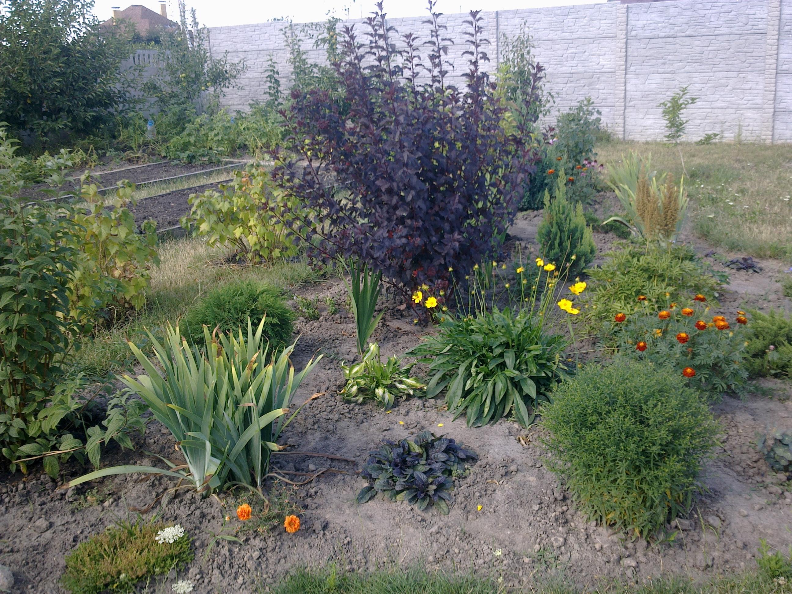

Сегодня сделал фото персика и яблонь.

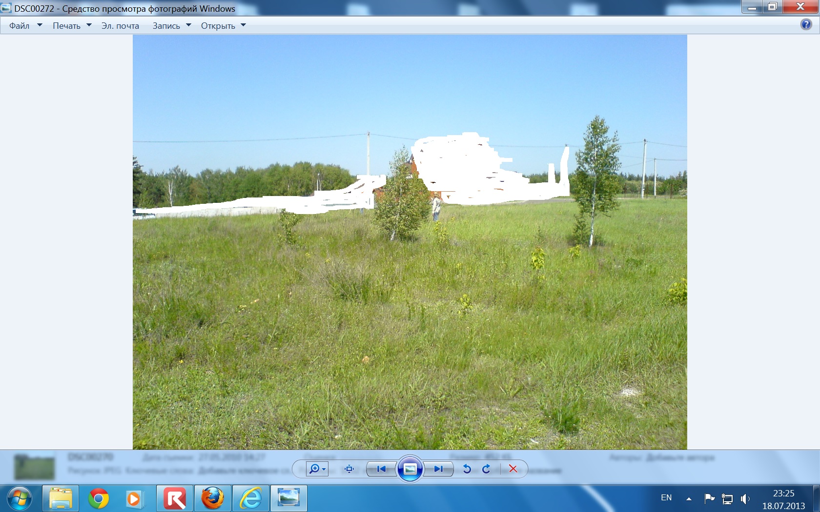

Выкладываю фото участка при покупке, и сейчас.
Почему дом не заселен, а сад/огород уже есть?

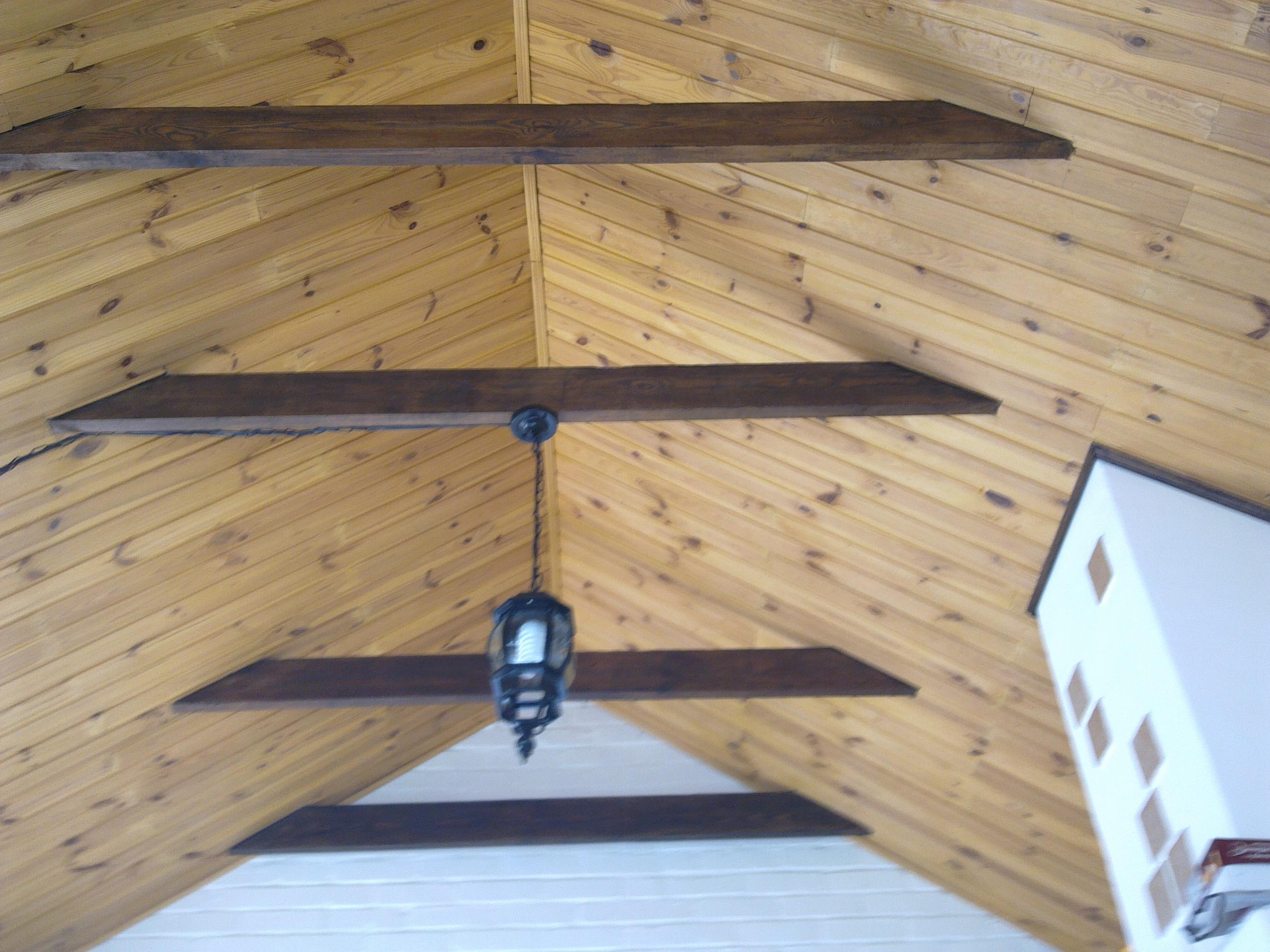

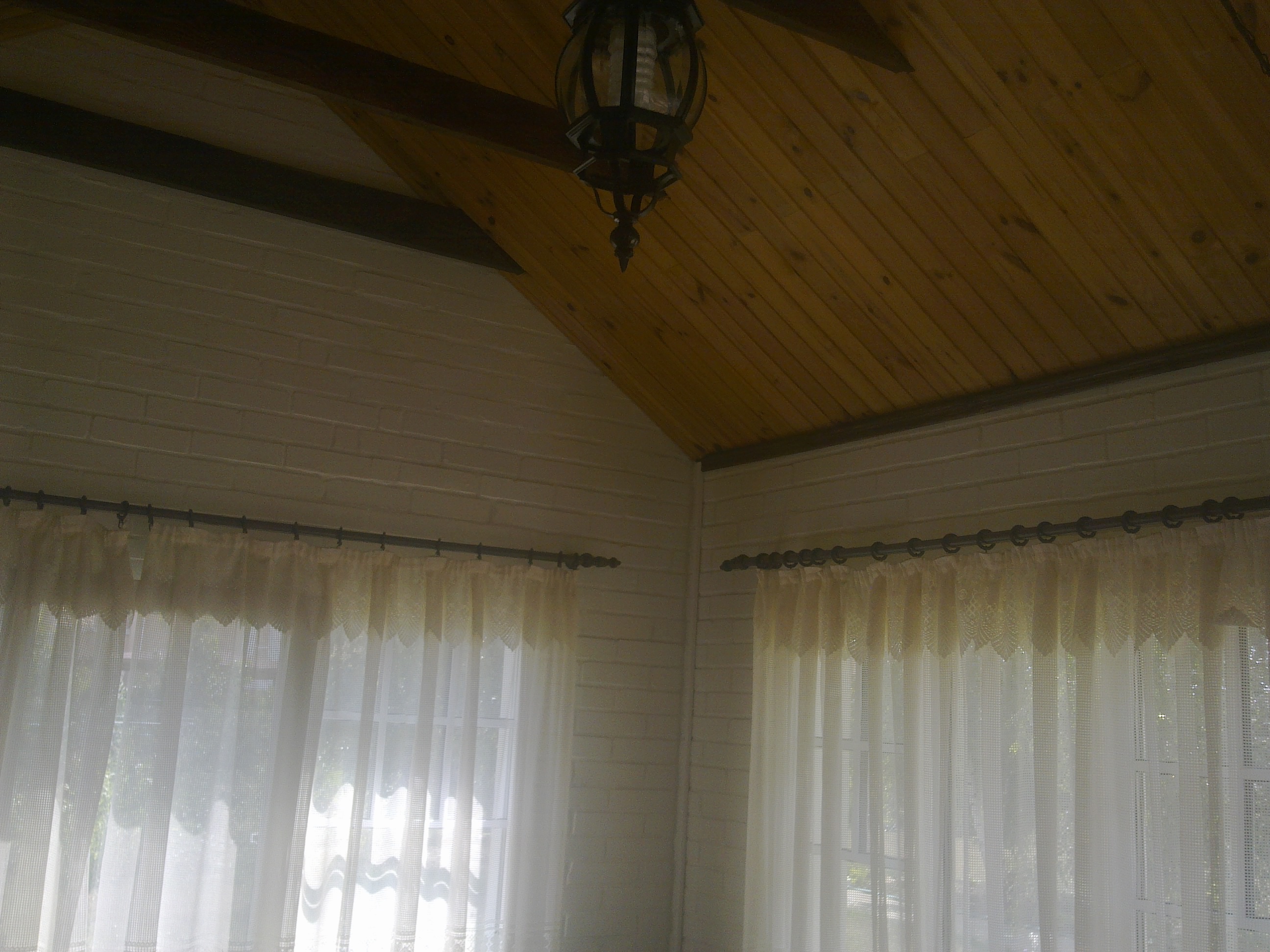

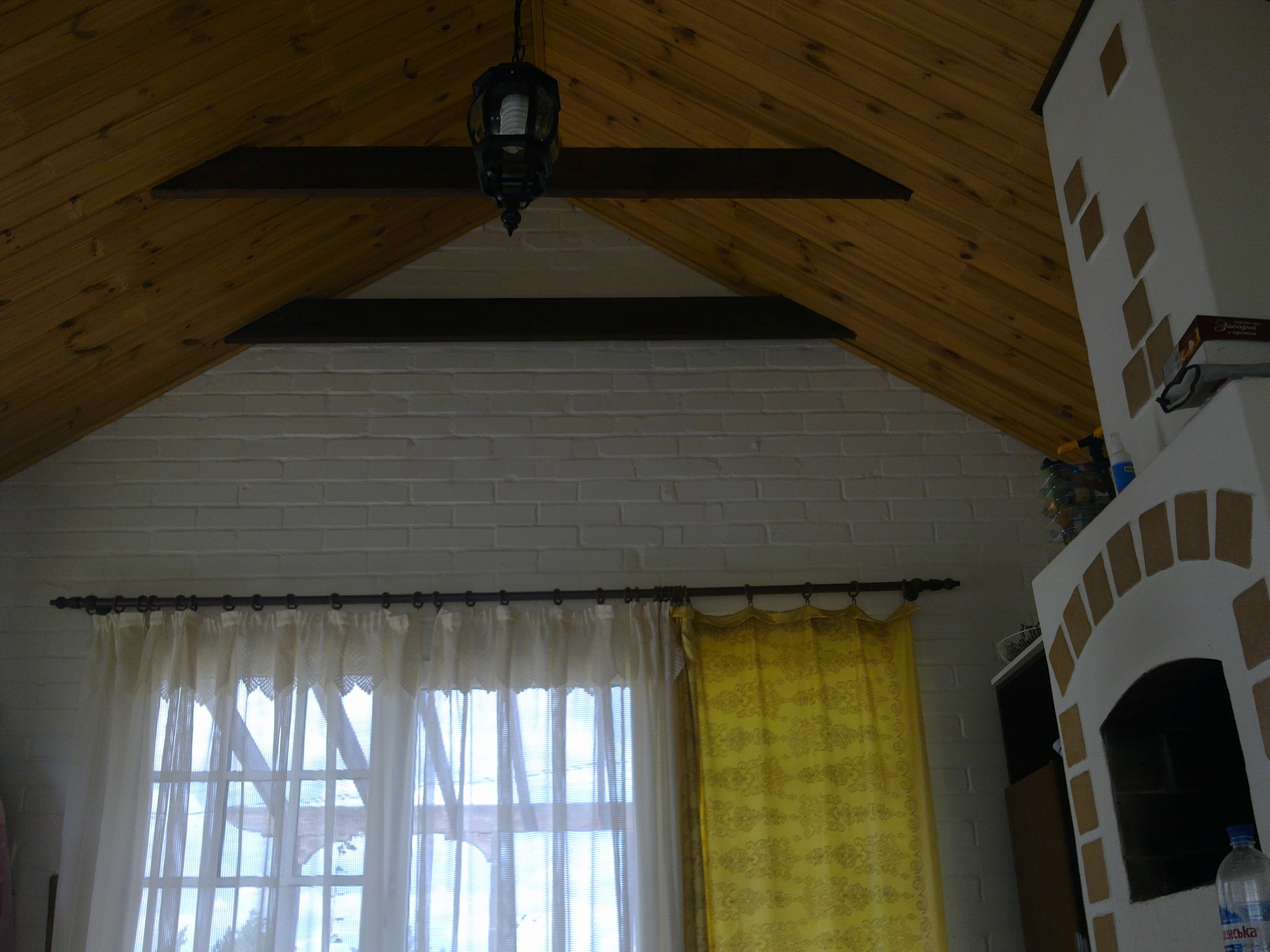

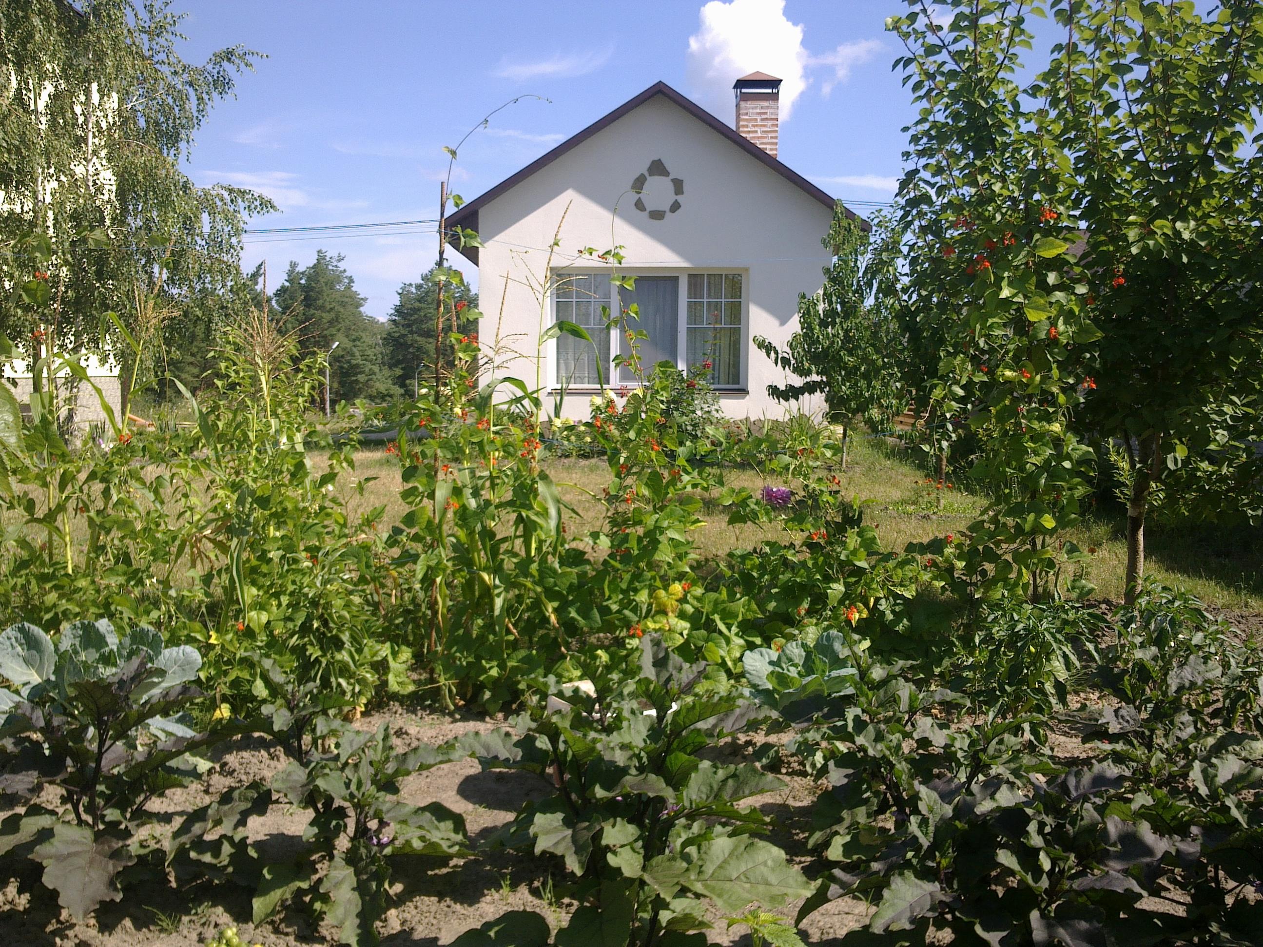

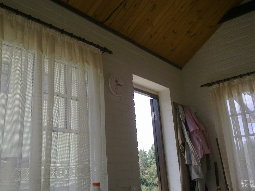

Параллельно с домом строился маленький домик под ником "Летняя кухня".
Хотя на самом деле это закрытая капитальная беседка, барбекю и т.п.
В 3-х стенах большие окна.
Внутри барбекю.
К домику пристроена пергола.
Этот домик, размером с советскую дачку, позволил все 3 года стройки использовать участок по назначению - дача, сад, огород, отдых на природе и т.п.
И параллельно строить дом.
Домик капитальный, с мощной ж/б фундаментной плитой, кирпичными стенами толщиною в кирпич, утепленной10 см минваты крышей. Минвата для изоляции домика от нагреваемой летом крыши, крытой битумной черепицей.

Фотки домика хорошИ, но очень интересует размер домика.
Смотрится аккуратненько
В домике есть минимум для комфортного нахождения на участке в течение дня.
Решение с закрытым барбекю оказалось очень правильным.

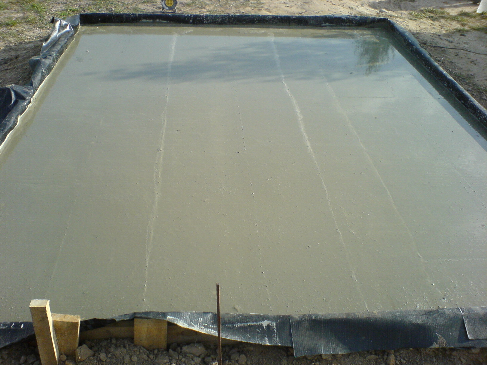

Вот как выглядело начало постройки домика.
Двухслойная арматура в месте расположения барбекю, все-таки это тяжелая конструкция.
Фундаментная плита толщиной 30 см, из которых 15 см в земле, а остальные 15 см над землей.
Благодаря этому, и моему способу гидроизоляции фундамента, в домике круглогодично абсолютно сухо.
Я не зря уточняю, поскольку низко стоящие на земле сооружения, по капиллярам бетона приводят в помещение сырость.
На полу кафельная плитка.
Летом, в жару, приятно босиком ходить по плитке.
При перемене погоды домик благодаря стенам, фундаменту, и минвате, охлаждается не так быстро.
Наружные размеры 5х4 метра.
Стены в кирпич отнимают по пол-метра.
Итого внутри 3,5х4,5 метра.

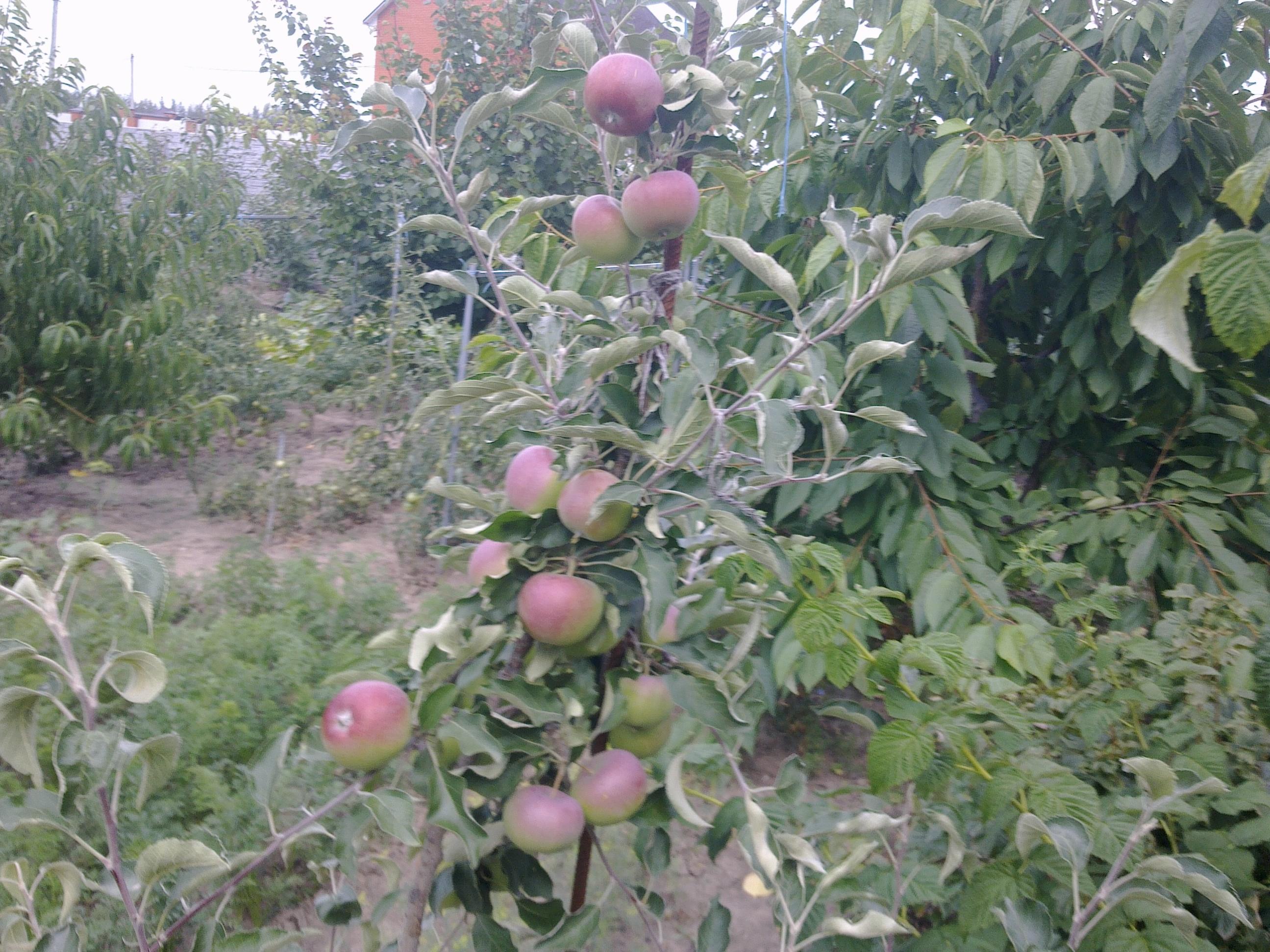

Кстати, сегодня сорвали первый выращенный у себя персик.
Размеры сами видите.
Мягкий, сладкий, спелый.
От крымского не отличить.
Так что благодаря климату уже рядом с Киевом можно выращивать неплохие южные фрукты.
Второй персик наплодил количество, но размеры маленькие, и еще не созрели.
Правда, мы в нарушение всяких советов не убирали якобы лишние плоды.
Хотя с яблок тоже ничего не убирали, а с первого года плодоношения урожаи прям мичуринские.)))

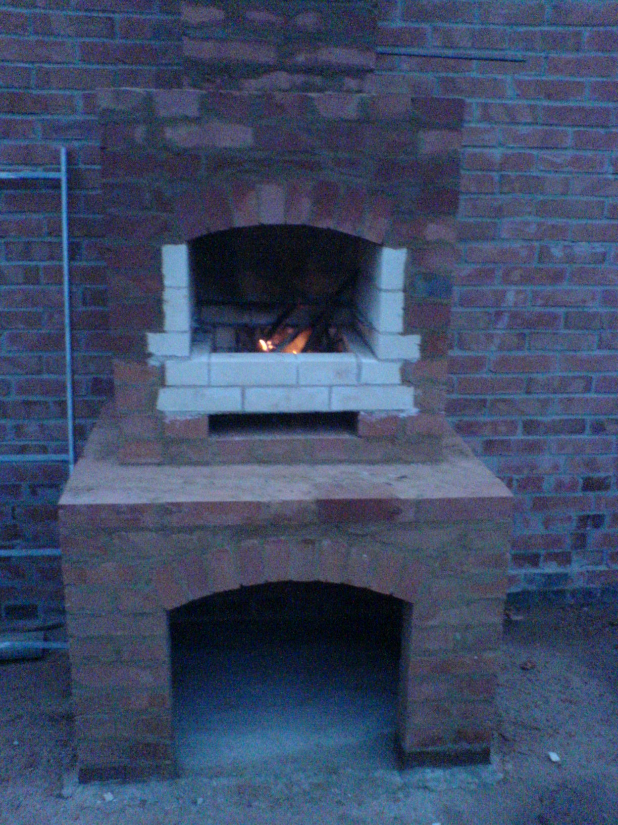

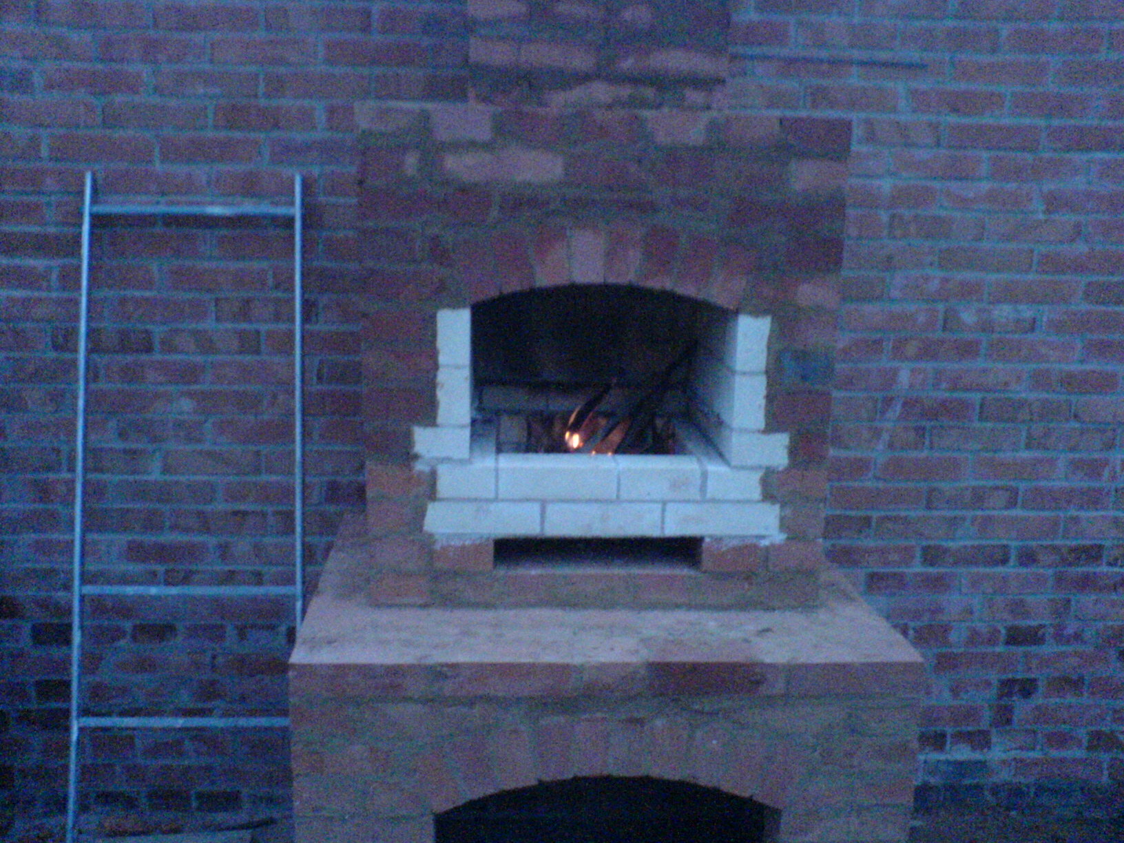

Барбекю и форум связывает печник.
Когда возникла потребность сложить эту печь, обратились к печнику, много и часто пишущему на СтроимДом в профильном разделе.
Причем в постах он всех, включая печников, учил класть камины, применять материалы и т.п.)))

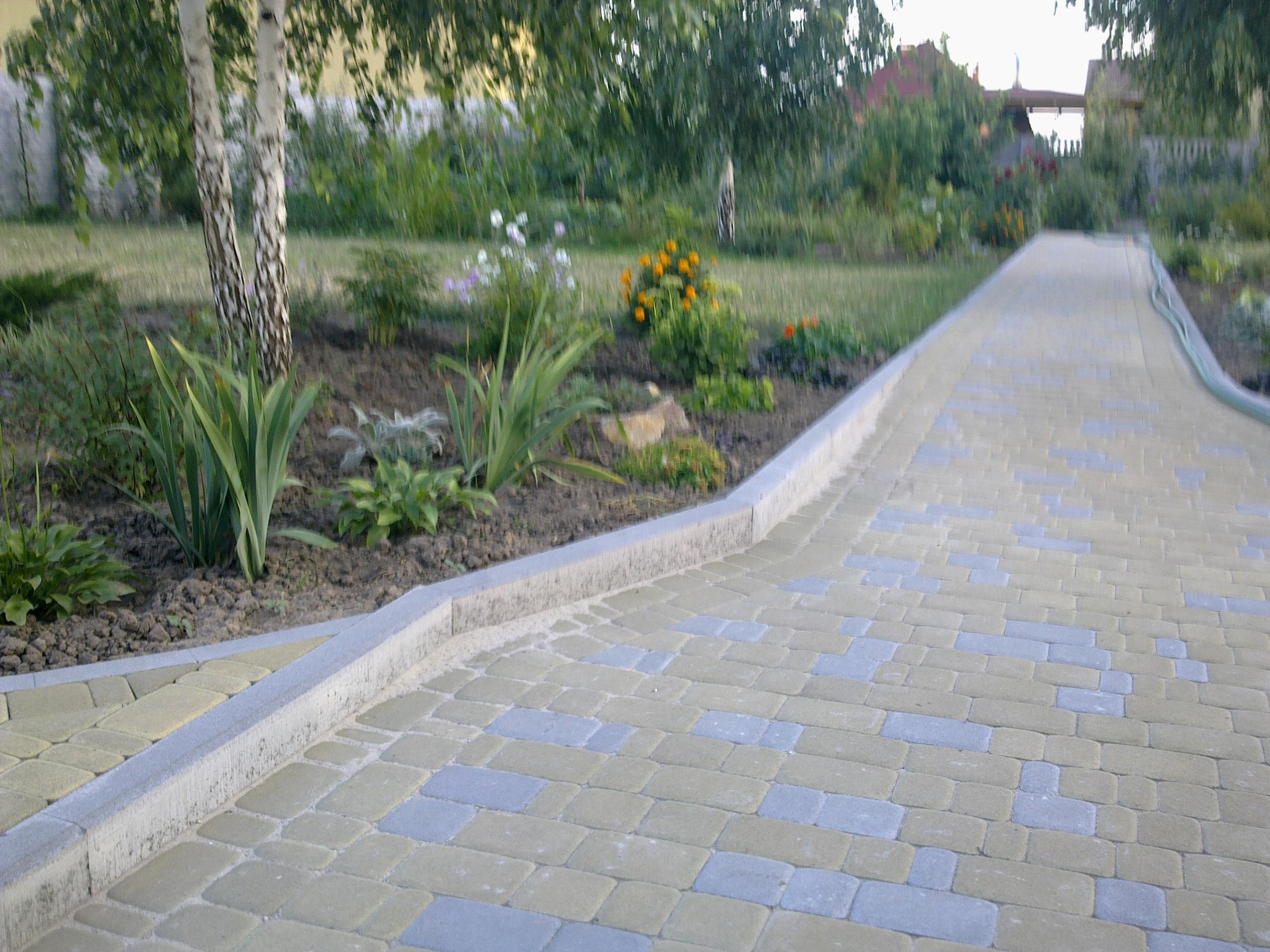

Мы делаем упор на клумбы, как на фото. Их у нас уже десяток.
Газонов в правильном их понимании нет.
Мне ближе понятие "лужок, лужайка".
То есть, подготовка, как газон, газонная трава, стрижка.
Но особого пиетета, полива, засаживания возникающих лысенок, погонь за каждым выросшим одуванчиком или ромашкой и т.п. - нет.
Нас устраивает вид лужайки.
Сейчас сухо - газон высох.
Пойдут дожди - оживет, зазеленеет.
Уже третий год в таком режиме.

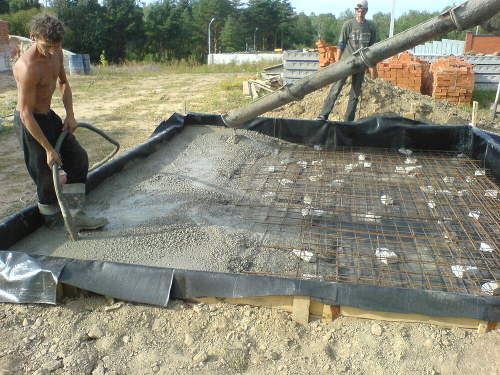

Я уже раньше выкладывал приложение к договору, но здесь повторю, поскольку дальнейшее развитие событий связано с этим приложением
Приложение №1
к договору строительного подряда №1 от 26 мая 2010 года.
Перечень работ и цена работы по устройству монолитной армированной фундаментной плиты толщиной 300 мм.
Перечень работ:
1. Разметка участка для копки котлована. Разбивка осей. Уровень земли в левом углу со стороны фасада здания должен быть ниже "нулевой отметки" на 1,2 метра.
2. Копка котлована глубиной 2,1 метра экскаватором.
3. Планировка (доработка) котлована вручную.
4. Засыпка низа (дна) котлована слоем щебня фракции 5-20 толщиной 50 мм.
5. Трамбовка (уплотнение) грунта щебнем при помощи виброплиты.
6. Устройство бетонной подготовки толщиной 50 мм.
7. Устройство оклеечной гидроизоляции подушки еврорубероидом в один слой, на битумной мастике или битумной эмульсии. Свободные края еврорубероида должны выстумать за габариты фундаментной плиты, с целью дальнейшего наклеивания на фундаментные блоки. При наклейке еврорубероида используется горелка.

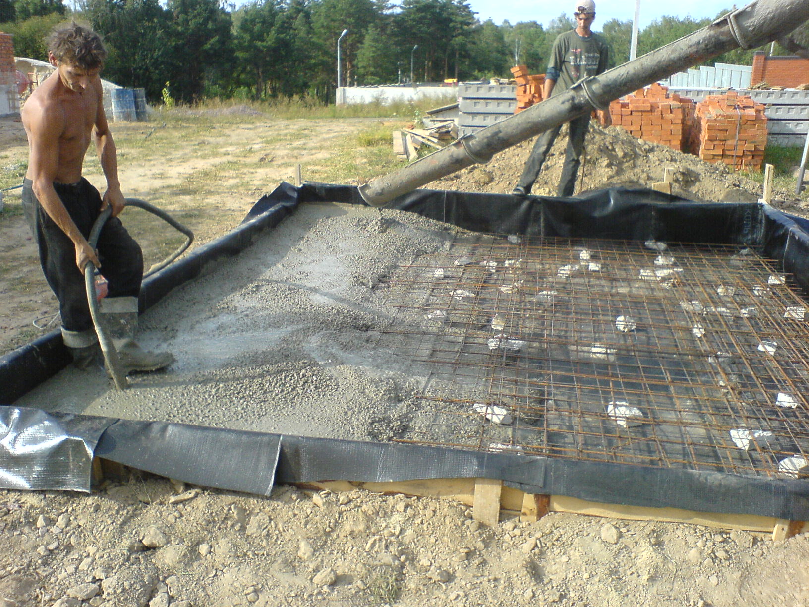

8. Изготовление и раскладывание арматурного каркаса. Под наружными и внутренними несущими стенами - каркасы согласно проекта. В промежутках - конструкционная арматурная сетка из проволоки толщиной 5 мм с ячейками 100х100 мм.
9. Устройство (монтаж) опалубки.
10. Укладка бетона с вибрированием глубинным вибратором.
11. Накрывание бетонной плиты полиэтиленовой плёнкой с целью предотвращения испарения влаги во время процесса схватывания, и набора бетоном прочности
12. Демонтаж (снятие) опалубки.
Стоимость вышеперечисленного комплекса работ - 14 тысяч гривен, включая стоимость работы экскаватора, а также всей прочей техники, инструментов, машин и механизмов.
Перечень материалов для устройства фундаментной плиты:
1. Доски обрезные толщиной 40 и 50 мм в количестве 3 кубометра. Брусок 50х50 - 0,25 кубометра.
2. Гвозди длиной 100 мм - 10 кг.
3. Щебень фракции 5-20 мм - 10 тонн.
4. Арматура диаметром 14 мм -
5. Арматура диаметром 12 мм -
6. Арматура диаметром 8 мм -
7. Проволока диаметром 5 мм -
8. Сетка из проволоки диаметром 5 мм с ячейками 100х100 мм -
9. Проволока вязальная толщиной 1,2 мм -
10. Бетон В20 -
Заказчик Производитель работ

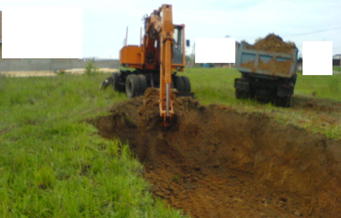

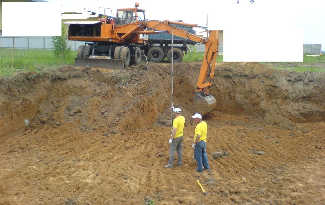

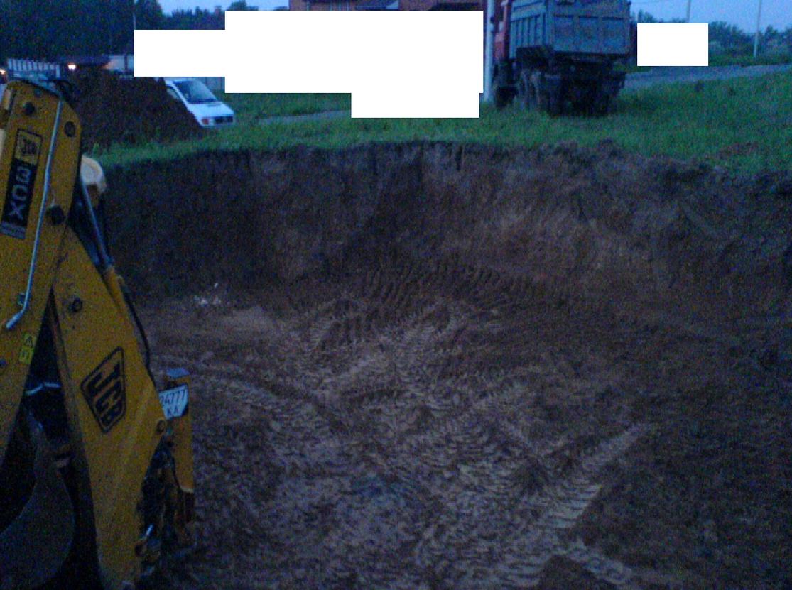

Помолясь, начали копку котлована.
Процесс занял весь световой день.
Грунт - плотная красно-желтая глина.
Под конец дня экскаватор, показанный на фото, вышел из строя, и под светом прожектора завершал работу JCB.
