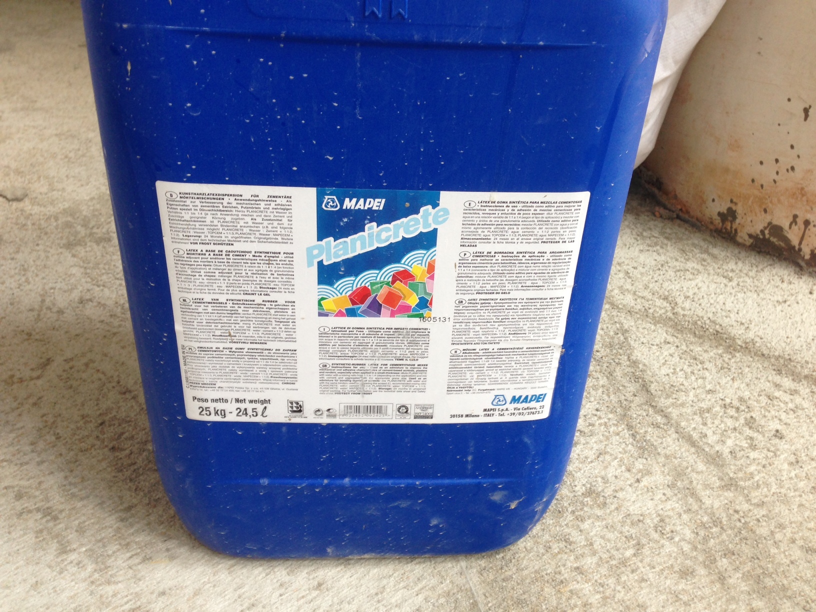

PMP Опубліковано: 28 липня 2013 Поділитись Опубліковано: 28 липня 2013 В стяжку нужен пластификатор для теплых полов, а в Topcem его добавлять нельзя. Так сказал Андрей и технолог Mapei. Вот ведь странно как получается. не далее, как 2 месяца назад Андрей меня убеждал, что для ультратонкой стяжки 1-3 см по теплым полам именно Mapei Topcem и годится в композиции с кварцевым песком без всяких пластификаторов. Неужто технологические карты так стремительно изменились? Посилання на коментар Поділитися на інших сайтах More sharing options...
InSAn Опубліковано: 28 липня 2013 Поділитись Опубліковано: 28 липня 2013 Неужто технологические карты так стремительно изменились? Не внимательно читаете пластификатор ... в Topcem его добавлять нельзяTopcem и годится в композиции с кварцевым песком без всяких пластификаторов Посилання на коментар Поділитися на інших сайтах More sharing options...

PMP Опубліковано: 29 липня 2013 Поділитись Опубліковано: 29 липня 2013 Не внимательно читаете Я стараюсь изо всех сил В данной ситуации есть задача: сделать тонкую эластичную стяжку над теплым полом. Есть решения: 1. - Топчем + кварцевый песок. БЕЗ пластификаторов. (предложено изначально) 2. Цементная стяжка + пластификатор. 3. И еще масса иных решений на основе др. материалов Я уверена, что Заказчика интересует надежное и адекватное задаче решение, в меньшей степени способ его реализации и вообще не интересует стоимость решения, потому что оплачивает исполнение Андрей. В стяжку нужен пластификатор? ок, он, очевидно, есть уже в составе Топчем, ибо это готовое решение от производителя, зачем его еще туда пытаться добавлять и менять согласованное решение ввиду того, что технология запрещает это сделать? Если дело в стоимости решения, почему бы это честно не обсудить с Заказчиком, предлагая взамен решение подешевле, но не менее качественное и надежное? К чему эти манипуляции техническими терминами и мнениями технологов Mapei? Посилання на коментар Поділитися на інших сайтах More sharing options...

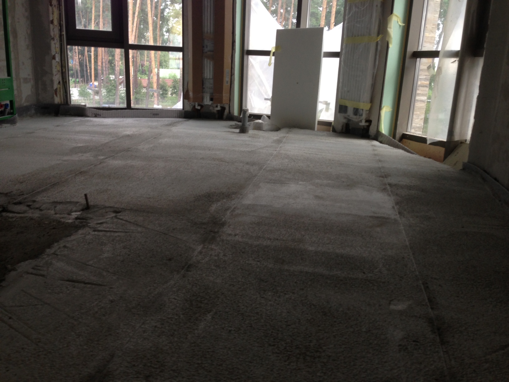

vasi_lisa Опубліковано: 30 липня 2013 Автор Поділитись Опубліковано: 30 липня 2013 По информации от прораба, стяжка "не пристала"... Андрей пошел искать другую технологию. Вернее Андрей очень сильно занят, и этим занимается его помощник Саша, который только что после операции, и ему нужно ездить на перевязки... И опять все переносится на "завтра". Посилання на коментар Поділитися на інших сайтах More sharing options...

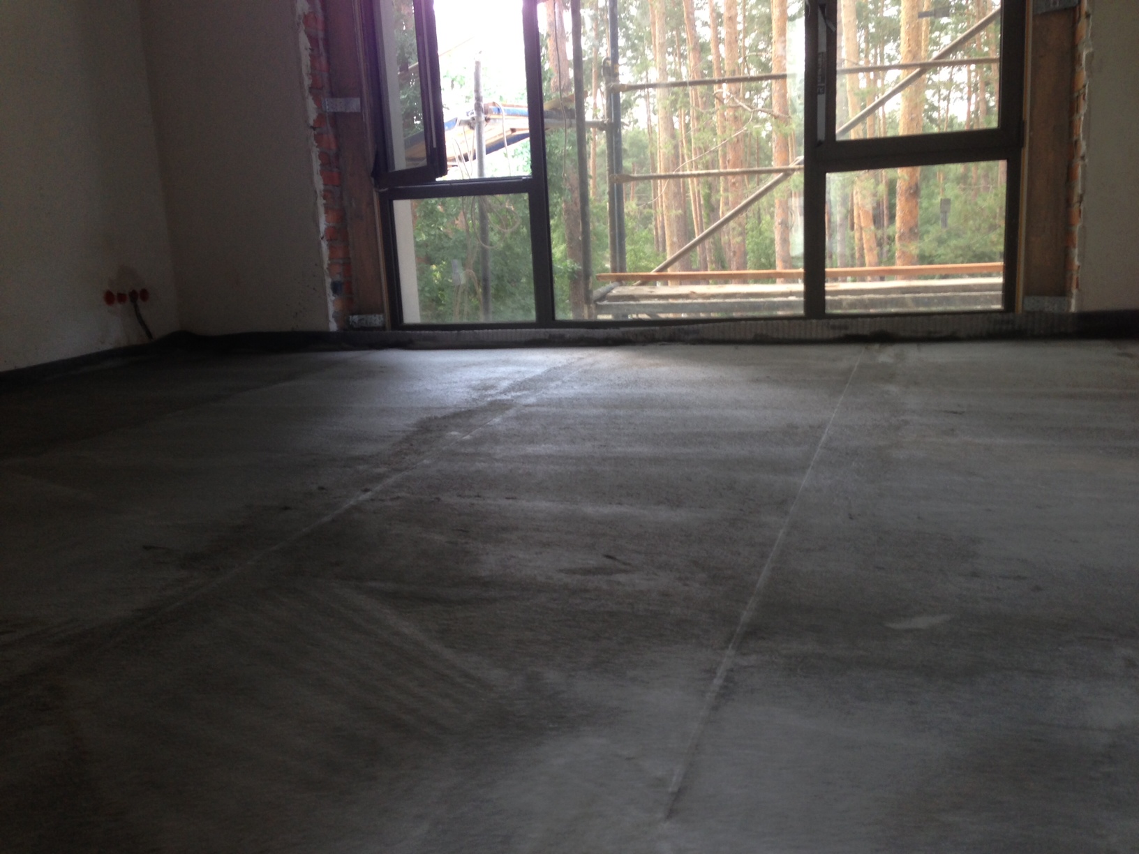

vasi_lisa Опубліковано: 7 серпня 2013 Автор Поділитись Опубліковано: 7 серпня 2013 Стяжка наконец-то залита. Прораб настроен оптимистично и говорит, что будет держаться. Правда она получилась очень "шершавой", но это может и хорошо для сцепления с клеем плитки и паркета. Теперь ждем бригаду для исправления и доделки откосов. Андрей сказал, что им нужно 3 дня, чтобы закончить другой объект, и бригада будет примерно через неделю. Но точную дату приезда бригады он назвать не может. Надеюсь, они там не накосячили, и через неделю будут у нас... 3 Посилання на коментар Поділитися на інших сайтах More sharing options...
