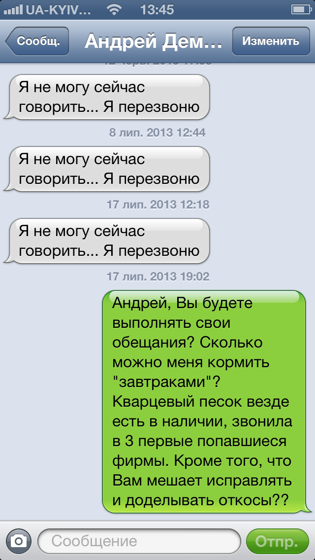

vasi_lisa Опубліковано: 18 липня 2013 Поділитись Опубліковано: 18 липня 2013 Мне прийдется продолжить давно забытую тему о gospel (Демченко Андрей) www.stroimdom.com.ua/forum/showthread.php?t=39981 Похоже, с того времени человек не только не изменился, но и не сделал никаких выводов. Обращение к возможно потенциальным заказчикам Андрея, хочу вас предупредить если после выполненных работ вы обнаружите косяки Андрей вас пошлёт на уйх. Человек абсолютно не идёт на конструктивный разговор, пытается обвинить всех кроме себя. Честно говоря не ожидал, что всё так закончится, но Андрей оказался говном. ссылка Ничто так не характеризует мастера, как последующее поведение по отношению к заказчику по поводу своих косяков ссылка Gospel ведет себя очень нагло, врет и откровенно "динамит" ... В общем, он производит впечатление обнаглевшего жадного дельца и совершенно не оправдывает свой благообразный ник. ссылка Полностью согласна со всеми цитатами. Теперь о проблеме. Выполняемые Андреем работы машинная штукатурка машинная стяжка гипсокартонные откосы Все работы оплачены в полном объеме в размере порядка 32 тысячи долларов. Косяки 1. Крупные. Занижен уровень стяжки 2-го этажа на 1.5см (порядка 150 м2). Почему этот уровень для меня критичен. Основным принципом моего дома являются большие алюминиевые окна до пола, которые одновременно являются выходом на балкон, терассу и т.п. Чистый пол при получившемся уровне не перекроет низ рамы окна, и его прийдется закрывать каким-то плинтусом. Также появится порог на балкон. А в общей концепции дома это недопустимо. Как следствие, из-за недостаточной толщины потрескалась и отваливается стяжка над воздуховодами для внутрипольных конвекторов. Отсутствует сетка в местах над воздуховодами, хотя оговаривалось, что она должна там быть. 2. Мелкие. В одном из помещений есть перепад стяжки в 1см на 3м, что не укладывается в нормы допустимых отклонений 1мм на 1м. В одном из помещений на дефомационных швах 2-метровый уровень качается. Некоторые откосы завалены, и работа по откосам не завершена. Проблема и порядок развития событий Проблема заключается в том, что Андрей отказывается исправить косяк №1. Более того, он перестал отвечать на мои звонки и письма, следовательно отказывается исправлять и все остальные косяки. А еще более ярко ситуацию характеризует первая цитата в начале поста. Теперь подробно. Вначале Андрей вообще отказывался признавать наличие каких-либо ошибок. Он получил от меня оплату за проделанную работу в полном объеме, при этом я доверяла ему и выплатила необходимую сумму не имея возможности принять работу. Дело было на майские праздники и пасху, и я не могла оставить Андрея и его бригаду на праздники без денег. Я знала, что у Андрея еще не закончена работа по откосам, да и по стяжке не все сделано. Также Андрей собирался заходить ко мне на объект с полным спектром отделочных работ. Я просто поверила его словам, что по стяжке все сделано хорошо, и заплатила... А в то же время Андрей знал, что не все хорошо. И уже втихаря договаривался с сантехниками, чтобы они переделали под новый уровень уже готовые выводы под сантехнику... Повторю, мне об этом - ни слова. К слову, отметку "0" второго этажа мы обсуждали на планерке в присутствии меня (заказчика), дизайнера, прораба и всех заинтересованных подрядчиков, включая сантехников, вентиляционщиков, паркетчиков и электриков. Отметка была вынесена на стену самим Андреем, и все подрядчики работали по этой отметке - были сделаны выводы под сантехнику, розетки, выключатели, внутрипольные конвектора. Когда после высыхания стяжки мой прораб все перемерил и сообщил мне об имеющихся проблемах, я сразу же позвонила Андрею, но Андрей заверил меня, что с уровнями все в порядке, а по поводу мелких косяков сказал, что у прораба сломан нивелир. Когда прораб позвонил Андрею, чтобы выяснить ситуацию, Андрей ему ответил, что он с заказчицей все согласовал (?!). Приезжать на объект Андрей отказывается, и только через какое-то время и множество звонков присылает своего Сашу, которому ничего не остается делать, как признать ошибки. При этом он озвучивает предложение Андрея закрыть получившийся зазор под окнами плинтусом. Через 2 недели после окончания майских каникул Андрей наконец-то приехал на объект. Мелкие проблемы Андрей опять же не признает, показывает какие-то снипы, машет уровнем, рассказывает о погрешностях лазера. Хотя делов-то - взять шлифмашину и отшлифовать 5 м2 стяжки. Но это мелочи. Занижение уровня на 1.5 см на всем втором этаже Андрей не считает проблемой. Более того, по словам Андрея, он намеренно занизил эту отметку, чтобы избежать перерасхода материалов (смешно - он сэкономил мне на цементе и песке)! Это когда выводы по сантехнике, электрике, конвекторам уже сделаны, Андрей решает понизить уровень пола... ...Если почитать старую тему о gospel-e, там многие пишут о вранье, постоянном вранье, гнилости и скользости. И вот я сама непосредственно столкнулась с этим... Когда наконец Андрей почувствовал (или мне так показалось), что его вранью никто не верит, то на требование исправить ошибку, он сообщил, что он это делать не будет. Почему? Потому что у него нет на это средств. Напомню, я выплатила Андрею в общей сложности 32 т. долл. На поднятие пола нивелир массой на наш объем необходимо порядка 1.5 т.долл., а если поднапрячься, то можно и дешевле. Работу я не учитываю, так как это должна сделать его бригада, которая накосячила, а Андрей теперь так "ловко" ее покрывает. Ведь у него не было времени приехать и проконтролировать ее работу... А теперь у него нет средств на исправление косяков!.. Я уверенна, если Андрей здесь вдруг появится, он начнет отвечать в стиле "сам дурак". Мол, генподрядчик у вас дибил плохой, прораб лох плохой, дом кривой, стены и плиты кривые, запроектировано неправильно, короче все очень печально. Я не спорю, объект не идеальный, ввиду своей исключительной сложности и нестандартности, и постоянно вылазаят какие-то косяки. Но все подрядчики ДОСТОЙНО исправляют свои ошибки, и так же ДОСТОЙНО воспринимают ошибки других подрядчиков и спокойно на них реагируют. И только Андрей - ПРИЗНАННЫЙ СПЕЦИАЛИСТ - зашел на объект в большой сверкающей короне, обхаял всех и все, переругался со всеми подрядчиками, оставил мне большую проблему, которую исправлять отказывается, а сам как страус - голову в песок, на звонки и письма не отвечает, и всех игнорирует. Мне кажется, что ПРИЗНАННЫЕ СПЕЦИАЛИСТЫ и Мужчины так не поступают. Ну вот, хотела написать кратко и по сути, а получилось много. Спасибо всем, кто дочитал. Основная мысль, которую хочу донести до всех потенциальных заказчиков - gospel не признает свои ошибки и не желает их исправлять. Он будет до последнего убеждать вас, что его работа - это эталон идеала, а когда аргументов больше не останется, он просто скроется, и перестанет отвечать на звонки и письма. Если на вашем объекте все пойдет хорошо - вы напишете ему радостный пост в БС, а если вылезет какая-то проблема - будьте готовы столкнуться с другой стороной этой личности. Добавлено через 1 минуту Я написала этот пост еще в мае, но не стала его сразу публиковать. Решила подождать пару дней, а вдруг Андрей опомнится... И действительно, 3 июня Андрей позвонил мне и сообщил, что готов все исправить собственными средствами и силами. А до этого он не звонил мне и не отвечал на мои звонки и письма потому, что был погружен в поиск технологии для исправления ошибки, в общение с технологами, согласование с паркетчиками и т.п. Но теперь технология и материалы определены, и он буквально в течении недели все исправит! Я обрадовалась и даже подумала, как я могла написать все вышесказанное?... Но сегодня 18 июля, а Андрей на объекте так и не появился. На звонки он отвечает, но приступить к работе никак не получается . Сначала единственный бригадир, который может выполнить эту работу, 2 недели гулял у кого-то на свадьбе, потом неожиданно настала тройца и день конституции, потом Андрей уехал в отпуск за границу, несмотря на то, что у него нет средств, а его помощник Саша заболел. Потом оказалось, что в Украине нет кварцевого песка, необходимого по технологии... Но вот буквально вчера Андрей должен был привезти свою бригаду и материалы на объект. Но вчера так никто и не появился, так же как и сегодня, и телефон Андрея опять молчит. Наверное он усердно ищет кварцевый песок... 44 Посилання на коментар Поділитися на інших сайтах More sharing options...

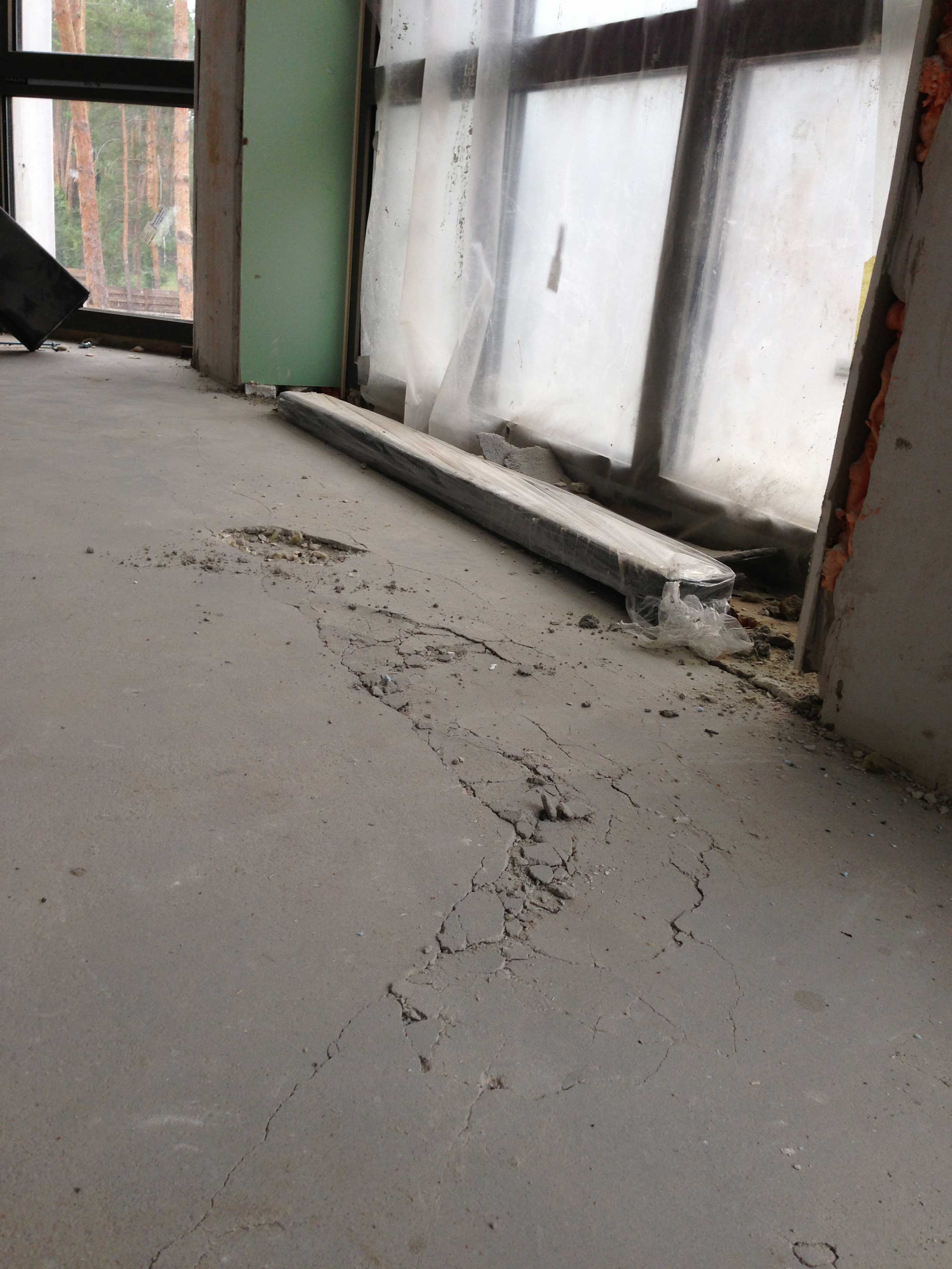

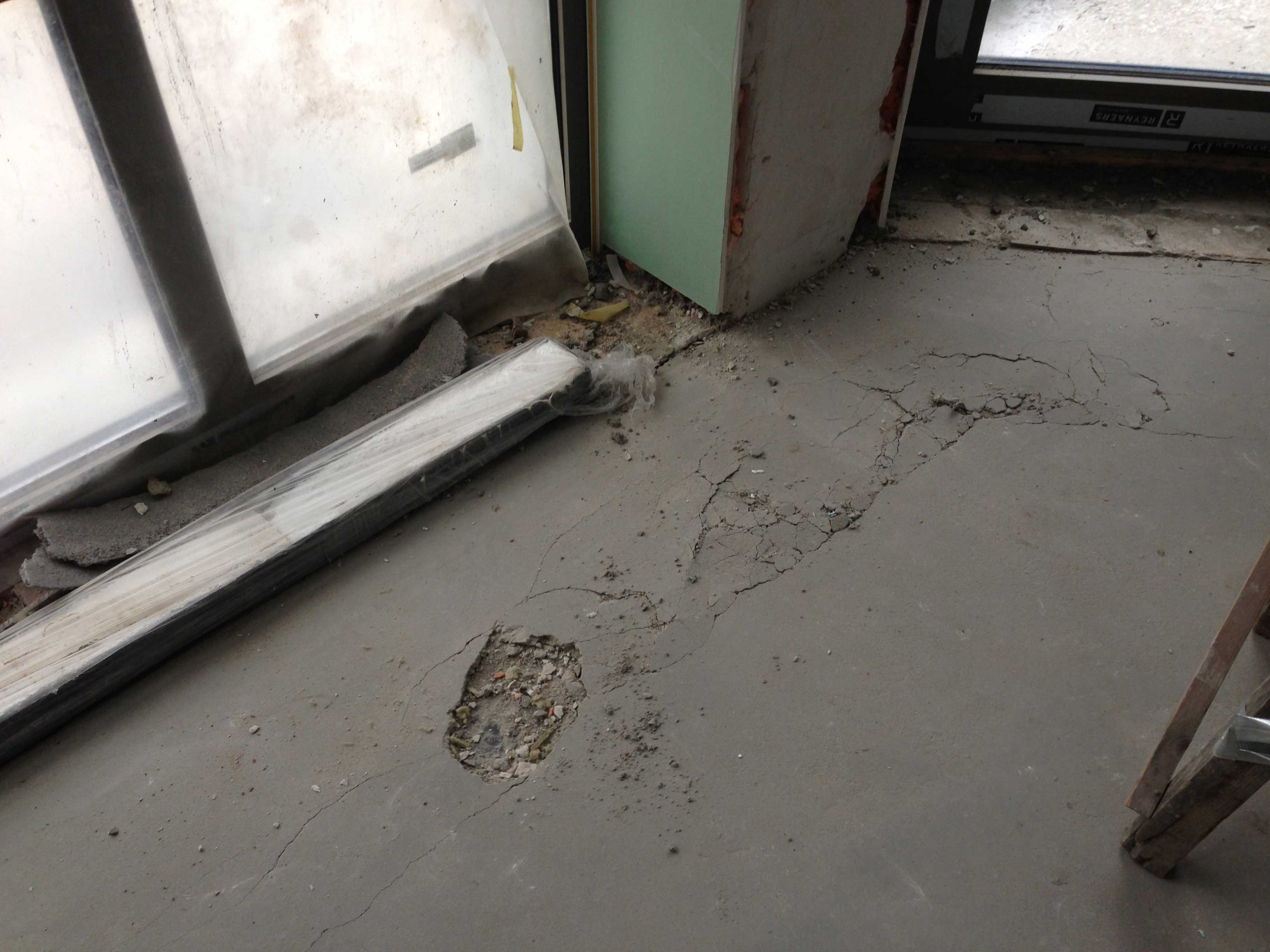

vasi_lisa Опубліковано: 18 липня 2013 Автор Поділитись Опубліковано: 18 липня 2013 Ну и несколько фото стяжки от gospel. На них же видно, в каком состоянии он мне оставил откосы. Посилання на коментар Поділитися на інших сайтах More sharing options...
tendy Опубліковано: 18 липня 2013 Поділитись Опубліковано: 18 липня 2013 Ужас какой........ Посилання на коментар Поділитися на інших сайтах More sharing options...
glirus Опубліковано: 18 липня 2013 Поділитись Опубліковано: 18 липня 2013 Ну и несколько фото стяжки от gospel. На них же видно, в каком состоянии он мне оставил откосы. Да уж.. вот те и "признанный спец форума"... Посилання на коментар Поділитися на інших сайтах More sharing options...

vasi_lisa Опубліковано: 19 липня 2013 Автор Поділитись Опубліковано: 19 липня 2013 Ну, а теперь хотелось бы услышать начальника траспортного цеха (с) Мне бы тоже хотелось его услышать, но пока вот так... 3 Посилання на коментар Поділитися на інших сайтах More sharing options...
