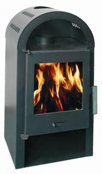

Уважаемые форумчане! Очень хочу приобрести себе такой каминофен, и навсегда забыть о проведении газа. Подскажите, могу ли я в своем модульном доме пользоваться этой вещицей? И что мне для этого нужно? Спасибо! kaminhouse.com.ua/kaminofen/item/wamsler-primo?category_id=44
У меня похожая печь, только другого производителя. Очень доволен, топим каждый день вечером, стоит в кухне студии 35 кв.м, за 1.5-2 часа температуру поднимает градусов на 5.
Я не стал проводить трубу сквозь перекрытие и крышу (можно, но довольно затратно: отсечки в перекрытии и гидроизоляция крыши). Поэтому вывел трубу через стену, а на улице вверх. В моей теме есть.
У вас, стена каркасная, если не ошибаюсь, то вам наверное все едино, в перекрытии изолировать трубу, или в стене.
Думаю как минимум подготовить для него место, декоративный камень или плитка для пожаробезопасности.
П.С. Мдя.. и в этой теме близких родственников упомнили...
На полу у меня ламинат, уже положен... поэтому думаю как на фотке, ставить на спец. стекло, а от стены как? Посоветуйте... Плитка будет нагреваться. Может какими-то асбестовыми плитами?
Както дорого за такую печь, рассмотрите бюджетные топки из чугуна, они то подольше послужат, ну или чуть добавить и похожую печь, но чугунную
Да зачем же мне топка или буржуйка, я хочу красивый камин! А за камин 3800 грн - это дорого?
посмотрите такие варианты - dimohod.uaprom.net/p2085102-teplodar-vertikal-metalika.html
Вот вам история человека обогревавшегося дровами. Романтики вообще нет. В вашем случае, как резерв, какая-то топка нужна - электричество раз, и нету его на сутки или даже неделю. Но как замена газовому отоплению - это не серьезно.
Я бы на вашем месте обратил внимание на такие параметры камина - водяная рубашка, забор воздуха для горения снаружи, режим горения при котором дрова тлеют, ну и сама топка побольше.
На мой взгляд эта не хуже смотриться но сделана более добротно и из более долговечного материала. Ту что вы нашли не подходит для регулярной протопки, скорей сделана для бедных европейцев,которые хотят иметь камин и протапливать его 2 раза в году, в таком режими она конечно послужит . А красота на фотках обманчива в режиме эксплуатации...дрова,зола.
