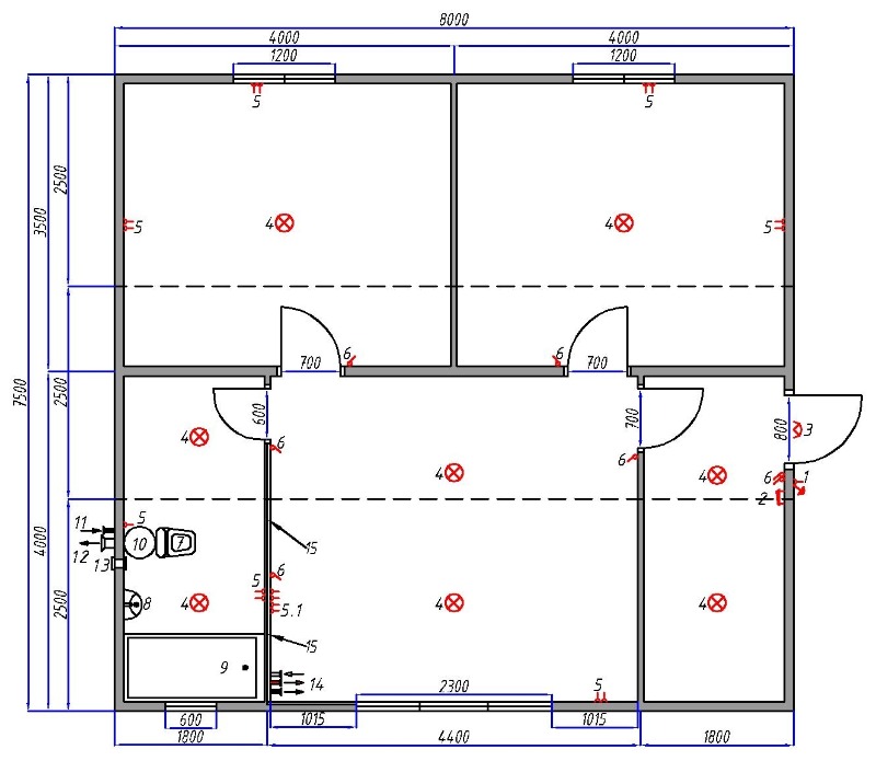

Татьяна :) Опубліковано: 16 липня 2013 Автор Поділитись Опубліковано: 16 липня 2013 Вот сам проект. Посилання на коментар Поділитися на інших сайтах More sharing options...

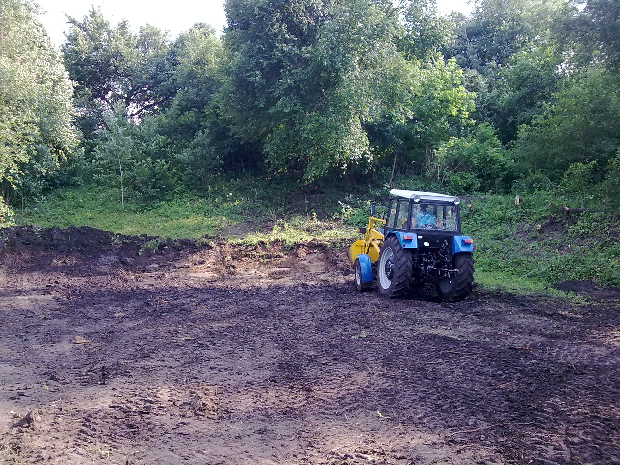

Татьяна :) Опубліковано: 16 липня 2013 Автор Поділитись Опубліковано: 16 липня 2013 Участок ровнял сосед-тракторист. Посилання на коментар Поділитися на інших сайтах More sharing options...

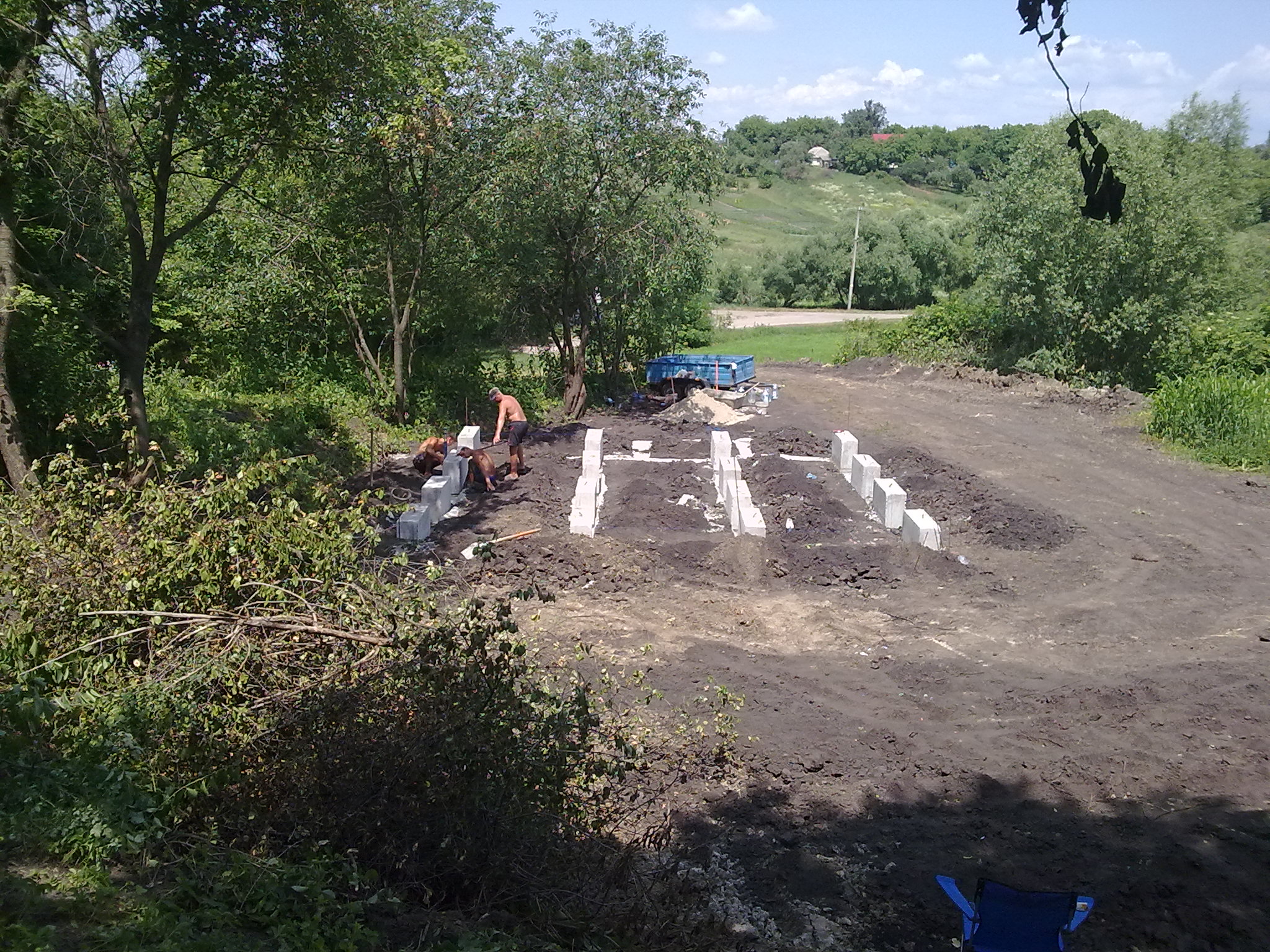

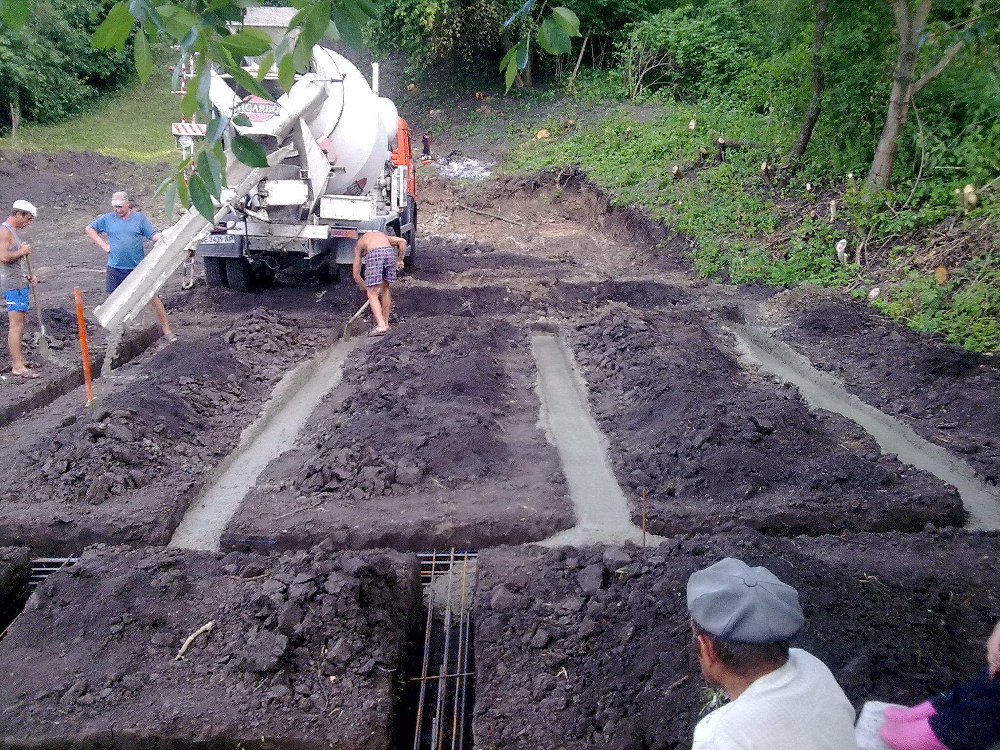

Татьяна :) Опубліковано: 16 липня 2013 Автор Поділитись Опубліковано: 16 липня 2013 Заливаем фундамент. Ну, без зрителей, конечно, не обошлось Посилання на коментар Поділитися на інших сайтах More sharing options...
Татьяна :) Опубліковано: 16 липня 2013 Автор Поділитись Опубліковано: 16 липня 2013 Спустя неделю устанавливаем блоки ФБС. Посилання на коментар Поділитися на інших сайтах More sharing options...

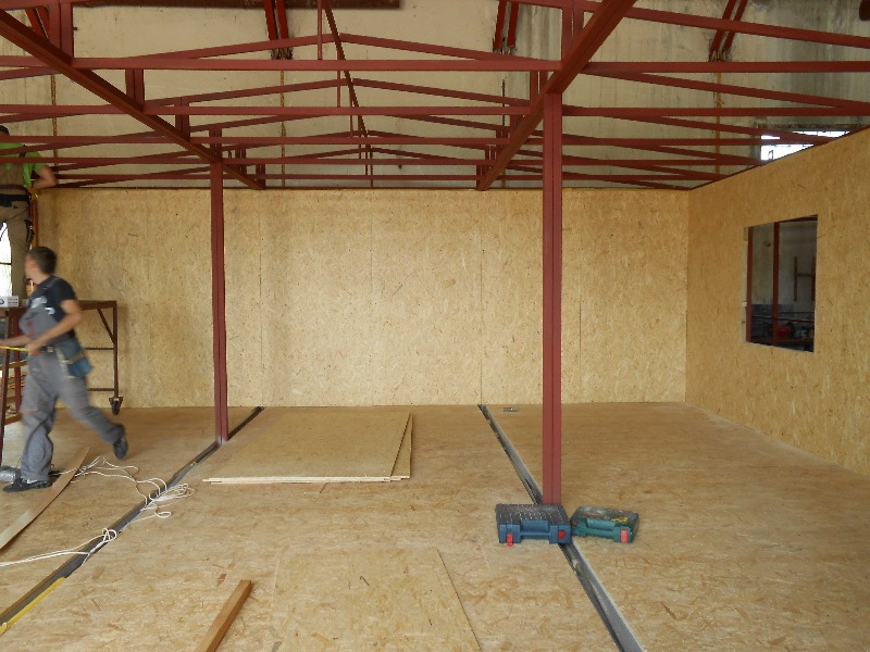

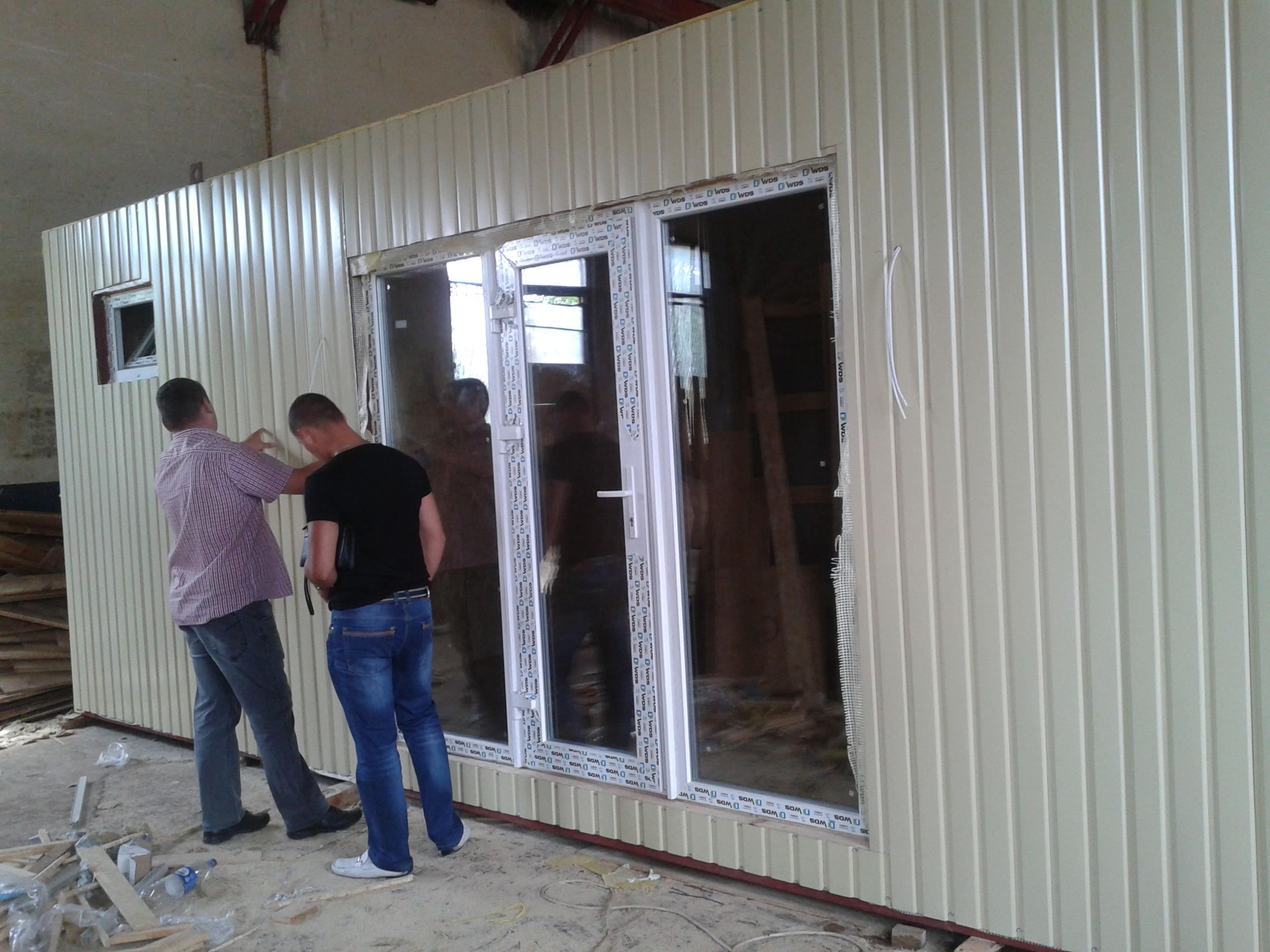

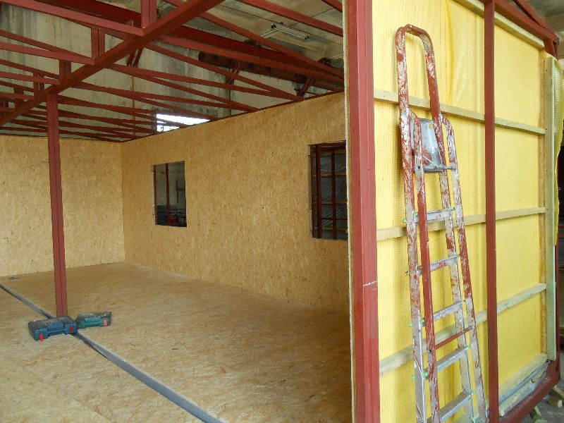

Татьяна :) Опубліковано: 16 липня 2013 Автор Поділитись Опубліковано: 16 липня 2013 А в это время нам собирают домик. Фотоотчеты сбрасывают мне на почту регулярно. Ездить и проверять далековато, до Славутича 200 км... Посилання на коментар Поділитися на інших сайтах More sharing options...
Татьяна :) Опубліковано: 16 липня 2013 Автор Поділитись Опубліковано: 16 липня 2013 и еще немного фото. Посилання на коментар Поділитися на інших сайтах More sharing options...

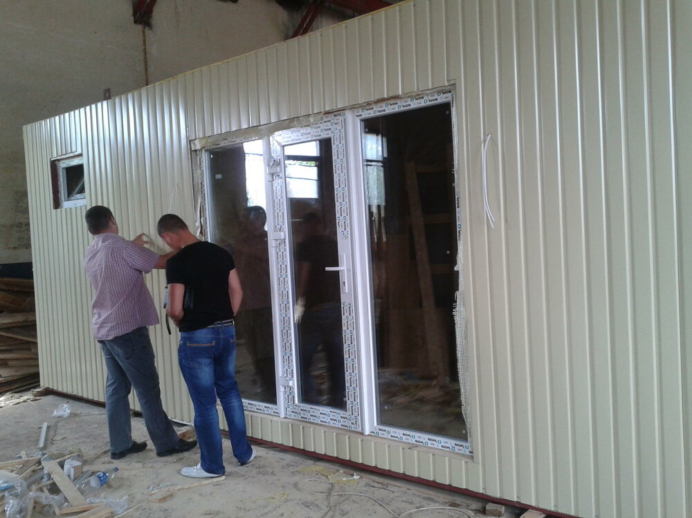

Татьяна :) Опубліковано: 16 липня 2013 Автор Поділитись Опубліковано: 16 липня 2013 Ну все, фундамент готов, уровень интереса уже зашкаливает, едем на завод принимать работу! 6 Посилання на коментар Поділитися на інших сайтах More sharing options...
Татьяна :) Опубліковано: 16 липня 2013 Автор Поділитись Опубліковано: 16 липня 2013 В полном восторге от увиденого и пощупаного домика уезжаем из этого славного городка Согласовываем с директором дату и время доставки, договариваемся с крановщиком и с нетерпением ждем!!! Продолжение следует... Посилання на коментар Поділитися на інших сайтах More sharing options...

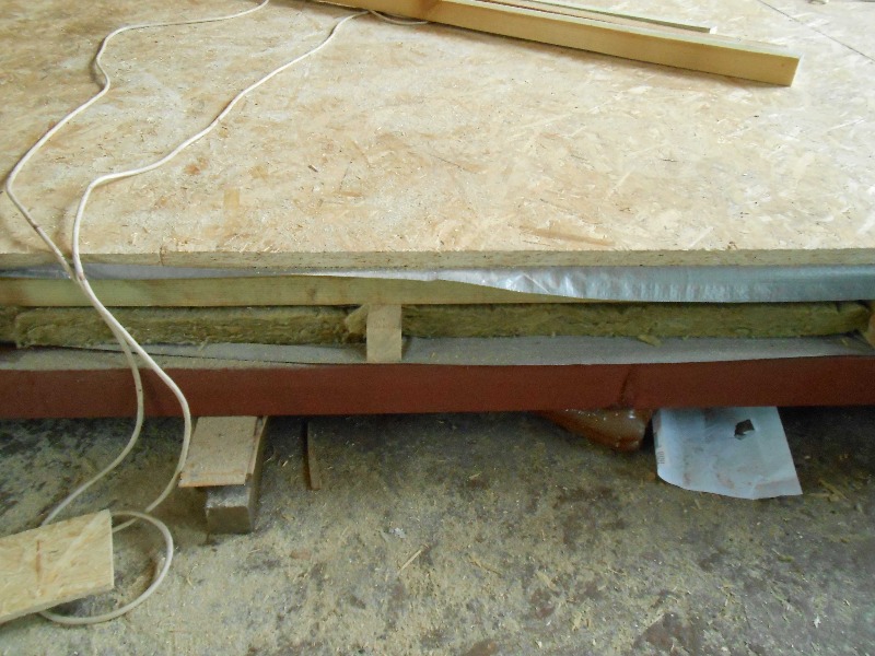

Татьяна :) Опубліковано: 17 липня 2013 Автор Поділитись Опубліковано: 17 липня 2013 Высота потолков 2,40 м. Я думаю, что в доме таки будет теплее У моих друзей тоже вагончик на площадке, и все ходят туда-сюда, конечно тепло и улетает... А с газом будет подешевле чем со светом... Спасибо, что, комментируете Добавлено через 4 минуты Внимательно слушаю идеи по утеплению пространства под полом!!! Посилання на коментар Поділитися на інших сайтах More sharing options...
MACTEP JIOMACTEP Опубліковано: 17 липня 2013 Поділитись Опубліковано: 17 липня 2013 Внимательно слушаю идеи по утеплению пространства под полом!!! Покажите фотографии цоколя. Посилання на коментар Поділитися на інших сайтах More sharing options...

Optimalist Опубліковано: 18 липня 2013 Поділитись Опубліковано: 18 липня 2013 У моих друзей тоже вагончик на площадке, и все ходят туда-сюда, конечно тепло и улетает... А с газом будет подешевле чем со светом... Внимательно слушаю идеи по утеплению пространства под полом!!! Тамбур стоит пристроить, а пол - 50 мм пенопласта ПСБ-35 решают проблему. Где Вы его втиснете, - решайте сами, я не знаю как устроены полы в таких домиках. Может даже надо сейчас, под домик, до его установки. Или под плиты, когда пол будут монтировать. 1 Посилання на коментар Поділитися на інших сайтах More sharing options...
АртемКа Опубліковано: 18 липня 2013 Поділитись Опубліковано: 18 липня 2013 Добрый день. Сначала нужно разобраться секция 20" это: 1) изделие на основе контейнера, 2) изделие на основе другой конструкции, 3) или это металлоконструкция которую изготовили от А до Я под ваши нужды! Плюсы металлоконструкции: -можно выбрать толщину утеплителя (50 мм, 100 мм, 150 мм), -можно выбрать планировку (Вы не ограничены габаритом контейнера или другой конструкции) -можно выбрать обшивку... 1) Холодно тогда когда утеплитель 50 мм рулонного типа ("рулонка" даже с хорошими тепло- характеристиками со временем слеживается и появляются пустоты, особенно в стенах!). 2) Холодно тогда когда в конструкции каркас не позволяет заполнить пустоты утеплителем. (Это случается когда обшивают уже готовый контейнер). 3) Холодно тогда когда окна однокамерные (даже если у Вас хорошо утеплены стены). Тепло в металлоконструкции (бытовке, модуле, блоке бытовом) когда: - утеплитель 100 мм, желательно плотная базальтовая вата (она не меняет своих размеров и со временем не появляются щели). - при входе есть тамбур, - окна двухкамерные.... Если заказываете для себя, то правильнее всего выслушать предложения Производителя! ))) 3 Посилання на коментар Поділитися на інших сайтах More sharing options...

Татьяна :) Опубліковано: 18 липня 2013 Автор Поділитись Опубліковано: 18 липня 2013 Тепло в металлоконструкции (бытовке, модуле, блоке бытовом) когда: - утеплитель 100 мм, желательно плотная базальтовая вата (она не меняет своих размеров и со временем не появляются щели). - при входе есть тамбур, - окна двухкамерные.... Слава Богу, что у меня это все есть!!! Посилання на коментар Поділитися на інших сайтах More sharing options...
