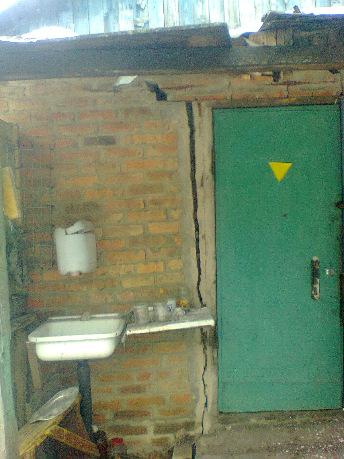

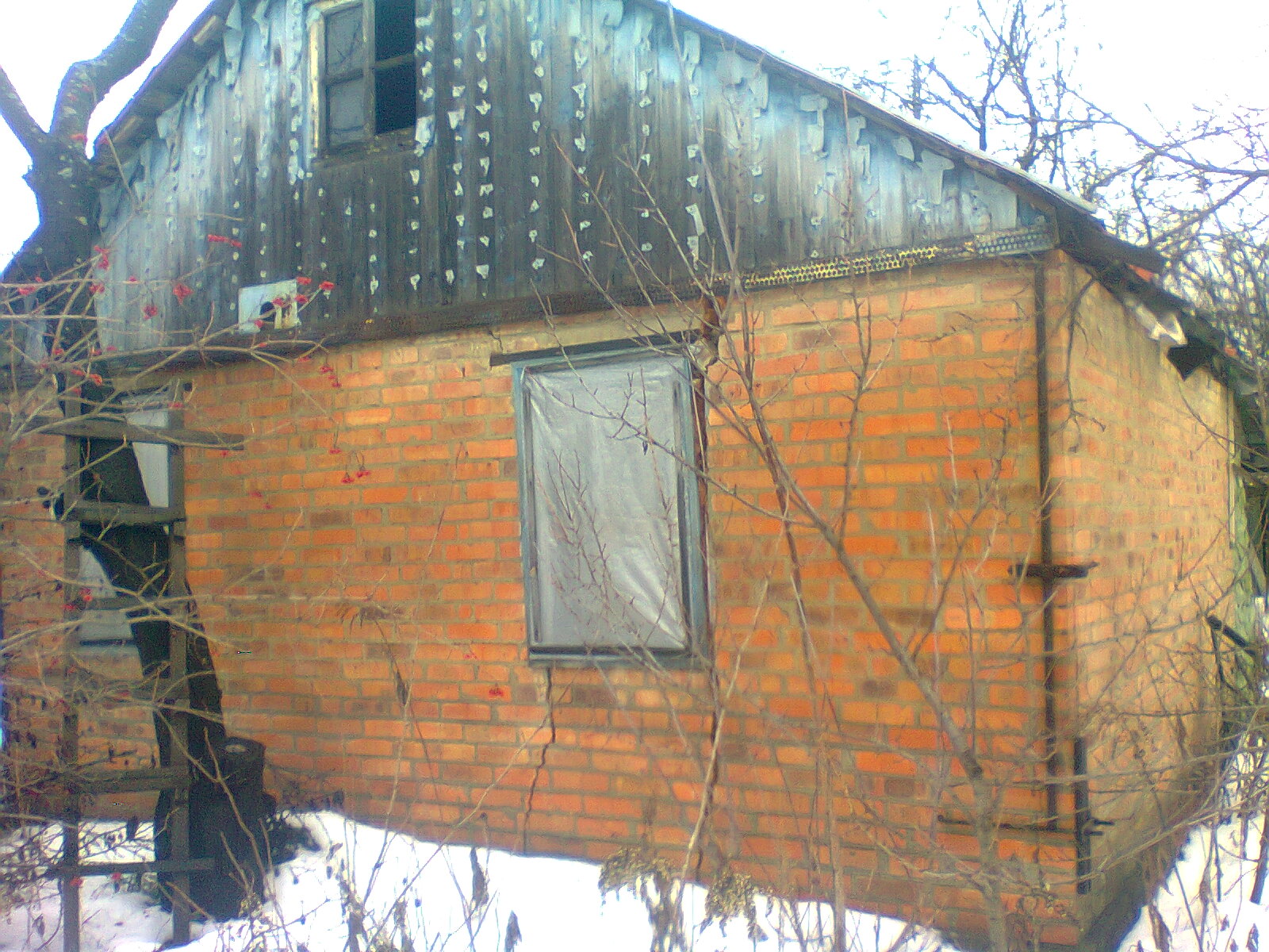

Есть дачный домик, 1 этаж, 6*5 м, красный кирпич, толщина стен всего полкирпича, фундамент изначально очень слабый и неглубокий (уже подкапывал, ок. 30 см, наполовину просто из битого щебня). Дому 30 лет.
Сейчас одна стена отходит массивом, трещины вверху уже до 9 см. Отмостки нет. Участок ровный, с небольшим уклоном как раз в ту сторону, куда накренилась стена.
Уже укрепил по периметру метал. трубами, чтобы стены вообще не разьехались. Теперь вопрос, как правильно укреплять фундамент: на какую глубину, по всему периметру или достаточно только по углам и посредине стен, как правильно "подливать", как и чем заполнять промежуток между бетоном и цоколем.
Фото прилагаю
Наиболее дешевым вариантом для Вас будет следующий:
1. Развалять.
2. Постороить.
Но если говорить как правильно, то, правильно подливать просто - яма с двух сторон фундамента и под фундаментом, и с двух сторон льете. С одной стороны вибрируете, а с другой бетон "колышется", по принципу сообщающихся сосудов.
Трудоемко и оч. затратно, т.к. маленькую яму выкопать не получится - получится большую. Много бетона нужно.
Разбивать на захватки нужно - понятно что под всем домом , сразу не выкапывать.
Овчинка выделки не стоит.
В даному випадку це тільки для самозаспокоєння. При таких тріщинах труби нічого не дадуть.
"Наиболее дешевым вариантом для Вас будет следующий:
1. Развалять.
2. Постороить." - повністю підтримую salexa. Укріплення фундаменту під будинком в такому стані обійдеться приблизно 30% вартості від суми розвалити і побудувати. Крім того "реставраційні" роботи з таким фундаментом можуть призвести до обвалу будинку. Тобто проводити ці роботи в Вашому випадку повинні дійсно спеціалісти. Напевно це буде дорого по роботі. Імхо. Вирішувати Вам.
