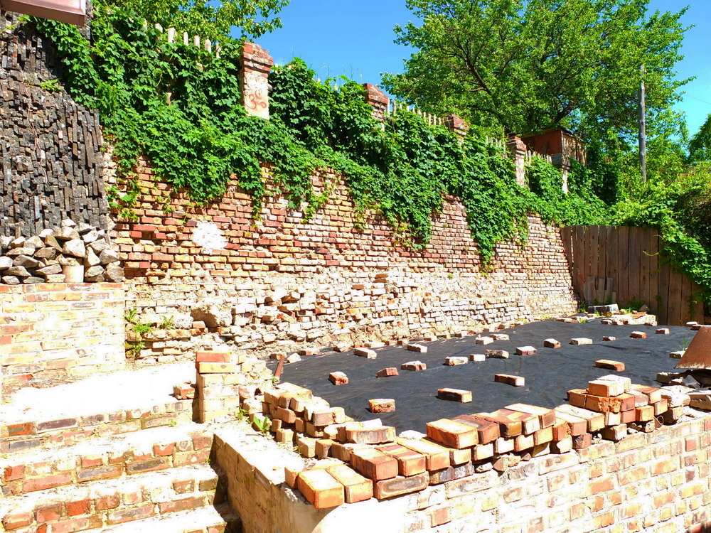

Имеется стена. Подпорная. Построена под небольшим углом. Высота около 3м. Стене лет пятьдесят, думаю. Наблюдаются следы разрушения. Задача стоит защитить стену и придать ей приличный вид. Первое, что пришло в голову - бут. Какие еще могут быть варианты, что бы не возвращаться к этому вопросу долгие годы?

Первое это защитить имеющуюся стену от разрушения. Штукатурка цементным раствором. Затирка и пропитка консервационными составами. Сверление нескольких дренажных отверстий по всему длине основания стены и чуть выше в 1,5 м от основания. После кладка бута с минимальными швами. С закрытием поверху как кирпичной стенки, так и бутовой стенки общей крышей для сброса осадков по наружной кладке. Чисто имхо. Но денег это будет стоить. Факт.
Спасибо, Владимир, я тоже так решил. Сначала штукатурка, а позже отделка. Вопрос только в том, что такое "консервационные составы" и где их взять в нашем мухосранске :(
Судя по состоянию стены там нет нужды делать водоотвод, если конечно ради успокоения договоритесь с соседом выше и сделайте совмество отвод дождевых вод. Облицовка спасет кирпич от дальнейшего разрушения.
Консервирующие растворы - это растворы способные проникая в материал предохранять его от проникновения в него влаги. В частности есть пропитки концентрированные, а есть разводимые сухие смеси для так называемого-шпаклевочного нанесения. Поищите в гугле, они еще применяются для прудов и бассейнов перед укладкой мозаики. Вот Вам для примера поисковый запрос, а Вы уж сами определяйтесь что да и как Вам по-карману. Но советую не жалеть чтобы внуки деда не склоняли.

Как угодно можно рассматривать данную подпорную стену. Но закрыв ее предварительно от влаги цементной штукатуркой. Тем самым закроется возможность к разрушению кирпича под бутовой "облицовкой". В любом случае решать владельцу по своему карману.

Я наблюдала за реставрацией древних подпорных стен из песчаного бута и красного кирича ( не в Украине). Раствор с добавлением извести. Места выбоин зашприцевали и ,не дожидаясь полногg высыхания, оштукатурили этим же раствором. Затем забутовк а с бОльшим уклоном стены с горизонтальным сквозным и вертикальным армирующим материалом. Кладка на этом же растворе с добавлен ием извести, песчаный и известняковый бу т.
Вообще, лучше спросить у каме нщиков - реставраторов. Стена должна дышать.
