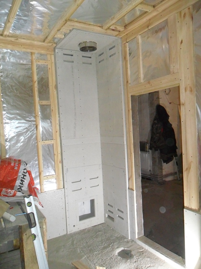

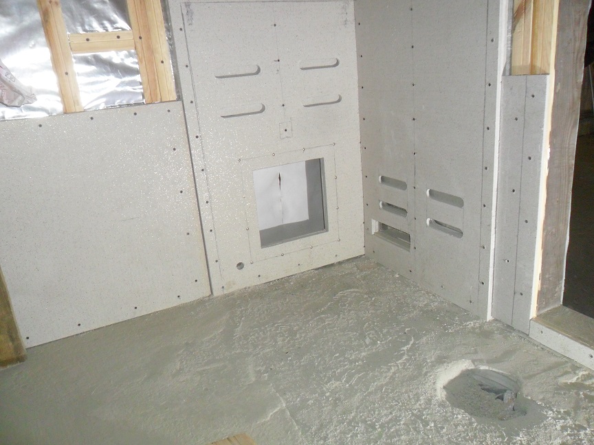

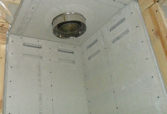

Александр с Донецка Опубліковано: 18 листопада 2016 Автор Поділитись Опубліковано: 18 листопада 2016 При правильном монтаже ППУ, можно делать через потолок. Вот мы сделали угол в парилке, для установки печи, с охлаждаемым минеритовым щитком. И проходом топочного тоннеля печи, в смежное помещение. Посилання на коментар Поділитися на інших сайтах More sharing options...

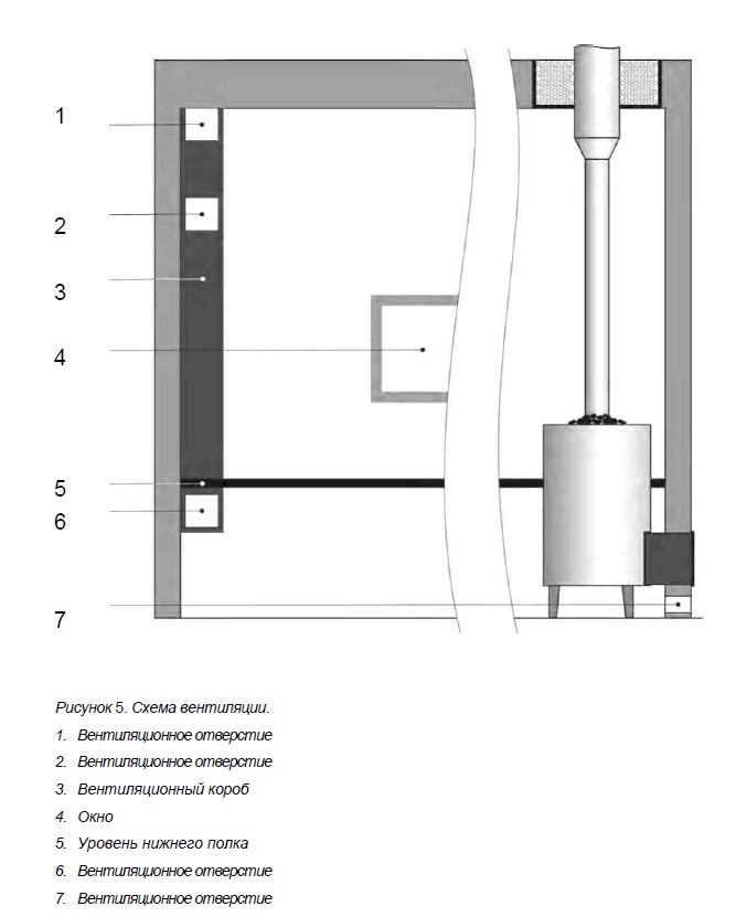

Evgeniy_New Опубліковано: 28 грудня 2016 Поділитись Опубліковано: 28 грудня 2016 Добрый вечер, подскажите на какой высоте "среднее" (номер два -2) вентиляционное отверстие? Верхнее - под потолком, нижнее под ПОЛОКом (на 70 см от пола), а среднее на какую специалисты поставить порекомендуют? ПС полок ведб на 90 см от пола, а вентиляция под ним, верно? Посилання на коментар Поділитися на інших сайтах More sharing options...

Evgeniy_New Опубліковано: 29 грудня 2016 Поділитись Опубліковано: 29 грудня 2016 Доброй ночи;) Откуда такая схема? Что за печь будет стоять? АкваСпринт Комби: ru.aquapech.com/produkciya-2/pechi-dlya-bani/akvasprint/akvasprint-30c/ Схема из руководства по эксплуатации, тут: aquapech.com/sprint.pdf Спасибо Посилання на коментар Поділитися на інших сайтах More sharing options...
Александр с Донецка Опубліковано: 29 грудня 2016 Автор Поділитись Опубліковано: 29 грудня 2016 Среднее отверстие на уровне притвора двери, те по верхней части двери в парилку. Нижний ставится на 40см от пола. Полок на высоте 70 см от пола, по второй фаланге среднего пальца, опущенной вниз руки. 90см это высота обеденного стола, и взбираться на него как то не удобно. Посилання на коментар Поділитися на інших сайтах More sharing options...
Evgeniy_New Опубліковано: 29 грудня 2016 Поділитись Опубліковано: 29 грудня 2016 Среднее отверстие на уровне притвора двери, те по верхней части двери в парилку. Нижний ставится на 40см от пола. Полок на высоте 70 см от пола, по второй фаланге среднего пальца, опущенной вниз руки. 90см это высота обеденного стола, и взбираться на него как то не удобно. Хммм, высота парилки - 220 см. Т.е.вентиляционное отверстие верхнее (номер 1) я буду делать 210-220 см. Высота же двери - 200мм. Т.е. Делать отверстие номер 2 на высоте 190-200, мягко говоря, не логично. Верно? Какие режимы пара достигаются регулировкой отверстия номер два(2)? И на какой высоте оно должно быть? Я смотрел демо ролики (мастер классы) на ютюбе Куценко - там Васю парил парень и судя по тому что я увидел высота около 90 см.... ошибаюсь? Посилання на коментар Поділитися на інших сайтах More sharing options...
