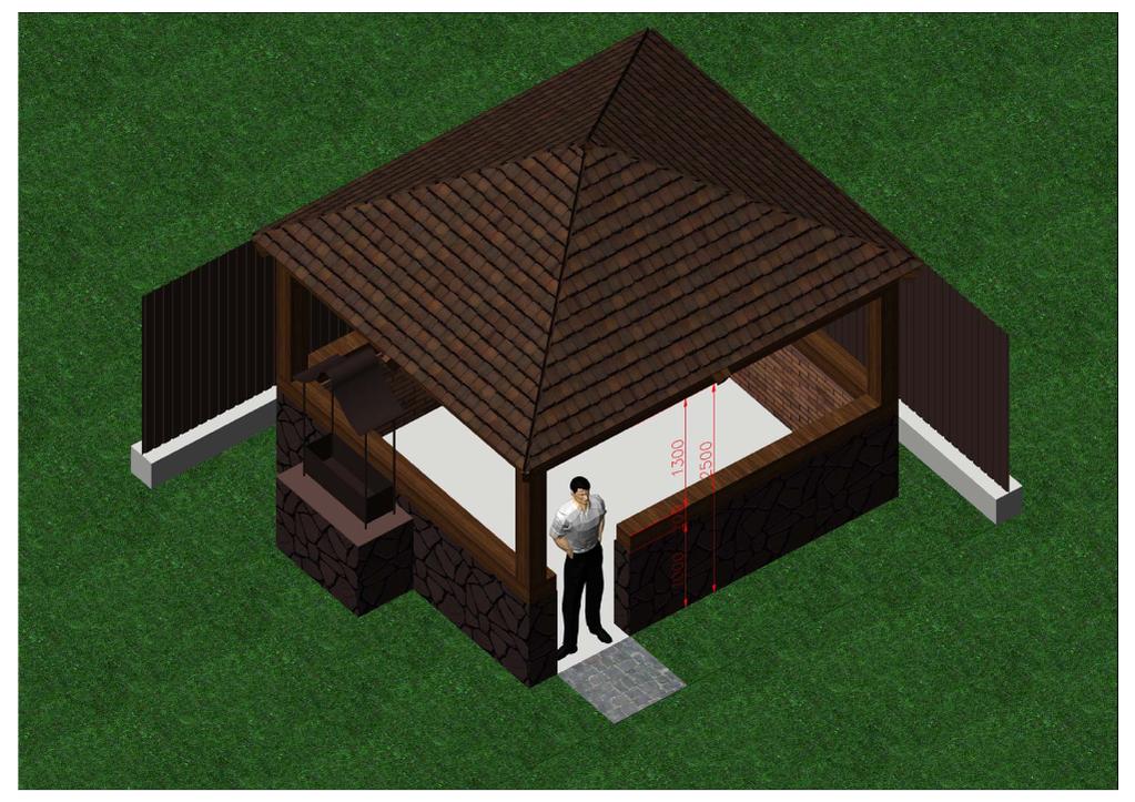

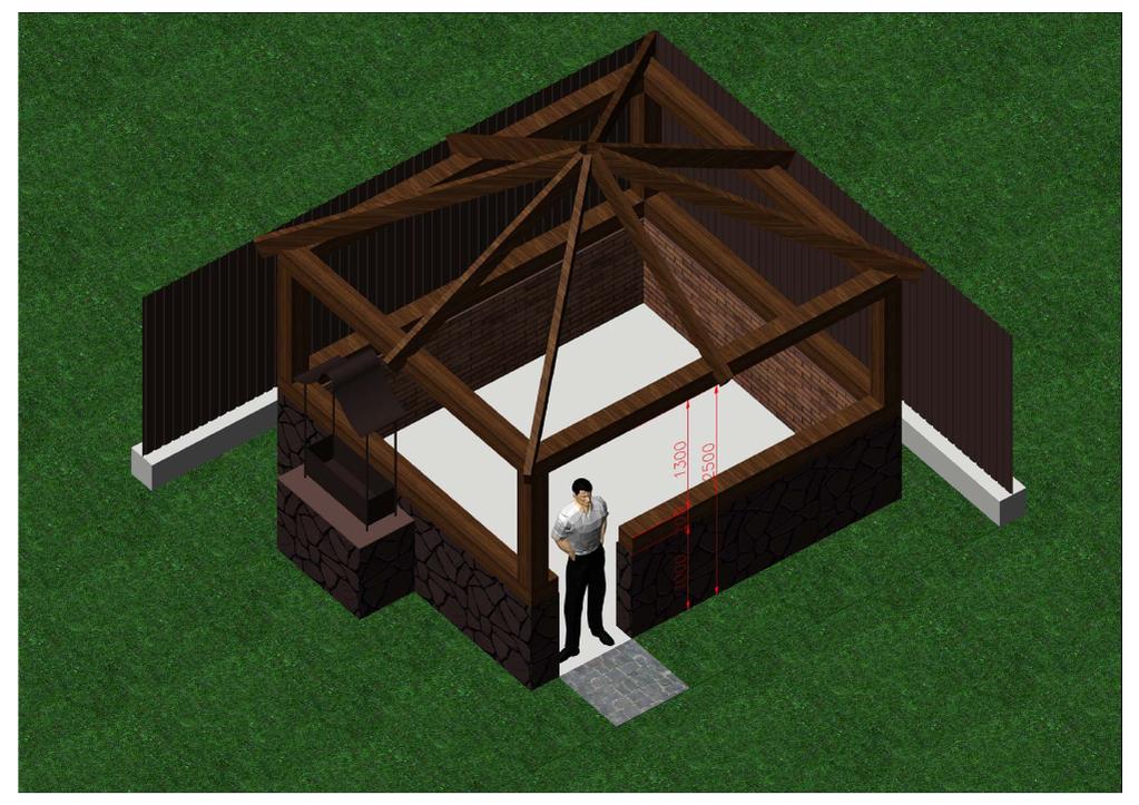

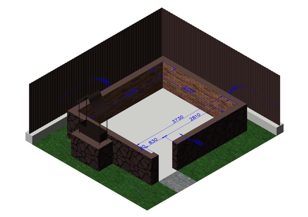

Размеры и конфигурация по беседке (см. во вложении). Размеры указал изнутри, так как наружные померять сложно, там облицовка бутом (а он не ровный). Ширина парапета 220-240мм. Высота парапета 1000мм. Угол наклона меньшего ската (грани) сделал 30 градусов, соответственно угол наклона большего ската (грани) получился около 33,5 градусов.
Битумная черепица KATEPAL (спелый каштан).
Я не понял? :evil: За четыре дня только два предложения? :shock: Что все заняты? :shock: Или сложная конструкция? :D
Ну не тянет заказчик стекляную крышу из самонесущего алюминиевого профиля, в три раза дороже получается битумной черепицы на деревянном каркасе.

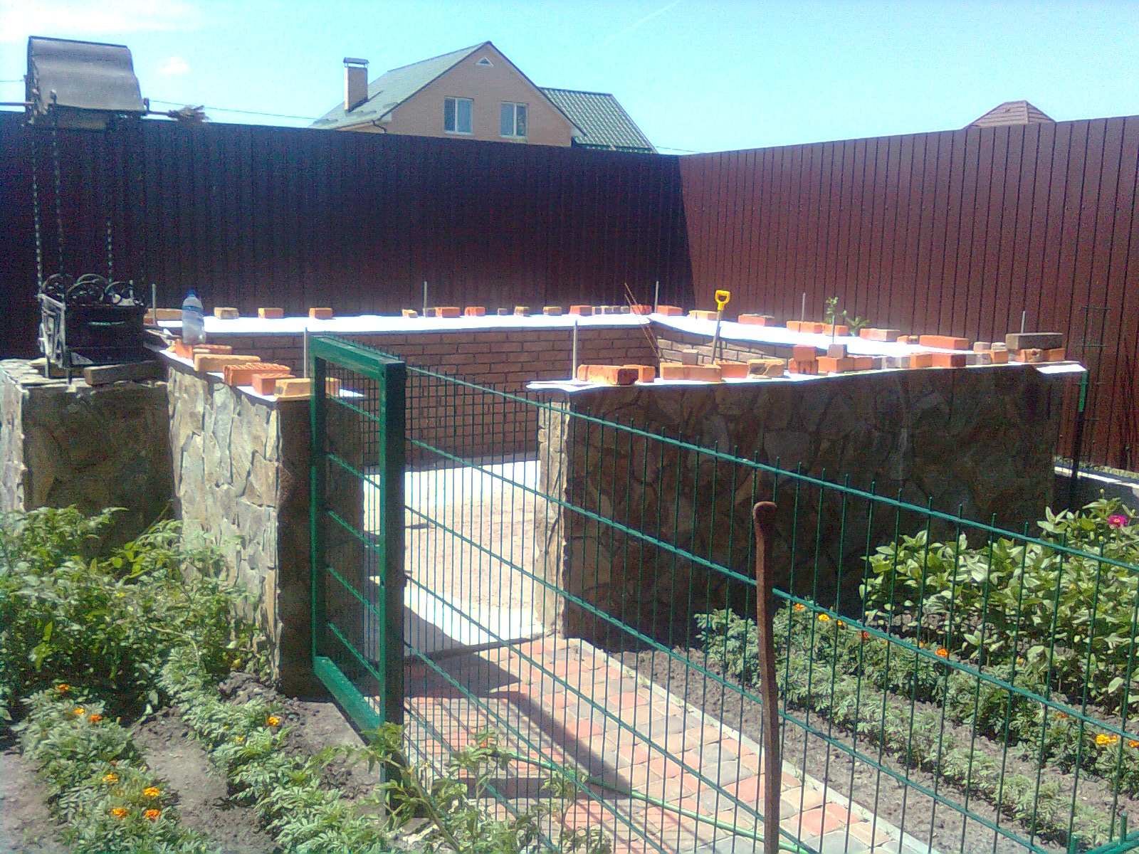

P.S. Крепеж к кирпичному парапету (обложенному бутом) через шпильки, шпильки изначально вмурованы в кирпич (на фото видно что торчат).
