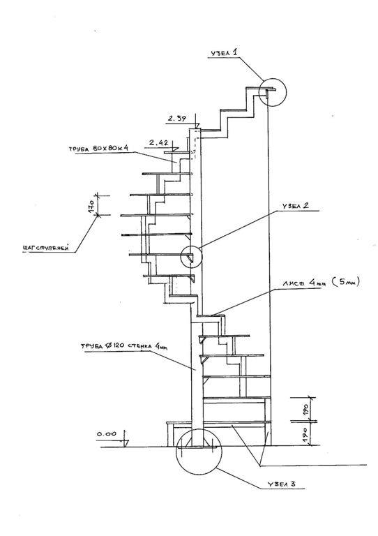

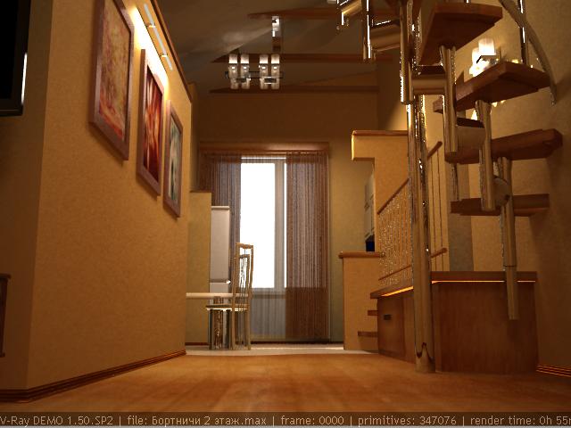

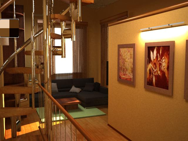

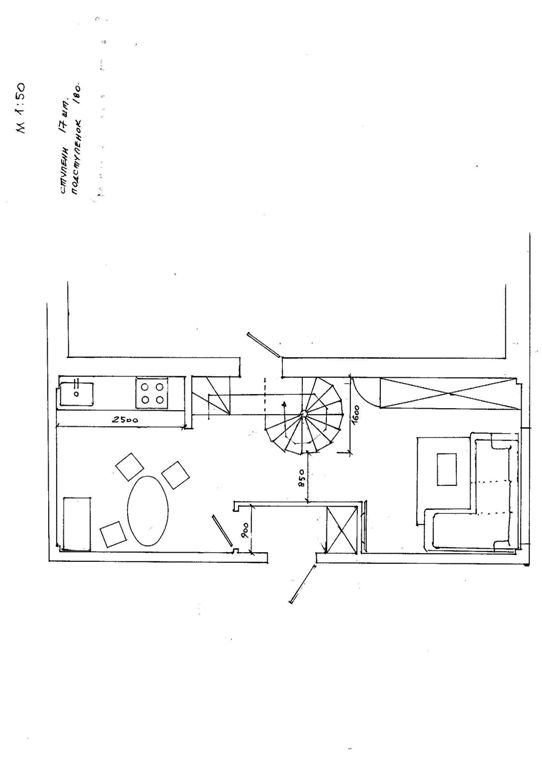

Фантазия дизайнера требует примерно вот такую лестницу :D:
Итальянская ARKE -
arke.uaprom.net/p3414142-lestnitsa-vintovaya-arke.html
вполне подходит, кроме одного параметра - цены: 25 тыщ гривеников, ИМХО, за подобное - это многовато будет.
Вопрос в следующем: кто-нибудь из лесТников может изготовить подобное, если да - то цена вопроса.
Материал ступенек - бук или сосна.
Монтаж возможен и моими работниками, т.е. возможно получение (если не в Киеве) в виде конструктора (собственно, как таже ARKE).
