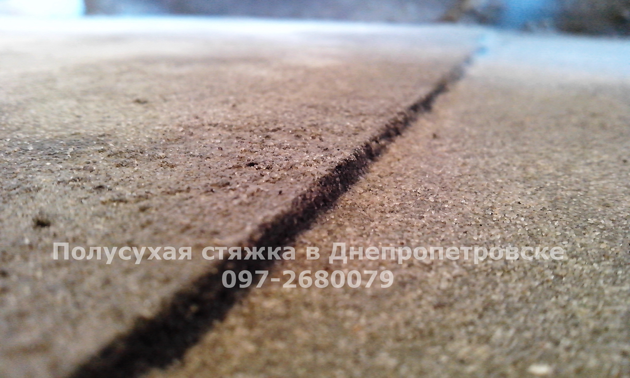

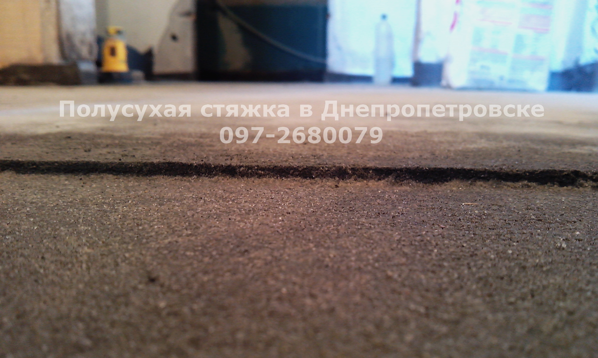

Dima_D Опубліковано: 15 квітня 2014 Автор Поділитись Опубліковано: 15 квітня 2014 Разноуровневая полусухая стяжка пола. Разница уровней составляет 5мм. В данном случае разноуровневая стяжка выполнялась для укладки кабеля теплого пола и дальнейшей стыковки в один уровень напольного кафеля (с ТП и без него). profipol.dp.ua/ Посилання на коментар Поділитися на інших сайтах More sharing options...
