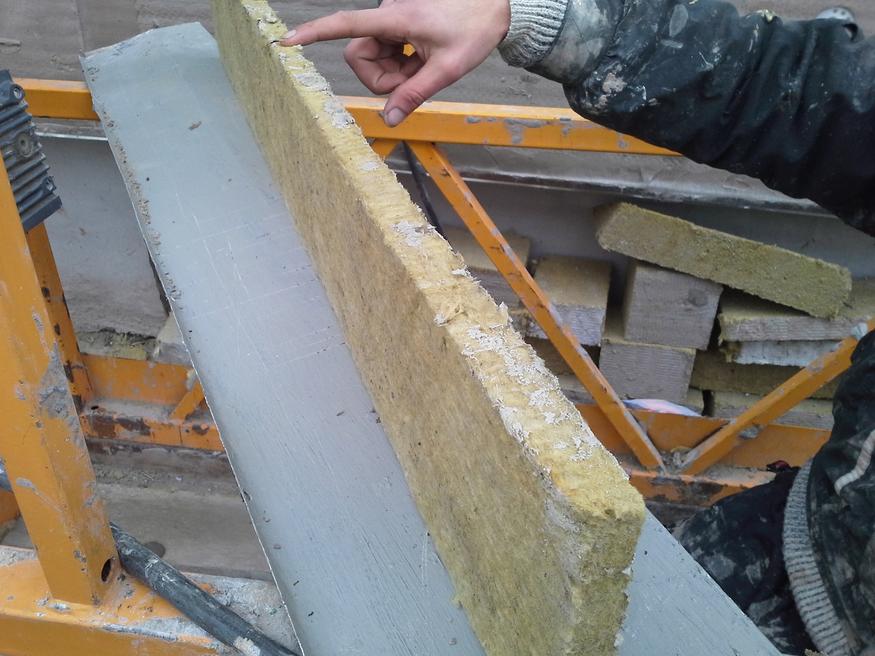

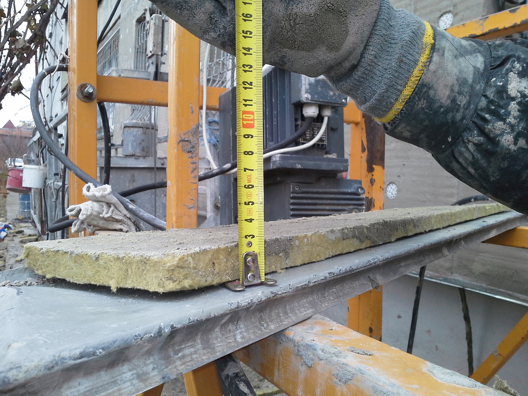

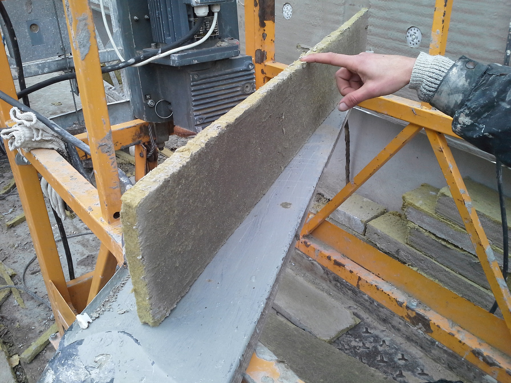

В том году тоже столкнулся с проблемой поиска ваты толщиной 20мм, проектант категорически не соглашался заменить вату ЭППСом, пришлось сделать станок и нарезать вату полосками нужного размера.
20151121_120736.thumb.jpg.af9e439ffb4bb1f3737ec8130d60a187.jpg20151121_120802.thumb.jpg.8a3ed85f94138b4d8d24a386eb47f54a.jpg20151121_120809.thumb.jpg.d48496e7a1efebc8b1d8a96e4bf0dad7.jpg
[ATTACH]522998[/ATTACH][ATTACH]522999[/ATTACH][ATTACH]523000[/ATTACH]
А чем был обоснован отказ в замене ваты на ЭППС?
Негорючесть материалов, там даже пластиковые углы под запретом, только аллюминивые.
