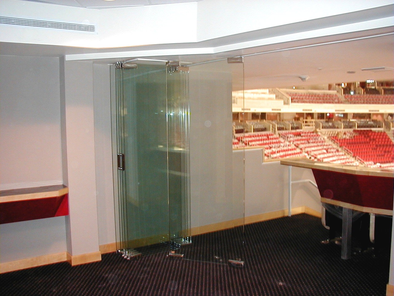

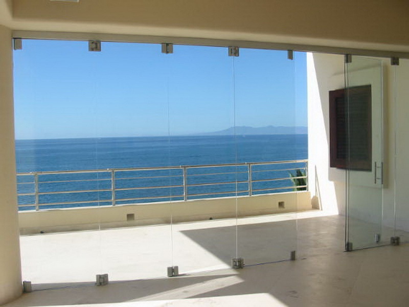

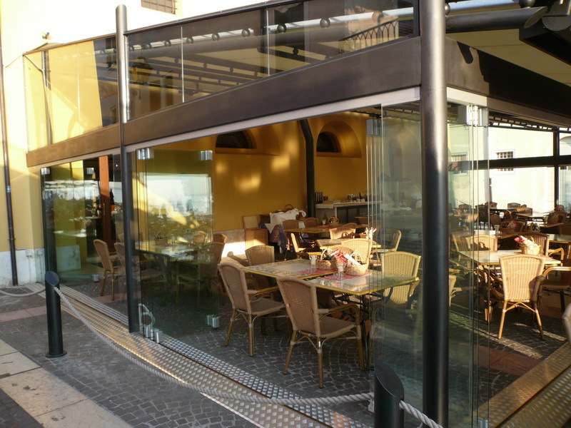

пожалуйста, фото цельностеклянных перегородок, две разных серии, но отличаются только технологтей крепления, визуально очень похожи, они будут в перемешку.
а по поводу металлопластика, могу сказать, что пластик пластику - рознь, как и аллюминий,кстати(если у нас в стране повально ставят дешевые окна из дешевого профиля и они разваливаются через год, то судить обо всем металлопластике как об отстое довольно опрометчиво), а для таких гармошек форма рамы пластиковой специальная нужна, чтобы плотное примыкание было при закрытии(тогда будет тепло) и при этом система работала на весь проем.
а среди производителей аллюминиевых систем я еще не встречал таких вариантов рамы для гармошек.

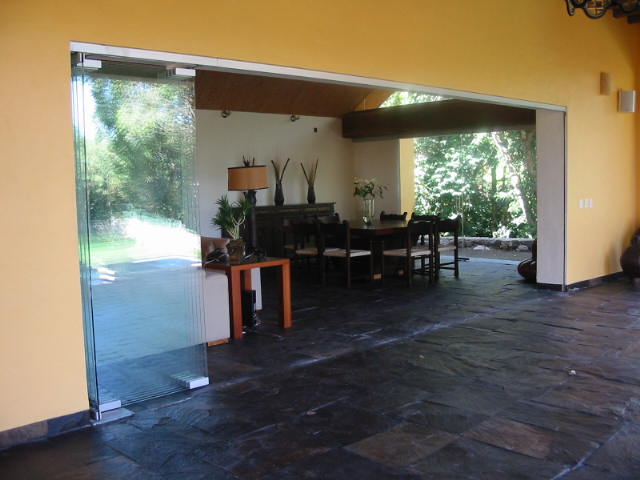

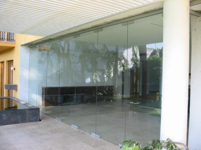

Интересные решения на фото. Ищу возможность закрыть стеклянной перегородкой проем 4*h3м из 4или 5 створок с возможностю сдвигать в одну сторону и без направлщей в полу на ширину трех или соответственно четырах створок
ширина проема?
стекло прозрачное?
ширина 4 высота 3. Безрельсовое слайдинговое открывание из 4-5 створок. В открытом состоянии 3или соответственно 4 створки открыты и без рельсы внизу
можно сделать без направляющей внизу, но вверху она будет по-любому, по ней все створки будут ездить.
кстати можно сделать так чтоб все 4 или 5 створок уходили всей плоскостью к стене.
цена в среднем 8500 евро.

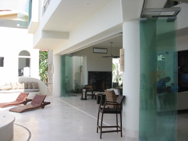

совершенно верно, цельностеклянные системы применяются на улицах в теплых заморских странах, откуда и пришли эти системы к нам, а вот в наших широтах они применяются внутри помещений, где несут скорее эстетическую нагрузку, хотя возможность компактно сложить стеклянную стену в аккуратную нишу тоже подкупает многих. Ухаживать за ними не составляет труда, главное - мыть стекло периодически :), а механизм прост до безобразия(для очень любознательных - направлящая, по которой ездят ролики с подвесом для стекла), но если что-то и пойдет не так, то на этот случай есть специально обученые люди - кунаки сладголосого манагера, который дает гарантию на свою продукцию.
Хотя на постсоветском пространстве люди до сих пор думают, что если купил что-то , то по-любому придется доводить это до ума вручную, ну не интересно нашему человеку заплатить раз и не париться, мы, что называется, - легких путей не ищем))) и это факт, подтвержденный психологами и социологами.

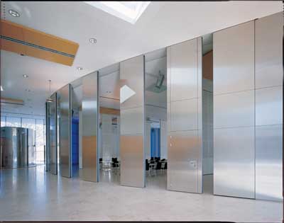

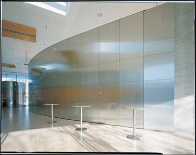

На фотках система под названием "Open space" или так называемые мобильные стены. В наличии ни кто не держит, привозим только под заказ. Система этa холодная, используется внутри помешений. Система представляет из себя стеклянную (деревянную,композитную) перегородку которая может полностью складываться или частично. Крепится к потолку, а точнее под подвесным потолком (крепления в следствии чего не видно).Стоит дорого страна производитель германия, но есть и подешевле италия,польша
