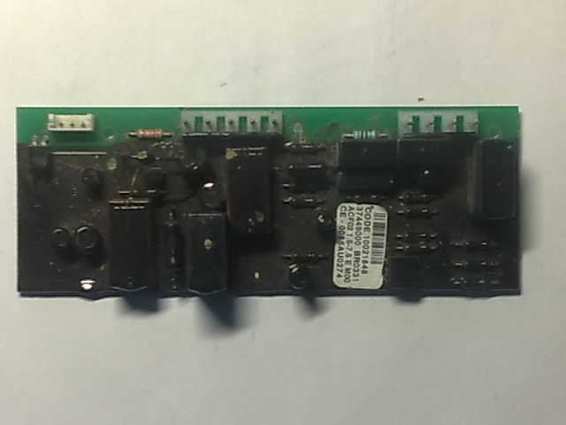

Rack Опубліковано: 6 липня 2013 Поділитись Опубліковано: 6 липня 2013 Похоже,что изза молнии накрылась плата,управления.Сервисники только за выезд и диагностику зарядили 1000грн.Для людей(котел моей сестры) это нереальная цифра,решили снять плату и везти в сервис самостоятельно.Порекомендуйте, куда обратиться,где адекватный сервис,с демократичными ценами?заранее спасибо. Посилання на коментар Поділитися на інших сайтах More sharing options...
zuev Опубліковано: 7 липня 2013 Поділитись Опубліковано: 7 липня 2013 Похоже,что изза молнии накрылась плата,управления.Сервисники только за выезд и диагностику зарядили 1000грн.Для людей(котел моей сестры) это нереальная цифра,решили снять плату и везти в сервис самостоятельно.Порекомендуйте, куда обратиться,где адекватный сервис,с демократичными ценами?заранее спасибо. Сервис не будет заниматься починкой плат, да и после удара молнии они обычно не подлежат восстановлению. Самый дешевый вариант - купить новую и самим поменять. На таких примитивных котлах это не представляет особой сложности. На всякий случай саму плату предварительно можно показать какому-нибудь знакомому электронщику или компьютерщику, чтобы застраховаться от детских поломок, вроде сгоревшего предохранителя или варистора. Посилання на коментар Поділитися на інших сайтах More sharing options...
naupv Опубліковано: 7 липня 2013 Поділитись Опубліковано: 7 липня 2013 можно показать какому-нибудь знакомому электронщику или компьютерщику Там хитрая плата, половина деталей залита черным лаком, поэтому не представляется возможным подбор деталей. По сервису обратитесь сюда, во всяком случае у них детали есть www.watton.ua/about/service/ Посилання на коментар Поділитися на інших сайтах More sharing options...
fagot68 Опубліковано: 7 липня 2013 Поділитись Опубліковано: 7 липня 2013 Там хитрая плата, половина деталей залита черным лаком, поэтому не представляется возможным подбор деталей. Не смешите...... да и после удара молнии они обычно не подлежат восстановлению 80% ремонтнопригодны. Посилання на коментар Поділитися на інших сайтах More sharing options...
naupv Опубліковано: 7 липня 2013 Поділитись Опубліковано: 7 липня 2013 Не смешите...... Вот одна из плат Беретта Майнут Посилання на коментар Поділитися на інших сайтах More sharing options...
fagot68 Опубліковано: 7 липня 2013 Поділитись Опубліковано: 7 липня 2013 Вот одна из плат Беретта Майнут И Шо?Чего там не ремонтируемого в ACF02?Эти блоки ремонтнопригодны в 100% случаев. Добавлено через 24 минуты для наглядности: Посилання на коментар Поділитися на інших сайтах More sharing options...
