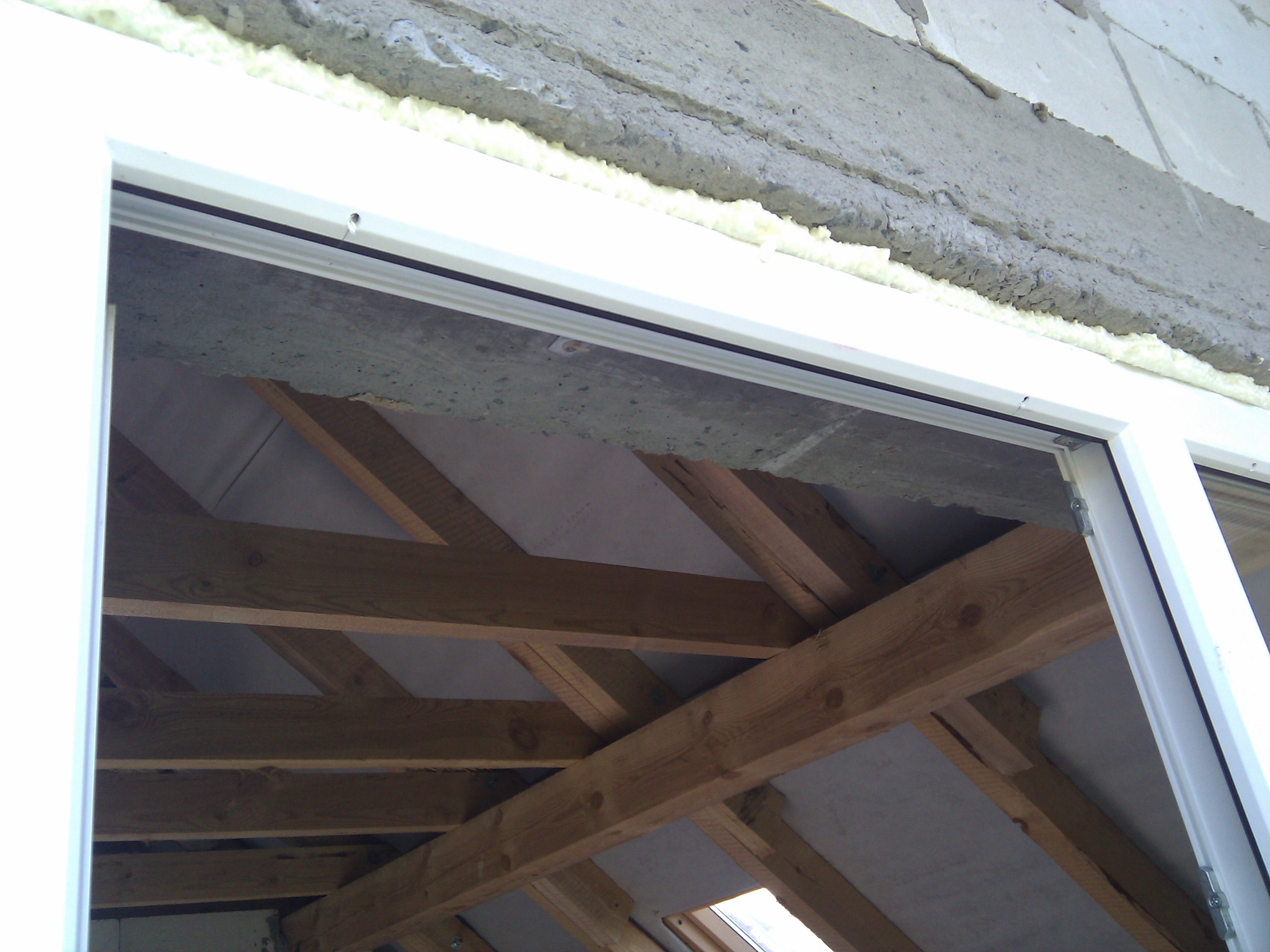

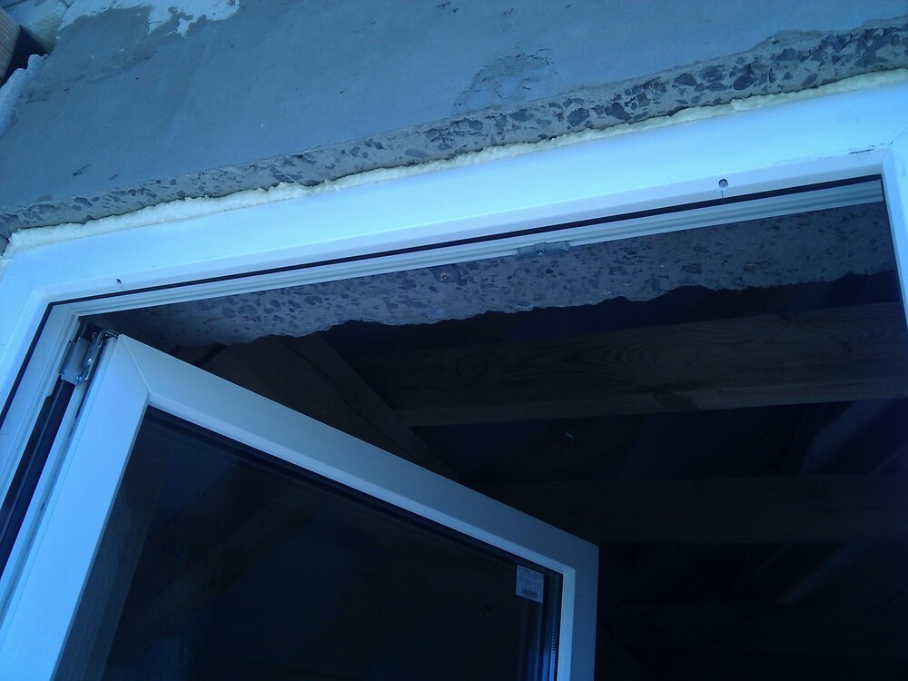

Algebra Опубліковано: 4 липня 2013 Поділитись Опубліковано: 4 липня 2013 Прошу коллективный разум -наш дружный форум, направить меня на путь истинный. Установили мне окна. Все не снимала. Сняла отдельные элементы: Прошлась взглядом по окнам и балкону в своей квартире, дырок не нашла в профиле. Понимаю, что в квартире окна меньше............но дырки в профиле меня смущают. Окно в ванной комнате Гуру, Установите истину. Размер окна 1570 х 870 Посилання на коментар Поділитися на інших сайтах More sharing options...
Алік Опубліковано: 4 липня 2013 Поділитись Опубліковано: 4 липня 2013 Это правильные "дырки", не переживайте. 3 Посилання на коментар Поділитися на інших сайтах More sharing options...
Algebra Опубліковано: 4 липня 2013 Автор Поділитись Опубліковано: 4 липня 2013 Это правильные "дырки", не переживайте. Правильные-это хорошо. Но чего такие некрасивые? Может их закрыть чем -нибудь надо? Посилання на коментар Поділитися на інших сайтах More sharing options...
wetoo Опубліковано: 4 липня 2013 Поділитись Опубліковано: 4 липня 2013 У нас тоже такие дырки. Уже несколько раз в прошлом году и в этом замечал, что туда с разгона, как к себе домой залетают маленькие пчелки. Судя по всему у них там дом. Не понятно, ведь там места совсем мало. Но летят целенаправленно, видно, что дорога рейс проложен надежный. 1 Посилання на коментар Поділитися на інших сайтах More sharing options...
Алік Опубліковано: 4 липня 2013 Поділитись Опубліковано: 4 липня 2013 Правильные-это хорошо. Но чего такие некрасивые? Может их закрыть чем -нибудь надо? Ни в коем случае. Через некоторое время Вы о них просто забудете. Добавлено через 1 минуту У нас тоже такие дырки. Уже несколько раз в прошлом году и в этом замечал, что туда с разгона, как к себе домой залетают маленькие пчелки. Судя по всему у них там дом. Не понятно, ведь там места совсем мало. Но летят целенаправленно, видно, что дорога рейс проложен надежный. Всё может быть. У меня там муравьи селилися, было дело. 2 Посилання на коментар Поділитися на інших сайтах More sharing options...

mayer Опубліковано: 5 липня 2013 Поділитись Опубліковано: 5 липня 2013 Это отверстия для выравнивания давления пара- декомпрессионные. Если они имеются, то закрывать их категорически нельзя. 2 Посилання на коментар Поділитися на інших сайтах More sharing options...

U.S.Energy Опубліковано: 5 липня 2013 Поділитись Опубліковано: 5 липня 2013 сходила.. Сказали что Рехау будет.. больше никакой инфы не дали.. Про дырочки спросила.. Удивился.. Сказал, что внутри есть дырки эти(там, где закрывается окно), и их будет достаточно для аккумулирования воздуха.. Посилання на коментар Поділитися на інших сайтах More sharing options...
