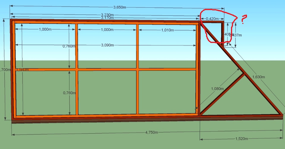

Prinyk Опубліковано: 25 листопада 2016 Автор Поділитись Опубліковано: 25 листопада 2016 продолжаєм... как и планировалось сделал откатные ворота, каркас труба по периметру 60/30, средина 40/20, фурнитура ALUTECH. каркас сварил сосед тот что и лестницу делал прогрунтовал Приварил улавливатели, направляющие, ролики и т.д.... придумал так же защелку ролики на регулировочной пластине покрашу и зашью уже по весне 12 Посилання на коментар Поділитися на інших сайтах More sharing options...
Sumchanka Опубліковано: 25 листопада 2016 Поділитись Опубліковано: 25 листопада 2016 Саша, а можно вопрос от чайника: Ворота в закрытом положении не будут провисать(понятно,что улавливатели)? Не должно ли быть какого-то перевеса на стороне с угловым каркасом или не должен ли быть этот сегмент более длинным в нижней части... 1 Посилання на коментар Поділитися на інших сайтах More sharing options...
Prinyk Опубліковано: 26 листопада 2016 Автор Поділитись Опубліковано: 26 листопада 2016 Саша, а можно вопрос от чайника: Ворота в закрытом положении не будут провисать(понятно,что улавливатели)? Не должно ли быть какого-то перевеса на стороне с угловым каркасом или не должен ли быть этот сегмент более длинным в нижней части... нет не будут, есть простой расчет для каркаса, ширина проема *1,5 есть пару моментов которые я не учел, это то что первый ролик нельзя крепить с самого края так как при открытии не полностью прятались ворота за забор и пришлось сдвинуть на 10 см направо, закладные в столбах я бы сделал чуть ближе к краю тоже, хотя и так все получилось очень неплохо, а на моих маленьких воротах так эти мелочи не существенны 1 Посилання на коментар Поділитися на інших сайтах More sharing options...
Sumchanka Опубліковано: 26 листопада 2016 Поділитись Опубліковано: 26 листопада 2016 Спасибо! А зашивать чем будешь? Посилання на коментар Поділитися на інших сайтах More sharing options...
S1LENCE Опубліковано: 26 листопада 2016 Поділитись Опубліковано: 26 листопада 2016 А навіщо цей виступ ? 1 Посилання на коментар Поділитися на інших сайтах More sharing options...
Prinyk Опубліковано: 26 листопада 2016 Автор Поділитись Опубліковано: 26 листопада 2016 Спасибо! А зашивать чем будешь? Хочу как у Сашки alexob деревянным штакетником Добавлено через 3 минуты А навіщо цей виступ ? что бы установить дополнительные направляющие ролики, сначала думал сделать каркас прямоугольным, но тогда он был бы выше забора, так решил такой треугольничек добавить и поставить два ролика на столбе 3 Посилання на коментар Поділитися на інших сайтах More sharing options...
S1LENCE Опубліковано: 26 листопада 2016 Поділитись Опубліковано: 26 листопада 2016 что бы установить дополнительные направляющие ролики, сначала думал сделать каркас прямоугольным, но тогда он был бы выше забора, так решил такой треугольничек добавить и поставить два ролика на столбе А другий ролик йшов в комплекті чи окремо докуповували ? Посилання на коментар Поділитися на інших сайтах More sharing options...
Prinyk Опубліковано: 26 листопада 2016 Автор Поділитись Опубліковано: 26 листопада 2016 А другий ролик йшов в комплекті чи окремо докуповували ? додатково, також додатково купував регулюючі пластини під ролики, дуже легко регулювати їми 1 Посилання на коментар Поділитися на інших сайтах More sharing options...
