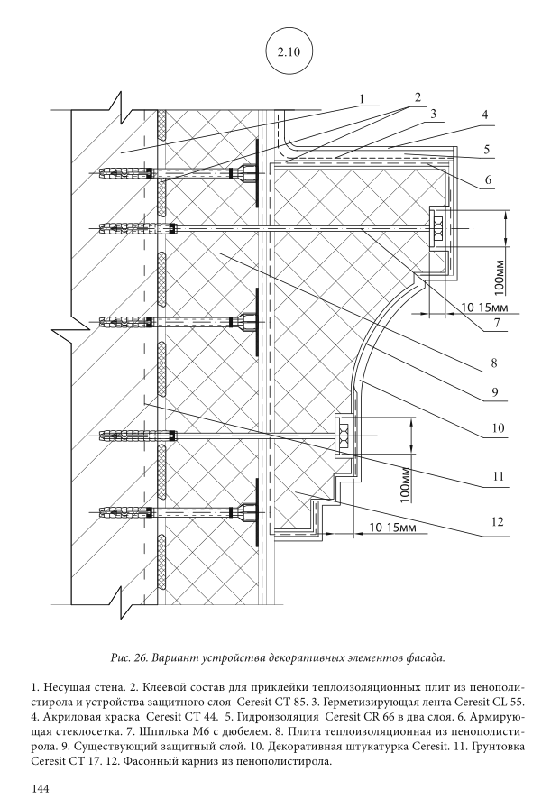

Igor_M Опубліковано: 8 квітня 2015 Поділитись Опубліковано: 8 квітня 2015 Друзья, прошу Ваш совет, хочу снаружи дома выделить окна и углы дома, хочу это делать ЭППС 3 см, на окнах 10 см по всему периметру, на углах дома 30 см. беспрерывно по всей высоте. Может сделать толще, шире, как будет лучше, и многие делают обычным пенопластом. 10 см ОЧЕНЬ МАЛО... Надо понимать еще как дом расположен на участке и как он виден с улицы и из дальнего угла участка... Сделайте фотки и выложите... Теперь по материалу - делайте ИЗ БАЗАЛЬТОВОЙ ВАТЫ. Даже в многоэтажках вокруг окон делают ИСКЛЮЧИТЕЛЬНО из базальтовой ваты... Это - по нормативам... Нормативы писались кровью и жизнями многих людей... Если интересно - выложу свои (пока еще у себя не описывал, так что особо не "свечу"...;)) 1 Посилання на коментар Поділитися на інших сайтах More sharing options...
RAMMAN Опубліковано: 8 квітня 2015 Поділитись Опубліковано: 8 квітня 2015 В многоэтажках делают из базальтовой ваты исключительно из соображений пожаробезопасности, и не нахлестом, а прерыванием сплошянка ППС. Такие себе отсекатели распространения огня, при условиях утепления фасада ППС. Насколько я понимаю, у Александра оштукатуреный ГБ, требующий декора в районе окно и не более того. Вопрос, зачем тогда вата? 1 Посилання на коментар Поділитися на інших сайтах More sharing options...
Igor_M Опубліковано: 8 квітня 2015 Поділитись Опубліковано: 8 квітня 2015 В многоэтажках делают из базальтовой ваты исключительно из соображений пожаробезопасности, и не нахлестом, а прерыванием сплошянка ППС. Такие себе отсекатели распространения огня, при условиях утепления фасада ППС. Насколько я понимаю, у Александра оштукатуреный ГБ, требующий декора в районе окно и не более того. Вопрос, зачем тогда вата? ... вас же - исключительно из соображений пожаробезопасности...;) Тем более, что цена от ЭППС не сильно отличается... 1 Посилання на коментар Поділитися на інших сайтах More sharing options...
RAMMAN Опубліковано: 8 квітня 2015 Поділитись Опубліковано: 8 квітня 2015 ... вас же - исключительно из соображений пожаробезопасности...;) Тем более, что цена от ЭППС не сильно отличается... Нет, Вы не поняли, это при утеплении фасада ППС. Так яснее? Посилання на коментар Поділитися на інших сайтах More sharing options...
sov1178 Опубліковано: 9 квітня 2015 Поділитись Опубліковано: 9 квітня 2015 Даже в многоэтажках вокруг окон делают ИСКЛЮЧИТЕЛЬНО из базальтовой ваты... Это - по нормативам... Эти нормы применяются только для многоквартирных домов, для индивидуального малоэтажного строительства таких требований нет. Можете скачать альбом того же серезита - там есть чертежи с пояснениями. В многоэтажках еще через несколько этажей положено делать пояса из минваты, чтобы предотвратить распространение огня. 2 Посилання на коментар Поділитися на інших сайтах More sharing options...

RAMMAN Опубліковано: 9 квітня 2015 Поділитись Опубліковано: 9 квітня 2015 Оштукатурены, именно оштукатурены. И то что я видел ( на одной из киевских контор), выполняются из весьма плотного пенопласта, крайне похожего на оооочень честную 35-ку. И да, я в тех слоях шмакатурки около 3-4мм (в готовых декорах) не находил сетки, но, права, сильно и не искал. У нас в Чернигове ими контора на территории музыкальной фабрики подторговывает, и у них даже образцы висели, но цена на них не радовала ни разу) 2 Посилання на коментар Поділитися на інших сайтах More sharing options...
мастерок Опубліковано: 9 квітня 2015 Поділитись Опубліковано: 9 квітня 2015 Все эти украшения по любому необходимо перетягивать сеткой и шпаклевать.Ведь они продаются сегментами и швы без сетки полопают.У меня где то даже фотки есть довольно таки приличного домика с кучей наклеенных прибамбасов,издалека-шикарно,а смотришь метров с 10 и ближе-жопа,видно все швы и стыки,лучше бы вообще ничего не украшал. 1 Посилання на коментар Поділитися на інших сайтах More sharing options...
Prinyk Опубліковано: 9 квітня 2015 Автор Поділитись Опубліковано: 9 квітня 2015 Все эти украшения по любому необходимо перетягивать сеткой и шпаклевать. Я не хочу никаких круглых, рельефных, хочу ровные углы, а шпаклевать с сеткой буду обязательно. Посилання на коментар Поділитися на інших сайтах More sharing options...
Igor_M Опубліковано: 9 квітня 2015 Поділитись Опубліковано: 9 квітня 2015 Чет мне кажется что с ваты посложнее делать чем с пенопласта ЧЕМ СЛОЖНЕЕ? Порезал полосами, наклеил, задюбелил, затянул клеем с сеткой (с уголками), поштукатурил... Найдите хотя бы одно отличие... Хотите из ЭППС - на здоровье пожалуйста! Порой не могу понять упорство, с которым люди хотят сделать что-то так, как у всех... PS Цена нормального ЭППС и ваты фасадной соизмеримы...;) еще даже не оштукатуренный, думаю сначала сделать декор, а потом уже все начать штукатурить я тоже думаю что на пожаробезопасность несколько полосок пенопласта никак не повлияет, спать буду спокойно Я вначале затянул сеткой с клеем ВЕСЬ ДОМ, а потом уже поверх - декоры клеил... и сетку с декоров "заводили" на стену тоже, чтоб не "отслаивалось"... ХОТЯ... смотря что за технологию оштукатуривания вы будете применять... я вчера нарезал пару кусочков и прикрутил саморезом к окну, и Вы правы, 10 см никак не смотрится, думаю 15 см будет оптимально, но вот посмотрел то пенопласт шириной 50 см, буду резать на 3 и получу 16,6 см, будем работать без отходов, по толщине тоже прикрутил 5 см и 2 см., наверное буду брать серединку 3-4 см. А-А-А-А.... Так вы в конце концов решили обыкновенным пенопластом делать "украшения"?:o:o Простите, не буду больше вам мешать... Посилання на коментар Поділитися на інших сайтах More sharing options...
Prinyk Опубліковано: 9 квітня 2015 Автор Поділитись Опубліковано: 9 квітня 2015 Я вначале затянул сеткой с клеем ВЕСЬ ДОМ, а потом уже поверх - декоры клеил... и сетку с декоров "заводили" на стену тоже, чтоб не "отслаивалось"... ХОТЯ... смотря что за технологию оштукатуривания вы будете применять... я все-таки склоняюсь сначала приклеить декоры, а потом все штукатурить и заводить сетку на декоры Добавлено через 46 секунд А-А-А-А.... Так вы в конце концов решили обыкновенным пенопластом делать "украшения"? Простите, не буду больше вам мешать... так, а если нет разницы то 500-1000 грн. сЭкономить почему бы и нет? Посилання на коментар Поділитися на інших сайтах More sharing options...

sov1178 Опубліковано: 9 квітня 2015 Поділитись Опубліковано: 9 квітня 2015 Вот страничка из церезитовского альбома с декорами, может пригодится: Дюбелить декоры для 1-2х этажного дома по идее не обязательно. 2 Посилання на коментар Поділитися на інших сайтах More sharing options...
