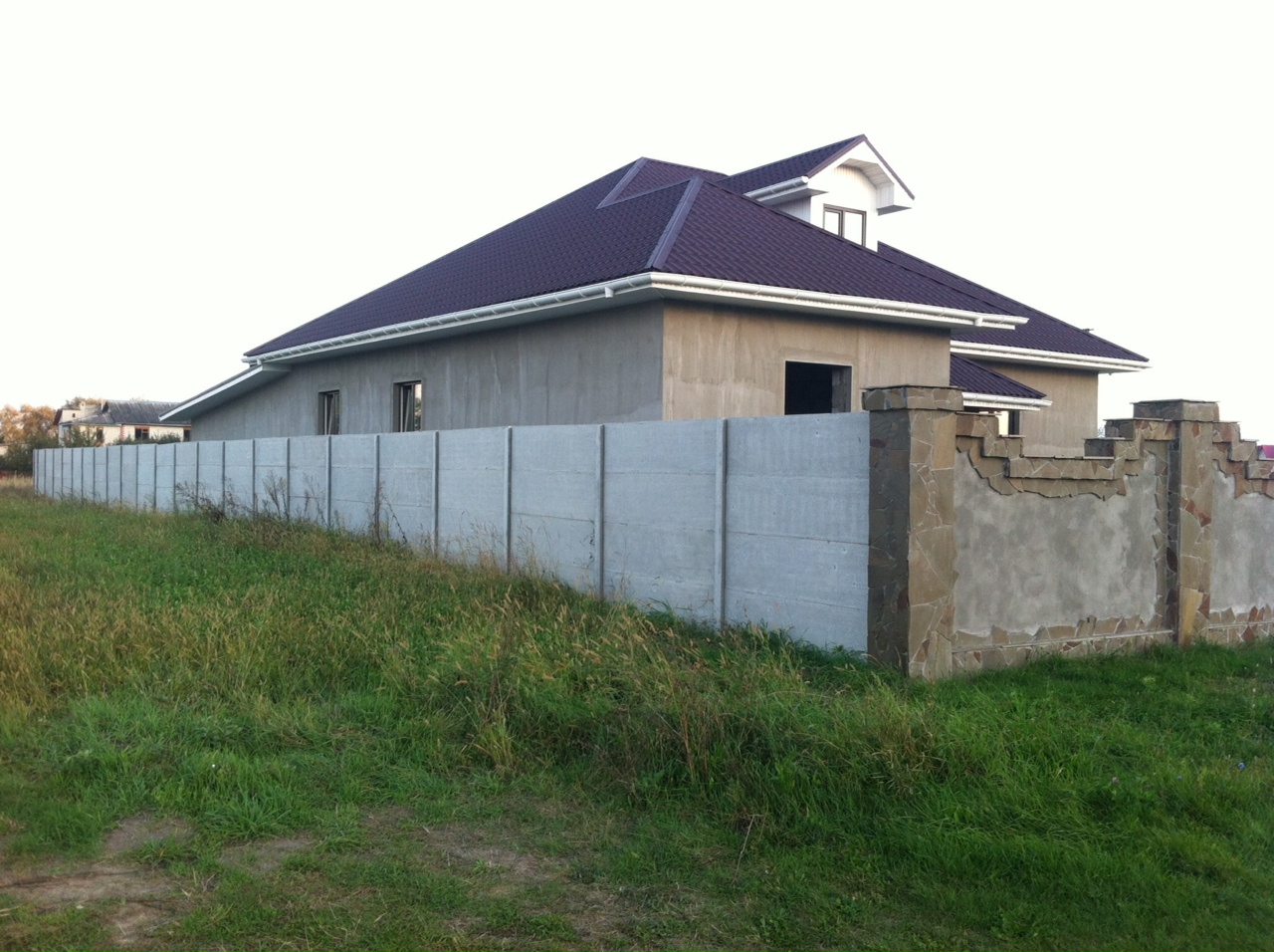

Если бы сейчас заказывал, то:
- сделал бы лучше армирование столбиков, у меня просто - яма, несколько битых кирпичей и раствор.
буду делать сам и сделаю качественно, как для себя)
20 метров со стороны улицы буду делать на столбы под 4 панели и стоять будет три панели (столб длиннее на 50 см), что бы подлить еще фундамент, так как в этом месте буду подымать уровень земли почти на полметра
Добавлено через 31 секунду
- надо провести распорку плит, так как они постукивают на ветру. Я впихивал кусочки ЭППС в щели медлу плитами и столбами.
это обязательно сделаем

Хотите прикол?:)
У меня постукивали на ветру элементы еврозабора.
Я прошелся осенью и позапихивал в щели кусочки ЭППС, голубенький такой. Ничего не стучало.
Сегодня забор по всему периметру застучал на ветру.
Мои голубенькие кусочки ЭППС нагло стырили вороны:D
Видать гнезда утепляли...:D

карочи.поставил я тоже забор такой по бокам и с зади.62 пролёта.3 года назад.ленту под забором не лил.дороговато получалось.
первый год просели 6 пролётов.так как 4 секцыи то может поетому-подумал я.там в низу ломалось часть на плите которая опирается на столбики.
переставил все местами.
второй год больше 15 пролётов просело:o:o:o:o
поставил на место...позабувал все щели клей пеной.ушло 6 балонов:o
если просядет и в етом году буду лить ленту под забором.потомучто не есть гуд каждый год его ремонтировать:(

Я думаю на это все влияет качество исполнения панелей, можно было найти даже дешевле, но здесь где купил есть доверие к качеству, мешки с цемента ПЦ І500 без шлака и идет армировка панелей.
Думаю на выходных начать установку понемножку, не спеша, что бы качественно сделать
