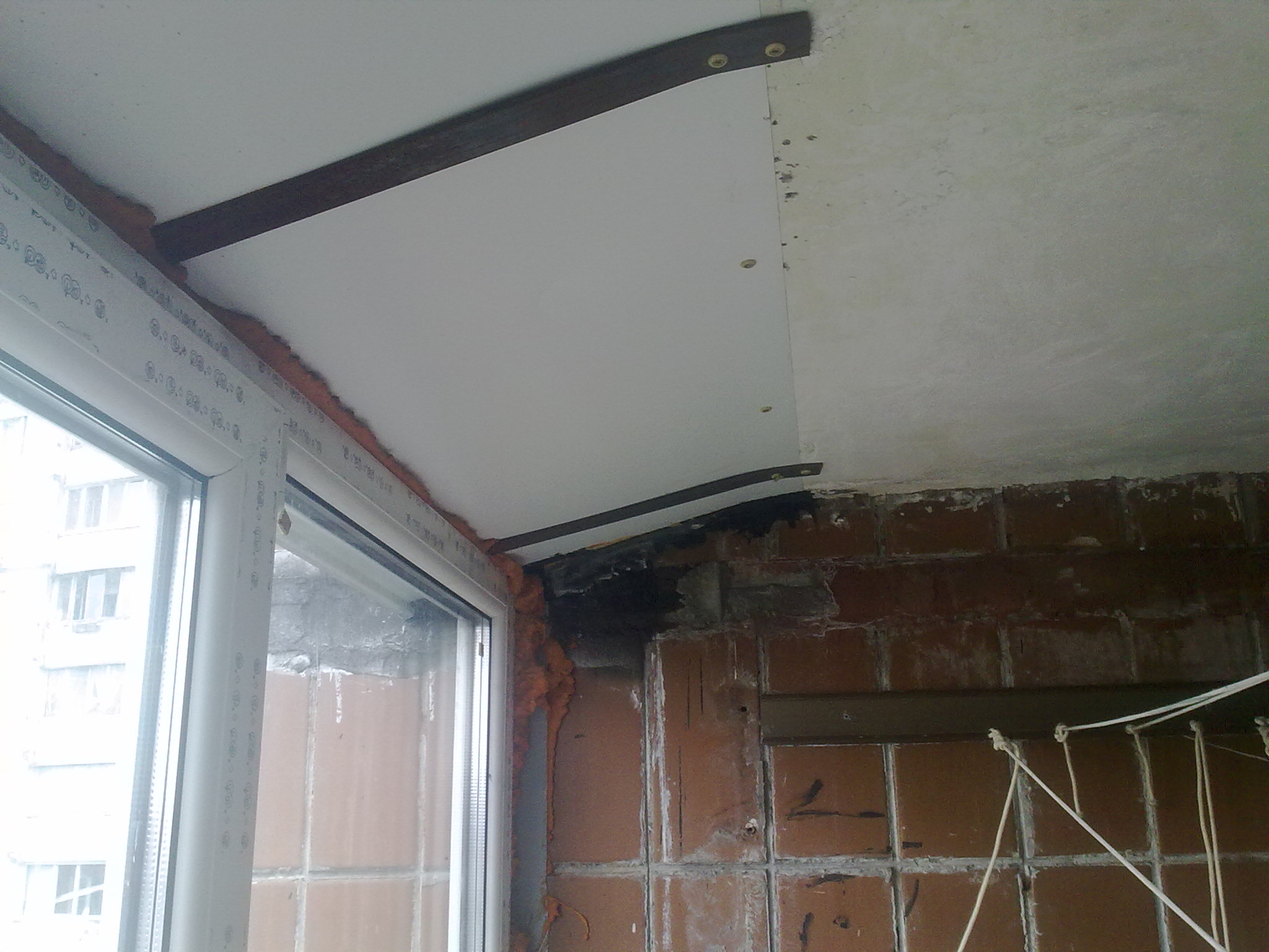

Эллин Опубліковано: 3 липня 2013 Поділитись Опубліковано: 3 липня 2013 Есть такая проблема.несколько лет наз заказал остекление лоджии.Промеряли,привезли,поставили.В прошлом году решил утеплить.И вот тут возникла проблема.сверху не установили расширитель и теперь утепление потолка оказалось невозможным. Вопрос.Можно ли дозаказать и установить этот расширитель? Посилання на коментар Поділитися на інших сайтах More sharing options...
Алік Опубліковано: 3 липня 2013 Поділитись Опубліковано: 3 липня 2013 Я так понимаю, проблема в слишком маленьком зазоре между створками и потолком? Расширитель, даже если Вам его как-то установят, ничего не изменит. Используйте более тонкий утеплитель, иначе - только полная переделка. 1 Посилання на коментар Поділитися на інших сайтах More sharing options...
mayer Опубліковано: 3 липня 2013 Поділитись Опубліковано: 3 липня 2013 Есть такая проблема.несколько лет наз заказал остекление лоджии.Промеряли,привезли,поставили.В прошлом году решил утеплить.И вот тут возникла проблема.сверху не установили расширитель и теперь утепление потолка оказалось невозможным. Вопрос.Можно ли дозаказать и установить этот расширитель? Как правило бывает два варианта произошедшего: 1. Предлагали, но из-за цены оставили без расширителя. 2. Не предлагали, а это только минус компании. По практике, 1 вариант самый распространенный. Вариант второй больше подходит фирмам, которые готовы любой ценой и средствами забрать заказ и им плевать на то, что будет. Ну и как сказано выше, расширитель не установить, только новая рама. А тонким утеплителем, как по мне, Вы ничего недобьетесь и ничего не утеплите. Расстояние слишком мало для утепления. Посилання на коментар Поділитися на інших сайтах More sharing options...
ko&ko Опубліковано: 3 липня 2013 Поділитись Опубліковано: 3 липня 2013 А тонким утеплителем, как по мне, Вы ничего недобьетесь и ничего не утеплите. Расстояние слишком мало для утепления. Мы уже подымали эту тему, но позволю себе напомнить. В утеплении толщина не главное,- плотность. По хорошему нужен просчет, а не как у соседа. Посилання на коментар Поділитися на інших сайтах More sharing options...
sergsof Опубліковано: 3 липня 2013 Поділитись Опубліковано: 3 липня 2013 Вариант есть только он по цене будет практически как сделать новую раму. Снять створки, пакеты, установить горизонтальный импост максимально к верху рамы, застеклить сендвичем, а створки и пакеты переделать или сделать новые. Плюсы не надо демонтировать раму, немного дешевле нового окна. Минусы расширитель у Вас получится где то минимум 120, и пару дней будите без пакетов и створок (если переделывать). Посилання на коментар Поділитися на інших сайтах More sharing options...

Эллин Опубліковано: 4 липня 2013 Автор Поділитись Опубліковано: 4 липня 2013 Про расширитель я говорил при заказе,но не обратил внимание при установке.Поднял бумаги.Все посчитано и оформлено без расширителя. У меня последний этаж и рама с выносом,поэтому проблема с недостаточным местом отсутствует Вопрос только в том,можно ли заказать и пристегнуть этот расширитель Посилання на коментар Поділитися на інших сайтах More sharing options...

Ruslan R Опубліковано: 4 липня 2013 Поділитись Опубліковано: 4 липня 2013 Есть такая проблема.несколько лет наз заказал остекление лоджии.Промеряли,привезли,поставили.В прошлом году решил утеплить.И вот тут возникла проблема.сверху не установили расширитель и теперь утепление потолка оказалось невозможным. Вопрос.Можно ли дозаказать и установить этот расширитель? Фотки выложите. Какое там расстояние от низа плиты потолка до верха створки? P.S. Может там монтажный зазор (размер между рамой и плитой потолка) вверху 50мм. Посилання на коментар Поділитися на інших сайтах More sharing options...
ОкнаПанда Опубліковано: 4 липня 2013 Поділитись Опубліковано: 4 липня 2013 проблема с недостаточным местом отсутствует так места то и нет, топик об этом же пишет Попробуй тут разберись, как оно на самом деле Нужны фото, как минимум Посилання на коментар Поділитися на інших сайтах More sharing options...

star_a Опубліковано: 4 липня 2013 Поділитись Опубліковано: 4 липня 2013 Обычно опытные установщики спрашивают при замере - утепляь балкон будете? Если факт свершился и всё установлено, то малой кровью не обойтись((( Сейчас можно исходя из конструктива рамы (нужно фото или схематическое изображение) что-то придумать, но увы данное "колдовство" обойдётся не дёшево. Посилання на коментар Поділитися на інших сайтах More sharing options...

Эллин Опубліковано: 4 липня 2013 Автор Поділитись Опубліковано: 4 липня 2013 Расстояние от козырька до профиля приблизительно 80 мм Посилання на коментар Поділитися на інших сайтах More sharing options...
ОкнаПанда Опубліковано: 4 липня 2013 Поділитись Опубліковано: 4 липня 2013 Теперь все видно Расширитель установить можно, но для этого весь верх прийдется разобрать , а потом собрать Посилання на коментар Поділитися на інших сайтах More sharing options...
star_a Опубліковано: 4 липня 2013 Поділитись Опубліковано: 4 липня 2013 Что за скос по плите? Поглядеть бы снаружы. Может и есть-то место под расширитель. Просто кто-то его не установил. Посилання на коментар Поділитися на інших сайтах More sharing options...
Ruslan R Опубліковано: 4 липня 2013 Поділитись Опубліковано: 4 липня 2013 Расстояние от козырька до профиля приблизительно 80 мм А теперь фото с обратной стороны покажите, там где торцевая часть балкона. Т.е. конструкции все одинаковой высоты или торцевая (боковая) часть выше? Добавлено через 1 минуту Что за скос по плите? Поглядеть бы снаружы. Потому что балкон выносной. Посилання на коментар Поділитися на інших сайтах More sharing options...
Эллин Опубліковано: 4 липня 2013 Автор Поділитись Опубліковано: 4 липня 2013 А теперь фото с обратной стороны покажите, там где торцевая часть балкона. Т.е. конструкции все одинаковой высоты или торцевая (боковая) часть выше? Добавлено через 1 минуту Потому что балкон выносной. Это лоджия.Я другой стороны стеллаж со шмотками,поэтому фото ничего не покажет.торец выноса зашит таким же металлом,что и козырек Посилання на коментар Поділитися на інших сайтах More sharing options...

Ruslan R Опубліковано: 4 липня 2013 Поділитись Опубліковано: 4 липня 2013 Это лоджия.Я другой стороны стеллаж со шмотками,поэтому фото ничего не покажет.торец выноса зашит таким же металлом,что и козырек Т.е. торец также выносной. Тогда я не вижу вообще проблем в утеплении потолка. К раме окна (вверху) прикручиваете алюминиевый уголок 20х40мм (или что то подобное), выше створки на 5мм. Все это будет уровень потолка. И утепляйтесь себе, какие проблемы? Там где ж/б плита потолка утеплитель станет толщиной 100мм это минимум, может даже и 150мм, а там где вынос (козырек из оцинк. листа, думаю что 30мм-40мм станет утеплитель (тут лучше использовать в качестве утеплителя экструдированный пенополистирол). Например экструдированный пенополистирол, толщиной 20мм, по теплопроводности равнозначен 2-х камерному стеклопакету с энергосберегающим стеклом. Добавлено через 4 минуты А доборный профиль тут и не нужен, даже изначально. 1 Посилання на коментар Поділитися на інших сайтах More sharing options...
