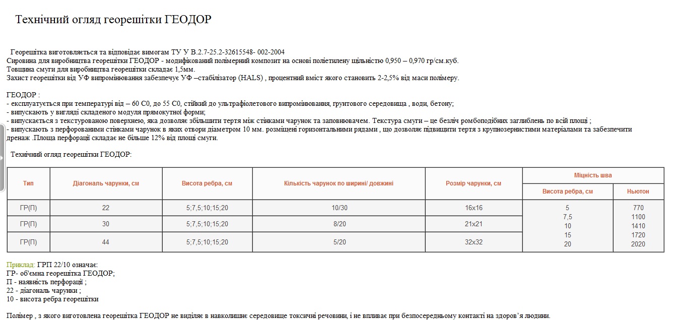

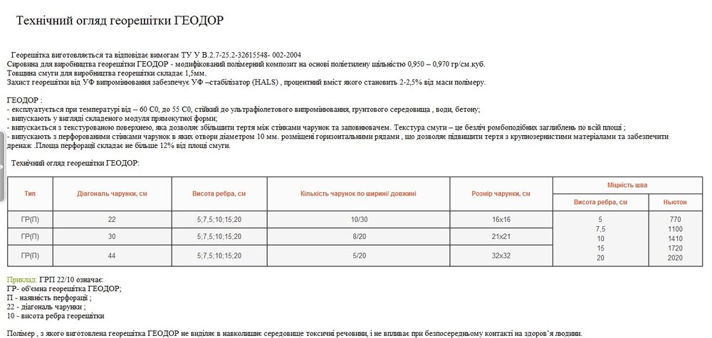

Георешетка называется. Вот к примеру gabions.com.ua/ru/georeshetki.html

Имеет значение высота решетки, чем она выше тем круче склон можно укреплять. Высота 5, 10, 15, 20 см. 1 модуль = 14,9 м2.

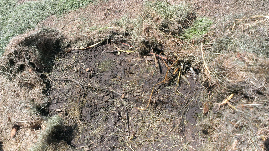

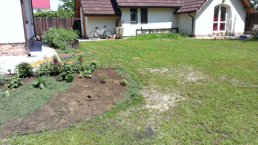

лежит на 2х клумбах. Обща площадь как раз 14,5м, высота ячейки минимальная. угол наклона как у вас 35-40%.
В сильный ливень вода вымывала грунт из ячеек. Т.е. нижняя часть каждой ячейки покрыта грунтом, верхняя - голая на 2-3 см. после мульчирования проблема ушла.
У меня есть еще 2 небольших участка ( в сумме 5-7 м.кв) с таким наклоном, на которых посеяли газон, но уже без решетки. По факту во время ливня вода смывает землю с ровного участка сверху и заносит землей прорастающую траву на склоне. она естественно дохнет :). Надеюсь, что со временем трава все таки затянет проплешины . Сухой склон совершенно беспроблемный.

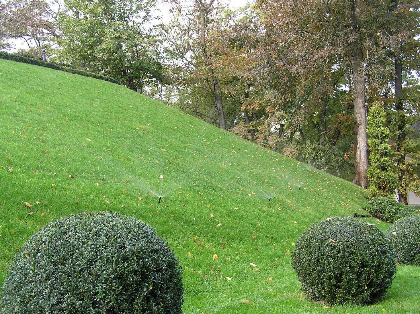

Имхо на таком склоне нужно только рулонный газон.

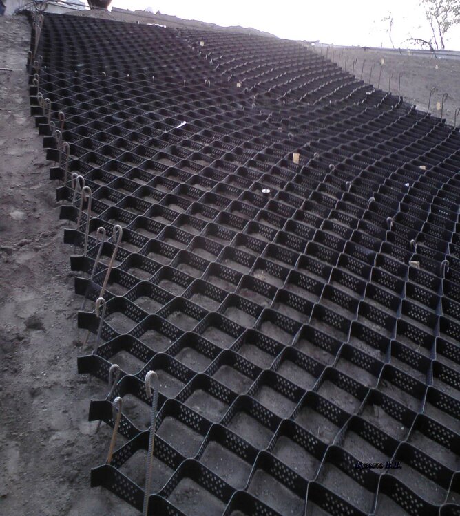

Из прочитанного и просмотренного материала удалось понять, что вначале раскатывается геотекстиль. Потом на него раскладывается георешетка, в зависимости от крутости склона - разная высота самой решетки. В ячейки решетки засыпается плодородный грунт. Сверху насыпается еще какой-то (сколько см высота?) слой этого же грунта и в него высевается трава.
Корневая система травы прорастает через верхний слой грунта в грунт, который непосредственно находится в ячейке. Теоретически, это и есть цельное покрытие.
Все правильно. Пока посеянная трава укрепится ( минимум год) все смоется. Нужно дернить.
У меня решетка 5 см на клумбах , засыпана землей .Сверху присыпана скощенной травой ( это наз. мульчирование) потому что ливни смывали грунт с решетки на газон и траве было плохо. Рядом посеян газон ( без решетки). На этом месте ливни смыли семена вниз и вместо газона на склоне получились лысые места ( на втором фото их хорошо видно).
На первом виден край решетки. До дождей он был полностью засыпан землей.
Имхо с решеткой и посевным газоном может быть 2 проблемы
- решетка обнажиться и ходить по ней очень неприятно
- семена будут смыты дождем и нечему будет прорастать
Если стелить рулонный газон ( пусть даже и с решеткой) , вы сразу получаете слой корней, который будет держать землю.

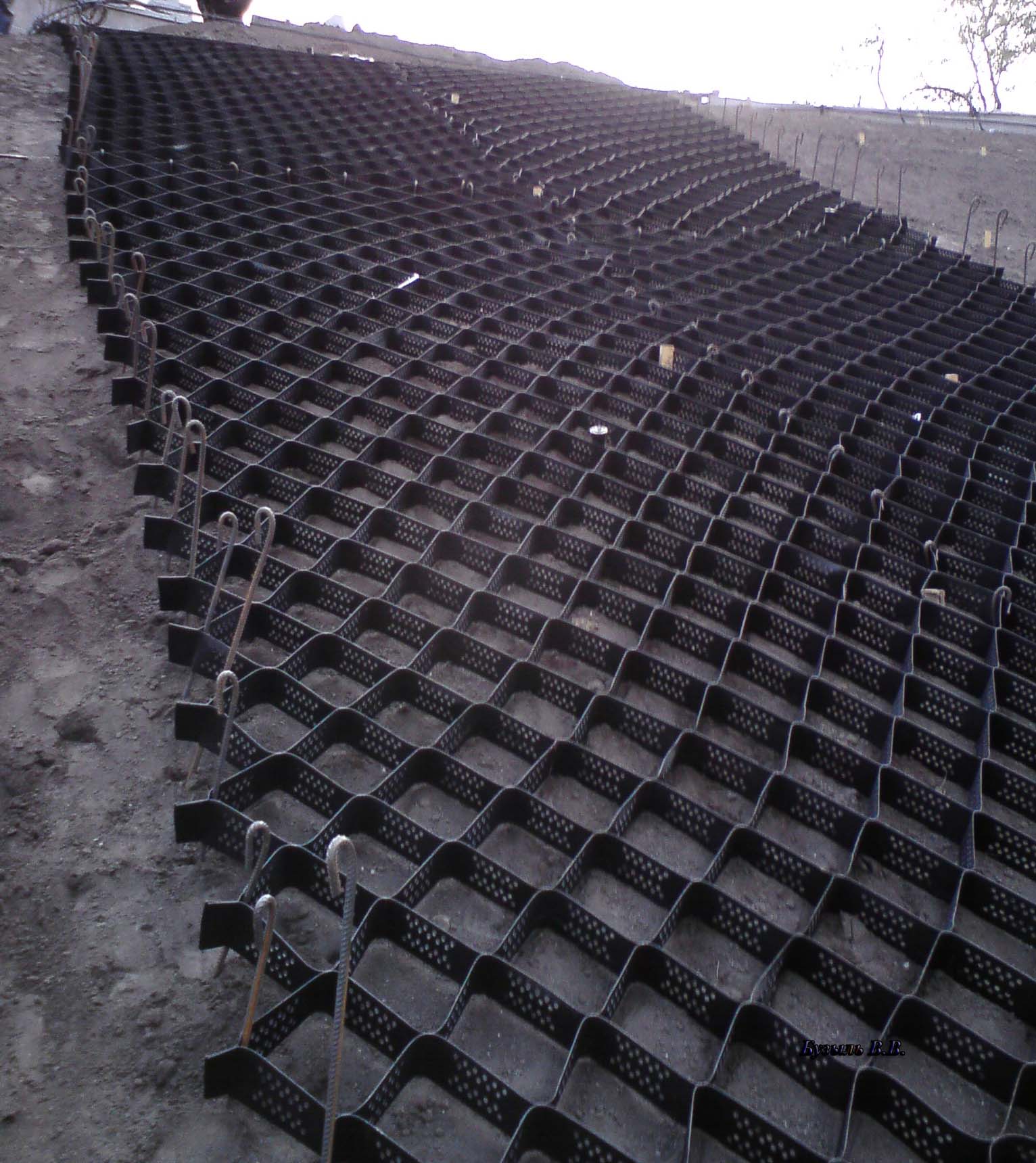

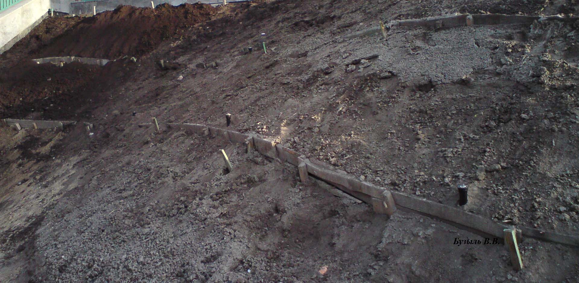

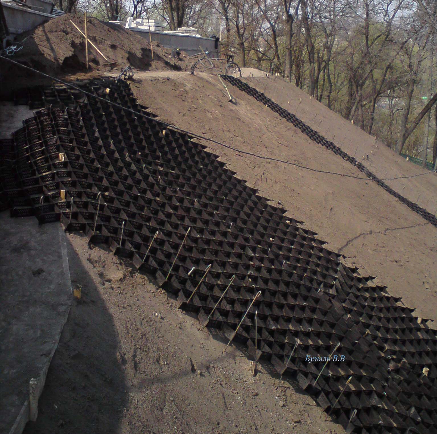

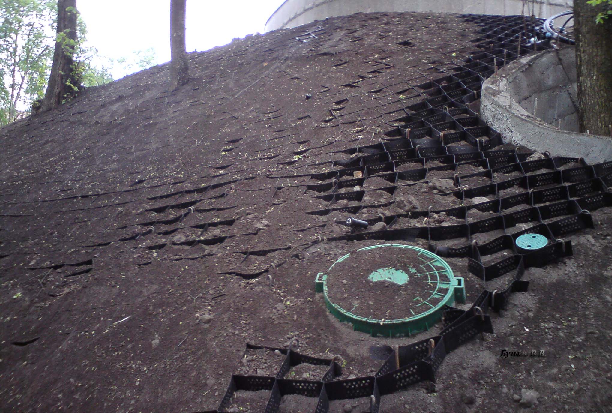

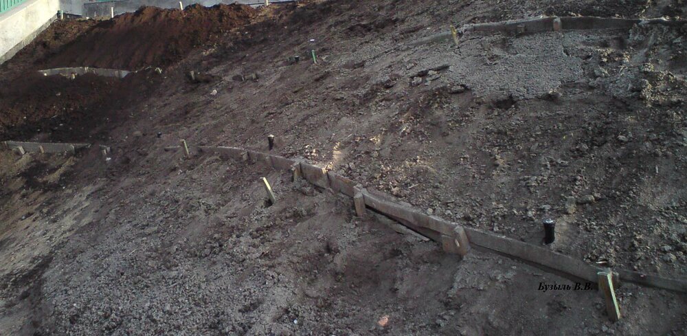

Немного фото самого процесса и результат
Огроменное спасибо за фотографии!!! :good: Это в 100 раз полезней любых словесных описаний. Небольшое уточнение - толщина (высота) грунта над решеткой? И какая решетка в данном случае и где покупали? Еще раз благодарю!
