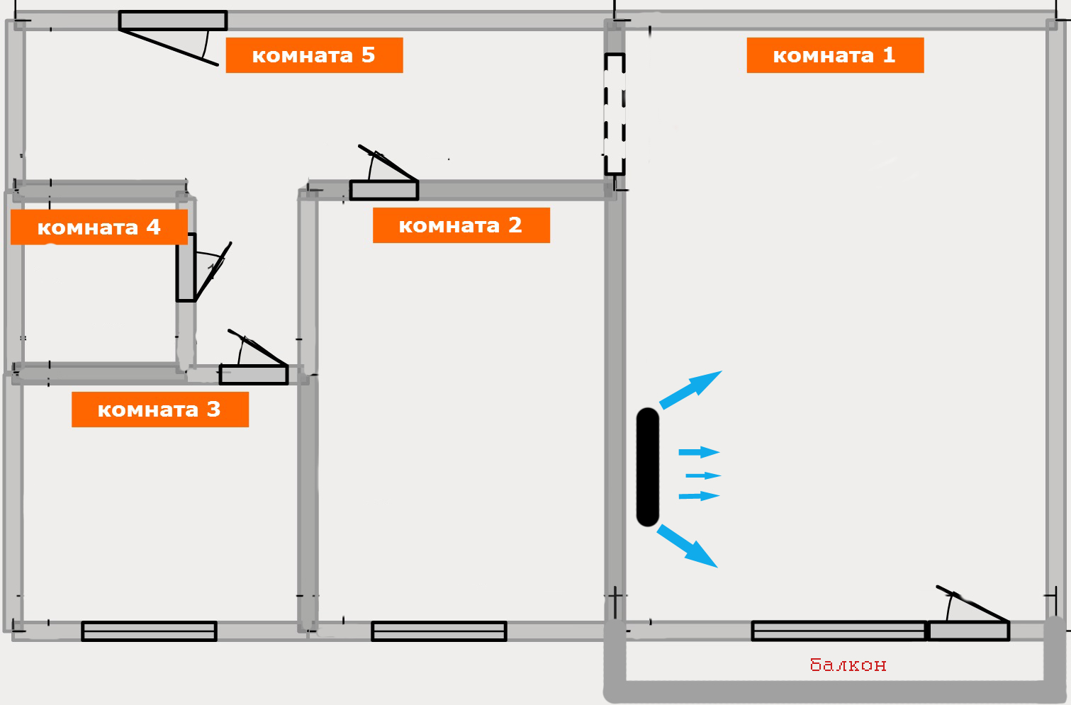

vv.. Опубліковано: 2 липня 2013 Поділитись Опубліковано: 2 липня 2013 Приветствую !!! Имеется в наличии 2к квартира на 4 этаже из 5 , потолки 2,5 м. 1. Зал 18 м² 2. Спальня 9 м² 3. Кухня 4. Санузел 5. Коридор Проживаем я , супруга и новорожденный ребенок , спим все в спальне. Окна МП. Балкон застеклен в 1 стекло , рамы деревянные , окна открываются. Принудительные вытяжки установлены в санузле и на кухне в вент. каналы. В зале кондиционер. Активно рекламируемые рекуператоры в связи с ограниченностью бюджета отпадают. Вначале выбор пал на ВУЭ 100 П мини от вентс . Планировал установить на балконе , там же сделать разводку на спальню и зал. Но эта система работает не ниже +5 , а монтаж в квартире пока не представляется возможным. Второй кандидат LOSSNAY VL-100U-E с установкой в спальне. - Возможно ли организовать принудительный воздухообмен между залом и спальней для использования лоссней на 2 комнаты. - В связи с очень сильной загрязненностью в моем городе очень актуален вопрос фильтрации поступающего воздуха указанными приборами. - Есть ли смысл в установке оконных проветривателей типа ПО 400 того же вентса как альтернатива открытому окну опять же из - за установленного в него фильтра (через сутки после открытия окна весь подоконник серый от пыли) , насколько негативно установка сказывается на раме , ведь в ней необходимо сверлить отверстия. - Какие еще мероприятия дополнительно или вместо планируемых необходимо произвести для получения результата. Вопрос энергосбережения стоит не на первом месте. Установлено АО , квартира очень теплая и счета за газ небольшие , а после установки в этом году термостата получал всю зиму тепло через стены соседей , котел запускается пару раз в сутки при том , что проветриваем часто. Благодарю заранее всех откликнувшихся. Посилання на коментар Поділитися на інших сайтах More sharing options...
Vitaliy_Goy Опубліковано: 4 липня 2013 Поділитись Опубліковано: 4 липня 2013 Приток делайте со всех жилых помещений через KIV125 или Aereco (стеновые). Отток через с/у, кухню перехват хорошим канальным вентилятором. Если есть возможность (отдельный вент канал), ставьте принудительный вентилятор на крышу вместо канальных. 1 Посилання на коментар Поділитися на інших сайтах More sharing options...
