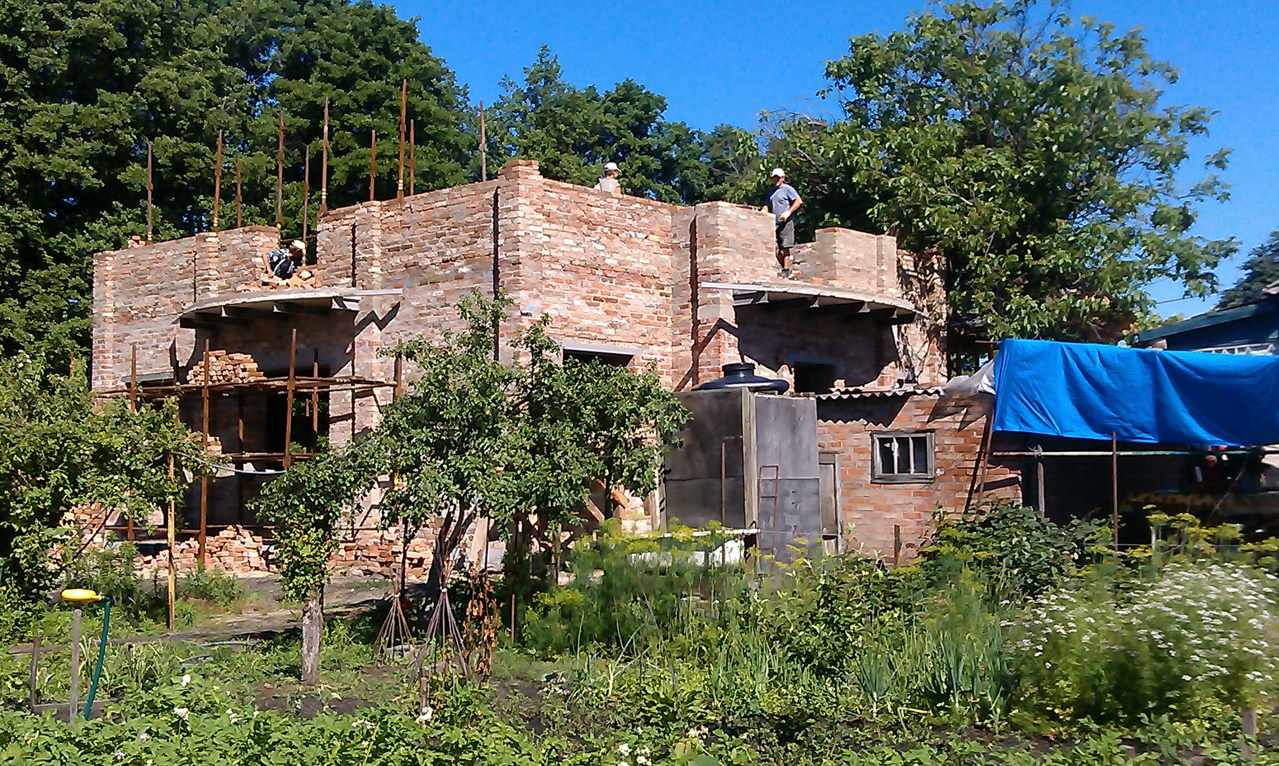

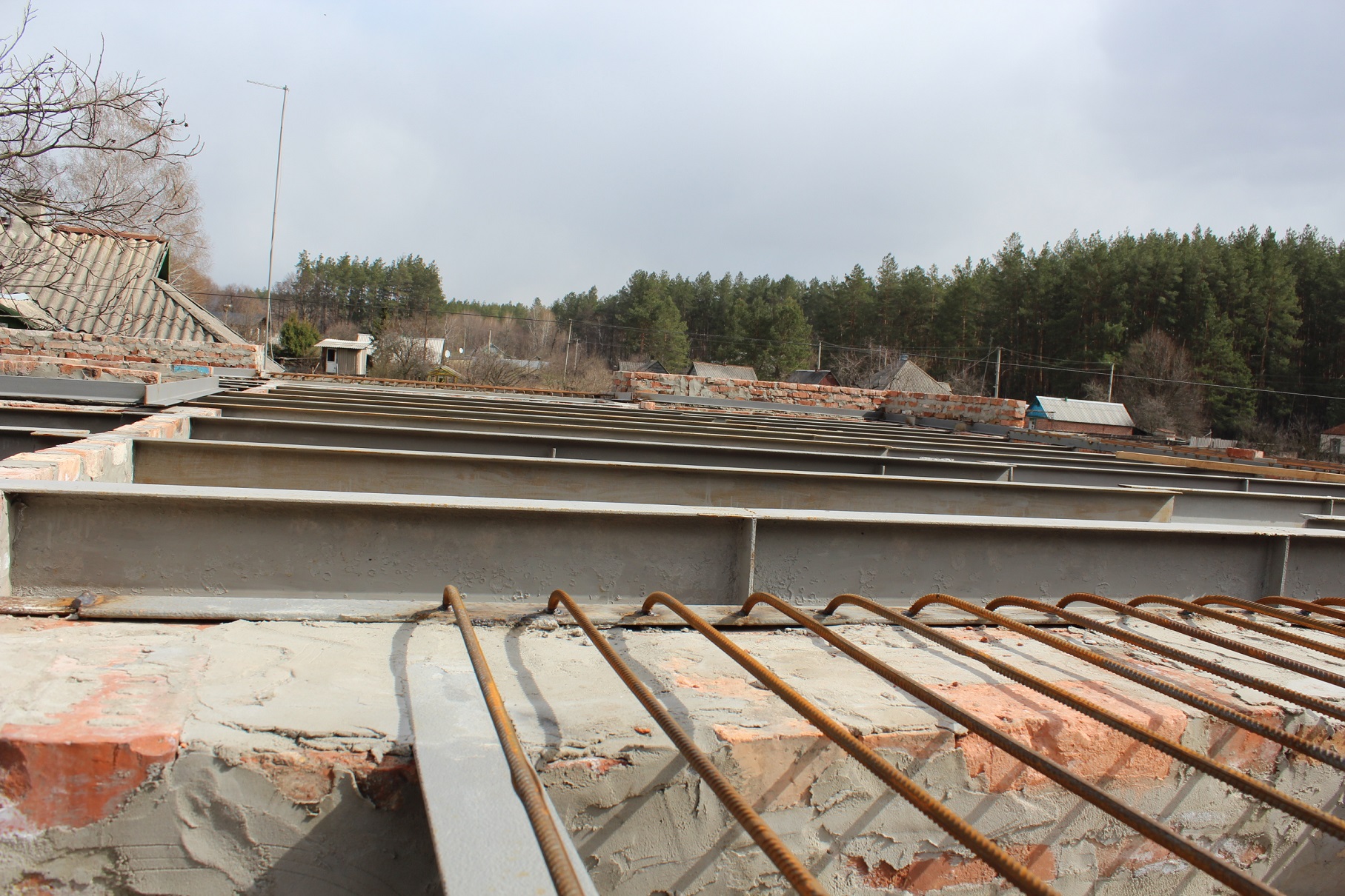

Крам Опубліковано: 30 березня 2014 Автор Поділитись Опубліковано: 30 березня 2014 Проваривают арматурой балконы под заливку. Посилання на коментар Поділитися на інших сайтах More sharing options...

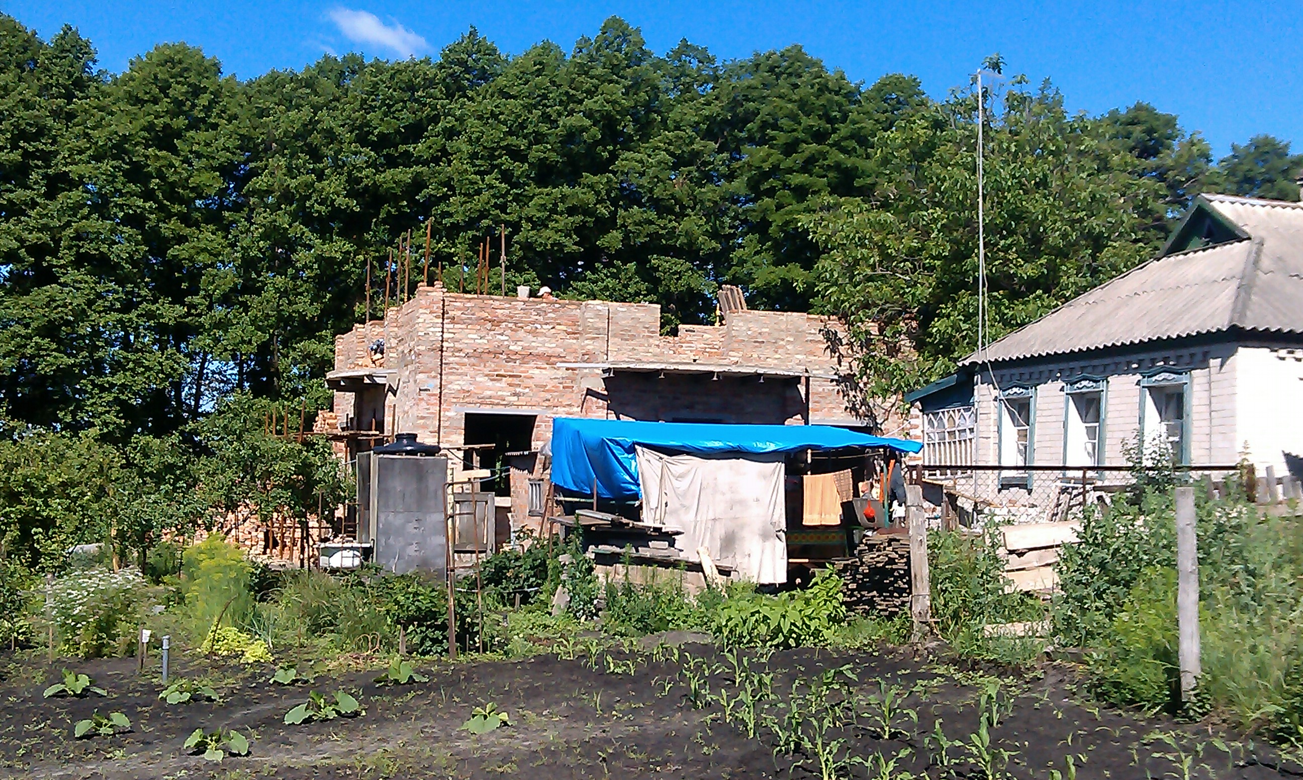

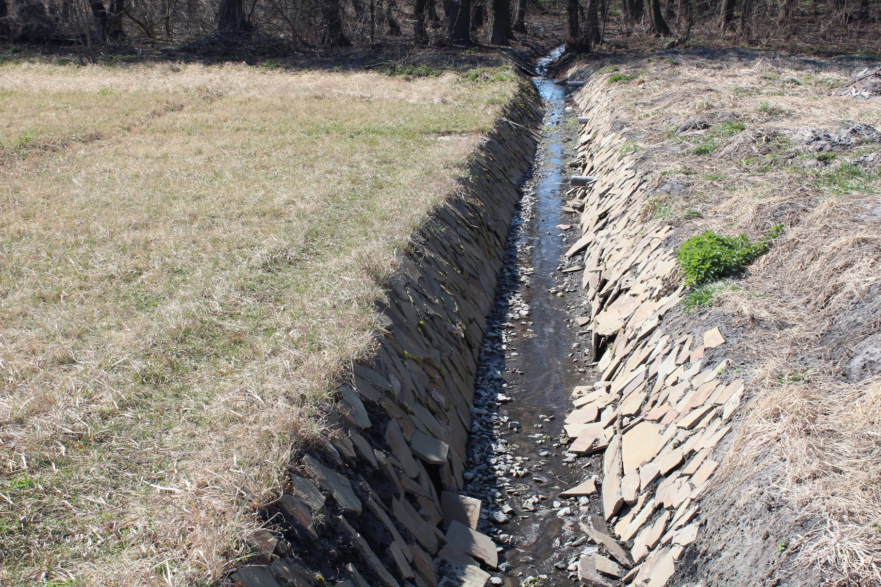

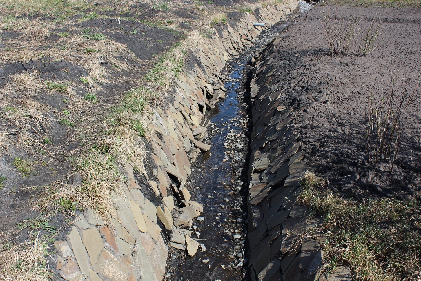

Крам Опубліковано: 30 березня 2014 Автор Поділитись Опубліковано: 30 березня 2014 Канал зиму пережил с трудом. Посилання на коментар Поділитися на інших сайтах More sharing options...

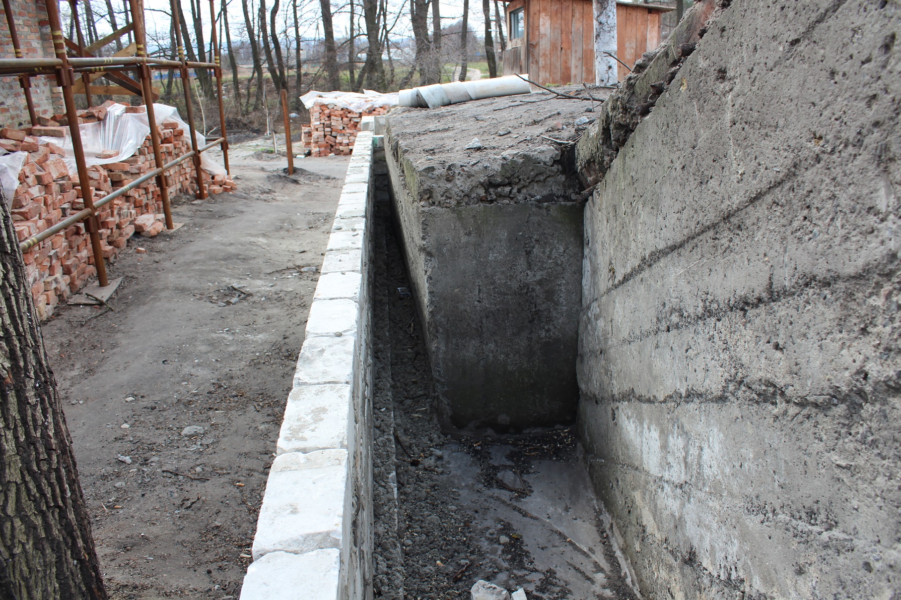

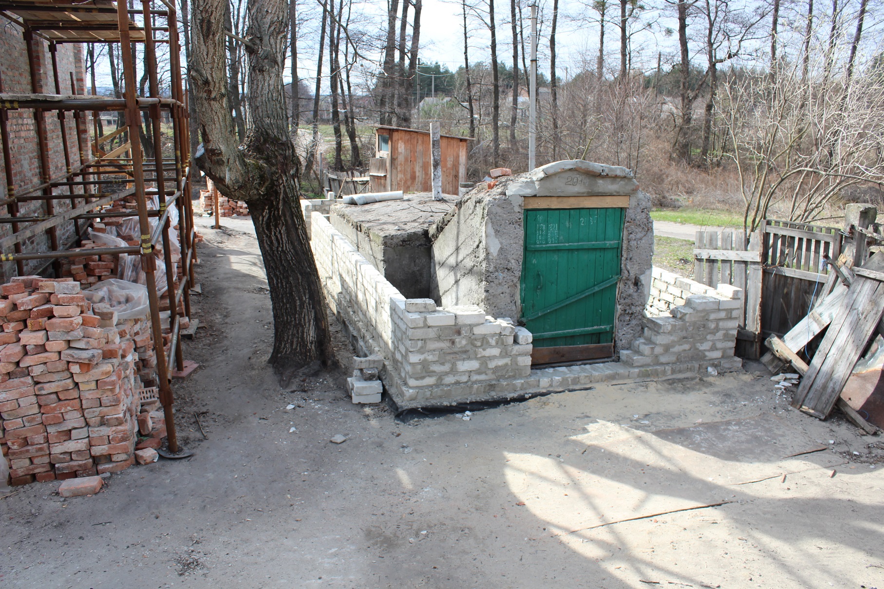

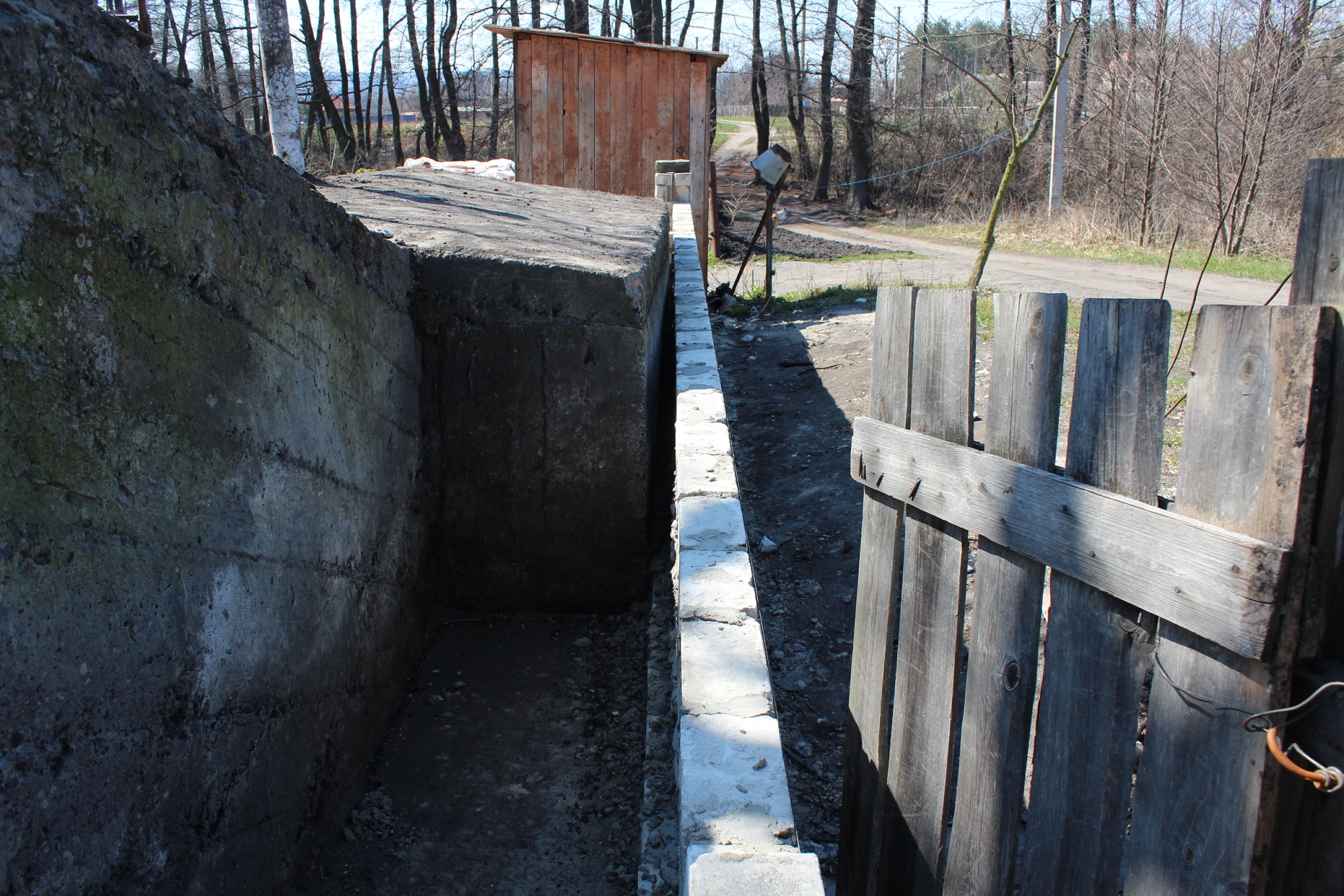

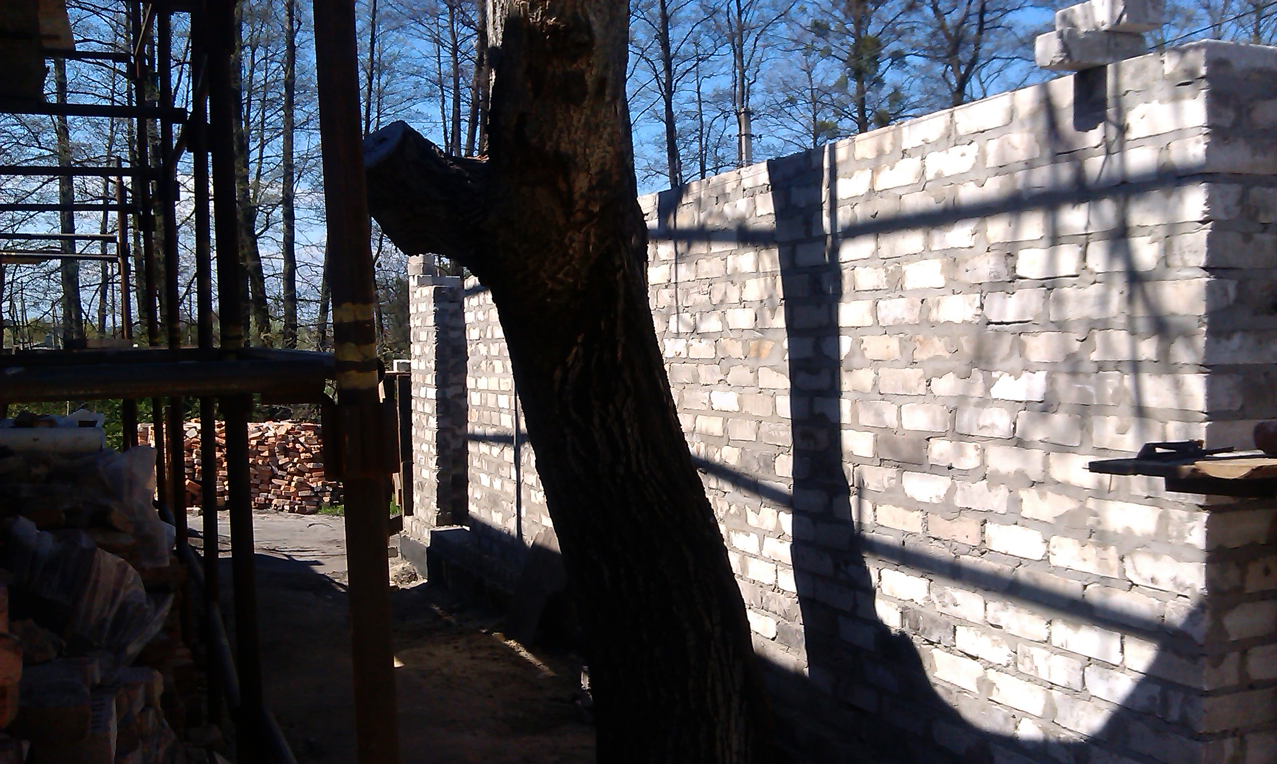

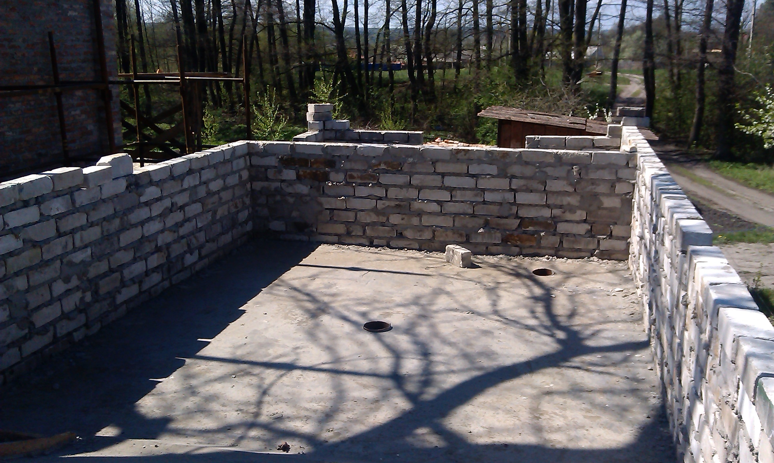

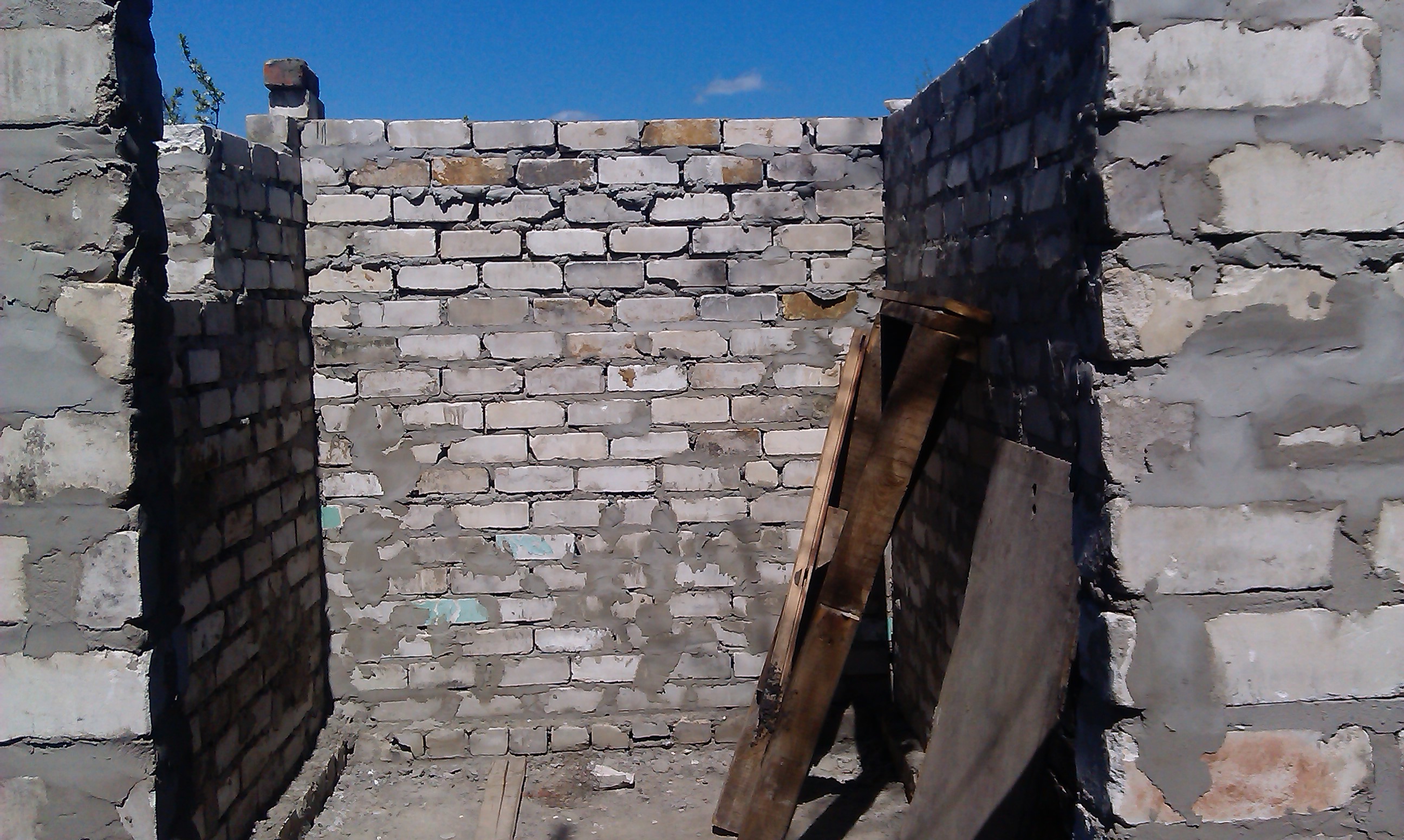

Крам Опубліковано: 30 березня 2014 Автор Поділитись Опубліковано: 30 березня 2014 Решил перестроить погреб и добавить комнату для инструмента и генератора. Посилання на коментар Поділитися на інших сайтах More sharing options...
Крам Опубліковано: 30 березня 2014 Автор Поділитись Опубліковано: 30 березня 2014 Как строители собираются утеплять стены изнутри? Посилання на коментар Поділитися на інших сайтах More sharing options...

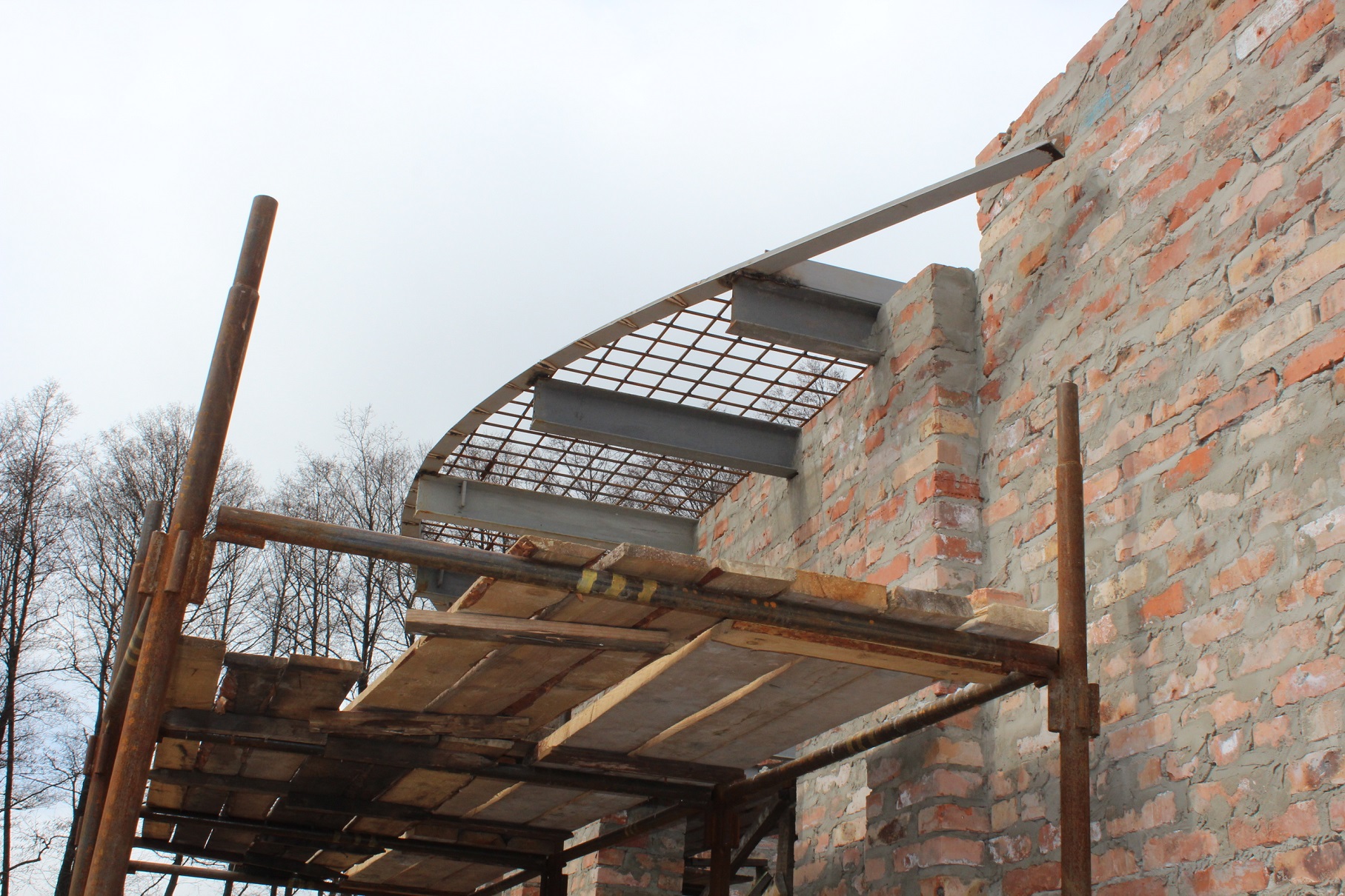

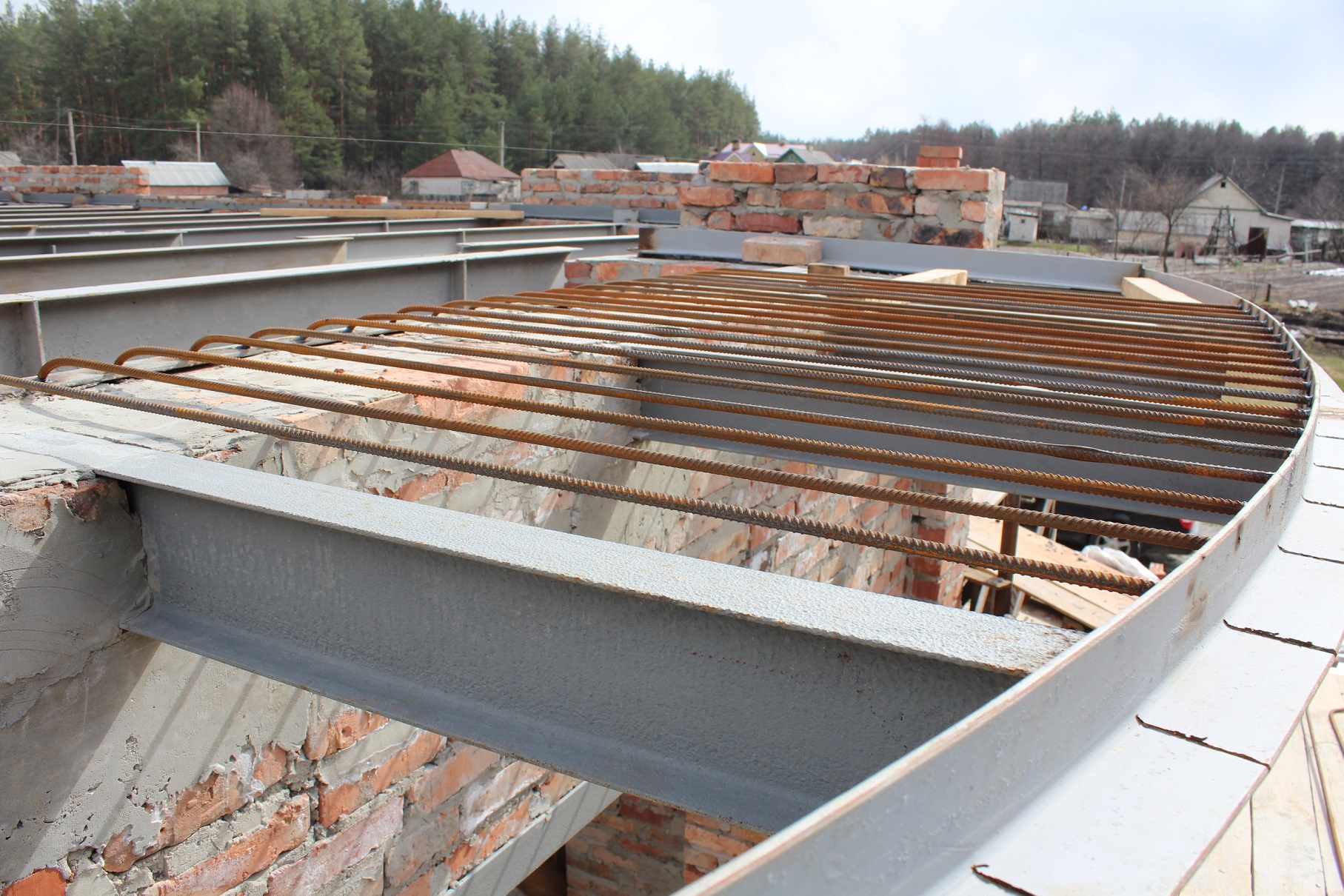

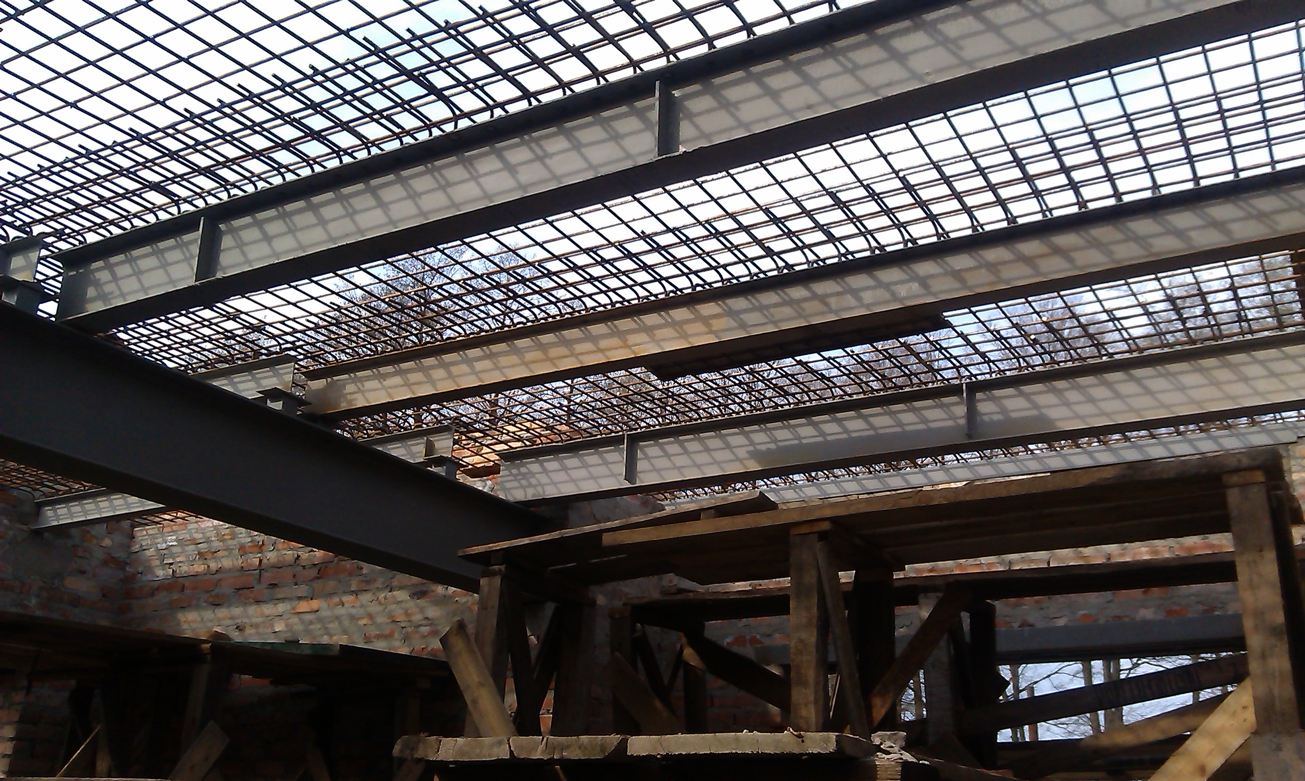

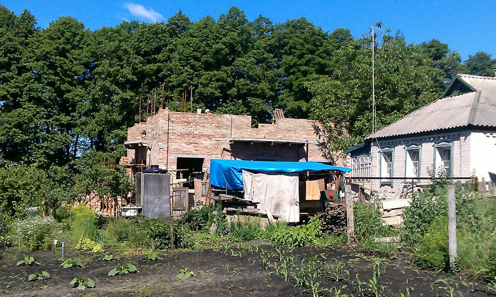

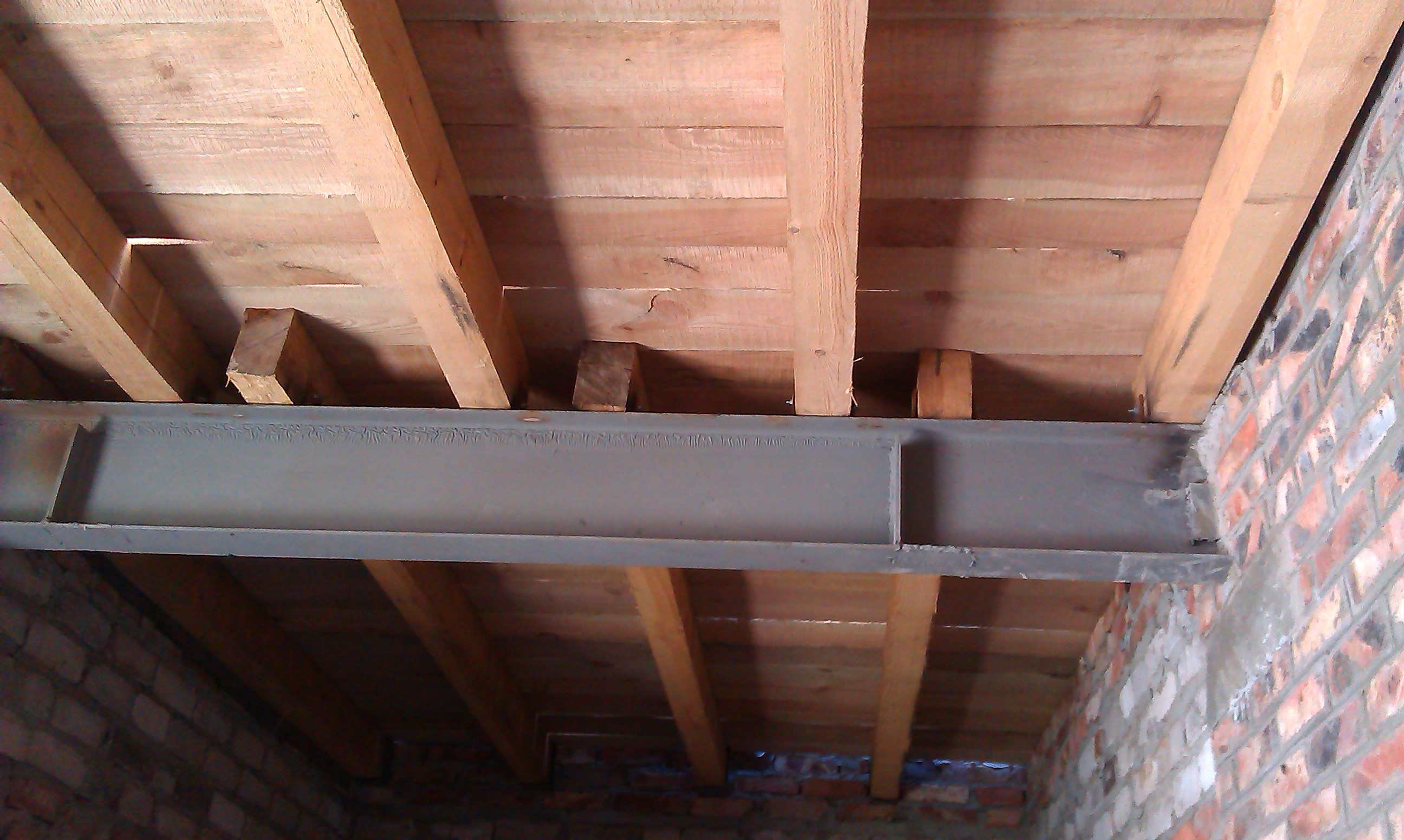

Крам Опубліковано: 30 березня 2014 Автор Поділитись Опубліковано: 30 березня 2014 Сваривают арматуру для заливки балконов. Прораб предложил вместо заливки плиты положить доски. Здравая идея как по мне, но советуют песок между подшивкой и настилом.www.stroimdom.com.ua/forum/showthread.php?p=2836939#post2836939 Может что-то другое можно? Посилання на коментар Поділитися на інших сайтах More sharing options...
MACTEP JIOMACTEP Опубліковано: 30 березня 2014 Поділитись Опубліковано: 30 березня 2014 Хорошо быть богатым! Навалить металла тоннами. Наварить арматуры. Набульбенить бетона! И верить что это прочно. Не в праве критиковать ваш выбор, но интересно такое расточительное решение по перекрытиям чьё? Ваше? Конструктора? Прораба? Просто у перекрытий, кроме прочности, есть такая характеристика, как огнестойкость. Так вот металл, без защиты бетоном, характеризуется огнестойкостью на уровне дерева. 1 Посилання на коментар Поділитися на інших сайтах More sharing options...
Крам Опубліковано: 31 березня 2014 Автор Поділитись Опубліковано: 31 березня 2014 Хорошо быть богатым! Навалить металла тоннами. Наварить арматуры. Набульбенить бетона! И верить что это прочно. Не в праве критиковать ваш выбор, но интересно такое расточительное решение по перекрытиям чьё? Ваше? Конструктора? Прораба? Просто у перекрытий, кроме прочности, есть такая характеристика, как огнестойкость. Так вот металл, без защиты бетоном, характеризуется огнестойкостью на уровне дерева. Имеете полное право критиковать, я для этого и открыл тему. Что до расточительства, весь металл лежал у меня на базе, половина б/у. Купил только 40-й двутавр, так как не нашел 30. Рассчитывала металл архитектор. Дачу строю с прошлого года, выкладывал фото пошагово в надежде на советы форумчан в том числе по поводу перекрытий, но их не было... Как я понимаю Вы рекомендуете заливать плиту? Добавлено через 3 минуты Хорошо быть богатым! Навалить металла тоннами. Наварить арматуры. Набульбенить бетона! И верить что это прочно. Не в праве критиковать ваш выбор, но интересно такое расточительное решение по перекрытиям чьё? Ваше? Конструктора? Прораба? Просто у перекрытий, кроме прочности, есть такая характеристика, как огнестойкость. Так вот металл, без защиты бетоном, характеризуется огнестойкостью на уровне дерева. А быть богатым наверное действительно хорошо.:D Только богатство-это очень относительное понятие. Посилання на коментар Поділитися на інших сайтах More sharing options...
MACTEP JIOMACTEP Опубліковано: 31 березня 2014 Поділитись Опубліковано: 31 березня 2014 Что до расточительства, весь металл лежал у меня на базе, половина б/у. Купил только 40-й двутавр, так как не нашел 30. Рассчитывала металл архитектор. Дачу строю с прошлого года, выкладывал фото пошагово в надежде на советы форумчан в том числе по поводу перекрытий, но их не было... Как я понимаю Вы рекомендуете заливать плиту? Думаю, что любые советы учитываются в рамках генеральной идеи и представлений человека о правильности тех или иных решений. Заливать плиту? Нет. Я сторонник пустотных перекрытий - либо ПКшки, либо "Террива". Монолитное Ж/Б перекрытие излишне тяжелое и дорогое. Монолитное перекрытие по двутаврам - это очень дорого, но много проще чем обычный монолит. Но вы ведь не скажете, что будете зашивать ваши двутавры деревом? Вот вам мой совет. В моем доме в холле, из-за лестницы и входа в подвал, есть участок которые опирается на две стены (для простоты описания) - один из углов просто висит в воздухе. Третью точку опоры я получил, поставив "висящий" угол на фундамент (опять же немного упрощаю). В общем такой себе висящий кусок бетона размером 2х2. Так вот, что бы уменьшить вес, я решил залить 90 мм бетона (металлоконструкция - 90-й уголок по периметру и 12-я арматура внутри), а до уровня пола (еще порядка 250 мм) я залил шлакобетон. Шлакобетон весит минимум вдвое меньше бетона. Т.е. в вашем случае я бы залил миллиметров 80-100 бетона. Обязательно так, чтоб под швелерами было хотя бы 20 мм бетона - защита металла от огня! А остальное долил бы шлакобетоном, чтоб уменьшить вес перекрытия. Ну или изобретайте способ организовать пустоты в перекрытии. Кстати. Один мой знакомый лил по двутаврам керамзитбетон - очень доволен. Утверждал, что "теплое" перекрытие. Оно у него над сараем. 1 Посилання на коментар Поділитися на інших сайтах More sharing options...
Крам Опубліковано: 31 березня 2014 Автор Поділитись Опубліковано: 31 березня 2014 Но вы ведь не скажете, что будете зашивать ваши двутавры деревом? Все идет к тому что скажу. Посилання на коментар Поділитися на інших сайтах More sharing options...
MACTEP JIOMACTEP Опубліковано: 31 березня 2014 Поділитись Опубліковано: 31 березня 2014 Все идет к тому что скажу. Зашивать деревом? Чего-то я в этой жизни не понимаю. А зачем? Зачем вся эта возня с деревом? Дорого и не очень долговечно. И геморроя сколько... Были у вас лишние двутавры. Ну ладно, использовали. Арматуры там тысяч на десять или, по новым ценам, на пятнадцать. Никакого оборудования не нужно - немного досок на опалубку и бетономешалка. Залить чем-то легким или скомбинировать бетон + керамзитбетон и все. И по деньгам не дорого. И времени немного нужно. А с деревом - придумать как укрепить. Обработать антикором двутавры. Обработать дерево и дышать потом этим. Пленкой хоть снизу затянуть, или потолок натяжной. Засыпать чем-то легким. Сверху или мудрить с гидроизоляцией, или дрожать что вода протечет. Вот это вы себе придумали! 1 Посилання на коментар Поділитися на інших сайтах More sharing options...
Крам Опубліковано: 31 березня 2014 Автор Поділитись Опубліковано: 31 березня 2014 Зашивать деревом? Чего-то я в этой жизни не понимаю. А зачем? Зачем вся эта возня с деревом? Дорого и не очень долговечно. И геморроя сколько... Были у вас лишние двутавры. Ну ладно, использовали. Арматуры там тысяч на десять или, по новым ценам, на пятнадцать. Никакого оборудования не нужно - немного досок на опалубку и бетономешалка. Залить чем-то легким или скомбинировать бетон + керамзитбетон и все. И по деньгам не дорого. И времени немного нужно. А с деревом - придумать как укрепить. Обработать антикором двутавры. Обработать дерево и дышать потом этим. Пленкой хоть снизу затянуть, или потолок натяжной. Засыпать чем-то легким. Сверху или мудрить с гидроизоляцией, или дрожать что вода протечет. Вот это вы себе придумали! Резонно. К тому же не надо менять график стройки. Если доска-то надо гнать стены и крышу, которую мне еще не нарисовали. Буду думать. Посилання на коментар Поділитися на інших сайтах More sharing options...
Крам Опубліковано: 2 квітня 2014 Автор Поділитись Опубліковано: 2 квітня 2014 Решил заливать плиту. Посилання на коментар Поділитися на інших сайтах More sharing options...

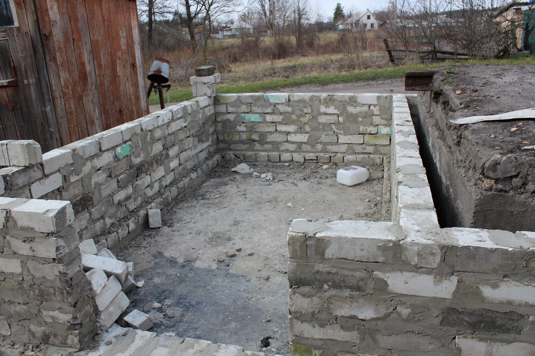

Крам Опубліковано: 8 квітня 2014 Автор Поділитись Опубліковано: 8 квітня 2014 Ребят, вопрос по вытяжке. Есть погреб объемом 17 м3. Какого диаметра должны быть трубы на приток и вытяжку? Боюсь что если поставлю асбест 100 мм то литровые банки будут вылетать в вытяжку. Посилання на коментар Поділитися на інших сайтах More sharing options...
Крам Опубліковано: 23 квітня 2014 Автор Поділитись Опубліковано: 23 квітня 2014 Пока варят арматуру, свободные от работ на строительстве дома рабочие перезалили погреб, удлинили стены. И получилось две комнатки для инструмента, генератора и прочих газонокосилок. Посилання на коментар Поділитися на інших сайтах More sharing options...
Крам Опубліковано: 23 квітня 2014 Автор Поділитись Опубліковано: 23 квітня 2014 Т.е. в вашем случае я бы залил миллиметров 80-100 бетона. Обязательно так, чтоб под швелерами было хотя бы 20 мм бетона - защита металла от огня! А остальное долил бы шлакобетоном, чтоб уменьшить вес перекрытия. Ну или изобретайте способ организовать пустоты в перекрытии. Архитектор сказала только бетон, 260 мм. Боюсь что под двутаврами не получится 20 мм бетона, так как к нижнему основанию приварим уголок для поддержки досок опалубки, что бы не городить стойки. Посилання на коментар Поділитися на інших сайтах More sharing options...

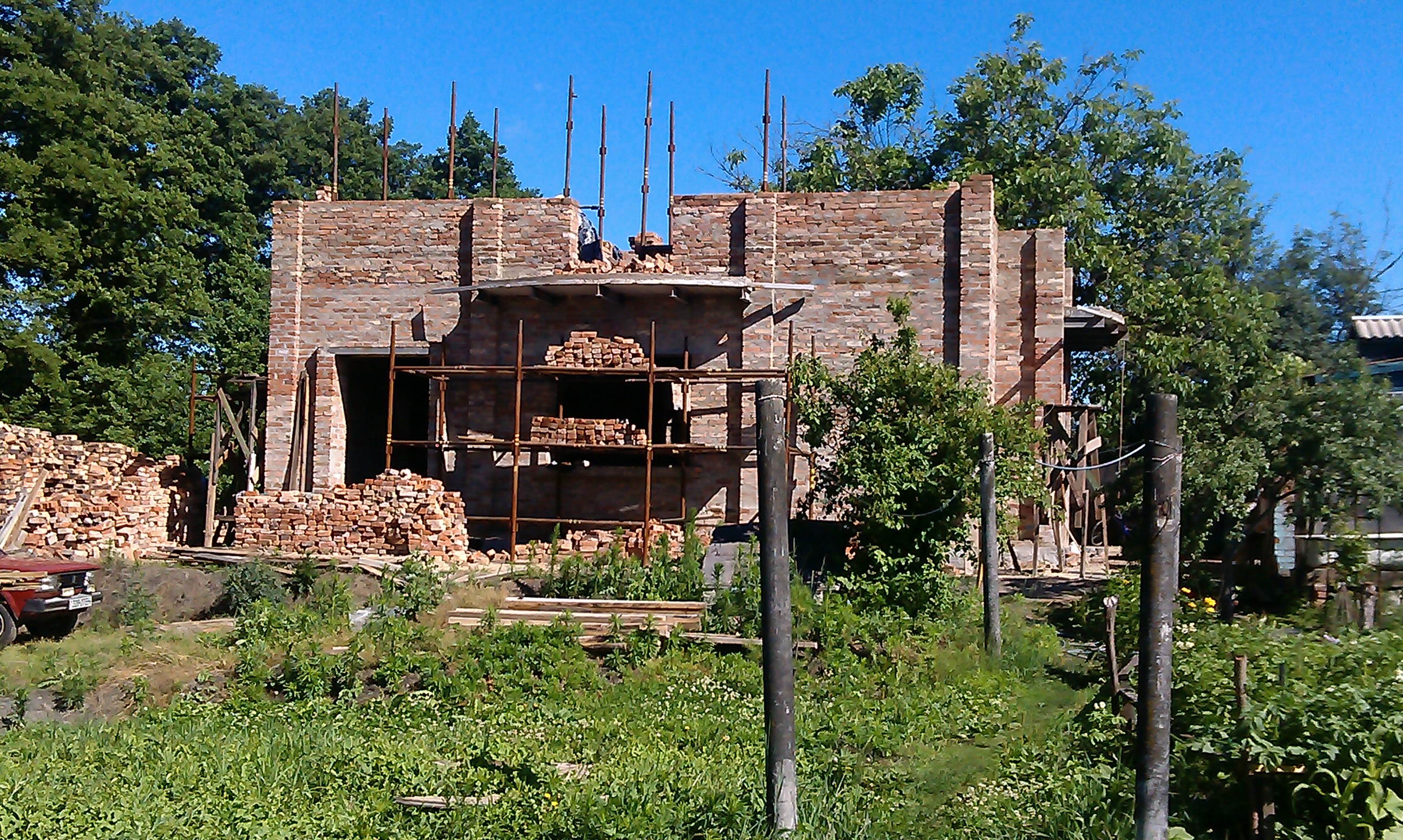

Крам Опубліковано: 27 вересня 2014 Автор Поділитись Опубліковано: 27 вересня 2014 Давно не писал. То оккупация, то работа... Со времени последнего сообщения много чего сделали. Залили плиту между этажами, и начали гнать дом выше. Посилання на коментар Поділитися на інших сайтах More sharing options...
Крам Опубліковано: 27 вересня 2014 Автор Поділитись Опубліковано: 27 вересня 2014 ай, хорошо :lol: Кстати подвал перезалил, убрал землю, проклеил ЭППС 10-кой. И строю над ним гостевой домик. Посилання на коментар Поділитися на інших сайтах More sharing options...

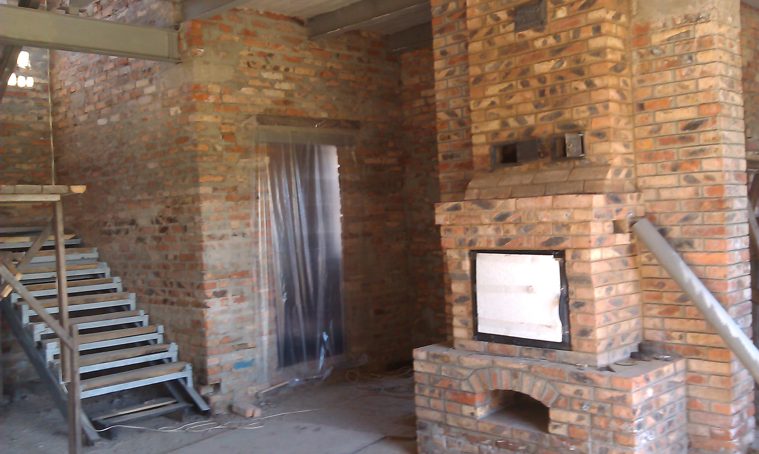

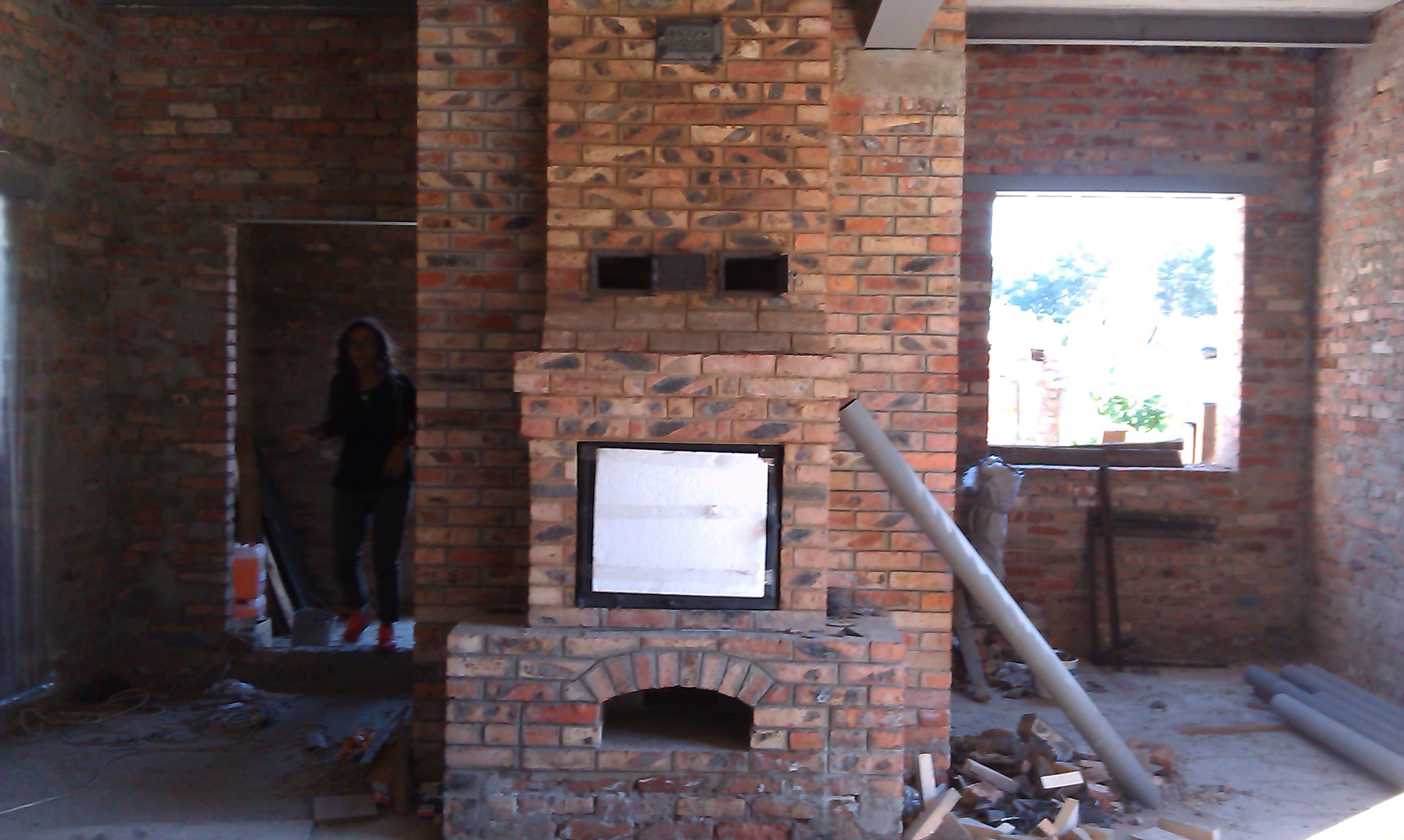

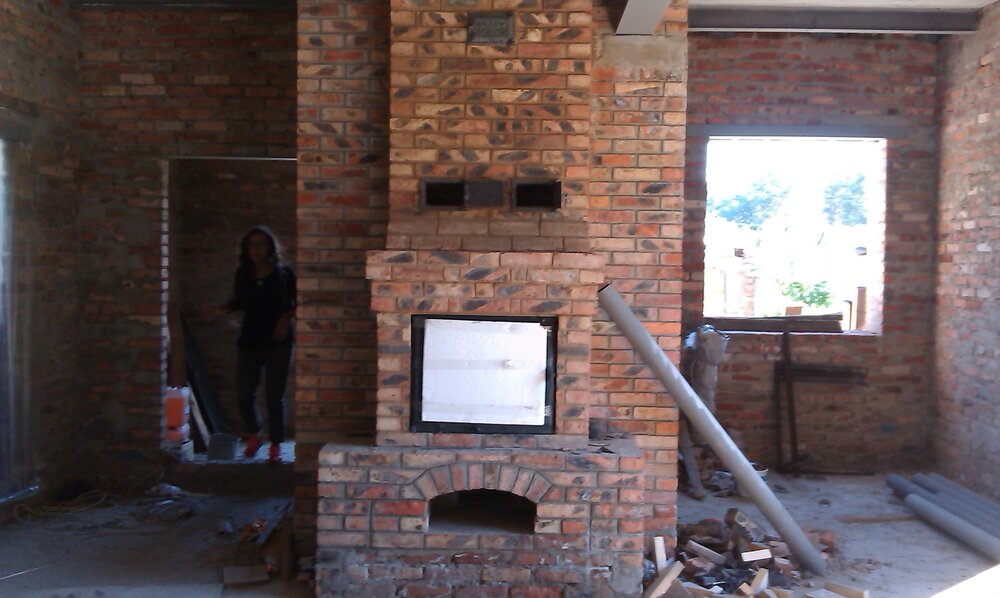

Крам Опубліковано: 27 вересня 2014 Автор Поділитись Опубліковано: 27 вересня 2014 Выложили камин, сделали лестницу на второй этаж. Посилання на коментар Поділитися на інших сайтах More sharing options...

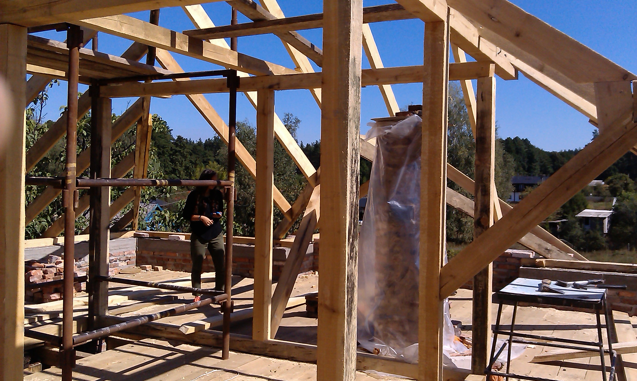

Крам Опубліковано: 27 вересня 2014 Автор Поділитись Опубліковано: 27 вересня 2014 Сделали перекрытие между вторым этажом и чердаком. Пришлось снова использовать двутавр. Посилання на коментар Поділитися на інших сайтах More sharing options...

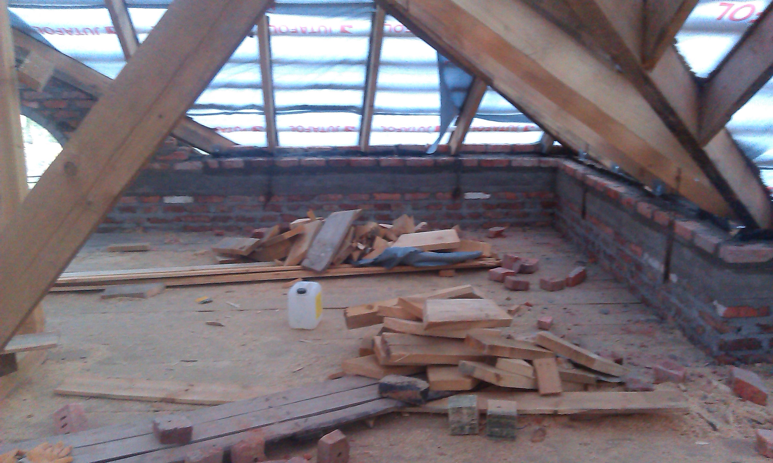

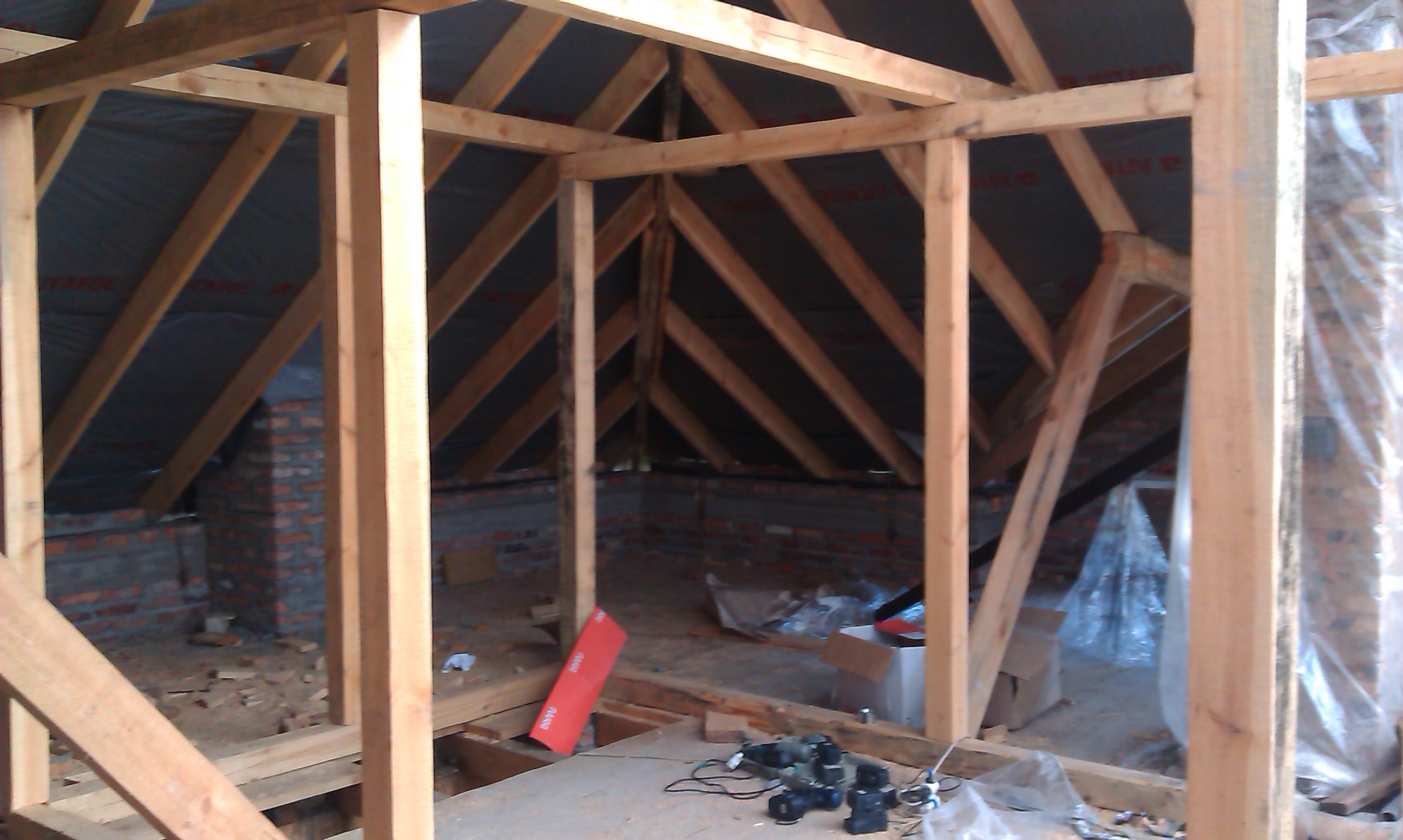

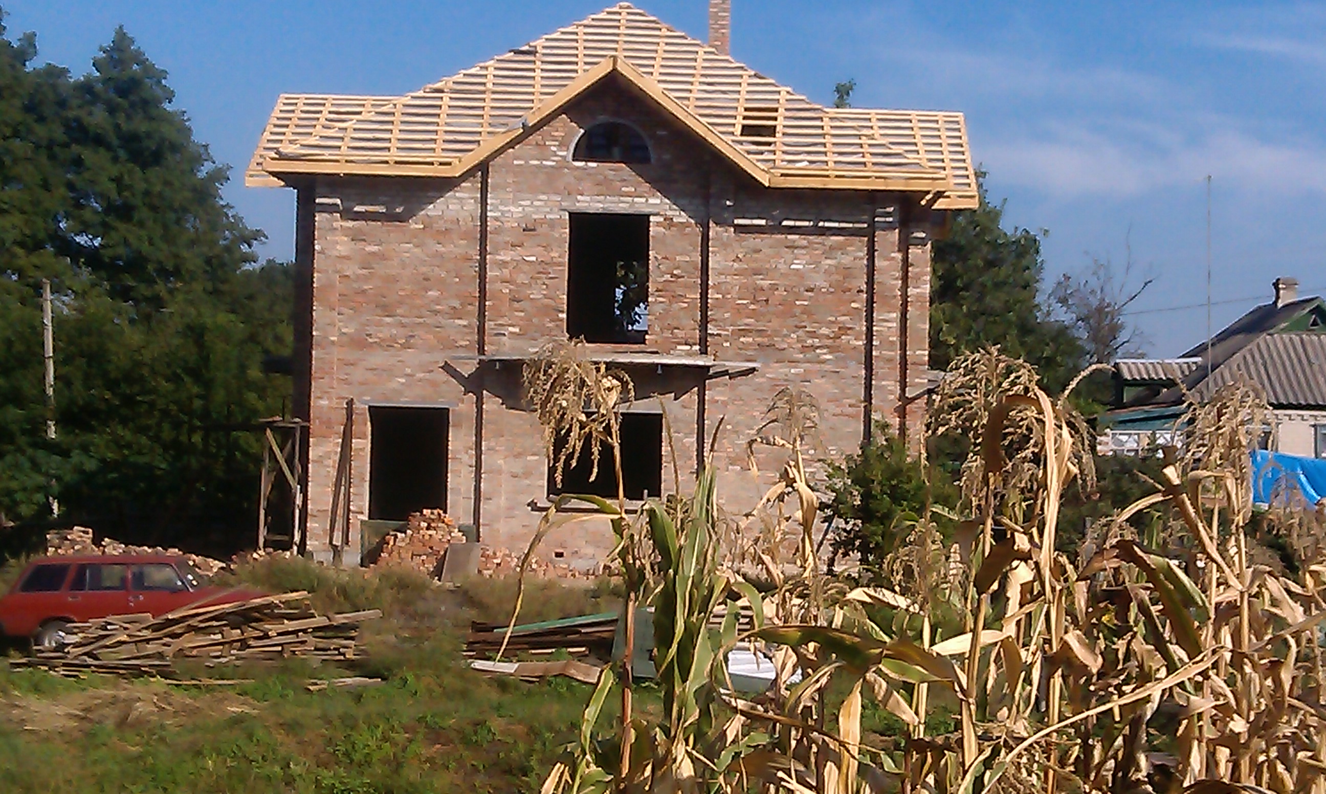

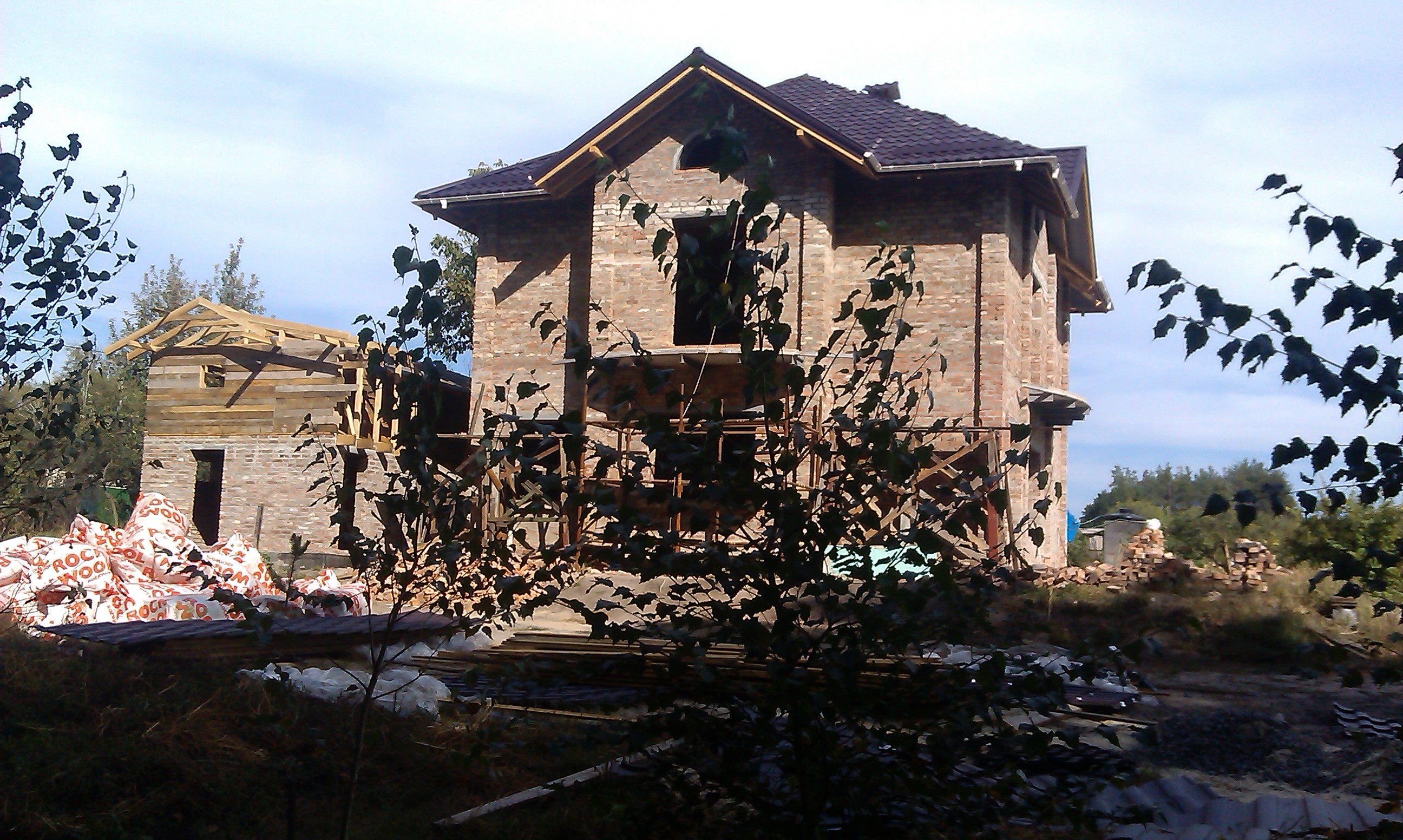

Крам Опубліковано: 27 вересня 2014 Автор Поділитись Опубліковано: 27 вересня 2014 Перекрылись, Слава Богу! Каждую вторую стропилину дополнительно закрепили. 1 Посилання на коментар Поділитися на інших сайтах More sharing options...

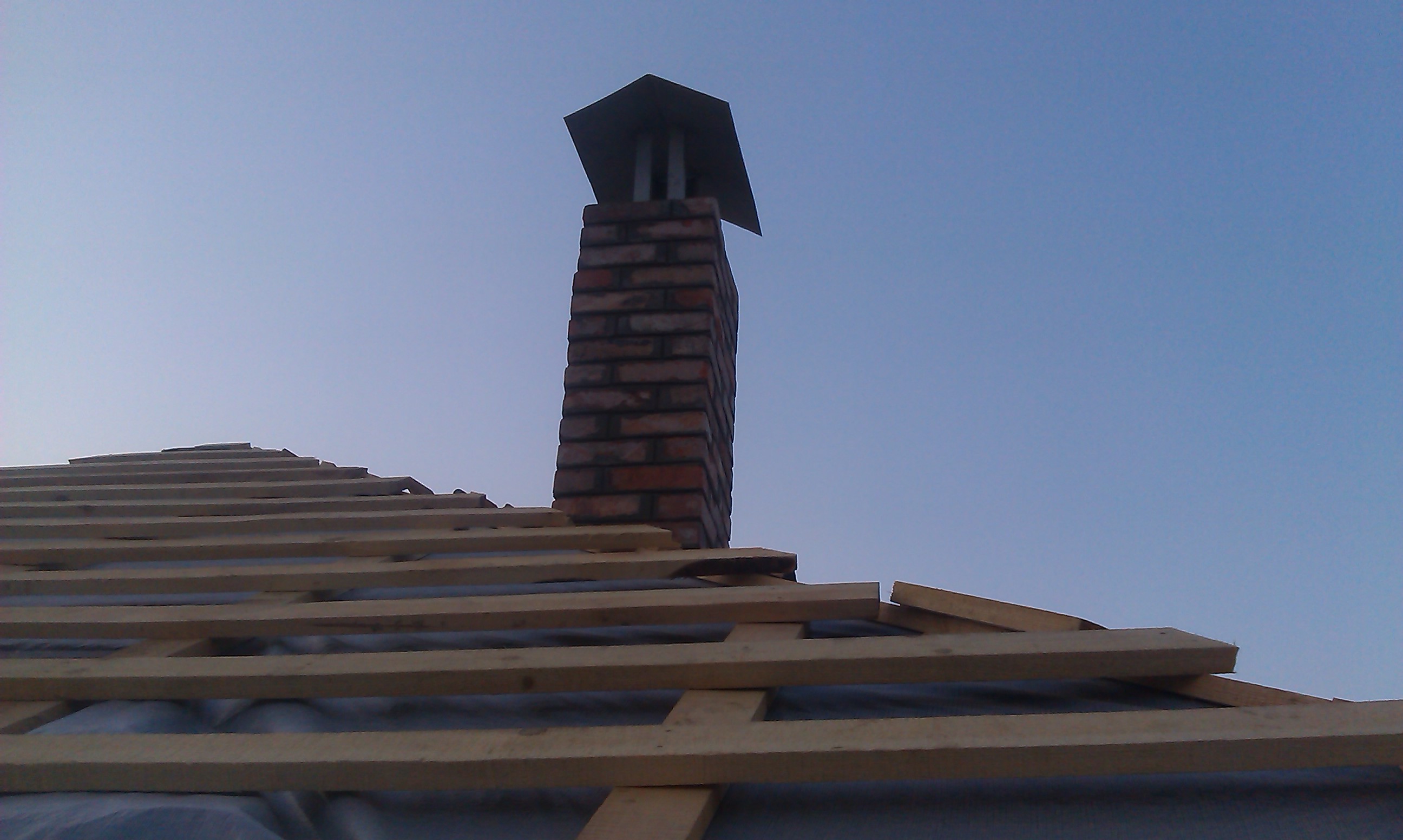

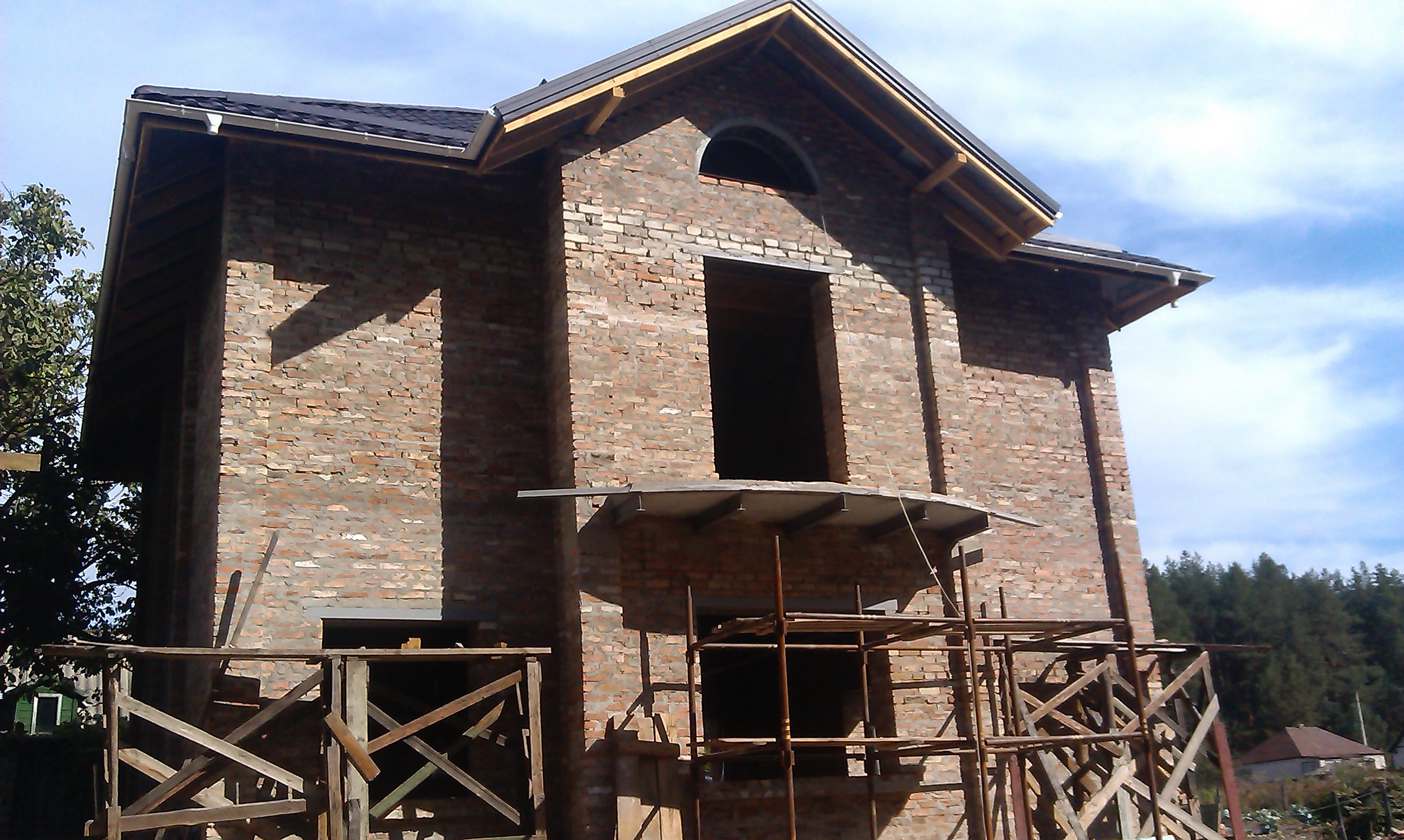

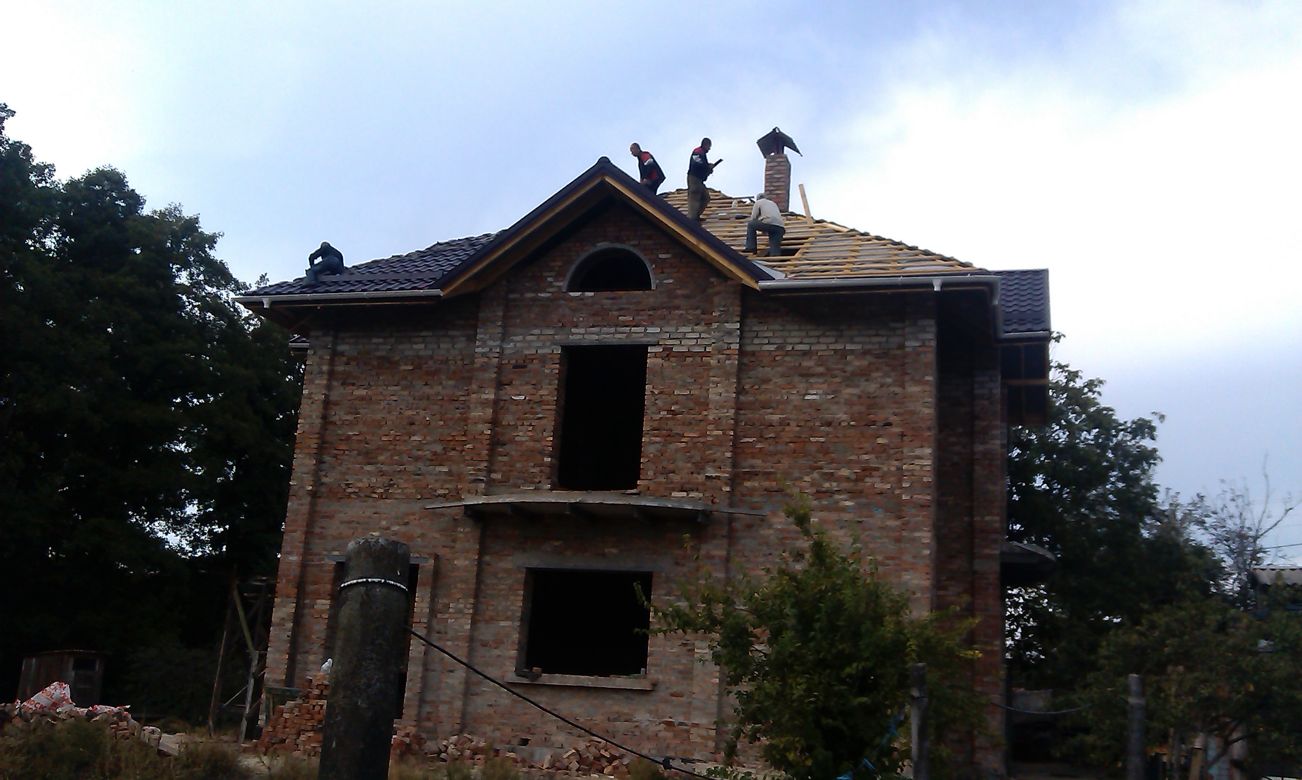

Крам Опубліковано: 27 вересня 2014 Автор Поділитись Опубліковано: 27 вересня 2014 Черепица Рукки Адамант баклажан. Установили желобы водоотвода. 1 Посилання на коментар Поділитися на інших сайтах More sharing options...

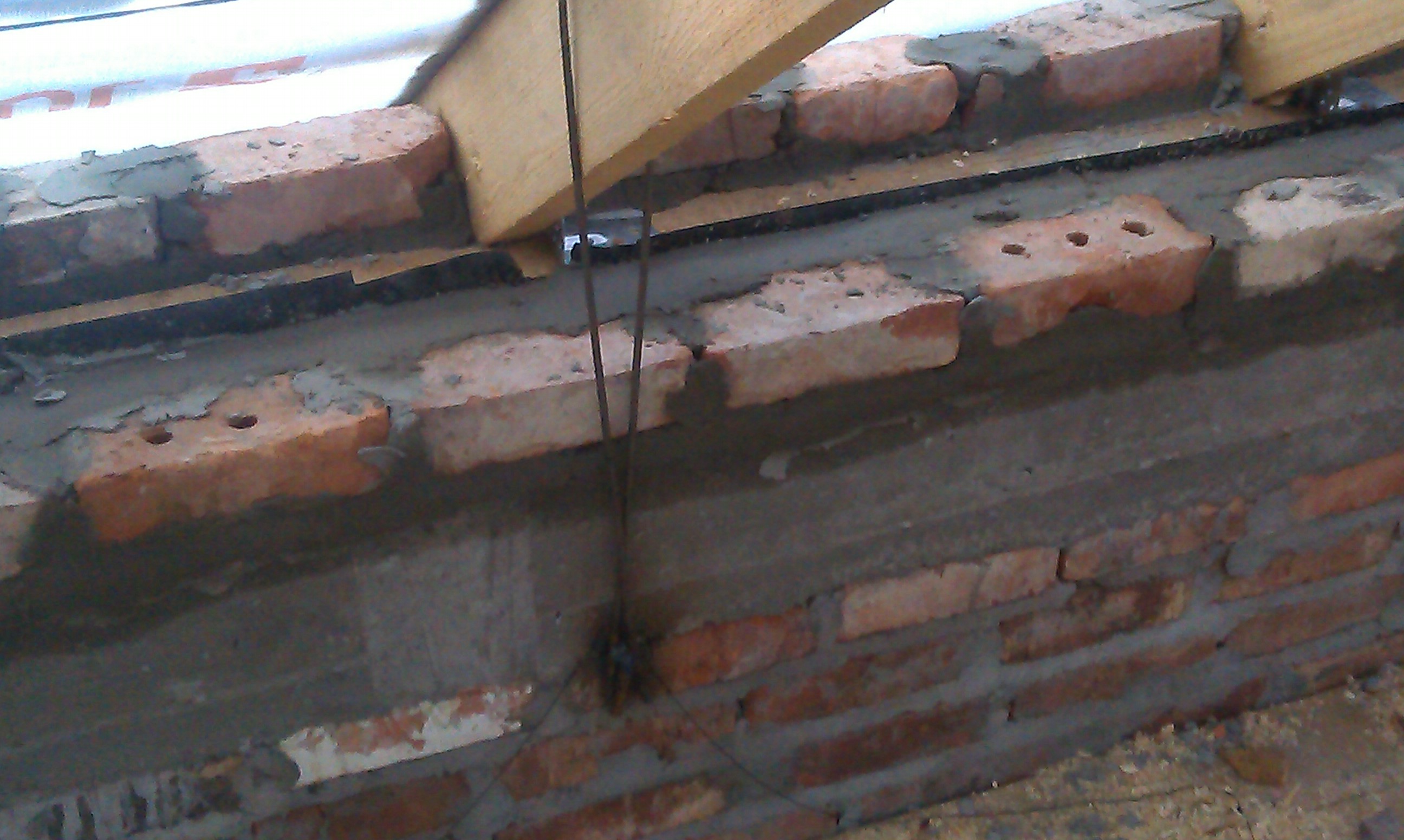

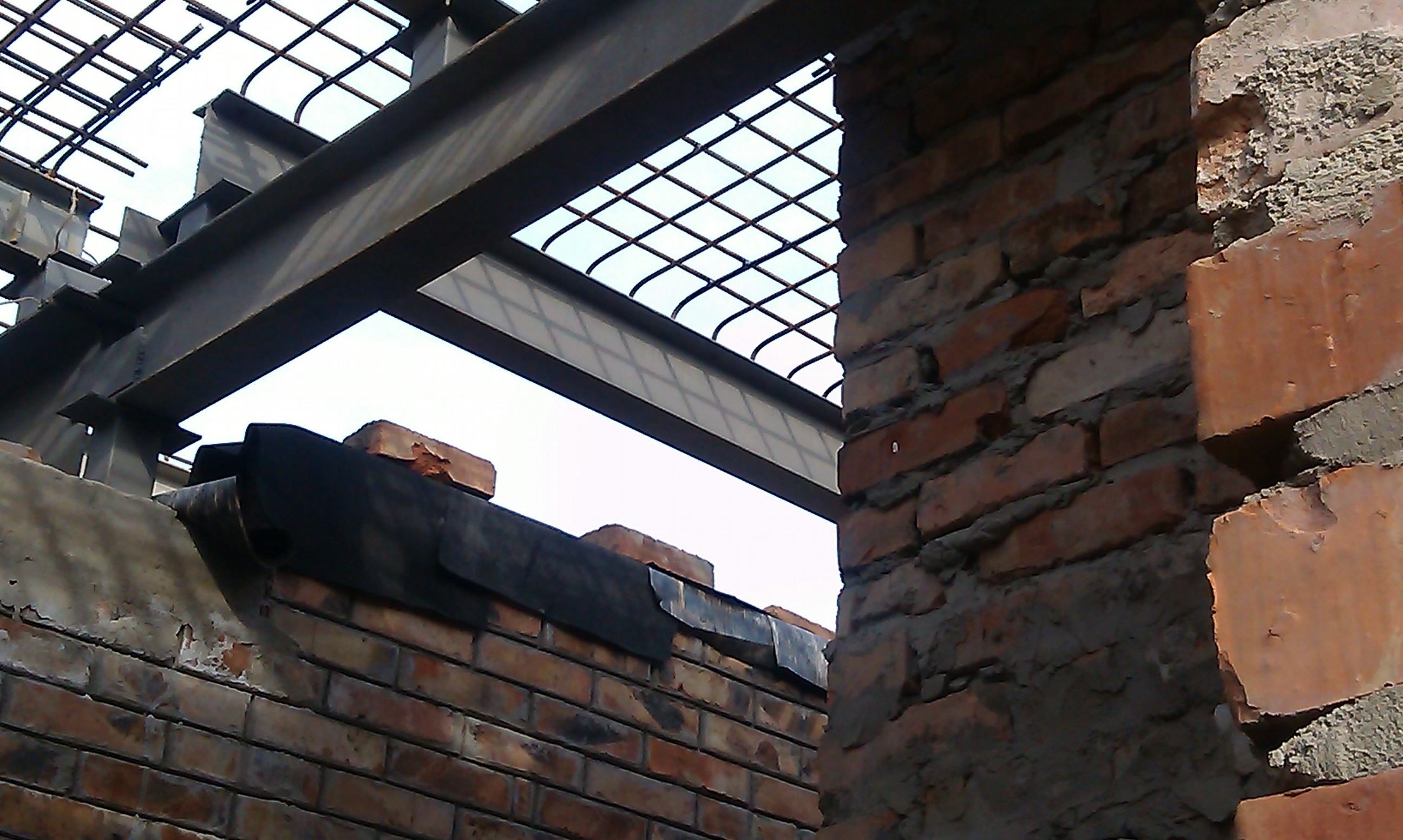

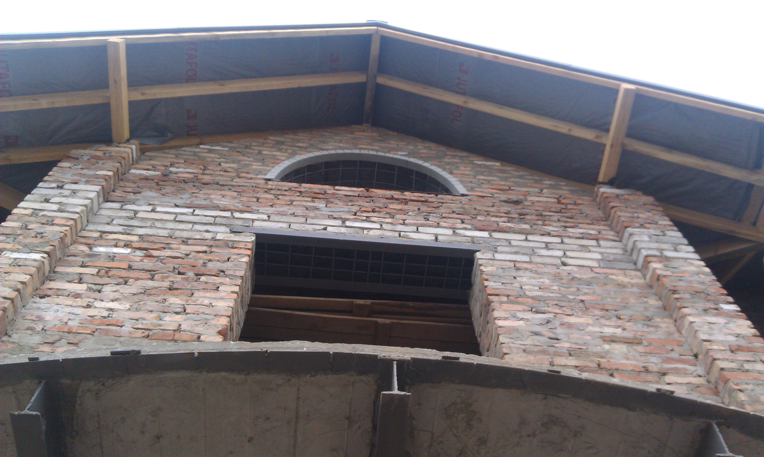

Vikctor Опубліковано: 27 вересня 2014 Поділитись Опубліковано: 27 вересня 2014 Восхищаюсь! Тут в стороне от военных действий строишь и то нет нет, да сомнения возникают... А Вы прямо совсем рядом. Крепкие у Вас нервы, уважаю. Но лёгкую критику всё же себе позволю. Не знаю где Вы взяли тех четверых с фотки на кровле, но кровельщиков среди них похоже нет. Вчетвером не сумели аккуратно закрепить гидробарьер. Весь топорщится какими-то буграми. Бедный мауэрлат обложили со всех сторон кирпичём, причём кирпич подходит впритык к стропилам... Дерево должно иметь возможность чуть смещаться. Также камень/дерево и металл/дерево (двутавр на перекрытии) принято изолировать друг от друга чаще всего рулонными материалами. Но самое восхитительное - как этой четвёрке удалось сделать столь вызывающе непараллельные друг другу стропилы. Таких чудовищных расхождений прежде не видел. Присмотритесь к тому фото, где уже набита обрешётка и контррейка. Не знаю скажется ли это на несущей способности кровли, но денег я бы им много не дал. Старый кирпичик выглядит классно. Жалко что отделкой его закроете. 1 Посилання на коментар Поділитися на інших сайтах More sharing options...
Крам Опубліковано: 27 вересня 2014 Автор Поділитись Опубліковано: 27 вересня 2014 Спасибо Виктор, только сейчас заметил косяки кровельщиков. Думаю ничего страшного не случится. Камень-дерево и пр. изолированы рубероидом, просто фото не очень-телефон... По поводу кирпича и стропил, сказать чтобы в понедельник сделали зазор болгарками? Очень жалею что не стал выкладывать дом в два кирпича под расшивку. Смотрелось бы супер. Посилання на коментар Поділитися на інших сайтах More sharing options...
Крам Опубліковано: 27 вересня 2014 Автор Поділитись Опубліковано: 27 вересня 2014 Очень мне нравится как выступает крыша на 800 мм. Посилання на коментар Поділитися на інших сайтах More sharing options...
