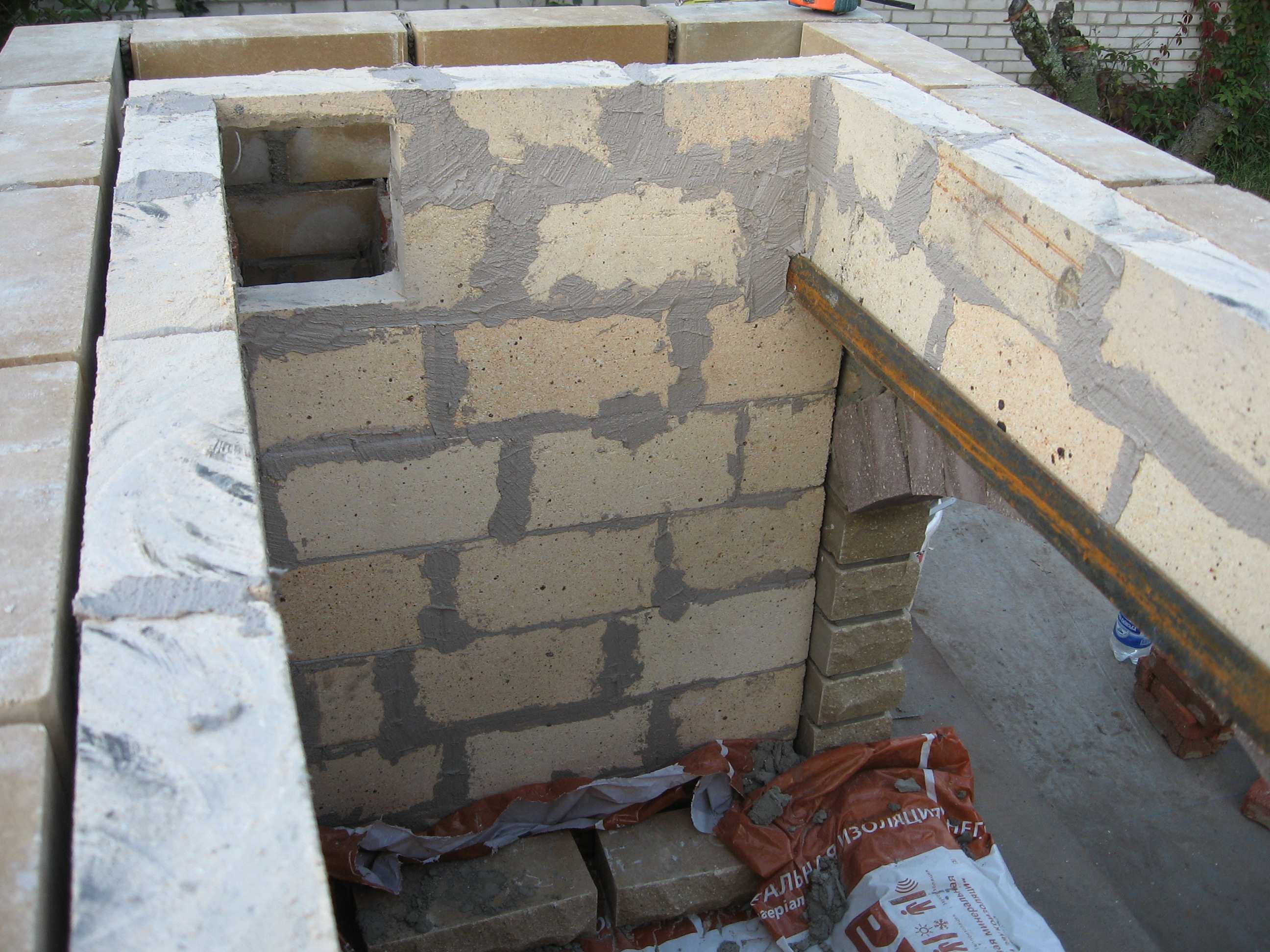

genas45 Опубліковано: 6 серпня 2013 Автор Поділитись Опубліковано: 6 серпня 2013 "А вот с этого места по подробней пожалуста, я записываю" Выше перкрытия из облицовочного кирпича, делаете перекрытие из огнеупорного кирпича. Получается у Вас ядро из огнеупорного кирпича само по себе, а облицовка сама по себе. 1 Посилання на коментар Поділитися на інших сайтах More sharing options...

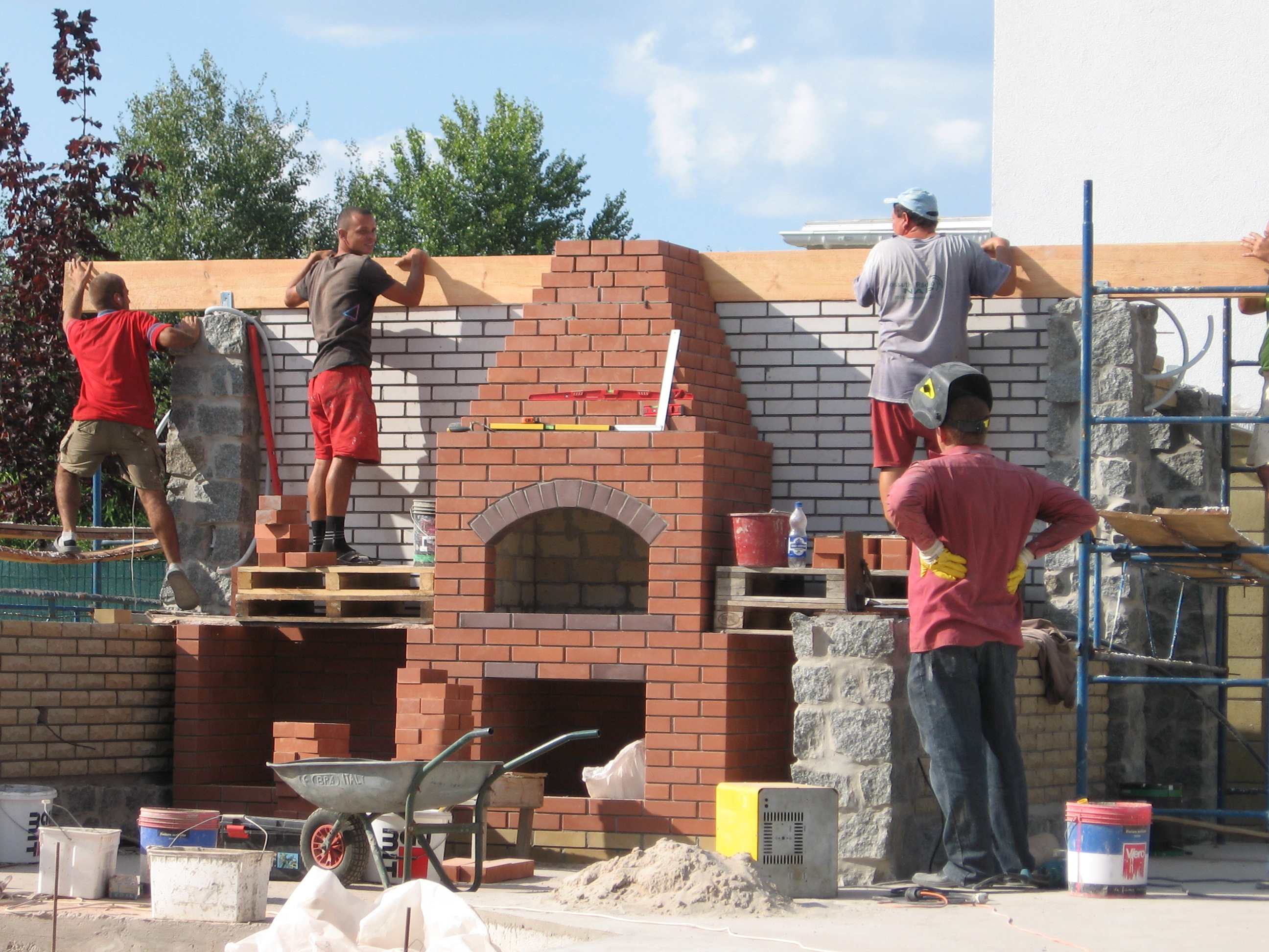

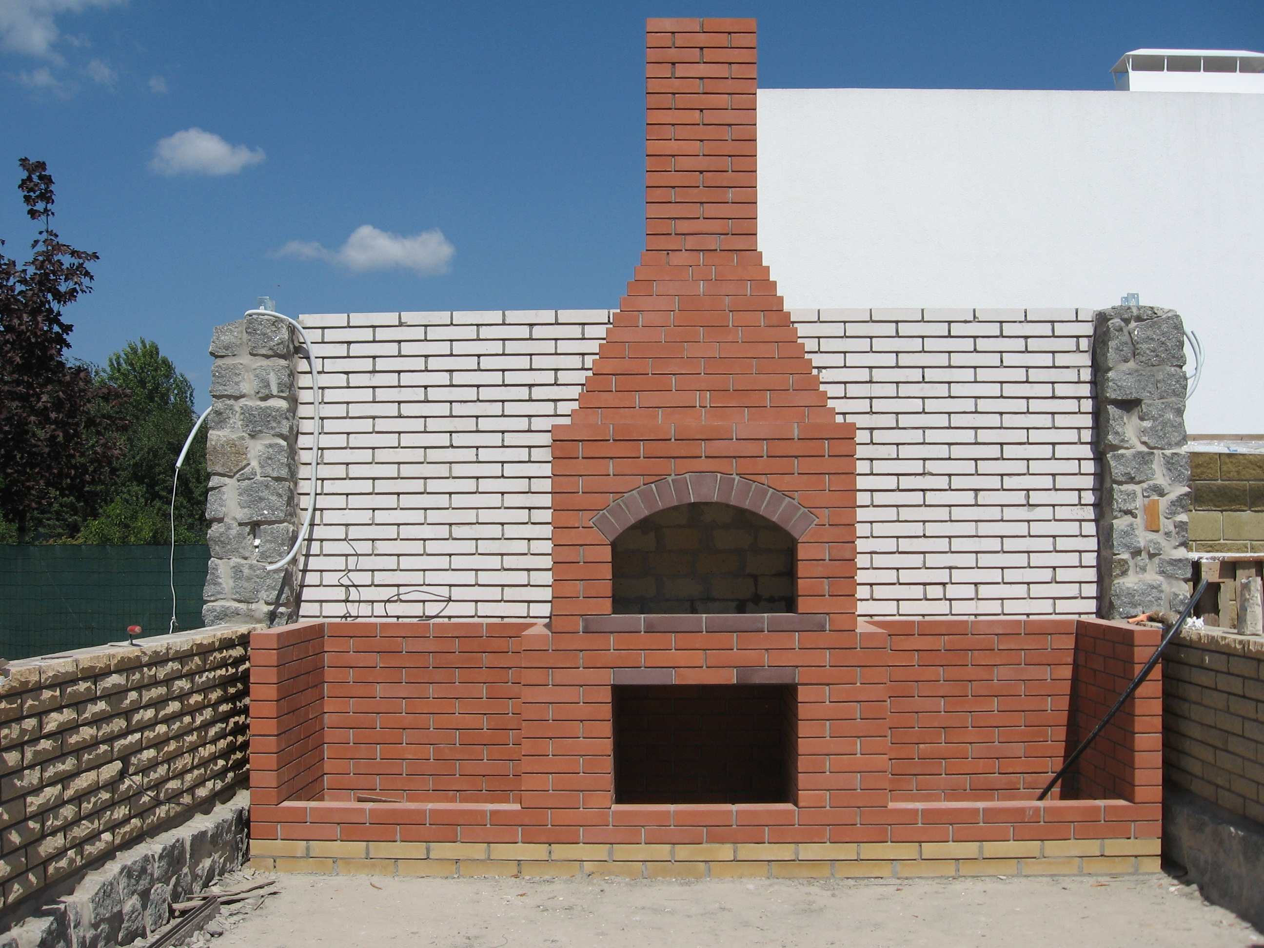

genas45 Опубліковано: 8 серпня 2013 Автор Поділитись Опубліковано: 8 серпня 2013 Фото 12- пока строили дымосборник над нашими головами носили вот такие балки для крыши беседки. Фото 13-с Божьей помощью закончили обьект в суровых условиях жары и работами над нашими головами 5 Посилання на коментар Поділитися на інших сайтах More sharing options...

Elina Опубліковано: 9 серпня 2013 Поділитись Опубліковано: 9 серпня 2013 На сколько дымоход будет превышать крышу беседки? Посилання на коментар Поділитися на інших сайтах More sharing options...
genas45 Опубліковано: 9 серпня 2013 Автор Поділитись Опубліковано: 9 серпня 2013 genas45, подскажите пожалуйста красный кирпич - кто производитель и какая марка кирпича? заранее спасибо. Это кирпич-"Фагот", цвет -терикотовый. Добавлено через 6 минут На сколько дымоход будет превышать крышу беседки? Над крышей будет приблизительно 70 см 1 Посилання на коментар Поділитися на інших сайтах More sharing options...

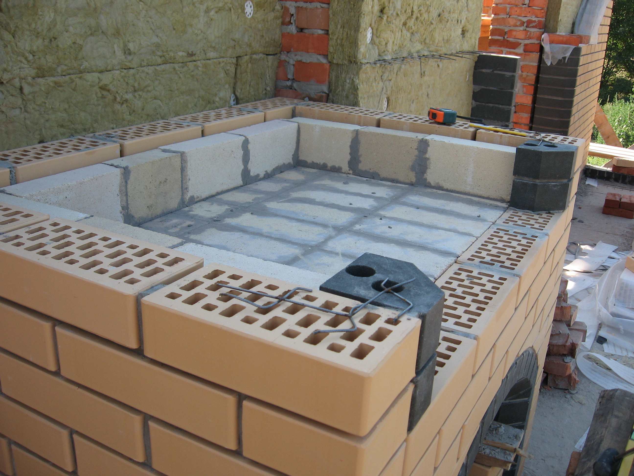

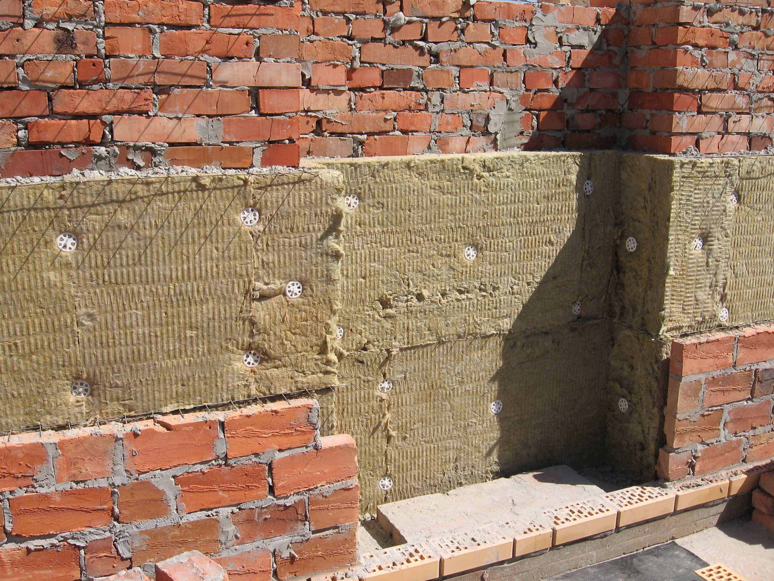

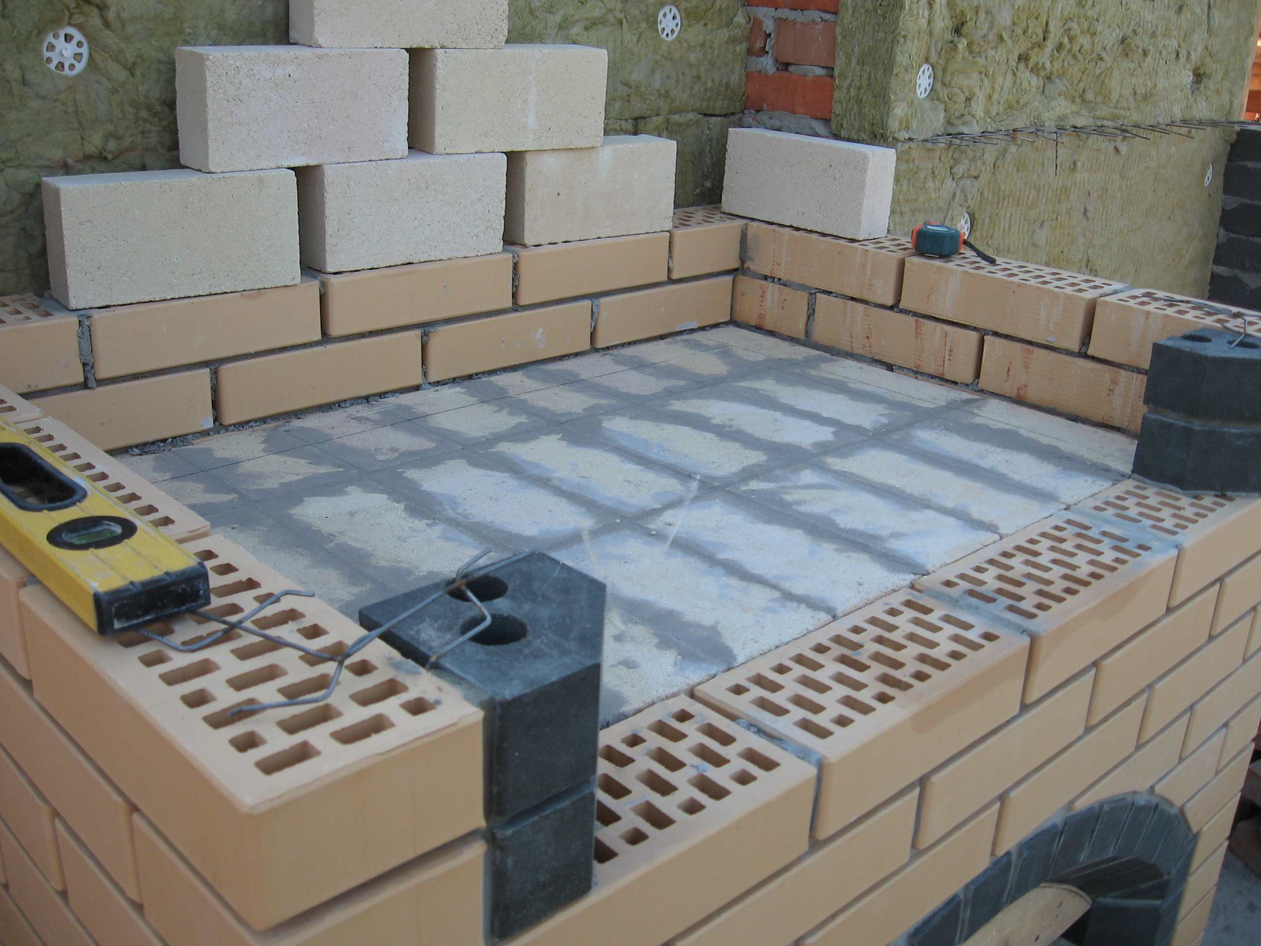

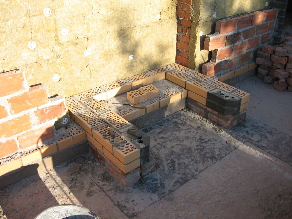

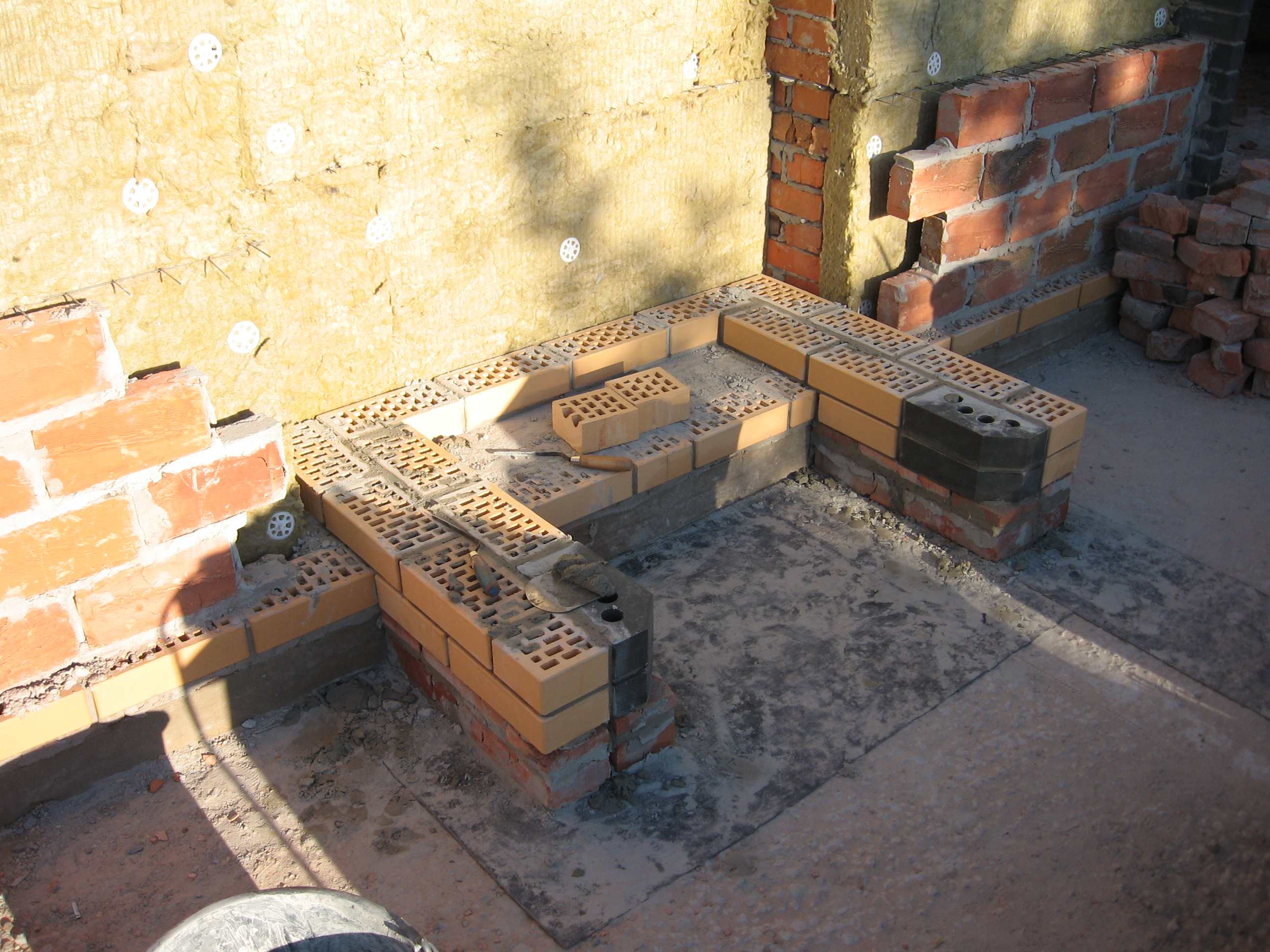

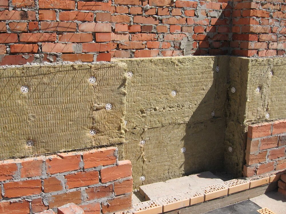

genas45 Опубліковано: 18 серпня 2013 Автор Поділитись Опубліковано: 18 серпня 2013 Начинаем новый проект. На форуме стараюсь показать различные варианты строительства уличного комплекса, есть подобные, но думаю, что основной интерес вызывают не совсем стандартные. Если я ошибаюсь, то прошу поправить меня. Фото 1- вот ниша в доме для мангала. Констуктора не очень то владели этим вопросом и поэтому были заложены неправильные размеры. К большому сожалению я подключился к процессу намного позже и пришлось немного выступать мангалом из стены. Дымоход будет заложен в стене дома и "выстреливать" только выше крыши. Барбекю будет выдержано в стиле облицовки дома, правда я настоял, что бы были некоторые отличия, иначе весь комплекс " слижется" домом. Фото 2-делается гидроизоляция. Мне что то в последнее время "везет" со сторителями. Ошибка " нуля" составляет около 10 см. Поэтому два нижних ряда ряда сделаны из чернового кирпича, что бы выскочить на ноль. Фото 3 -так. как отделочные элементы ( темный кирпич) не перевязан с основной кладкой, то армируем его. 7 Посилання на коментар Поділитися на інших сайтах More sharing options...

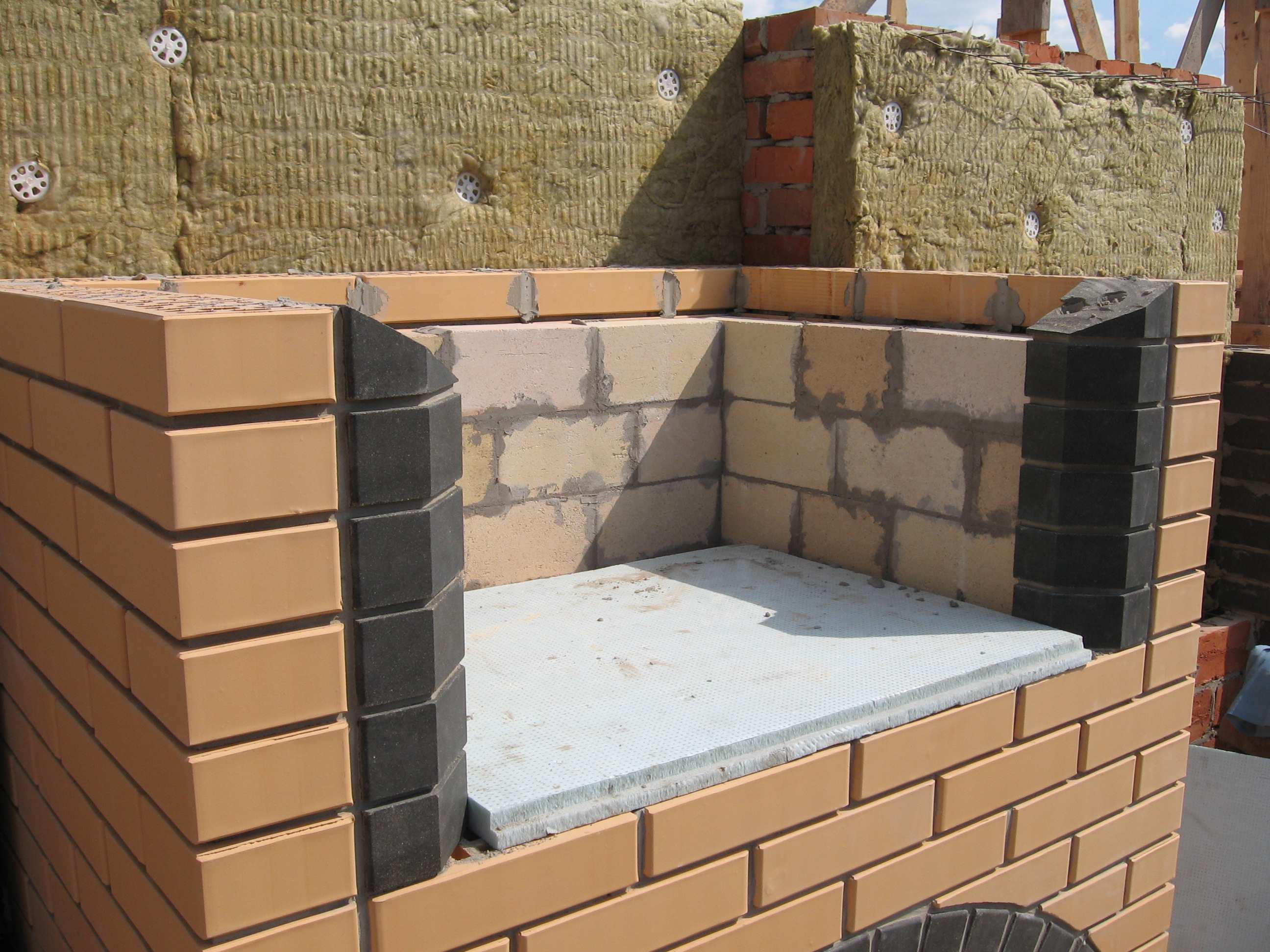

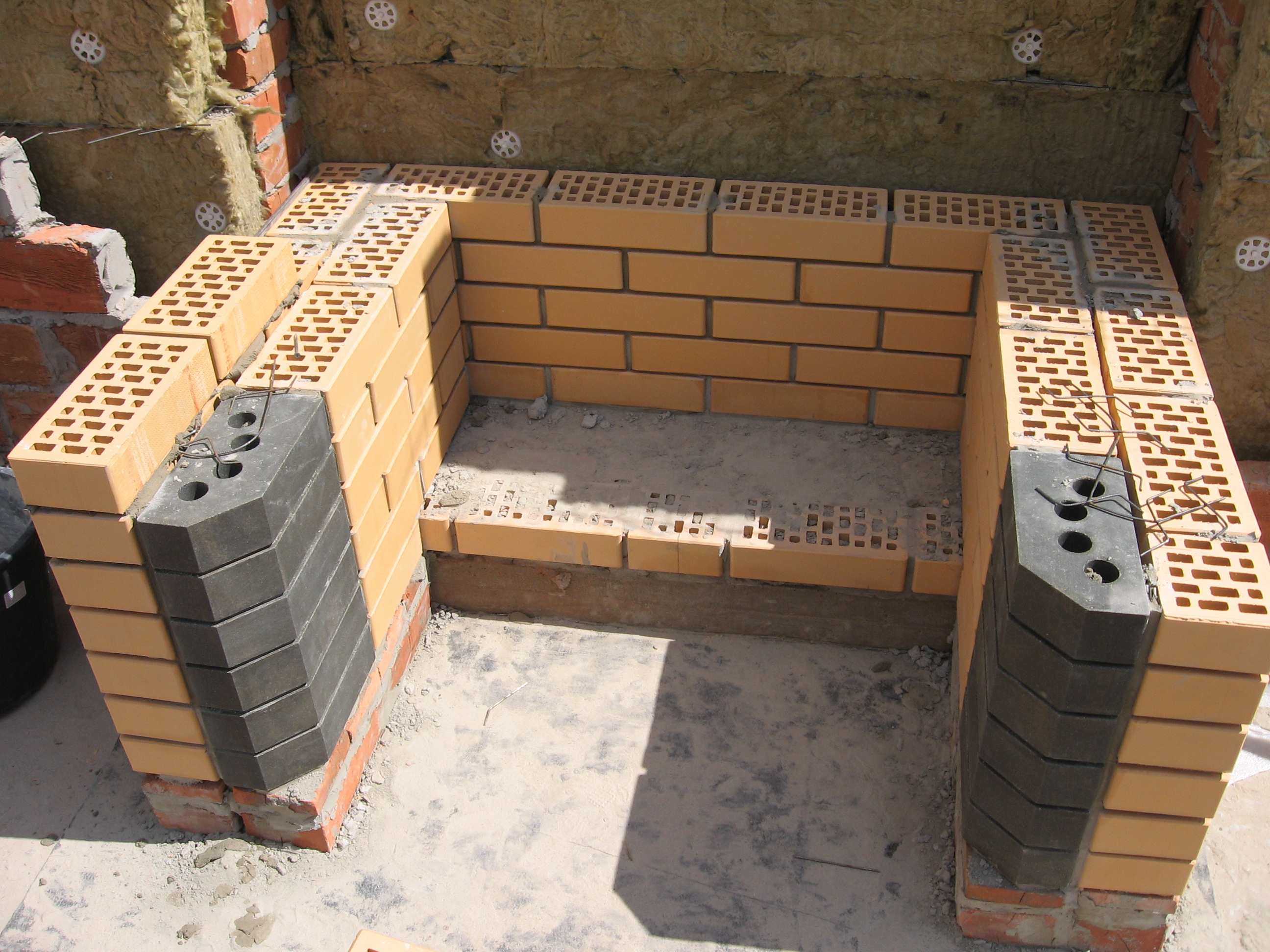

genas45 Опубліковано: 19 серпня 2013 Автор Поділитись Опубліковано: 19 серпня 2013 Фото 4 -устанавливаем уголки для перекрытия мангала. Уголки не должны упираться в кирпич, что бы у них был свободный ход при расширении. Фото 5 -следующим рядом кирпича перекрываем все швы, так как под мангалом обычно располается дровница и что бы исключить прогар швов. Фото 6 -под мангала выложен 5 Посилання на коментар Поділитися на інших сайтах More sharing options...

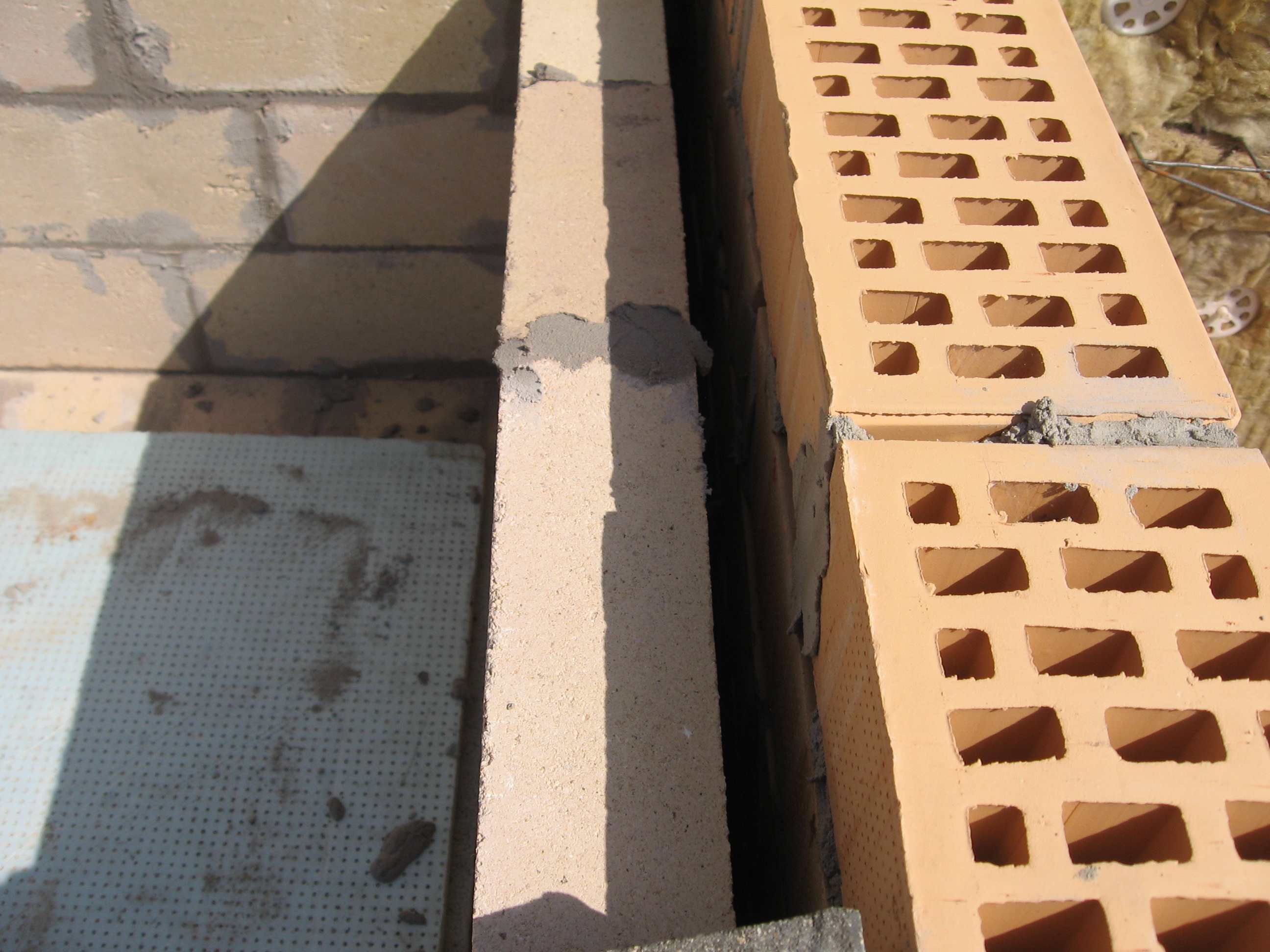

genas45 Опубліковано: 20 серпня 2013 Автор Поділитись Опубліковано: 20 серпня 2013 Фото 7-выкладываем первый ряд боковых стенок мангала. Фото 8- одновременно с боковыми стенками мангала выкладываем облицовку.Подготавливаем пятки для арки мангала. Фото 9-между шамотным ядром и облицовкой обязательно оставляем зазор, который ничем не заполняется. 7 Посилання на коментар Поділитися на інших сайтах More sharing options...
ПЛАСТИК Опубліковано: 20 серпня 2013 Поділитись Опубліковано: 20 серпня 2013 Красота! Спрошу для поддержания темы А вот эта проволка она себя как ведет? метал, температура.. Посилання на коментар Поділитися на інших сайтах More sharing options...
genas45 Опубліковано: 21 серпня 2013 Автор Поділитись Опубліковано: 21 серпня 2013 Красота! Спрошу для поддержания темы А вот эта проволка она себя как ведет? метал, температура.. В тех местах не такие уж критичные температуры, что бы оказывать влияние на армаирование 1 Посилання на коментар Поділитися на інших сайтах More sharing options...
Elina Опубліковано: 22 серпня 2013 Поділитись Опубліковано: 22 серпня 2013 Фото 2-делается гидроизоляция. Под мангал? А зачем? Чем грозит ее отсутствие? P.S. Огромное спасибо Вам за то, что делитесь и рассказываете не кому-то в личке, а всем. Посилання на коментар Поділитися на інших сайтах More sharing options...
genas45 Опубліковано: 22 серпня 2013 Автор Поділитись Опубліковано: 22 серпня 2013 Под мангал? А зачем? Чем грозит ее отсутствие? Гидроизоляция делается для того, что бы кирпич не "тянул" влагу. Грозит тем, что осенью он будет влажныи, а потом заморозки и со временем он будет разрушаться. Делается точно также, как и по аналогии со стенами дома. Между фундаментом и стеной кладется гидроизоляция. 2 Посилання на коментар Поділитися на інших сайтах More sharing options...
Elina Опубліковано: 22 серпня 2013 Поділитись Опубліковано: 22 серпня 2013 Если мангал строится под крышей - это как-то сгладит неприятные последствия отсутстствия гидроизоляции? Или можно (нужно) ещё что-то предпринять? Посилання на коментар Поділитися на інших сайтах More sharing options...
genas45 Опубліковано: 22 серпня 2013 Автор Поділитись Опубліковано: 22 серпня 2013 Если мангал строится под крышей - это как-то сгладит неприятные последствия отсутстствия гидроизоляции? Или можно (нужно) ещё что-то предпринять? Может у Вас есть гидроизоляция, когда заливали стяжку беседки? Посилання на коментар Поділитися на інших сайтах More sharing options...

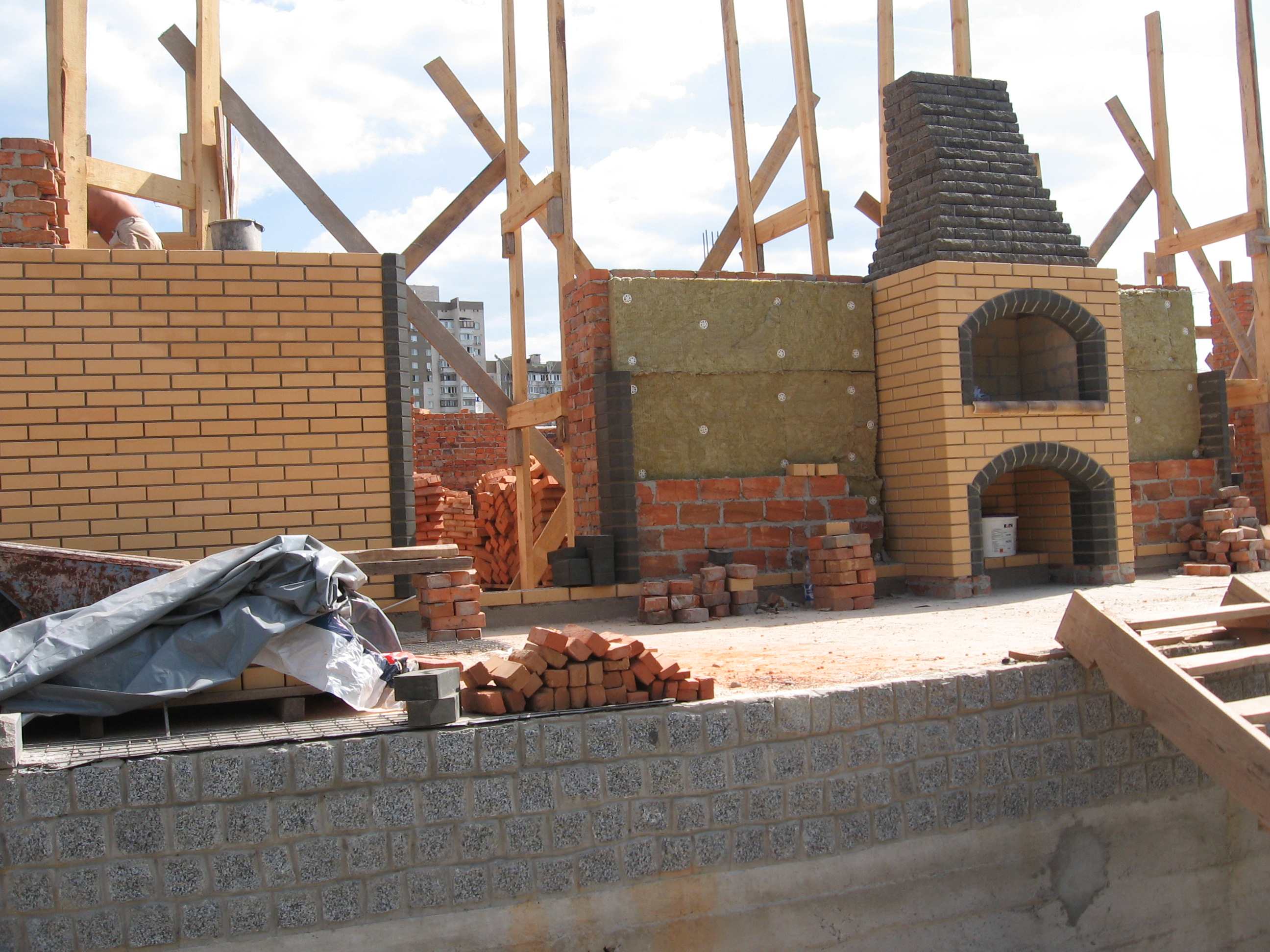

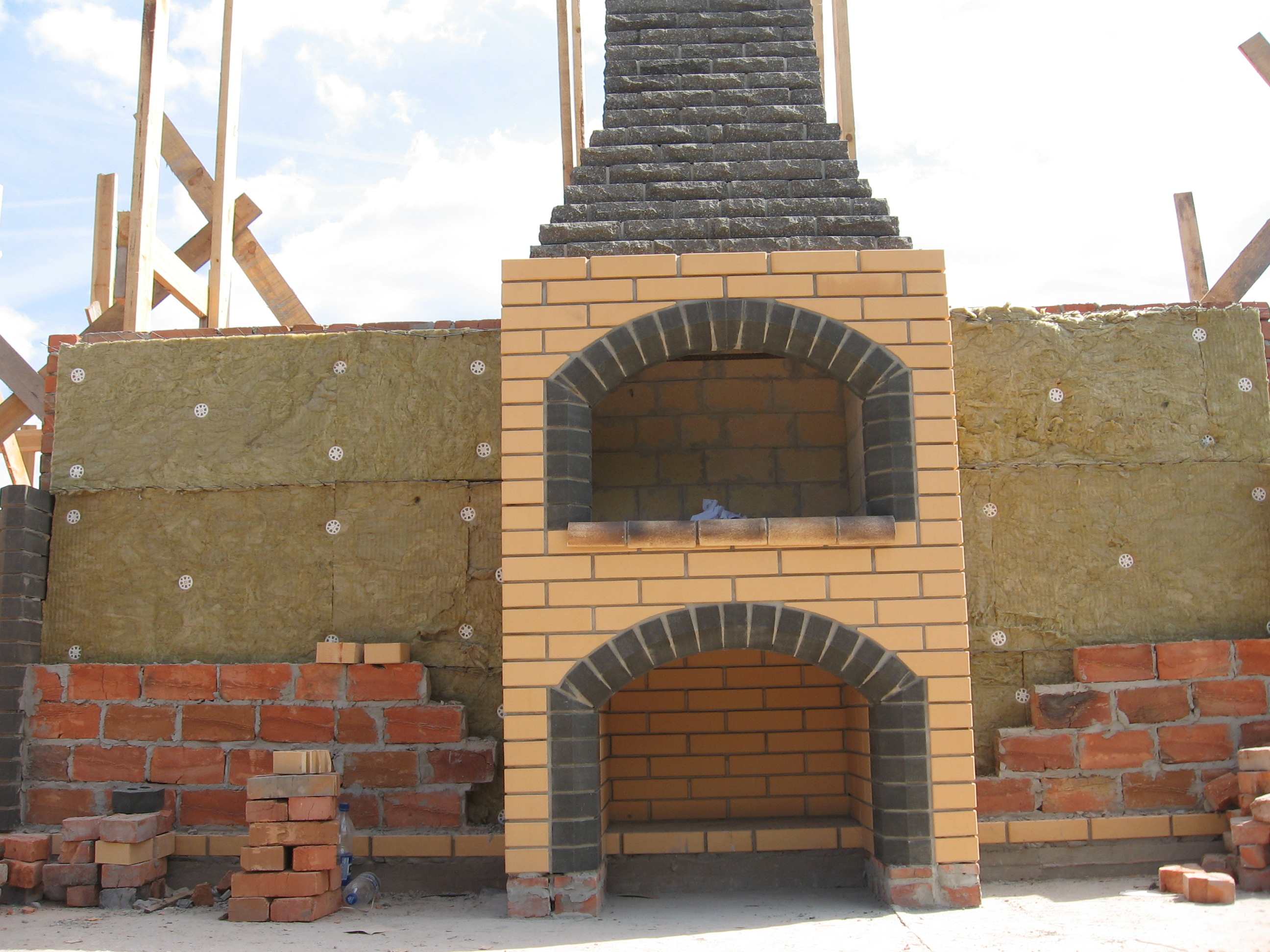

genas45 Опубліковано: 22 серпня 2013 Автор Поділитись Опубліковано: 22 серпня 2013 Закончилась очередная работа. Фото 10- вот, что получилось в результате. Фото 11- так выглядит барбекю на фоне дома. Половина дымосборника не будет видна, так как будет спрятан в стене дома вместе с дымоходом. На фото слегка можно догадаться, как барбекю впишется в ансамбль дома, когда будет сделана полностью стена дома. 9 Посилання на коментар Поділитися на інших сайтах More sharing options...

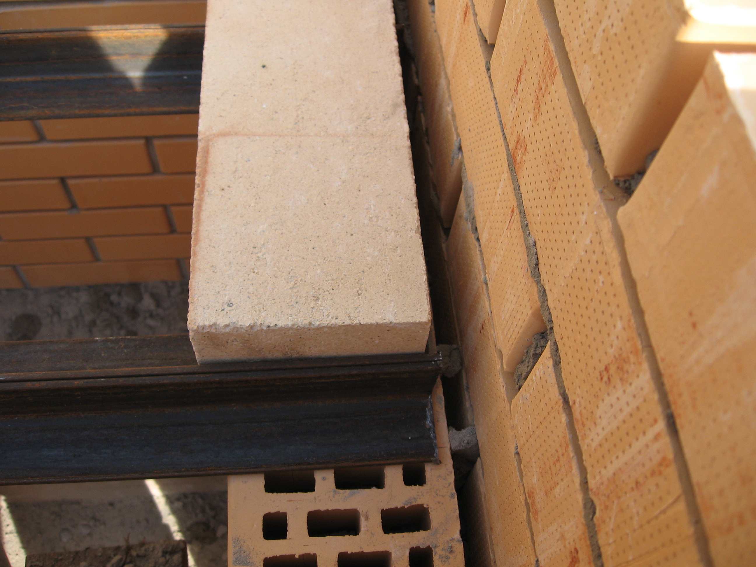

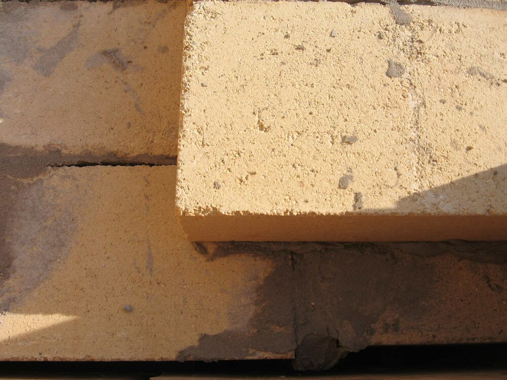

Сергей1185 Опубліковано: 24 серпня 2013 Поділитись Опубліковано: 24 серпня 2013 хорошая работа, жалко не видно как выкладывался дымосборник (огнеупорный положен в четверть кирпича, в дымосборнике тоже в четверть или там только облицовочный? в арочной части есть огнеупорный?) если можно в следующей работе показать эти места? с ув. Посилання на коментар Поділитися на інших сайтах More sharing options...
genas45 Опубліковано: 25 серпня 2013 Автор Поділитись Опубліковано: 25 серпня 2013 Нет (10 символов) Это не очень хорошо. Добавлено через 4 минуты хорошая работа, жалко не видно как выкладывался дымосборник (огнеупорный положен в четверть кирпича, в дымосборнике тоже в четверть или там только облицовочный? в арочной части есть огнеупорный?) если можно в следующей работе показать эти места? с ув. Сам дымосборник только из сполошного кирпича. Сама арка защищена огнеупорным кирпичем в четверть. Он кладется чуть выше уровня арки, что бы не был виден. Сейчас начал новый проект комплекса, состоящий из мангала, варочной плиты и столешницы. Постараюсь сделать Вам такое фото, что бы было наглядно 6 Посилання на коментар Поділитися на інших сайтах More sharing options...

genas45 Опубліковано: 6 вересня 2013 Автор Поділитись Опубліковано: 6 вересня 2013 если можно в следующей работе показать эти места? с ув. Вот снимок, котрый я Вам обещал. Таким образом делаю перекрытие огнеупором перед передней стенкой 7 Посилання на коментар Поділитися на інших сайтах More sharing options...
