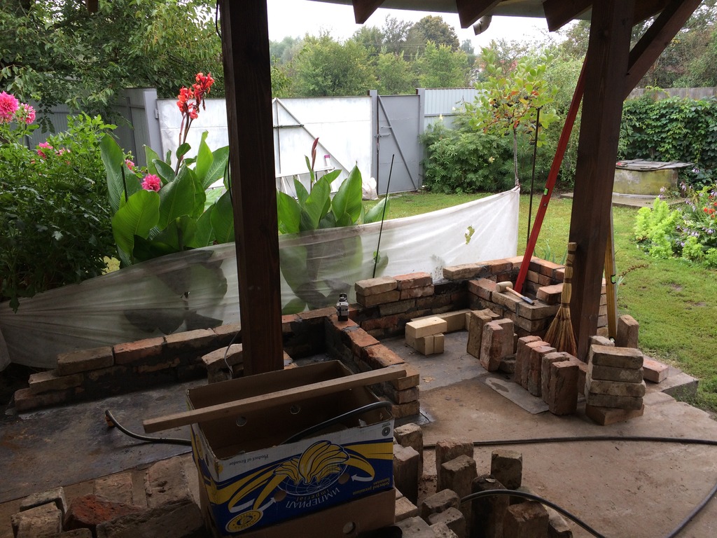

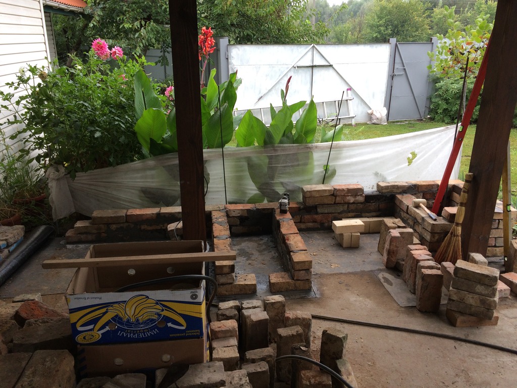

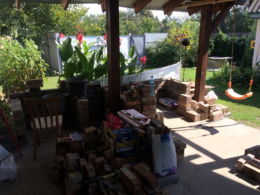

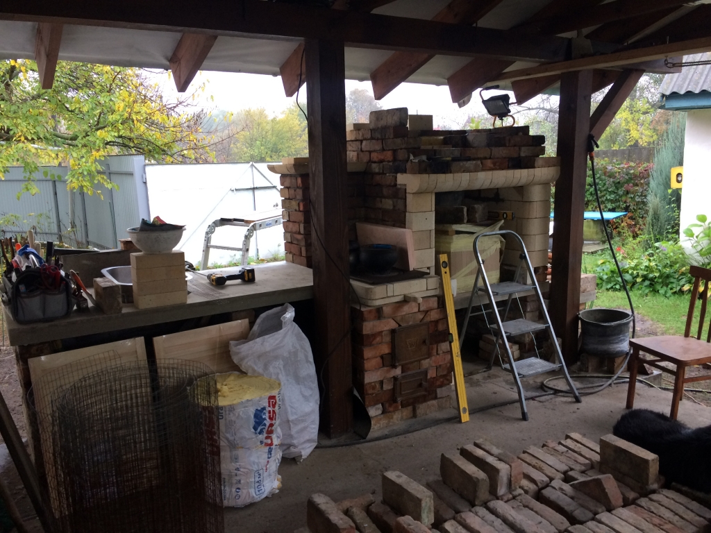

Да, думал будет попроще сваять мини комплекс, снимаю шляпу перед "барбекюстроителями" :beer:
Был кирпичъ б/у, была банька, было желание рыбку/мяско жарить, париться... ;)
Думаю шо там, склепаю "под настроение"... Не повторяйте моих ошибок, это процесс, это труд, особенно! с б/у кирпидоном...
Критика принимается, но исправить в большинстве случаев уже неможливо. ;)
Да, б/у кирпич это зло :D нужно очень много нервов и опыта, особенно если он разного размера.:D
Эх, хорошо... У вас на объекте лето... Так можно работать:lol:
А мы тут пленкой накрылись, дуйку поставили и паримся себе:pardon:

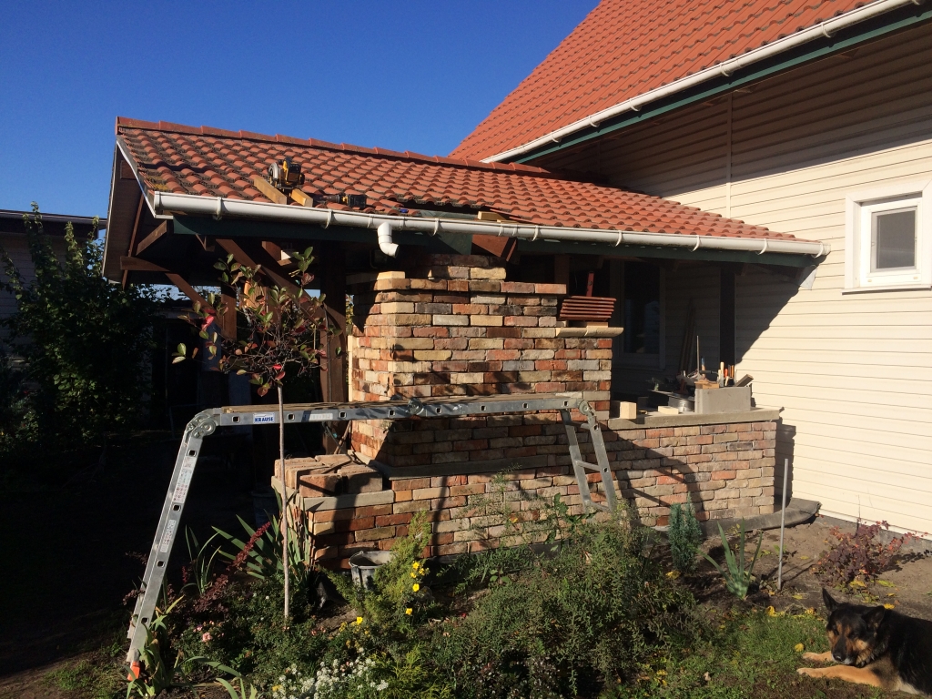

Тю, бес попутал, подскажите нормальные фотохостинги для загрузки на сайт, спасибо...

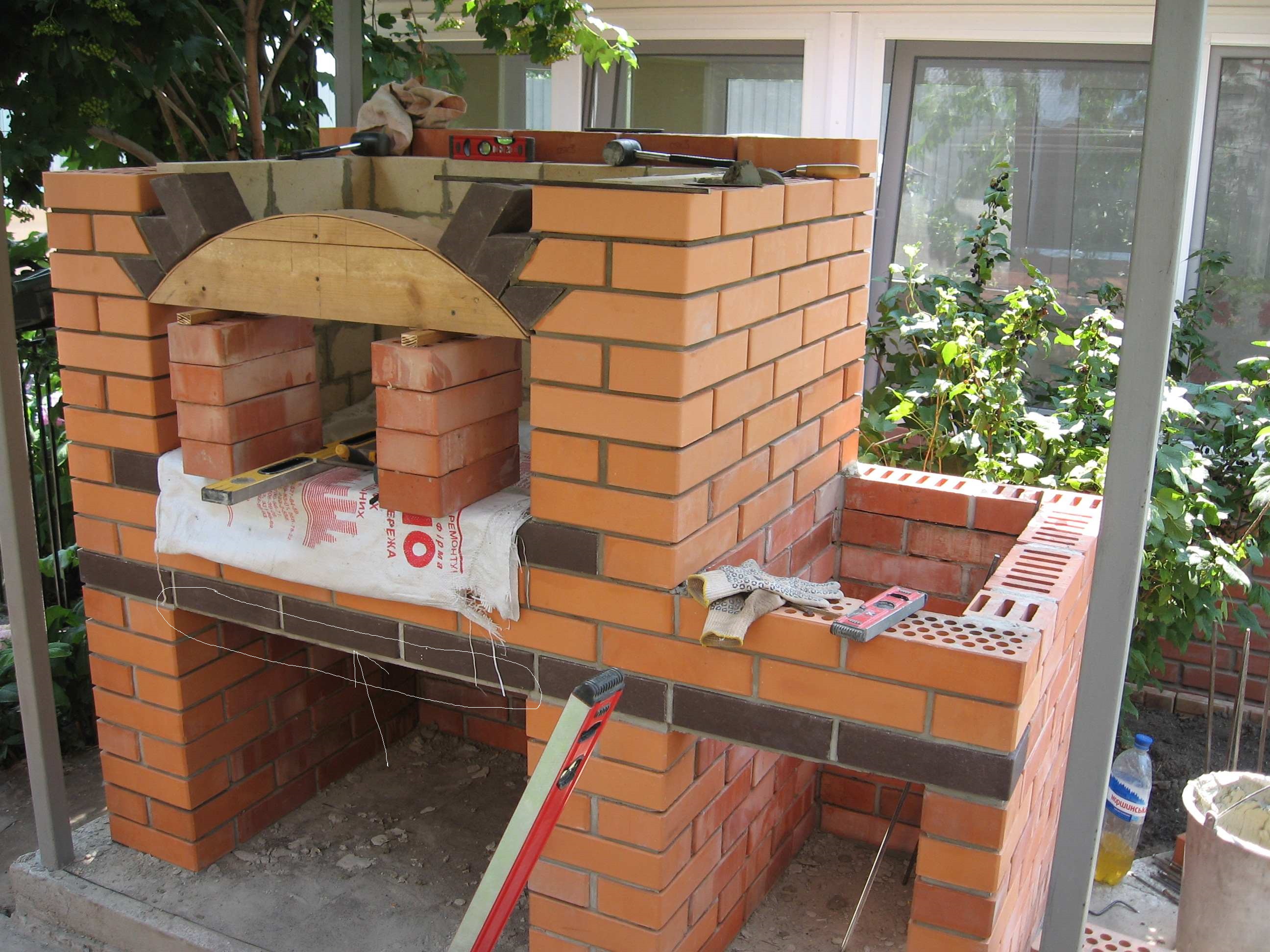

Ух, надо заканчивать "барабекю" ... ;) [ATTACH]546158[/ATTACH][ATTACH]546159[/ATTACH]
Неужели вы на Мальдивах работаете, где вечное лето?:lol:
А так весьма интересно

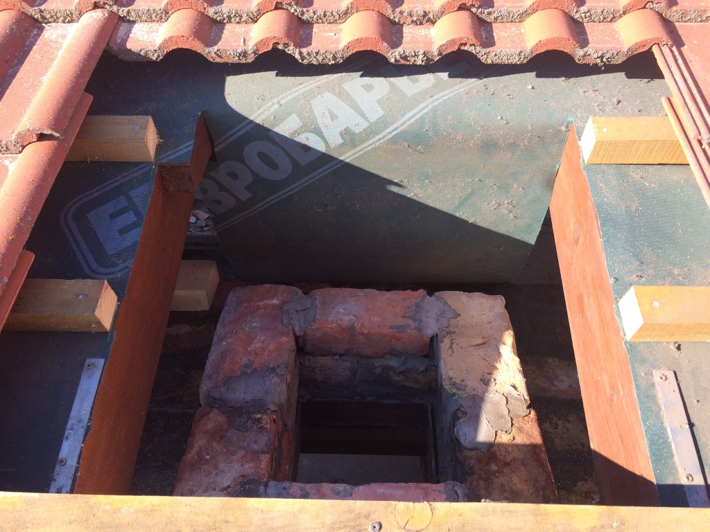

День добрый. Подскажите на какой раствор( цементно-песчаный или мертель) ложить дымосборник и дымоход из цельного кирпича( шамотное ядро заканчивается на уровне начала дымосборника). Планируется установка беседки с крышей. Удачи!

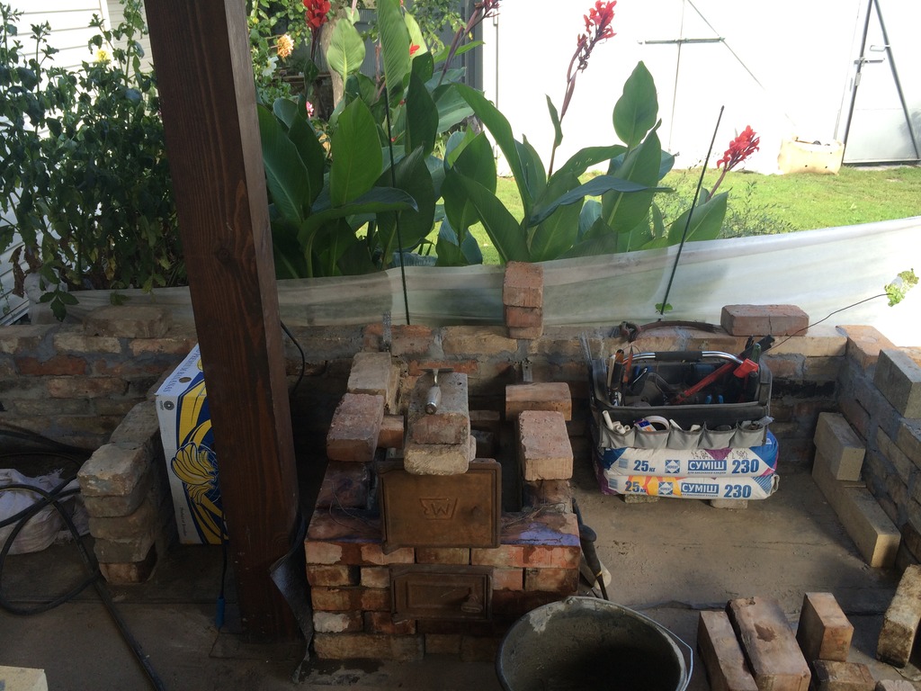

Генас, подскажите пожайлуста , что вы подставляли здесь под кирпич.В старых домах обычно закладывали стальную полосу толщиной миллиметров 8. В следующих рядах понятно, что уголок. А вот в первом ряду?
Там установлен уголок. В кирпиче делается запил и полка уголка утапливается в кирпич. Таким образом снизу видна только полоска металла

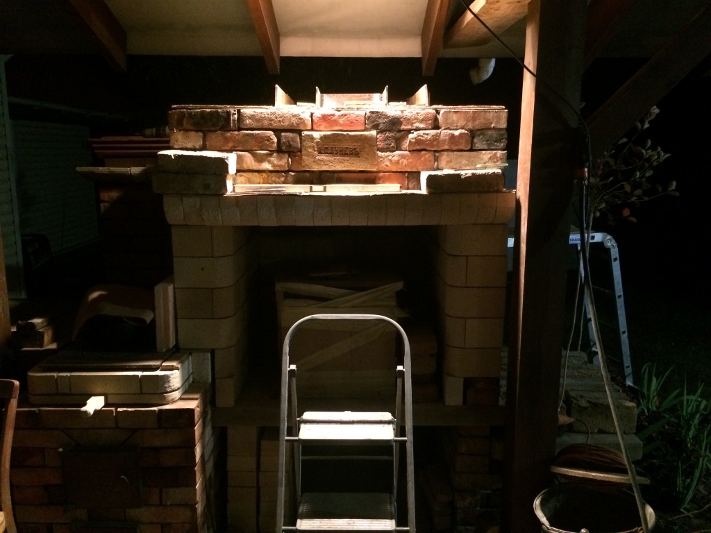

Подскажите,есть готовый уже уличный комплекс,какие варианты есть сделать подсветку внутренней части барбекю,может кто то себе делал или есть интересные идеи
Вот вариант со светом в мангале kladka-kamina.ru/proekt-kirpichnogo-mangala-chast-2.html
А можете фото скинуть,не могу найти вариант с освещением по ссылке

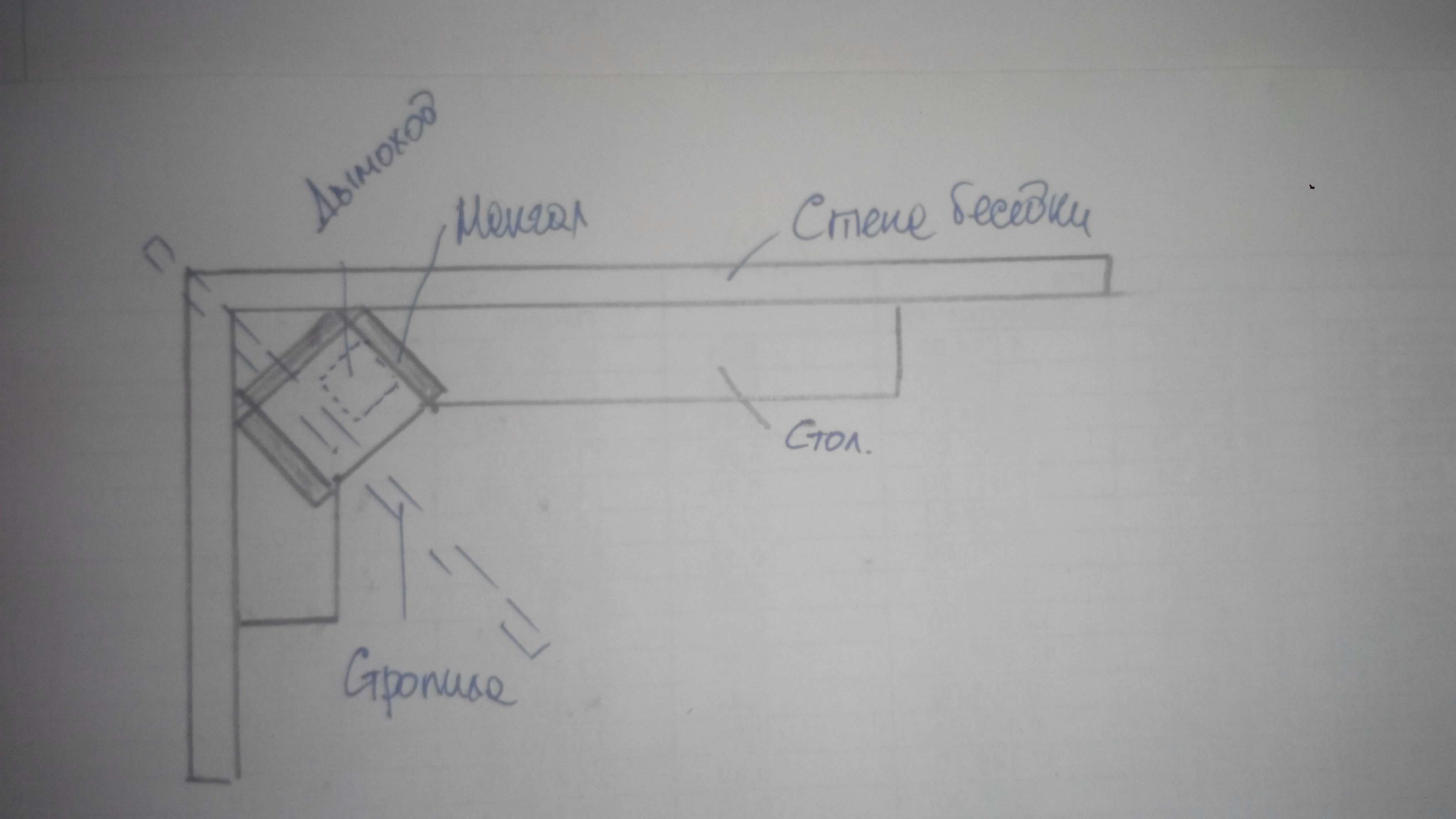

Гуру мангалостроения подскажите пож-та как обойти стропилину в беседке .Мангал планирую установить в углу беседки .
Не повлияет ли на на тягу искривленный дымосборник ?
Фото выложите... Или схему
Я на звание ГУРУ не претендую...
Но теоретически, проблемы не вижу особой. После дымосборника дымоход можно крутить как угодно. Смещения делал и не раз
Весь вопрос это как это уже на месте будет реализовываться
Спасибо - будем пробовать .
