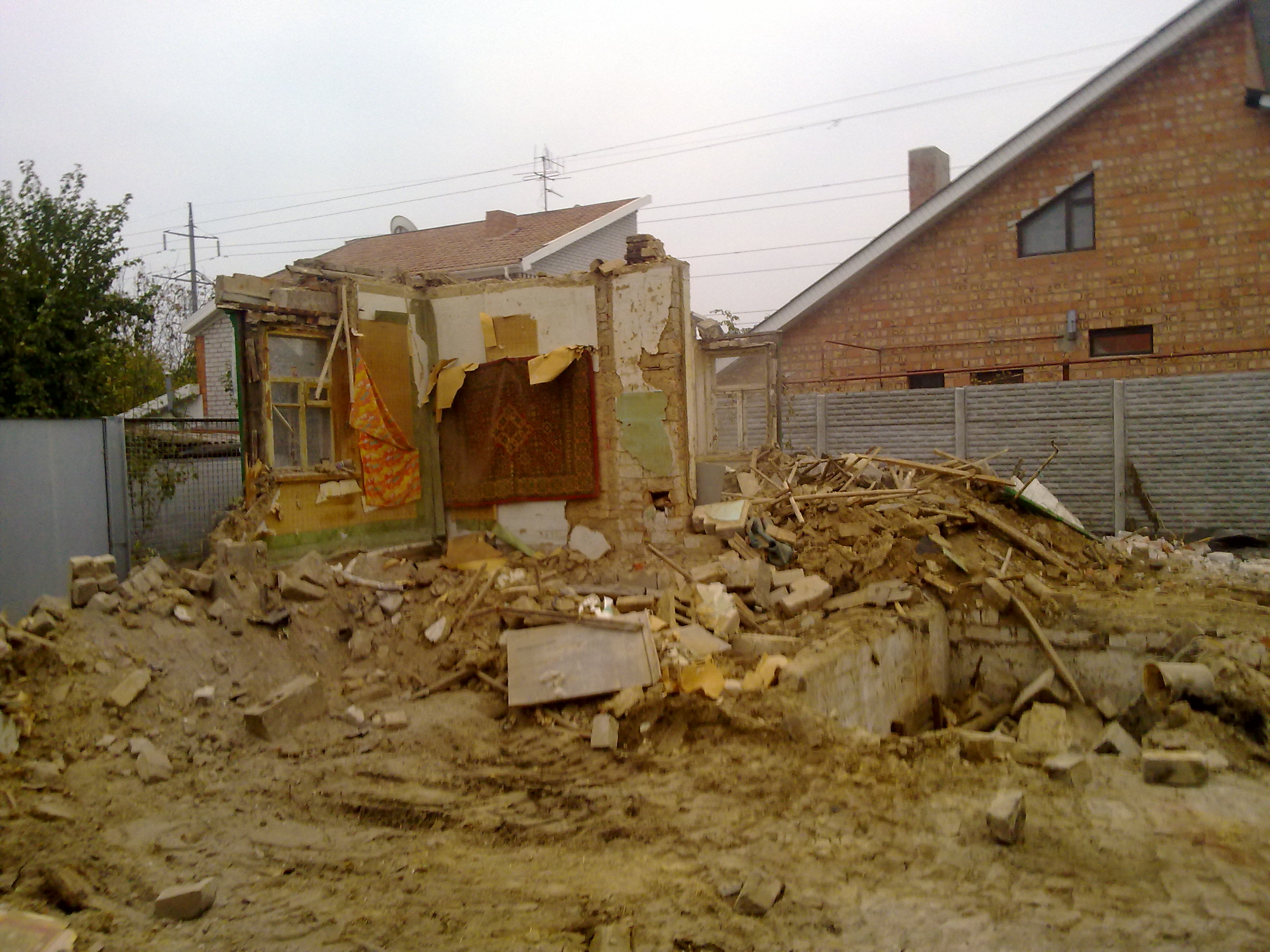

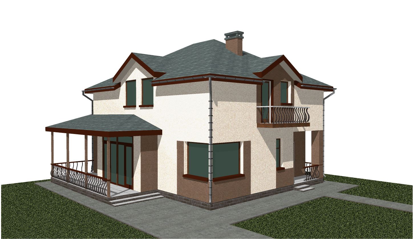

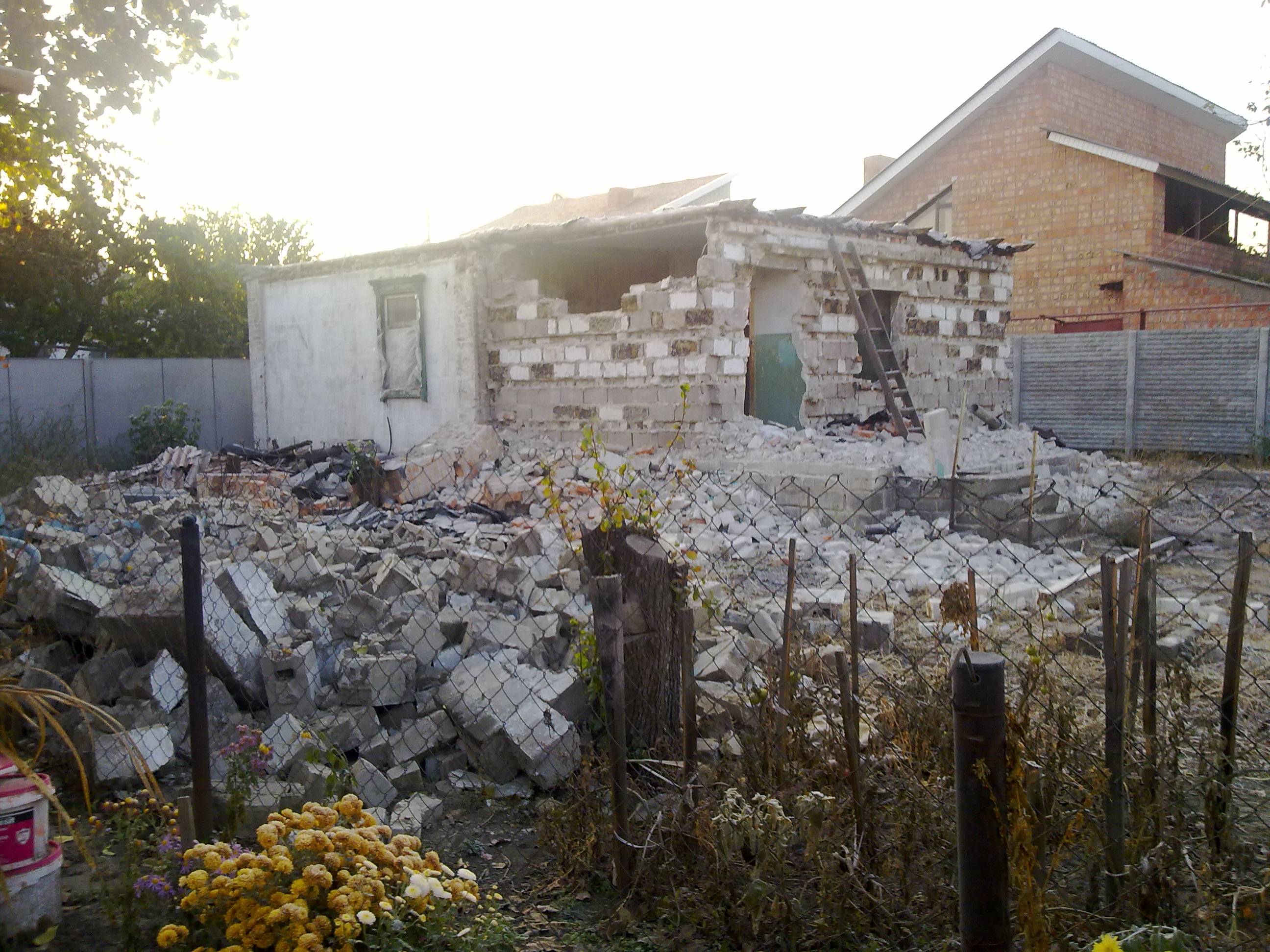

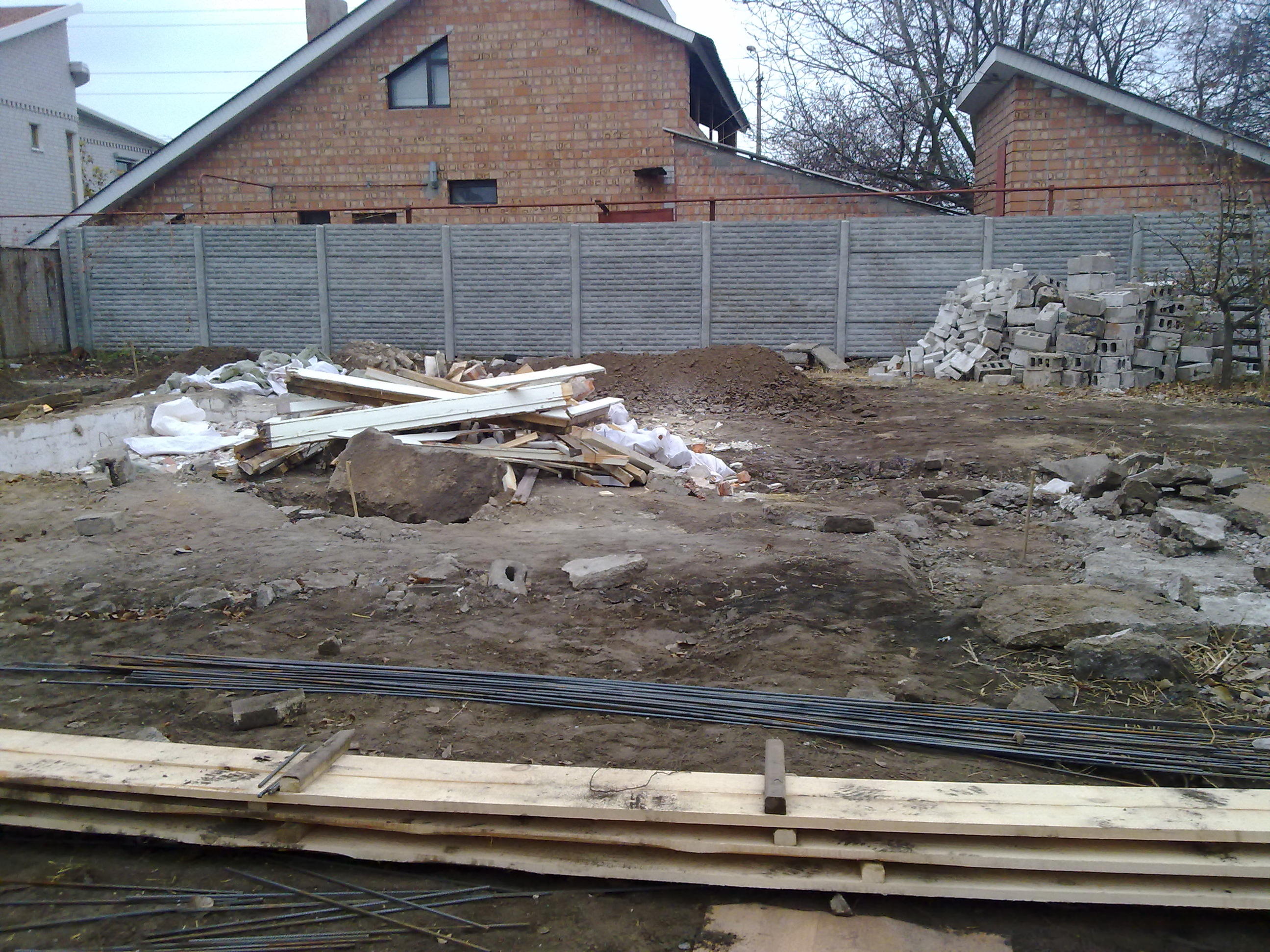

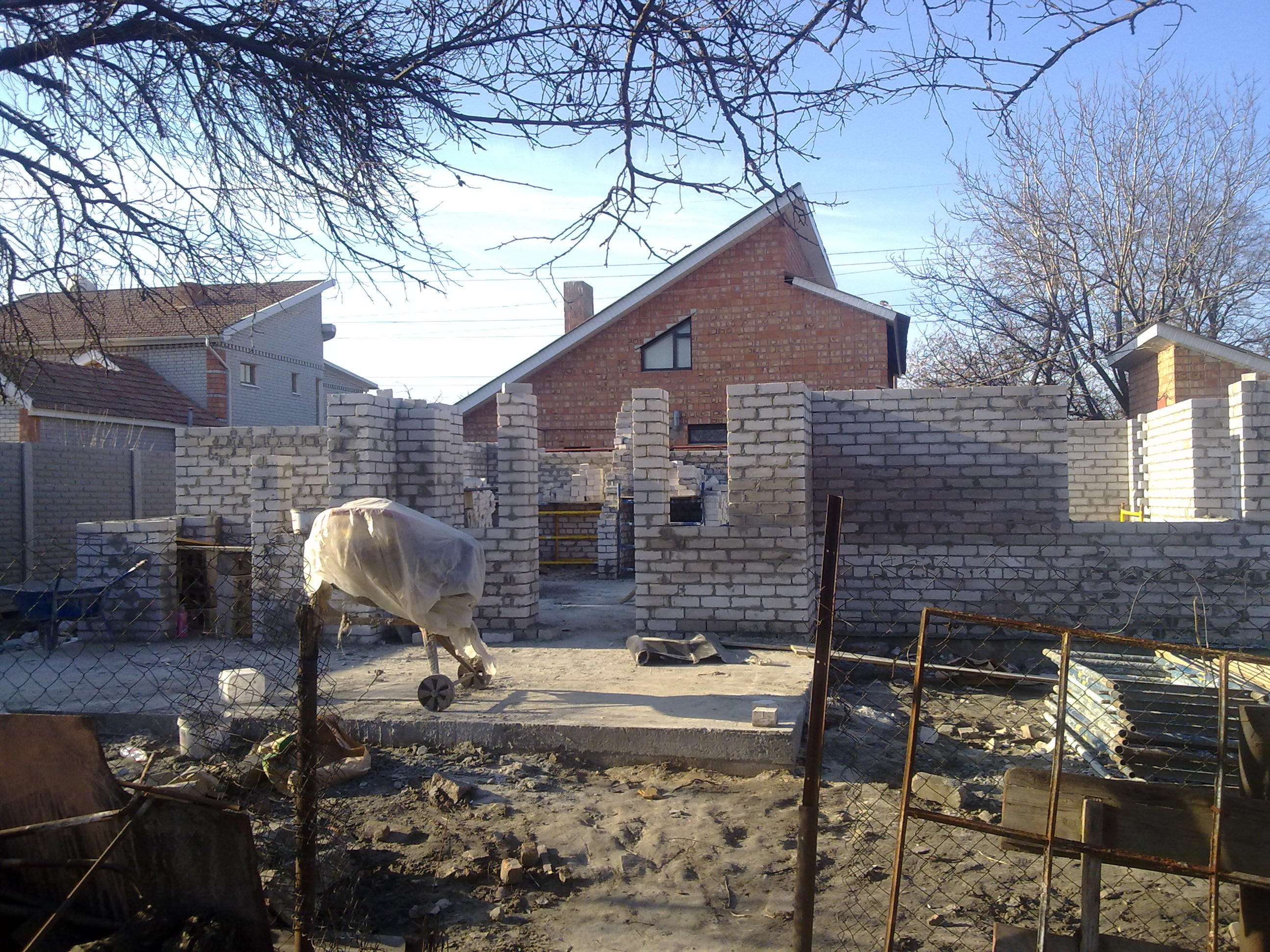

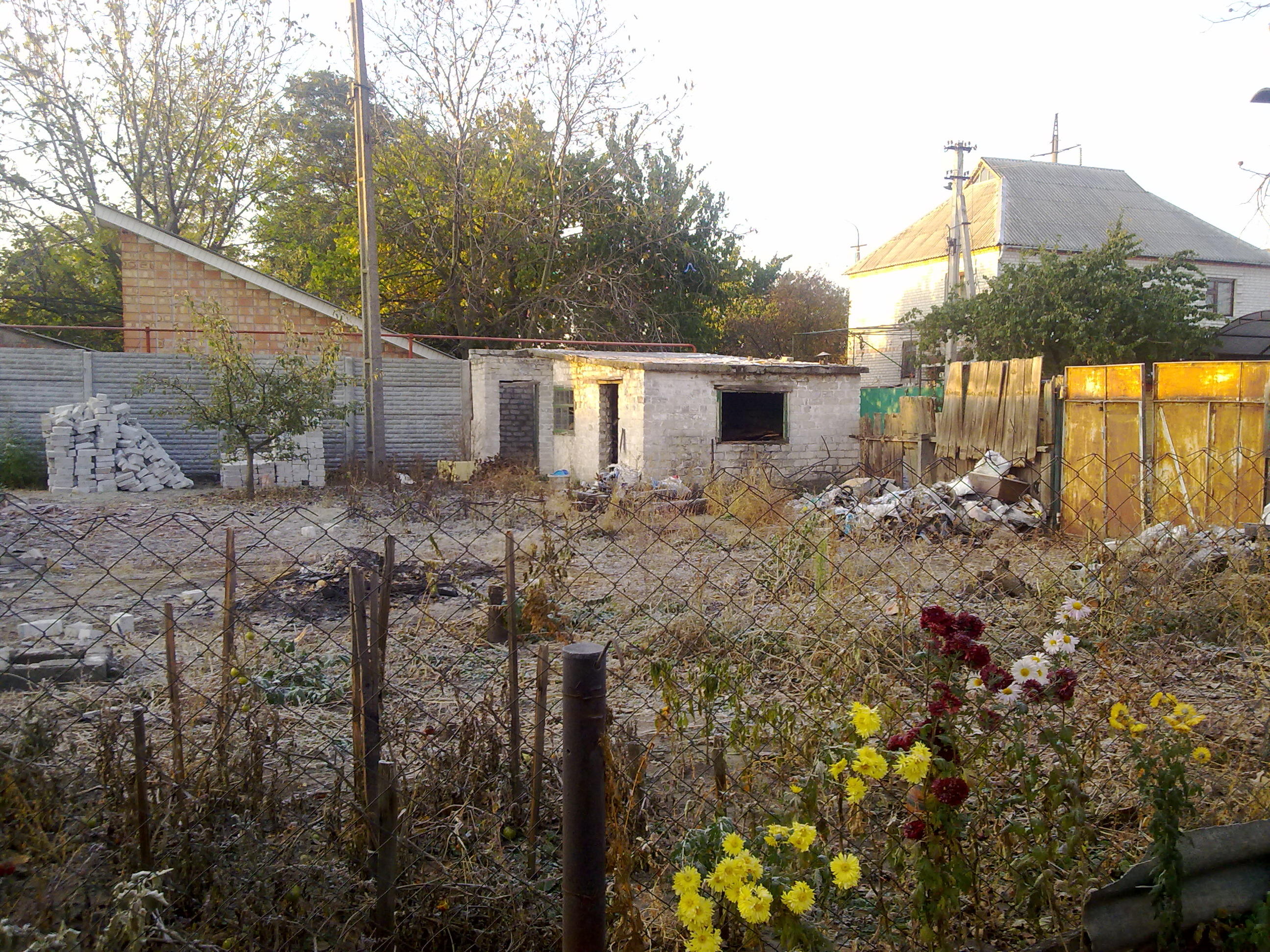

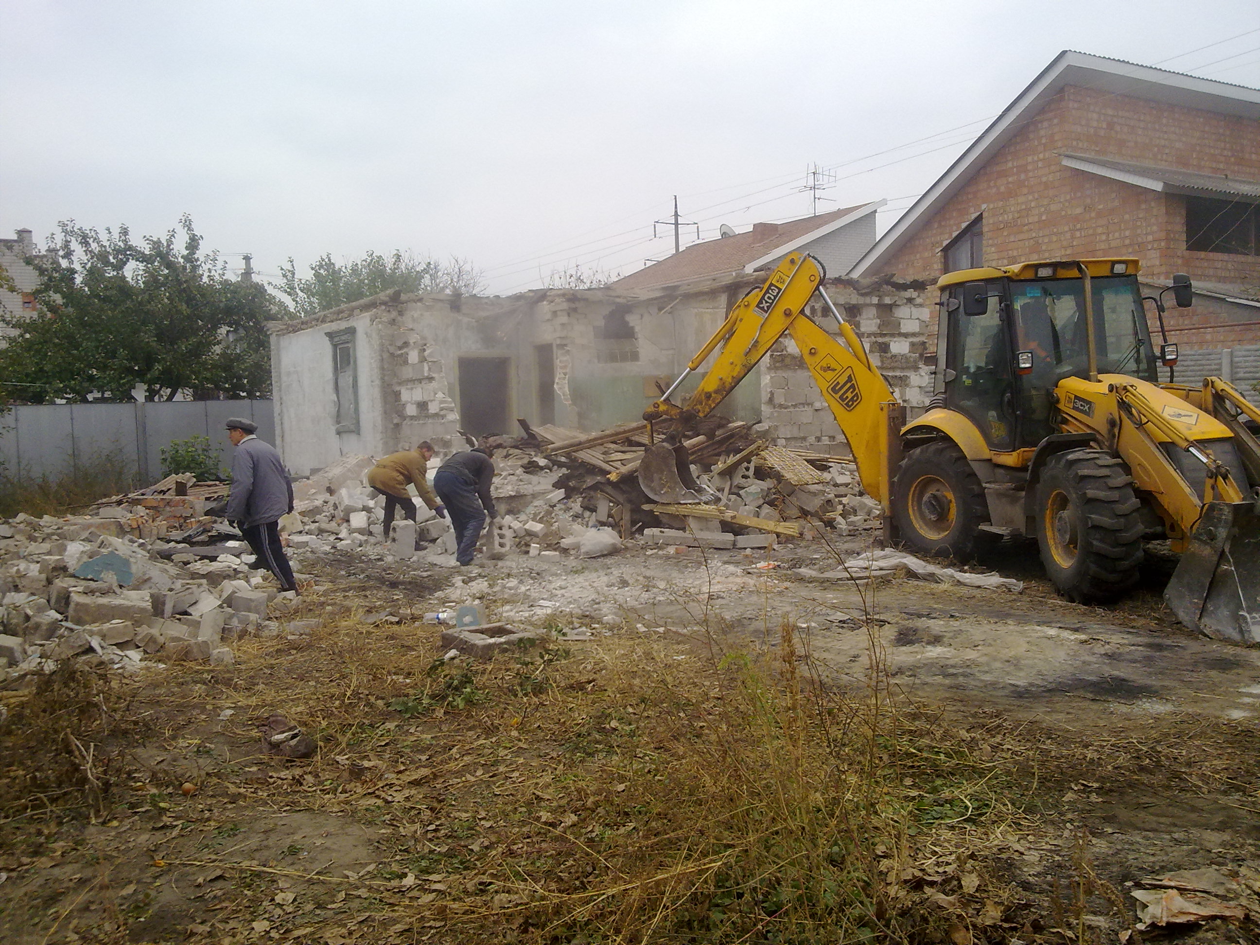

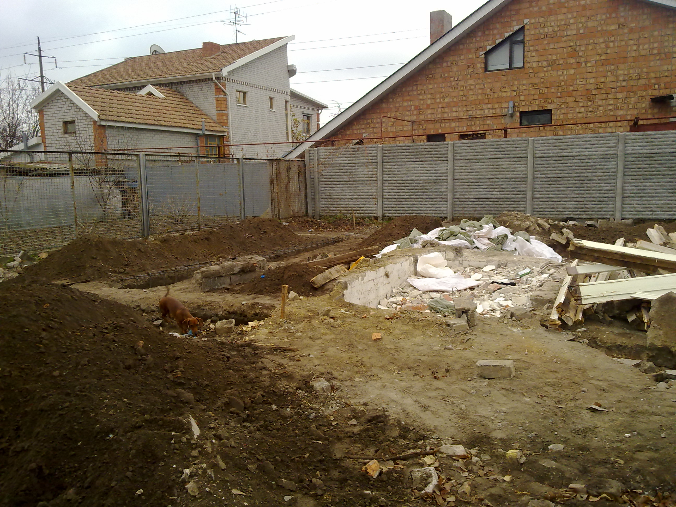

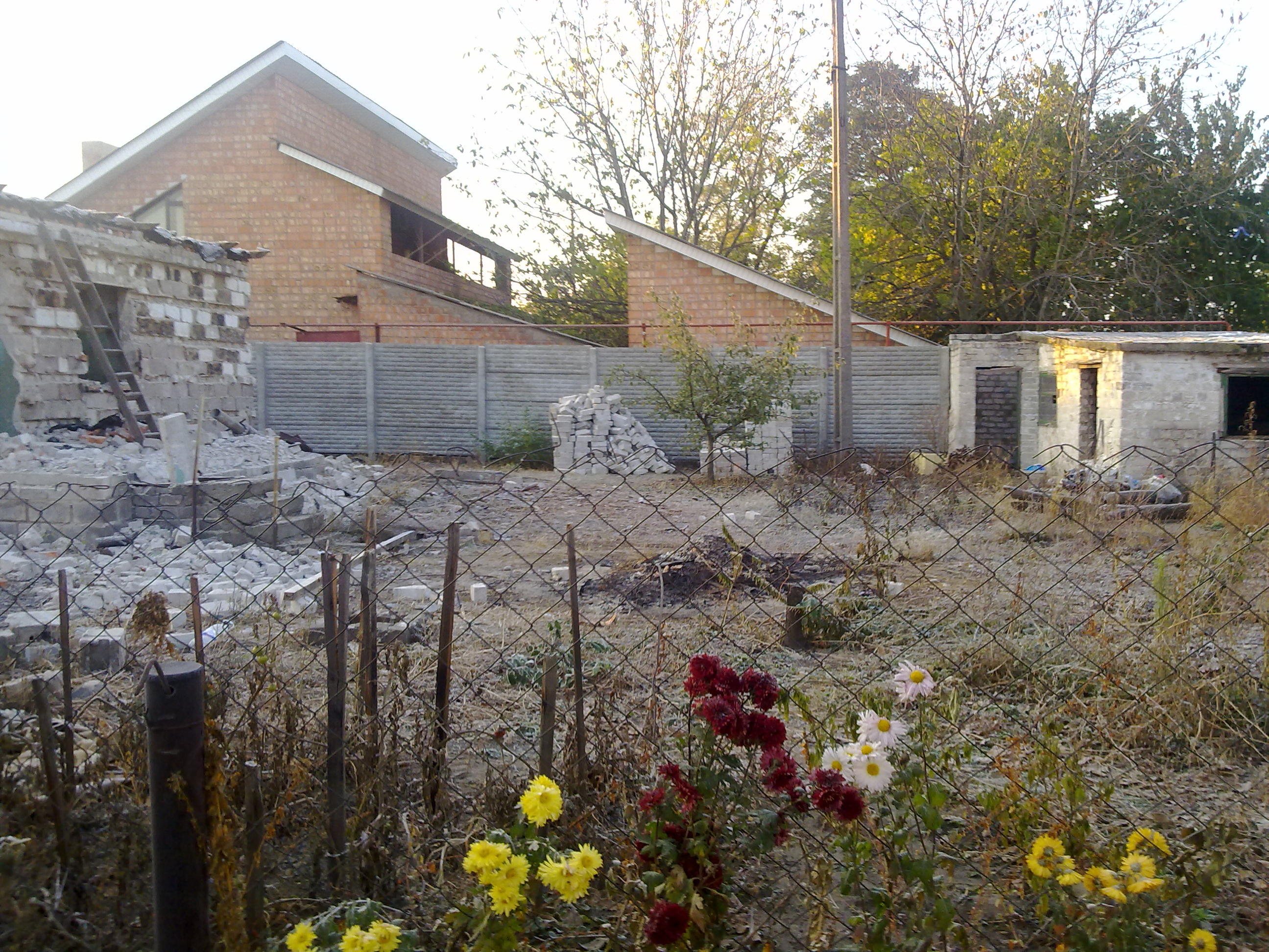

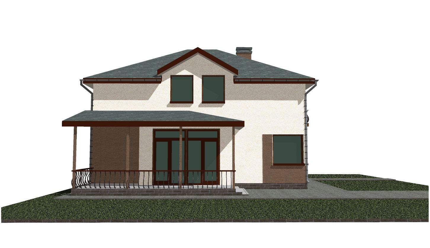

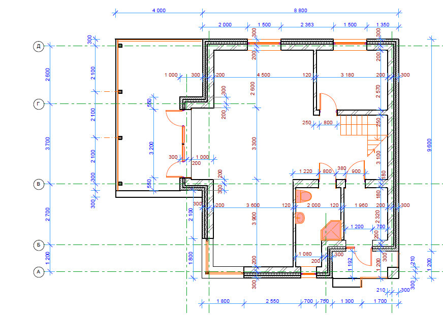

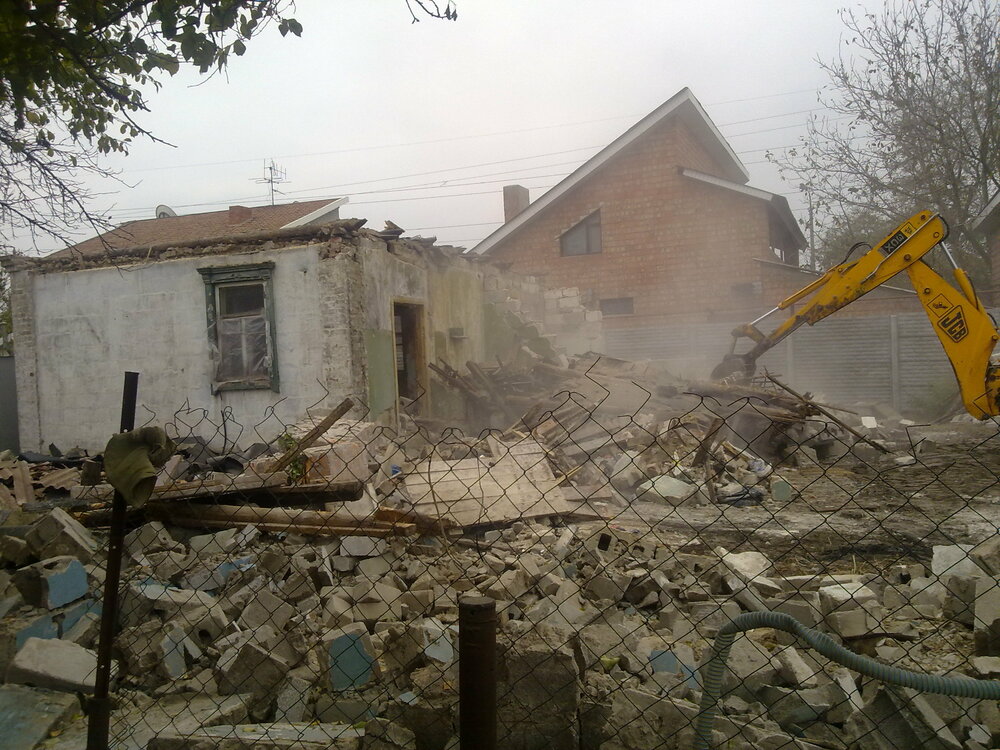

dusik1980 Опубліковано: 1 липня 2013 Поділитись Опубліковано: 1 липня 2013 Всем привет! Вот решил поделиться и нашим процессом строительства. В позапрошлом году приобрели участок с домом, гаражом и летней кухней возле родителей. Оформил все в БТИ, за пол года сделал приватизацию земли. После недолгих раздумий было принято решение - снести все нафиг и построить новый дом. Сделал проект дома, получил разрешение на строительство, загнал бульдозер и к вечеру 27 камазов хлама уехало в неизвестном направлении... :D Оставил только гараж (на первое время для хранения материалов). Запланировали вот такой домик на 140 квадратов: 4 Посилання на коментар Поділитися на інших сайтах More sharing options...

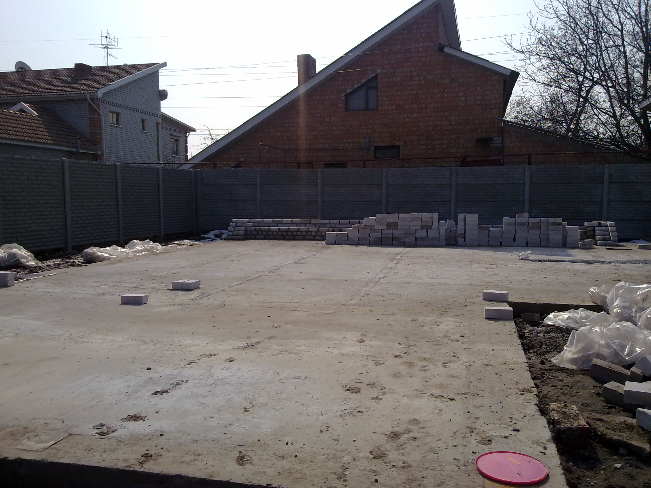

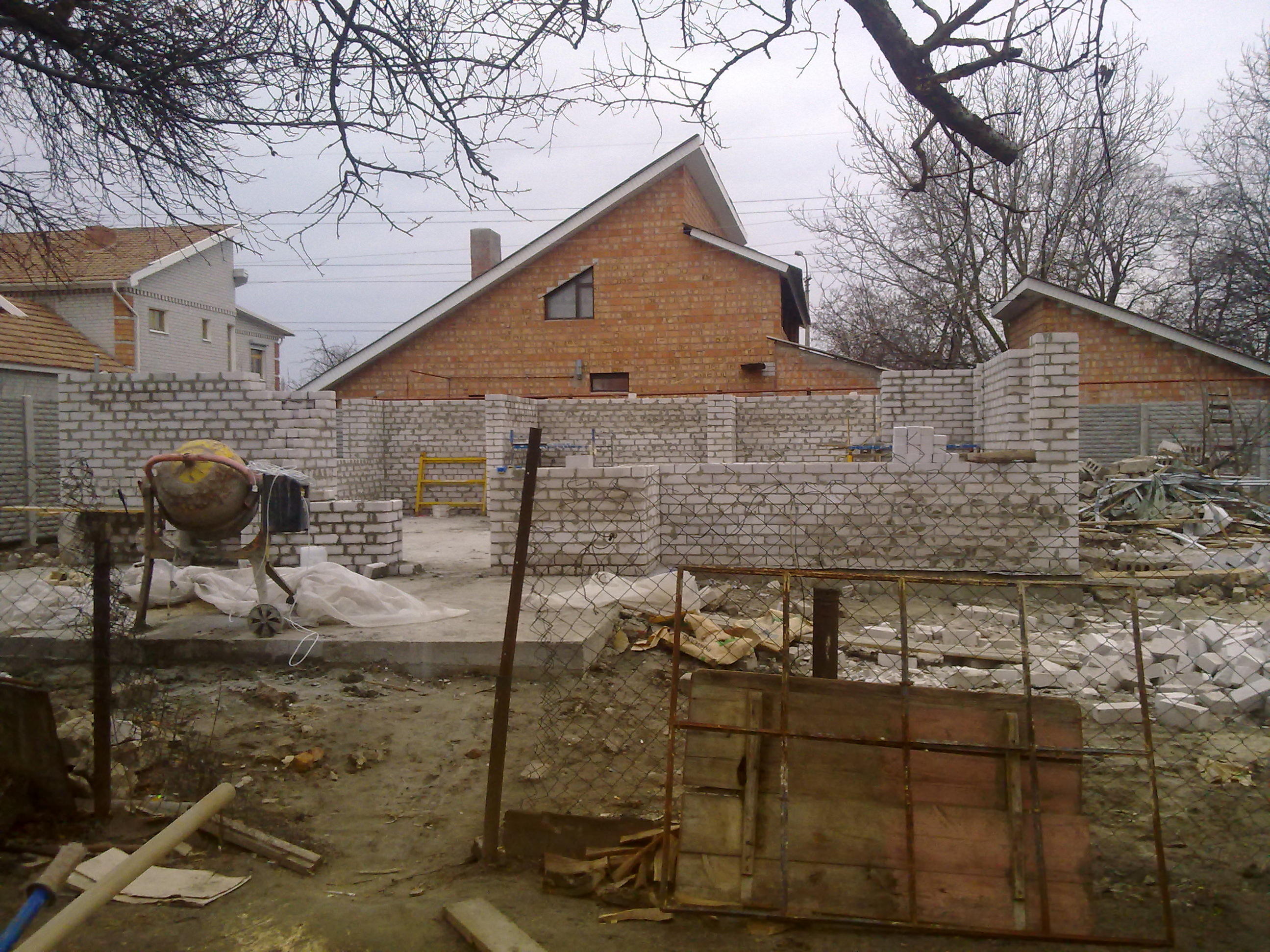

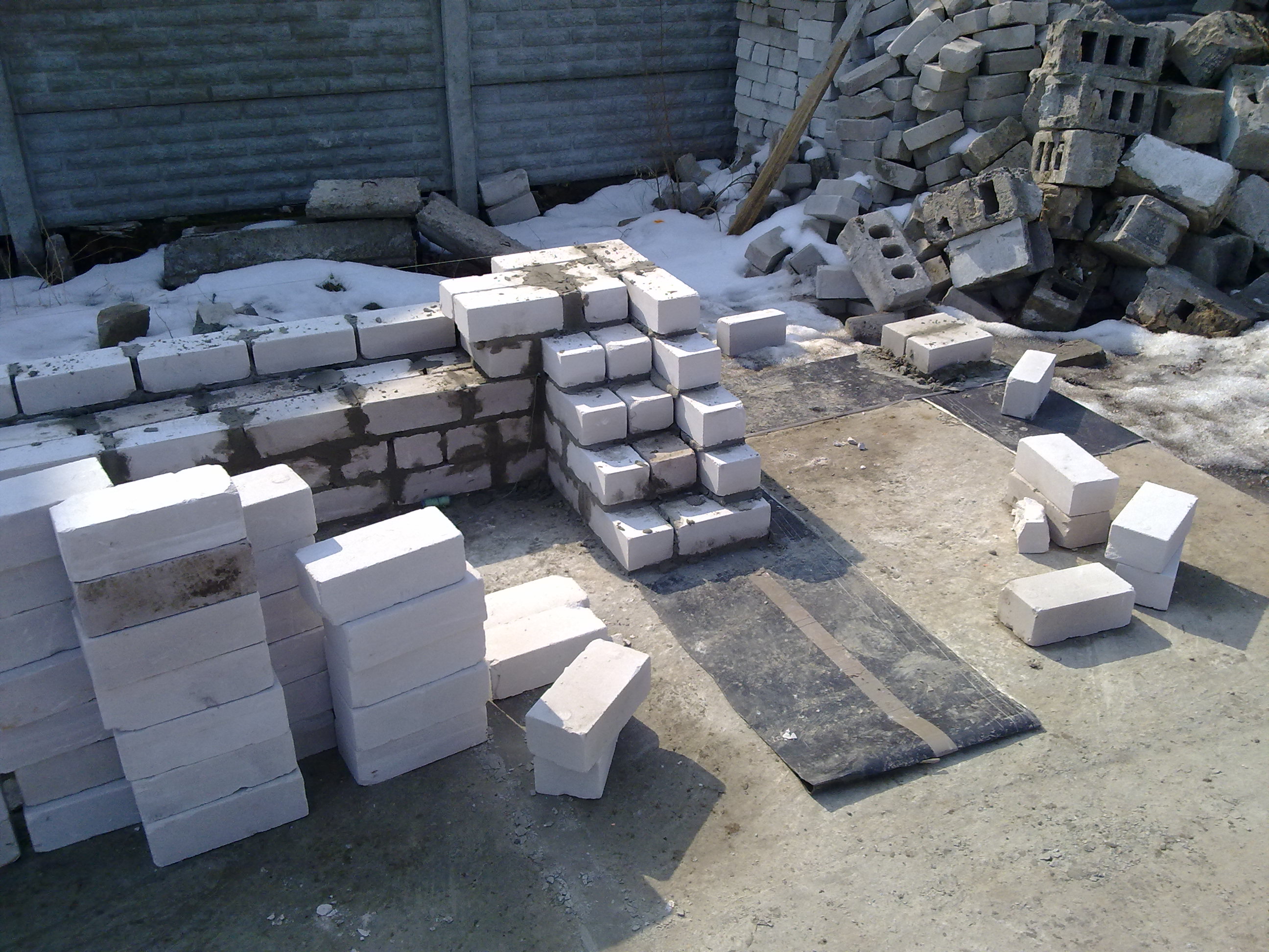

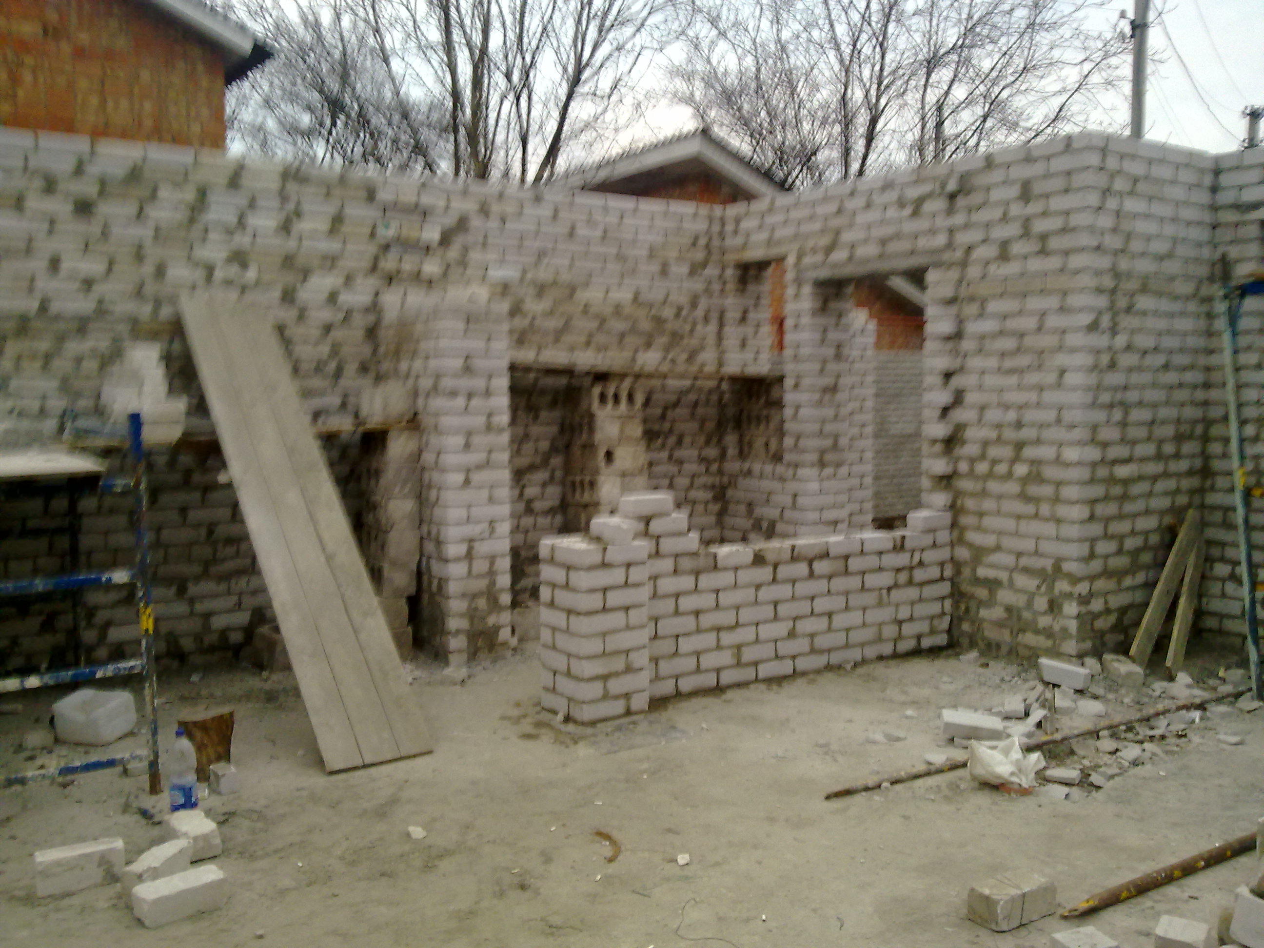

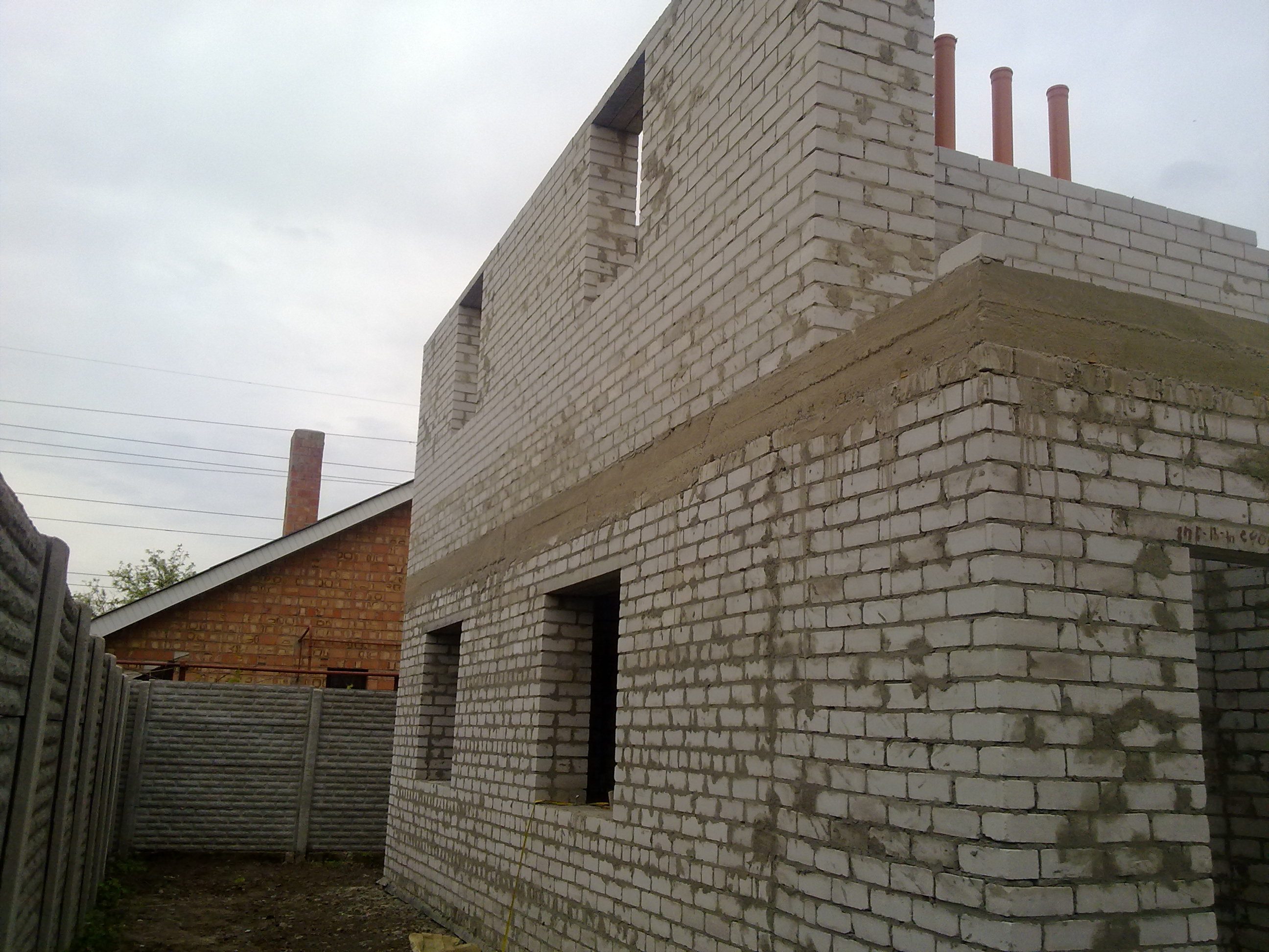

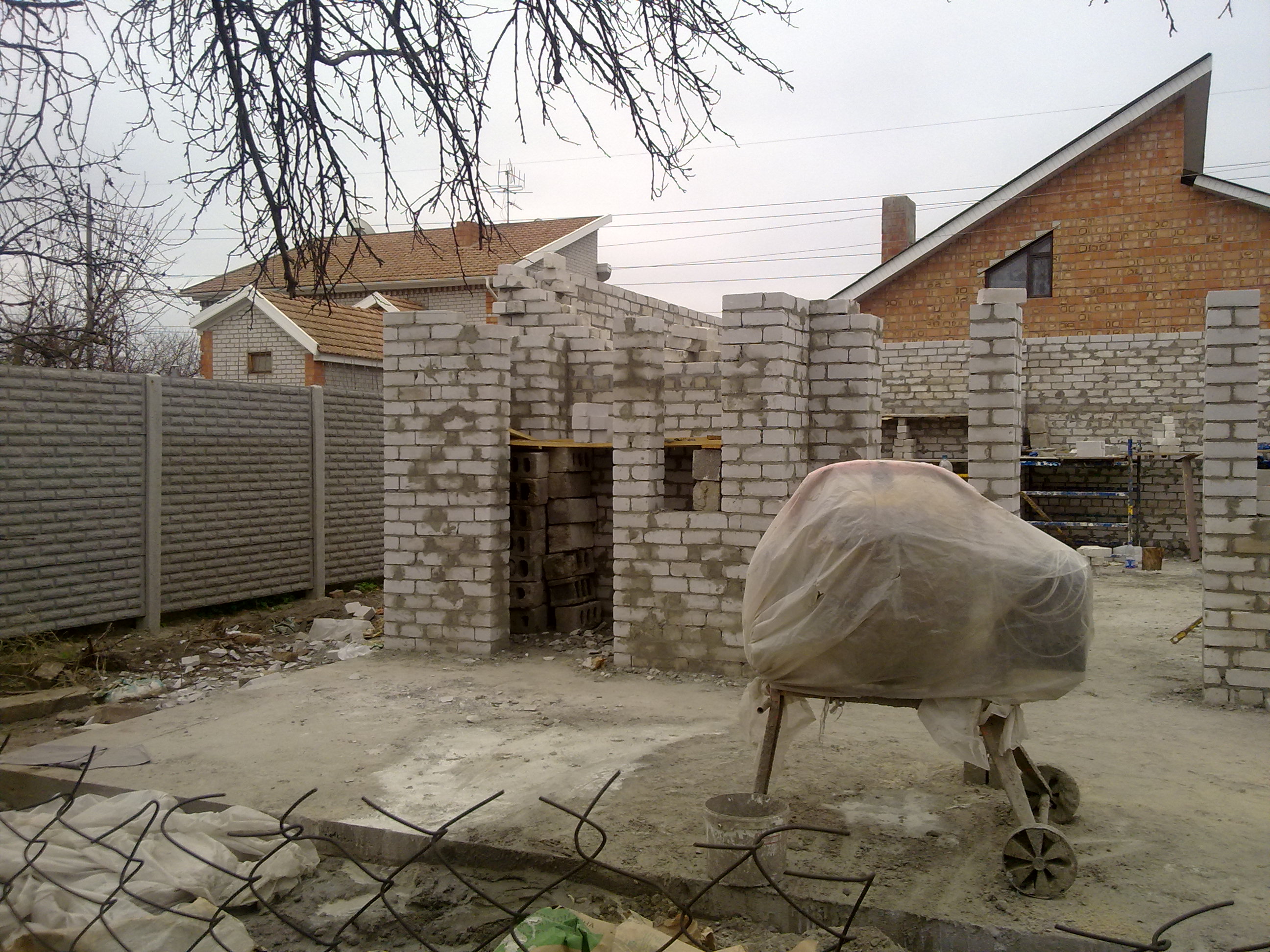

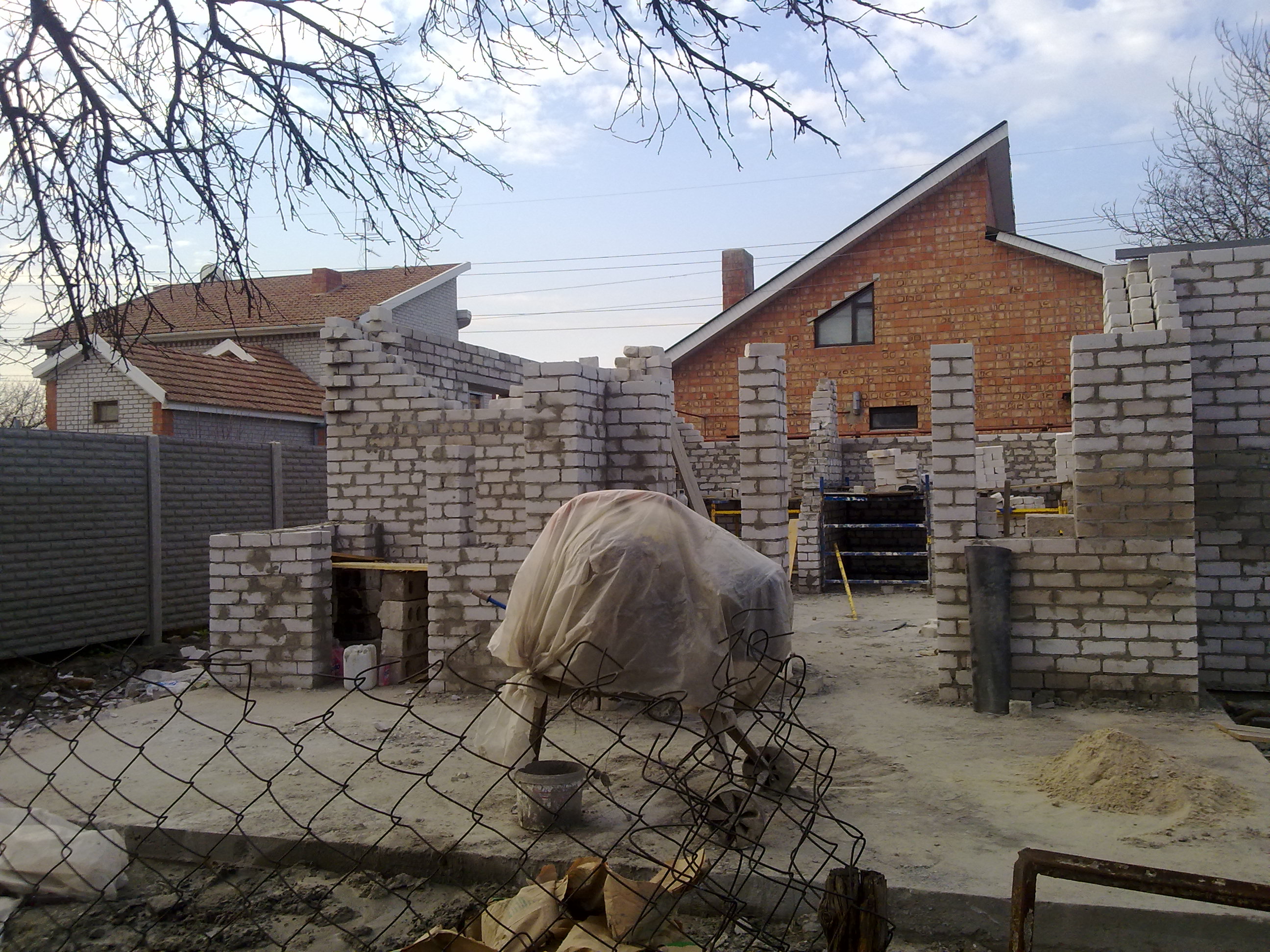

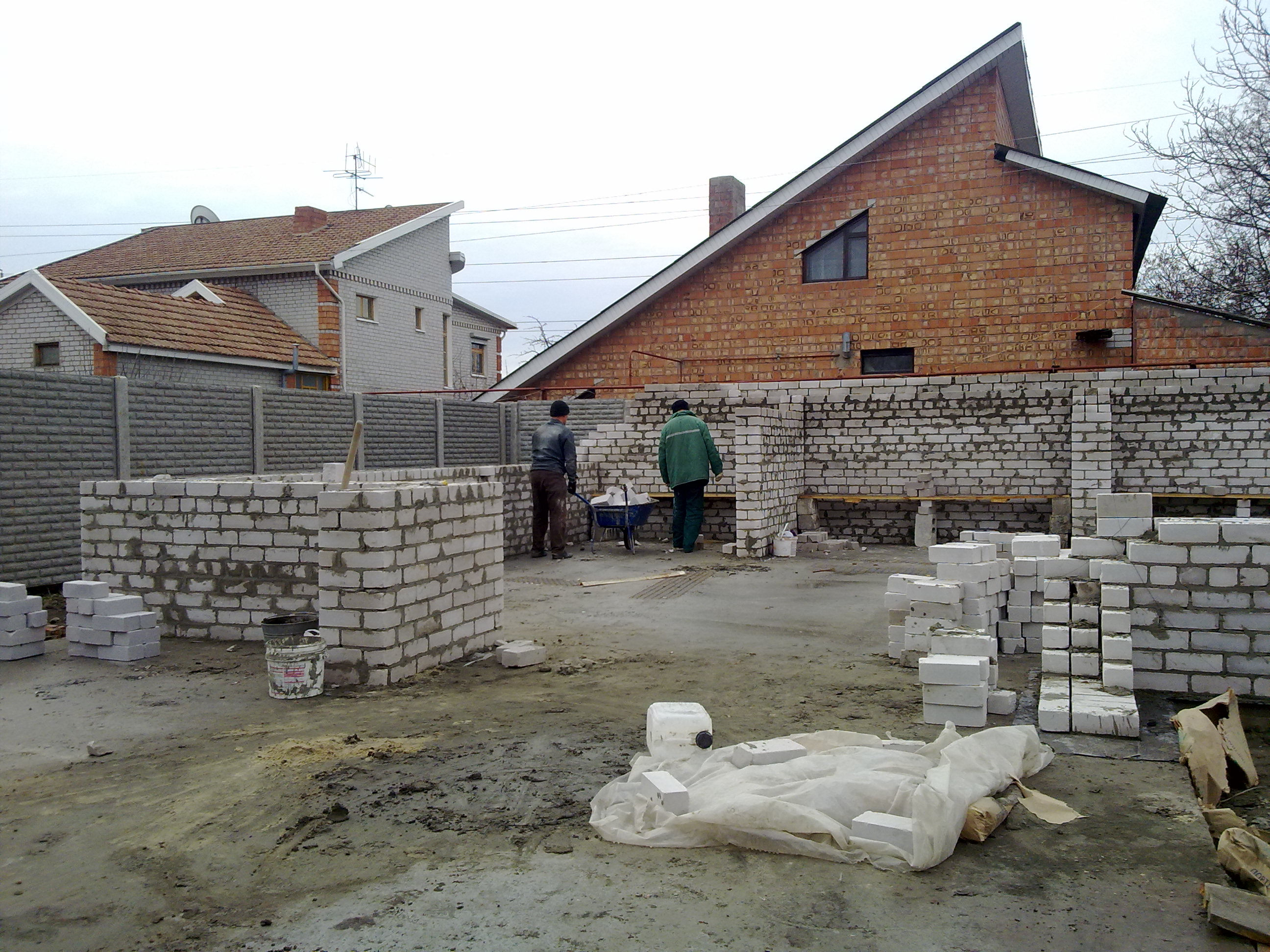

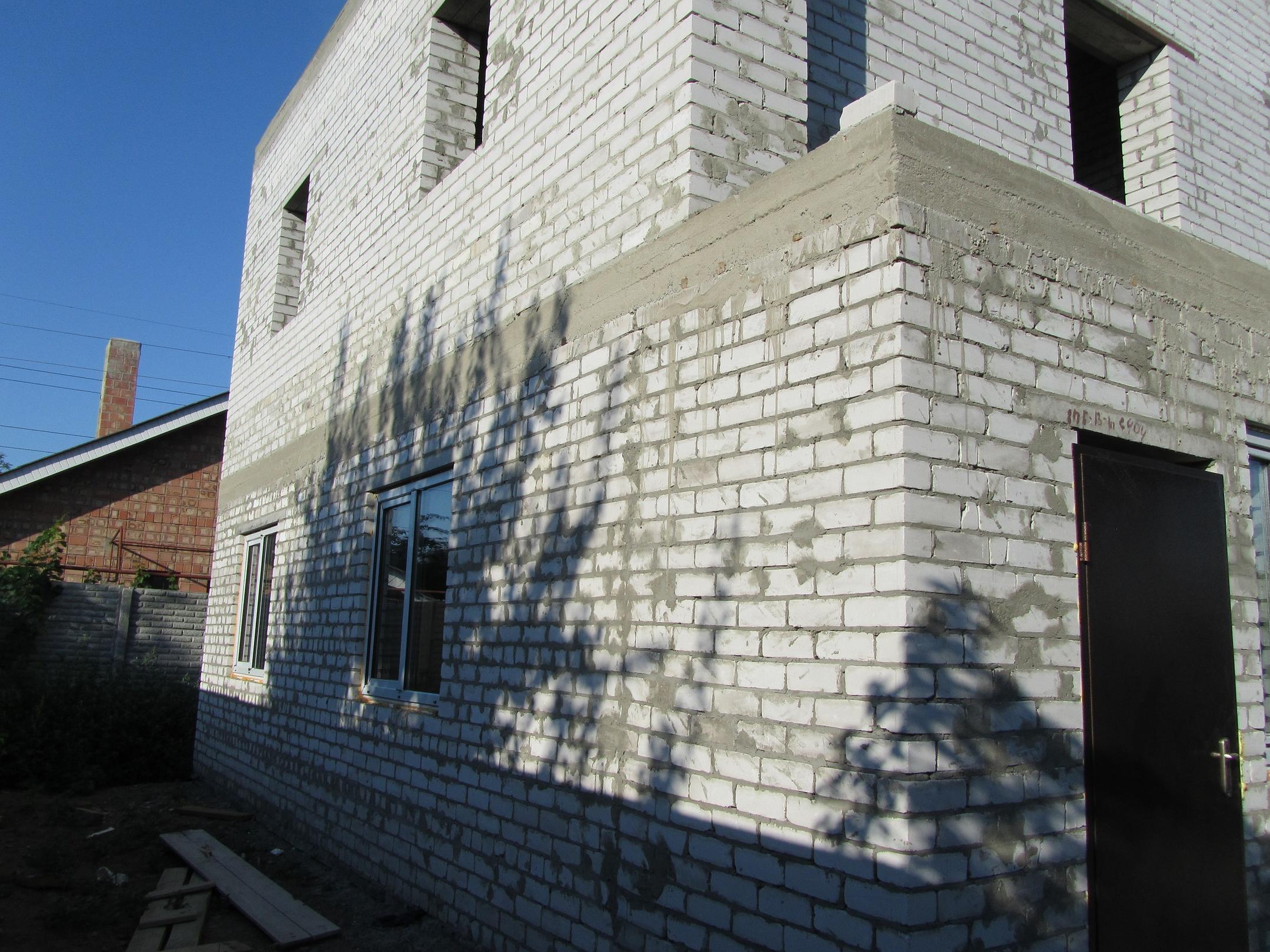

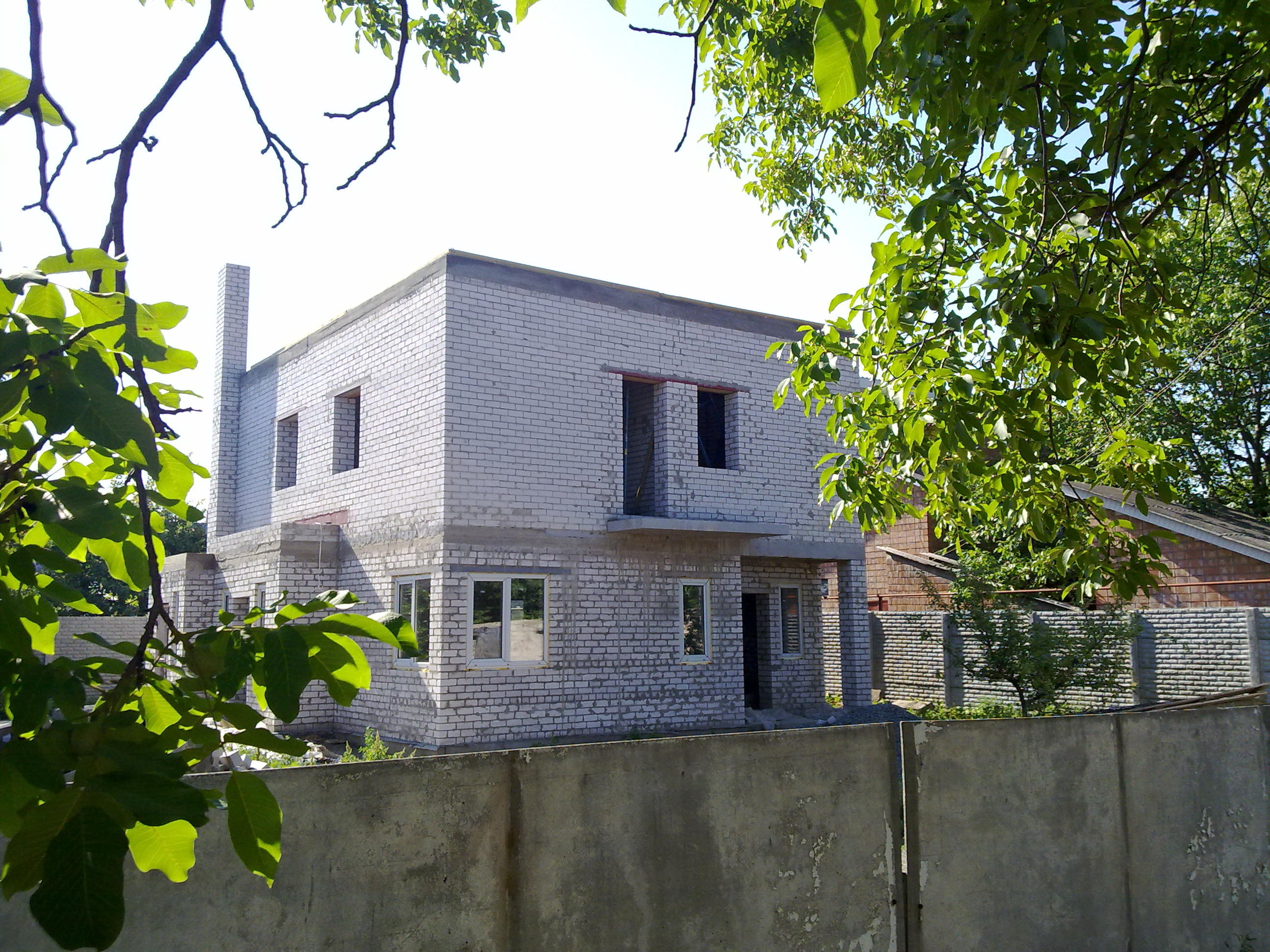

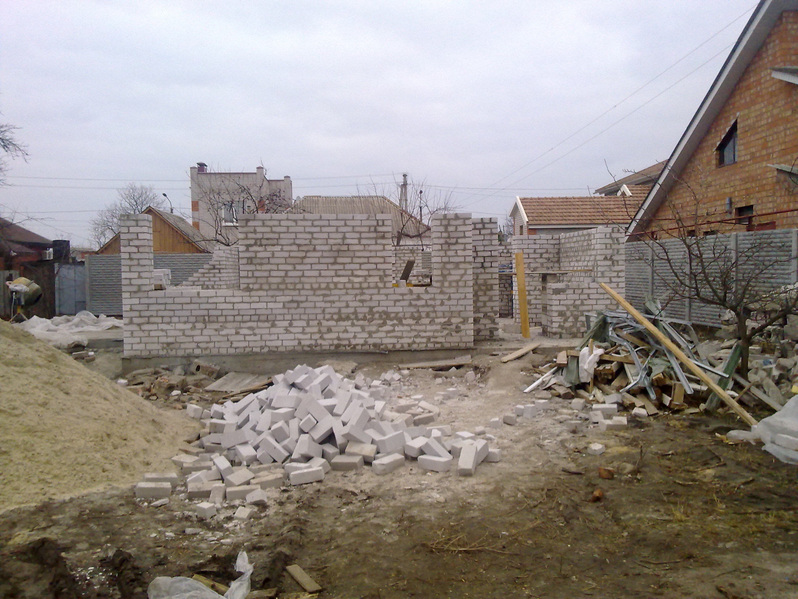

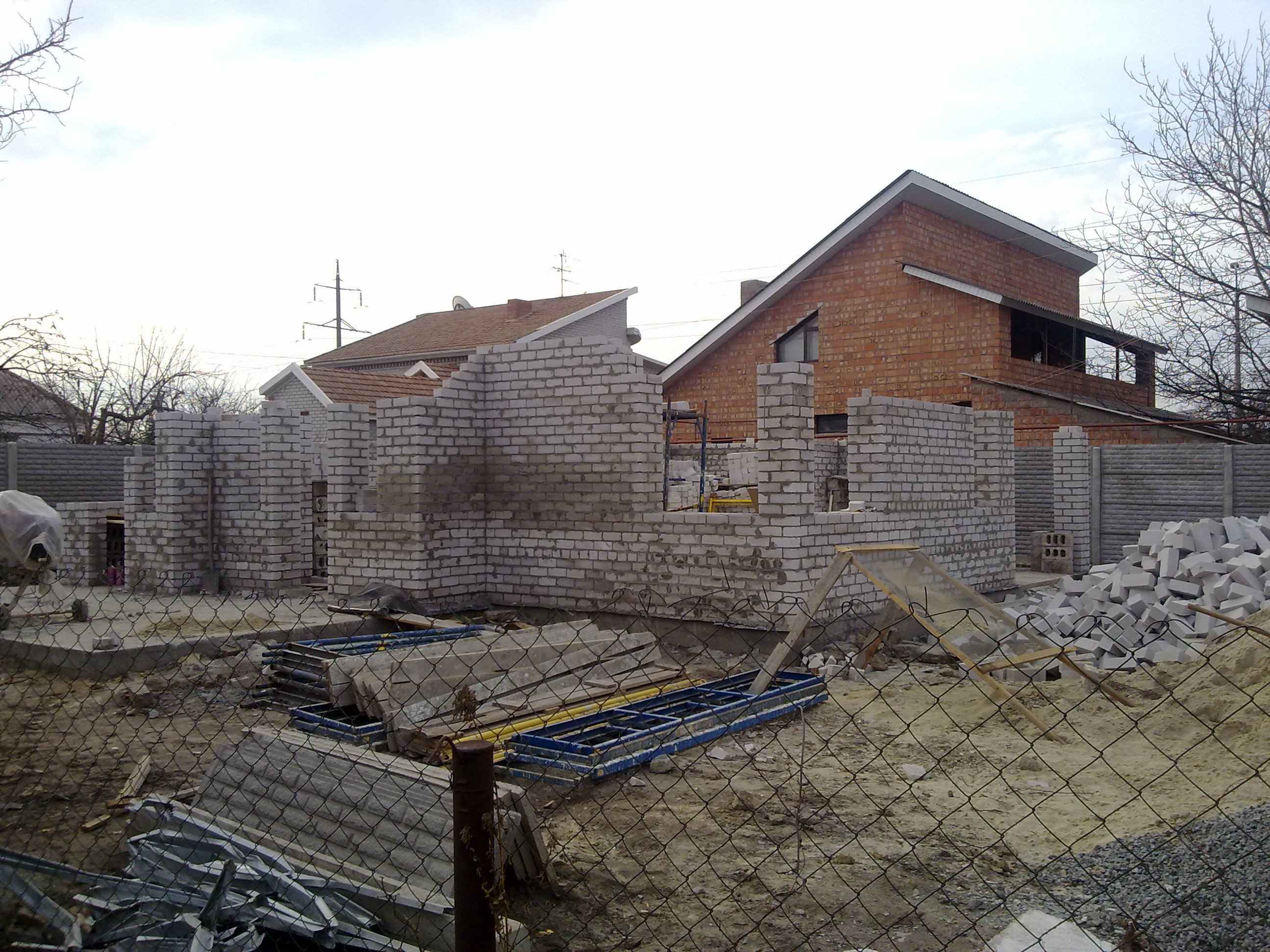

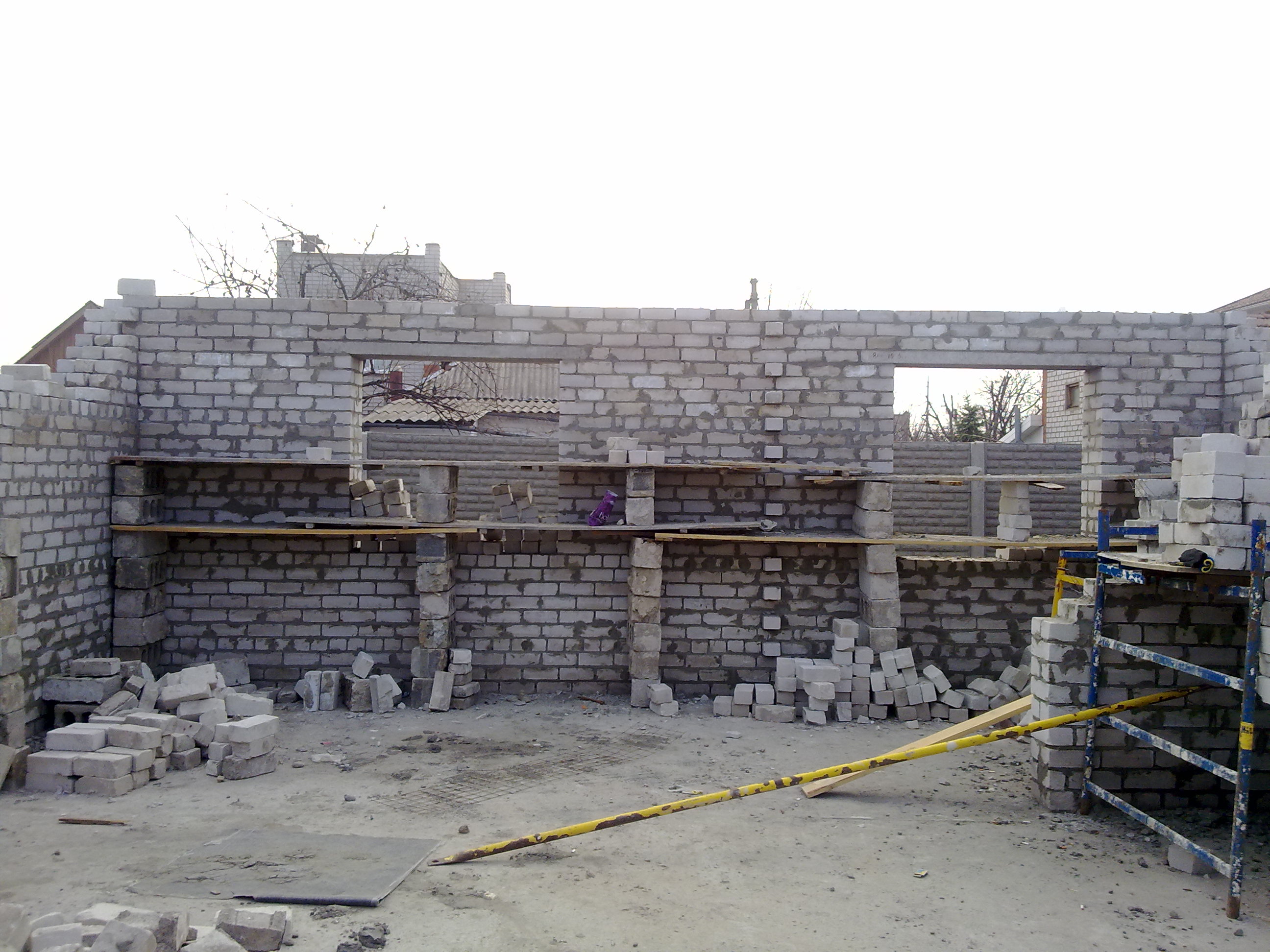

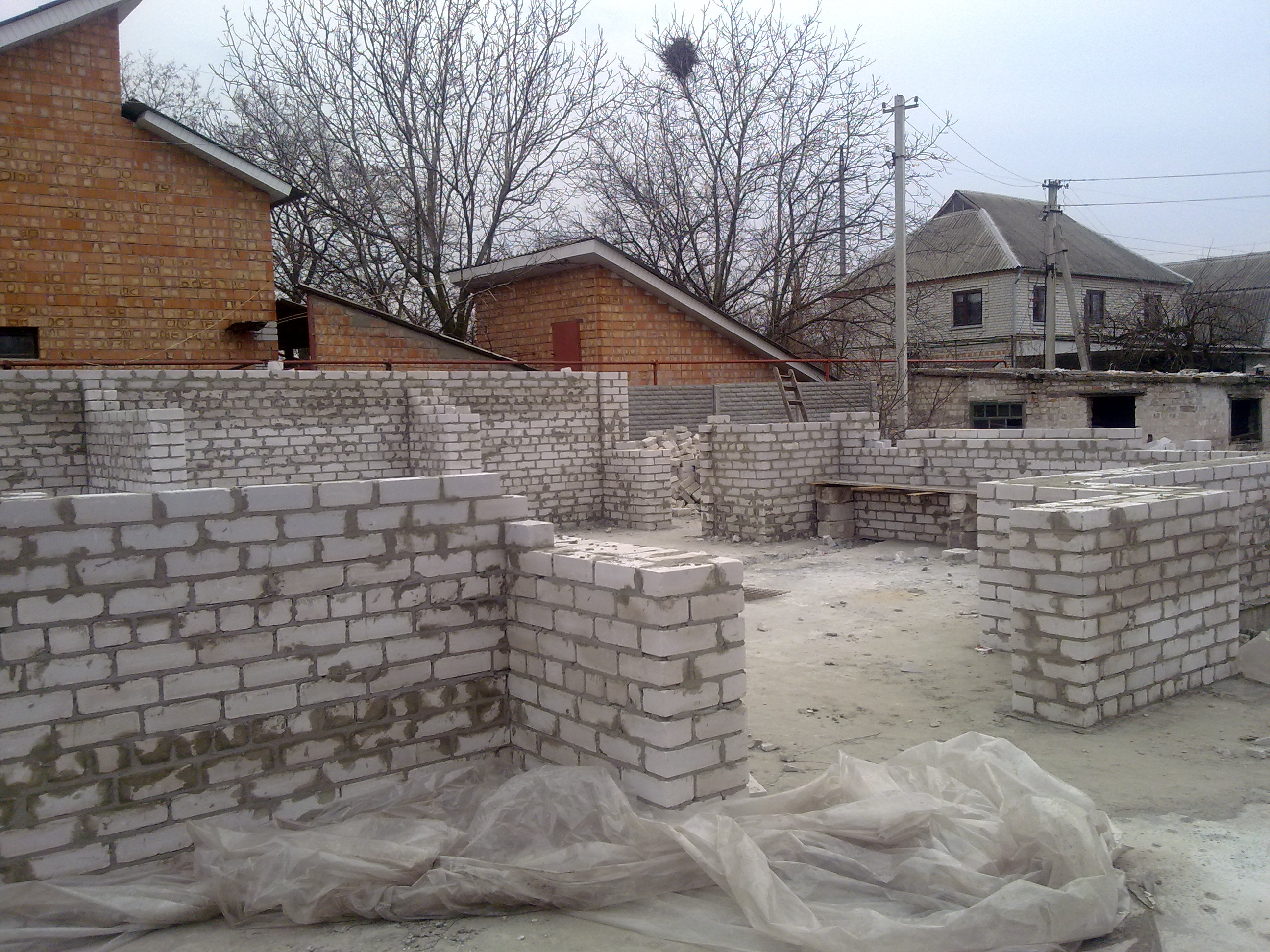

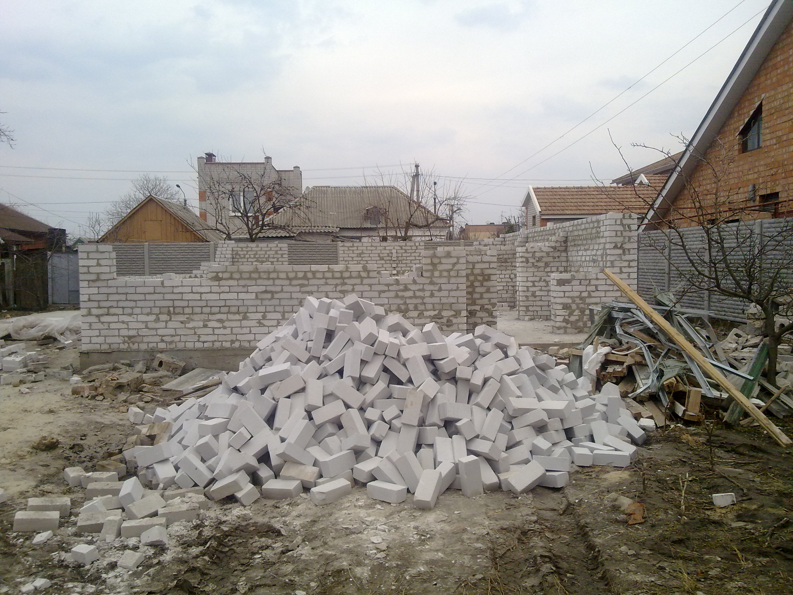

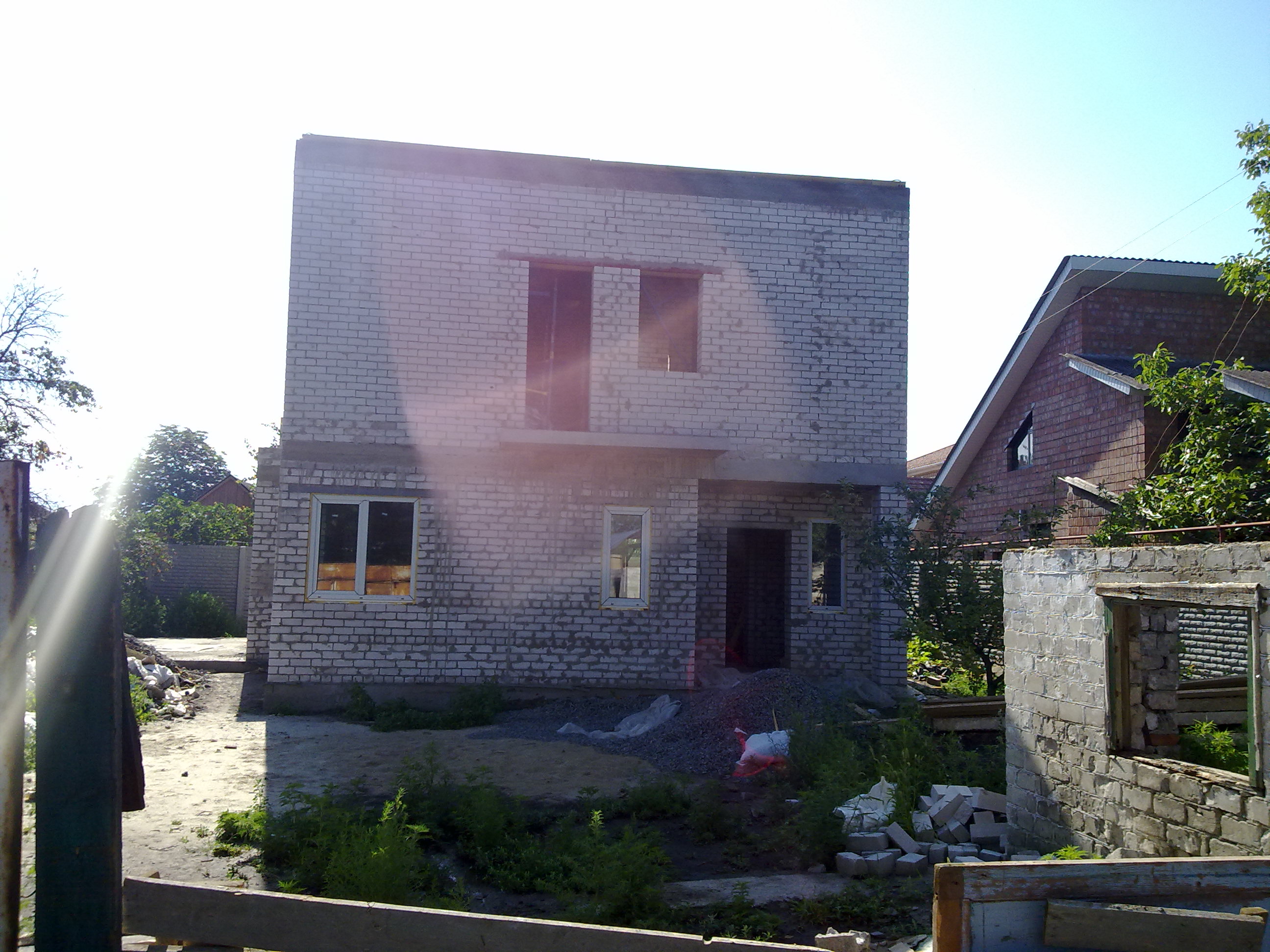

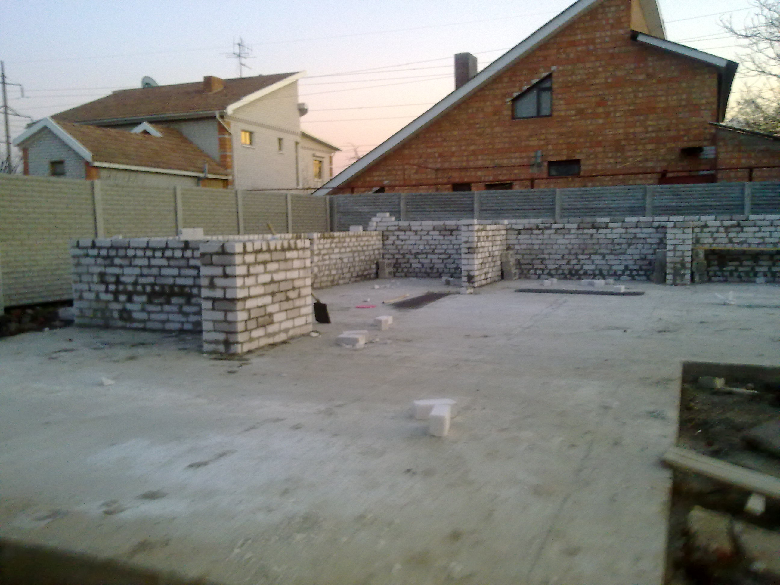

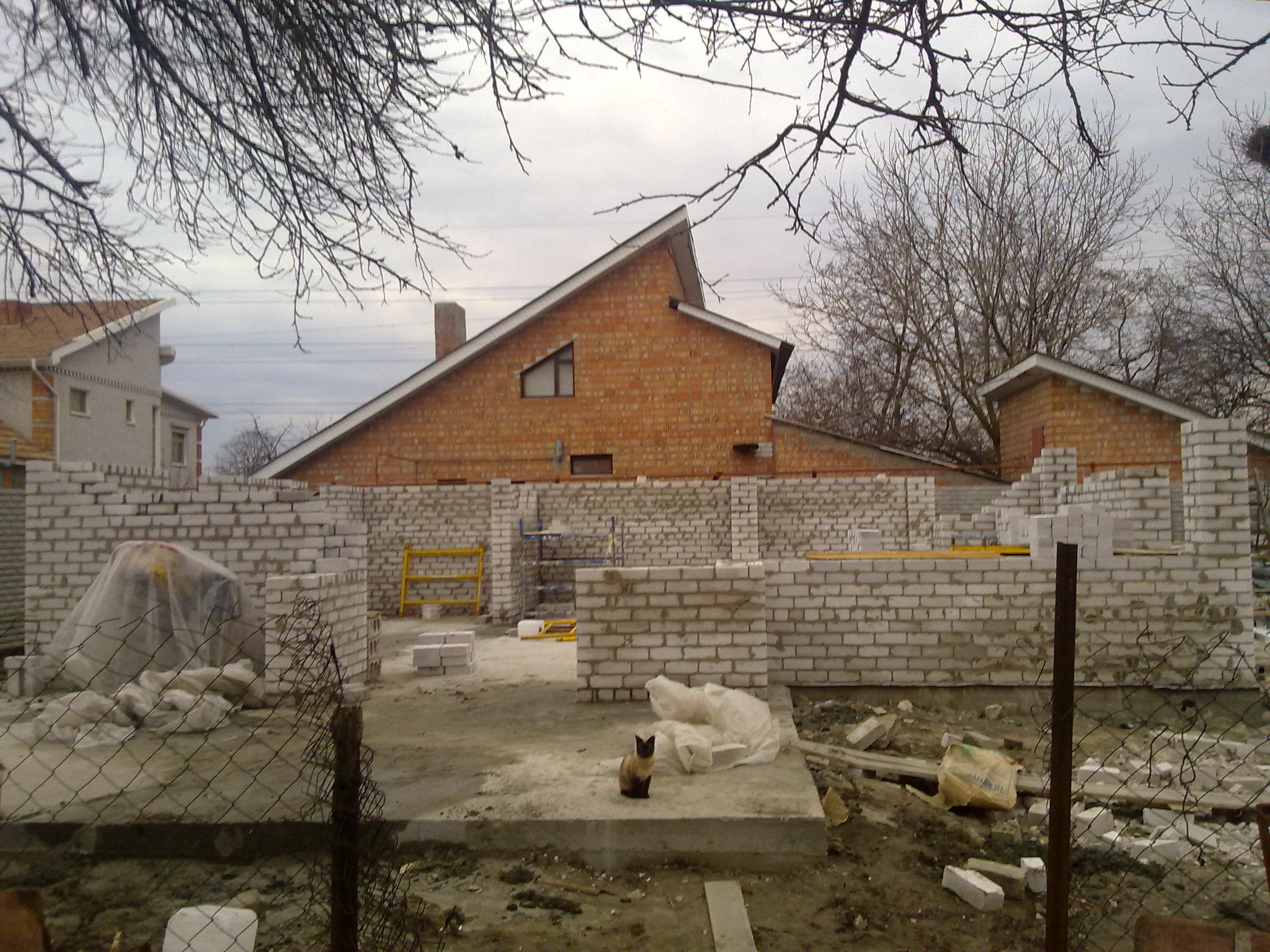

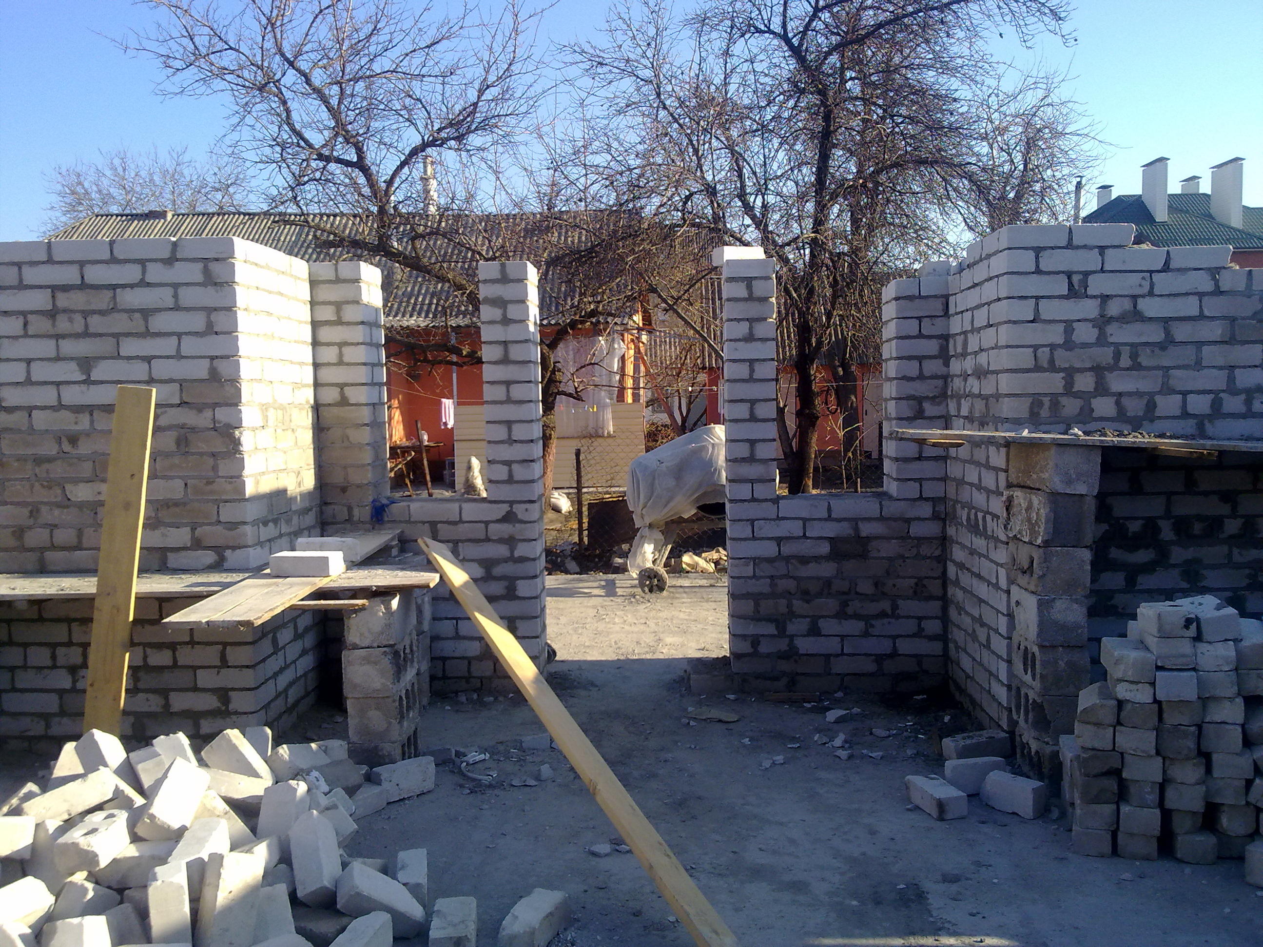

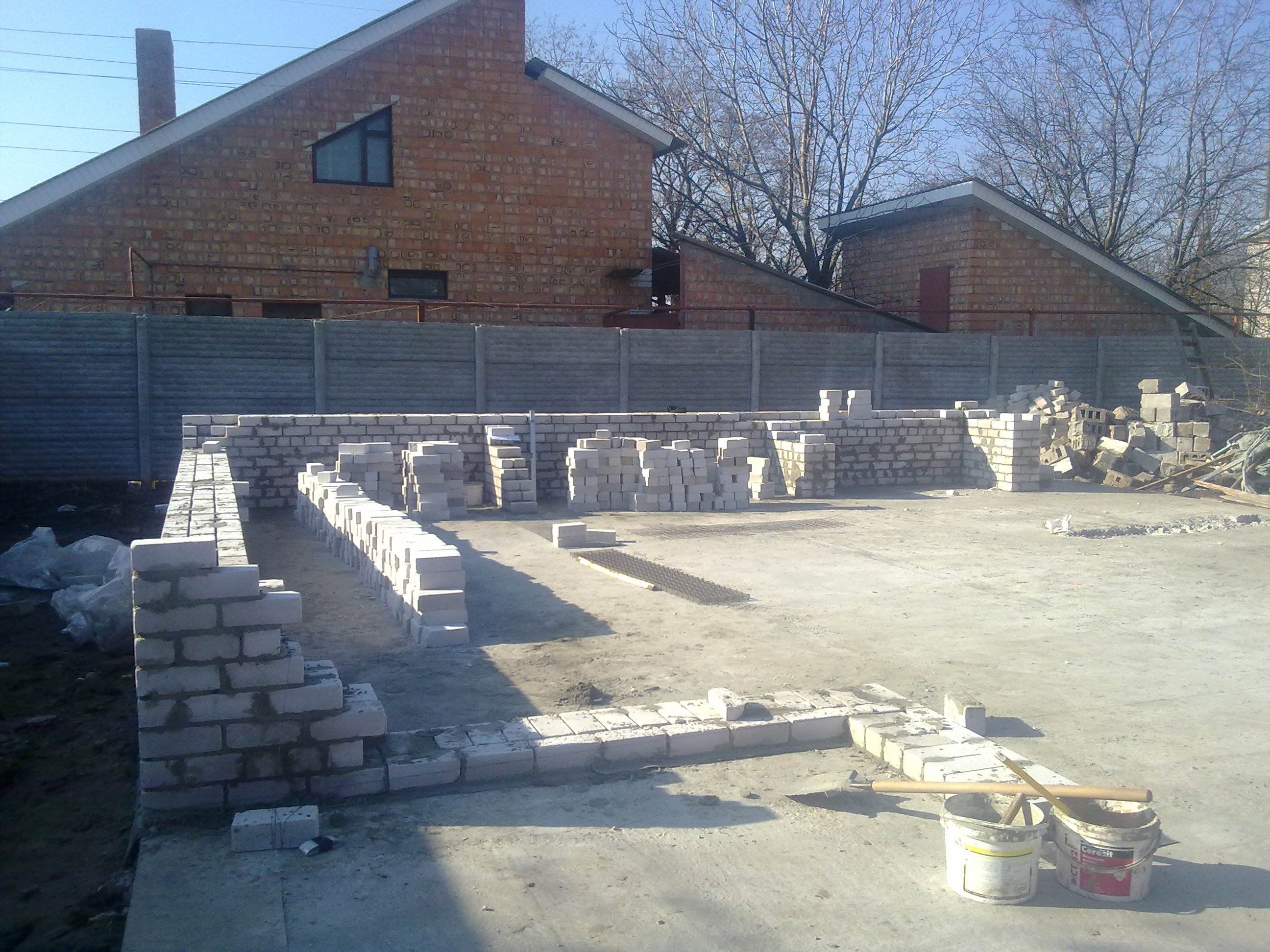

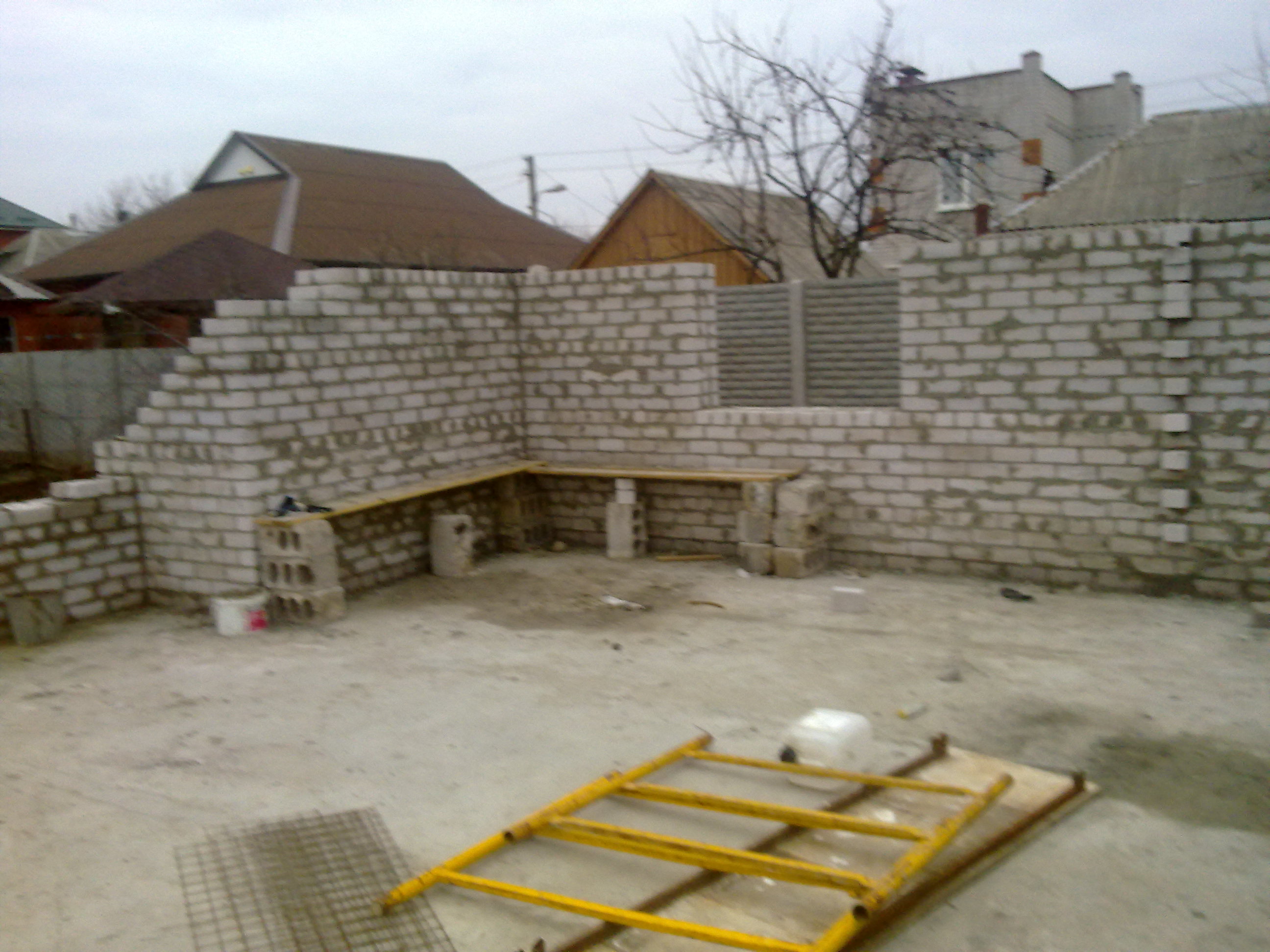

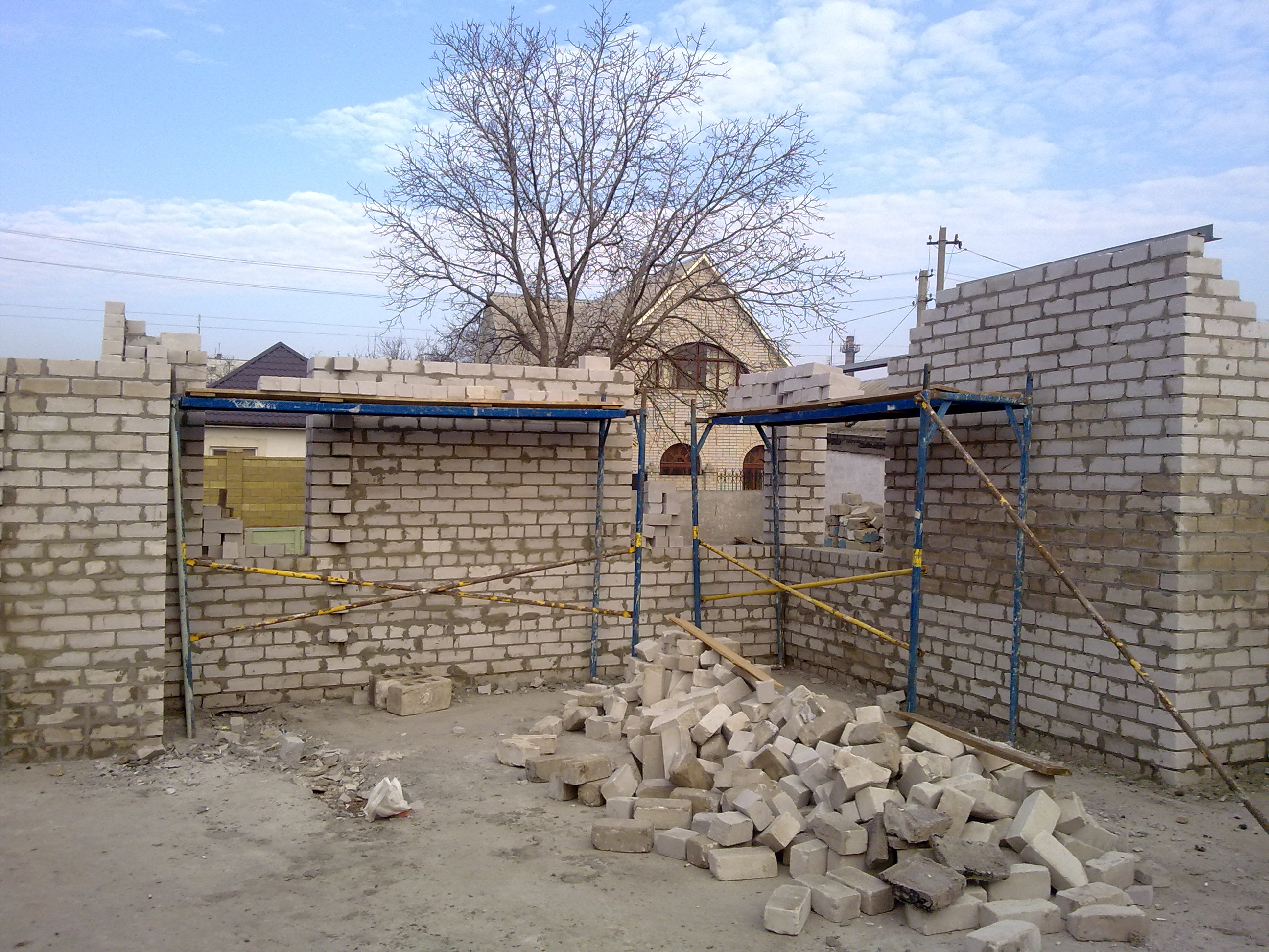

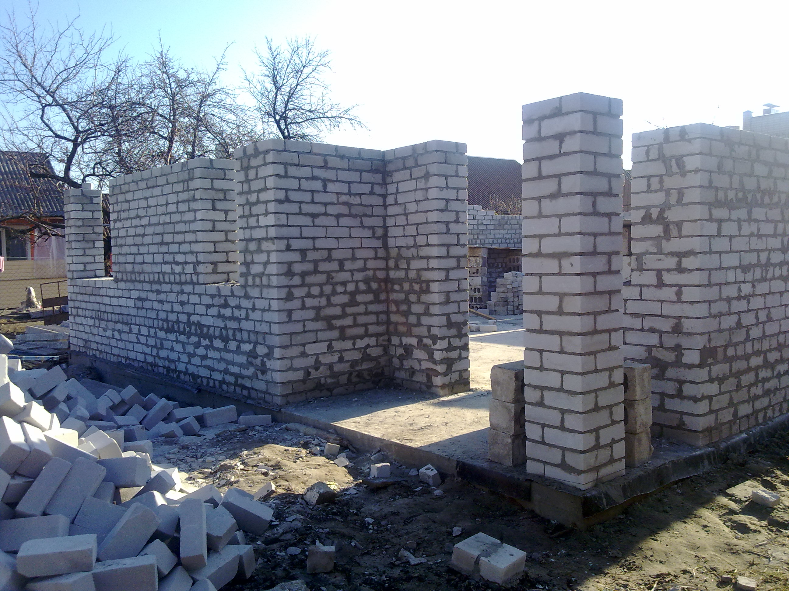

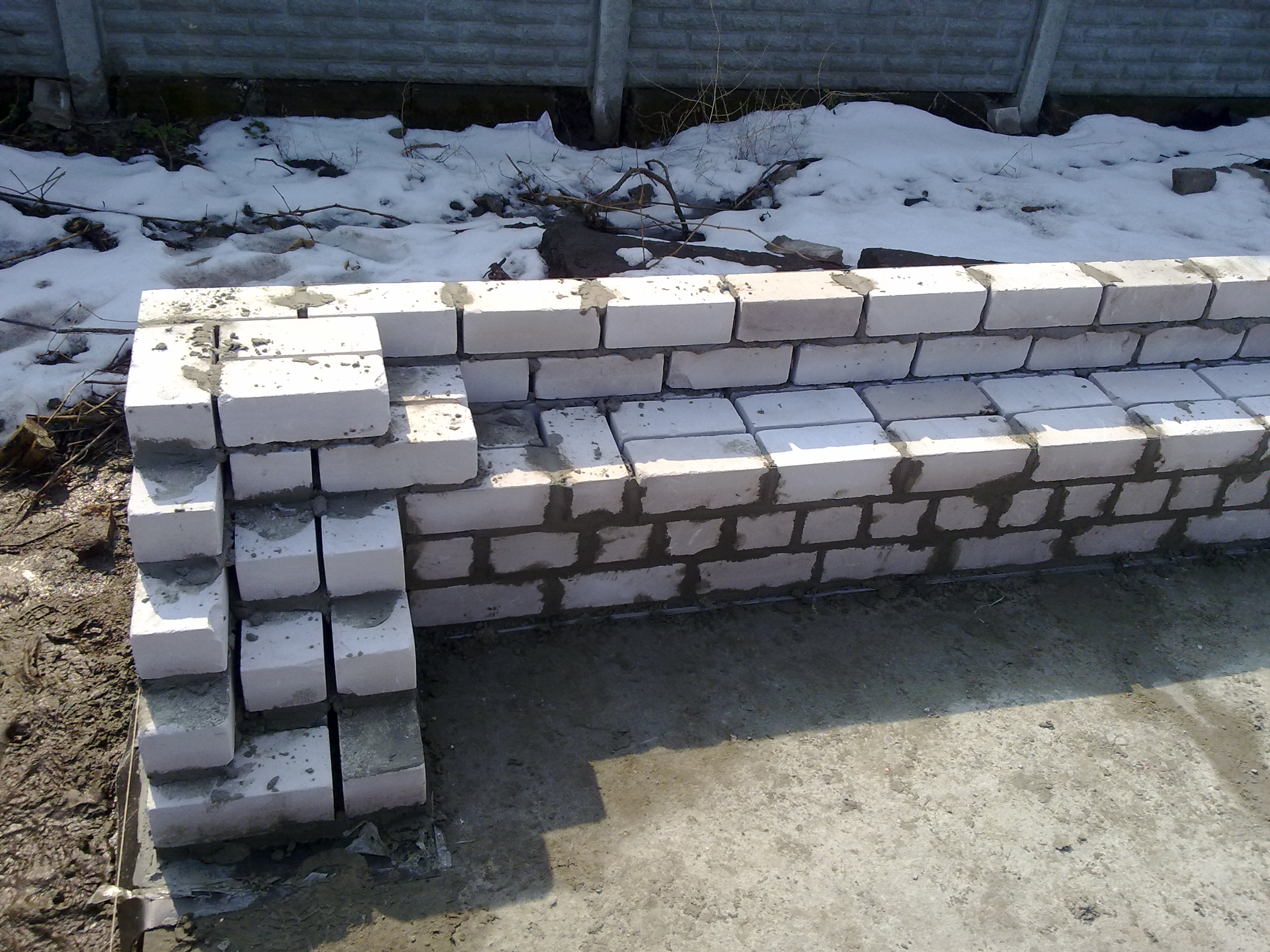

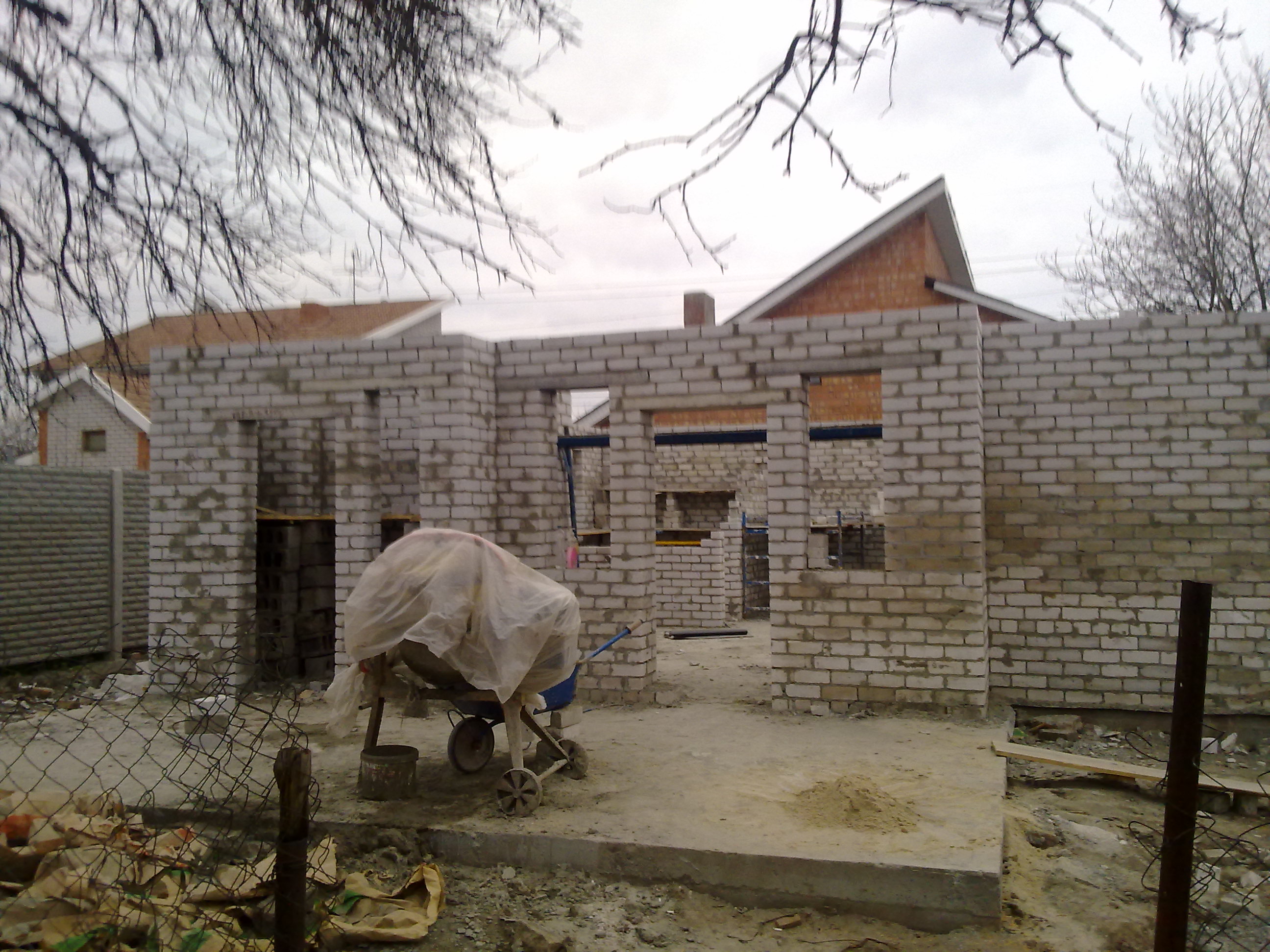

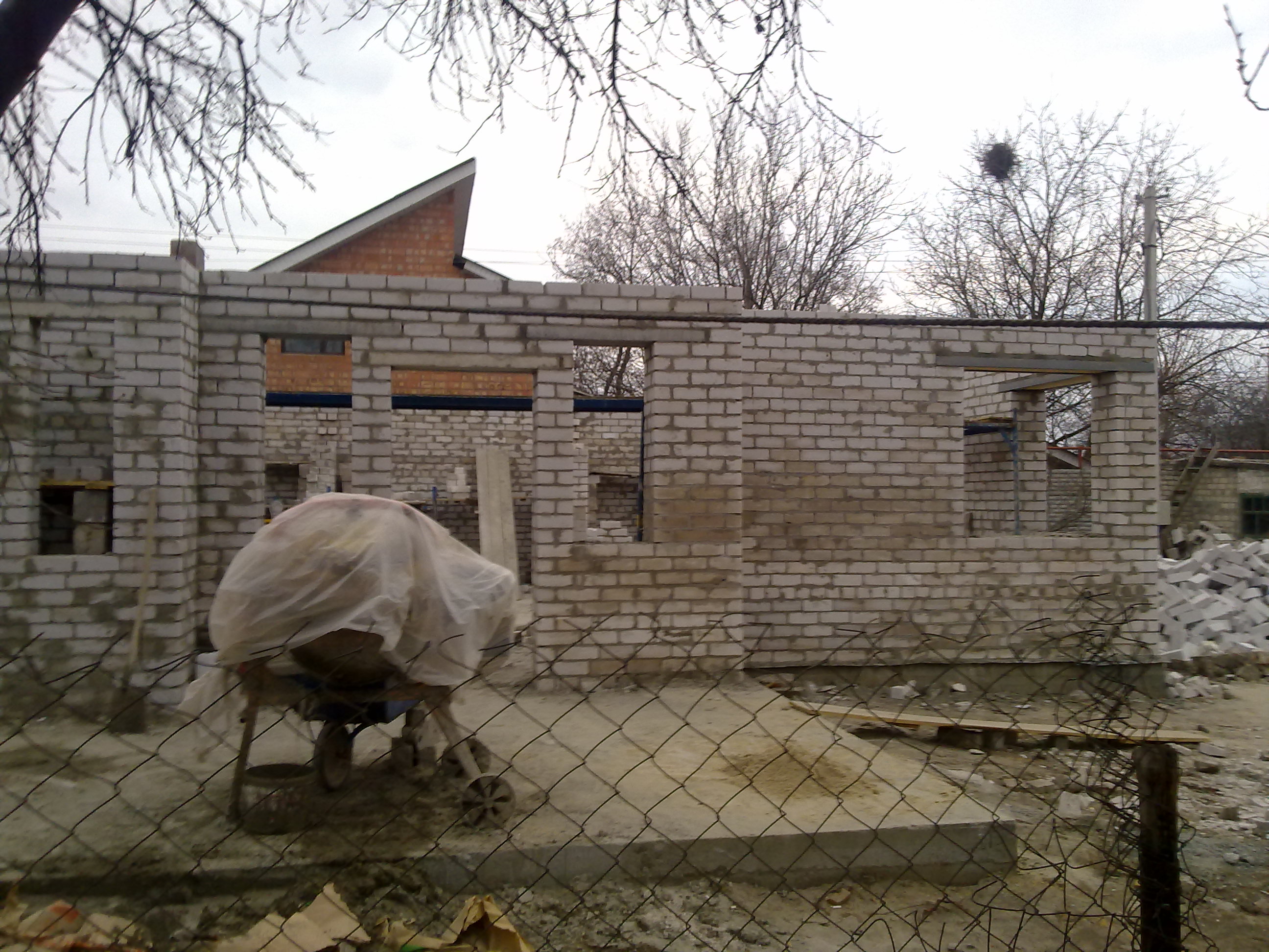

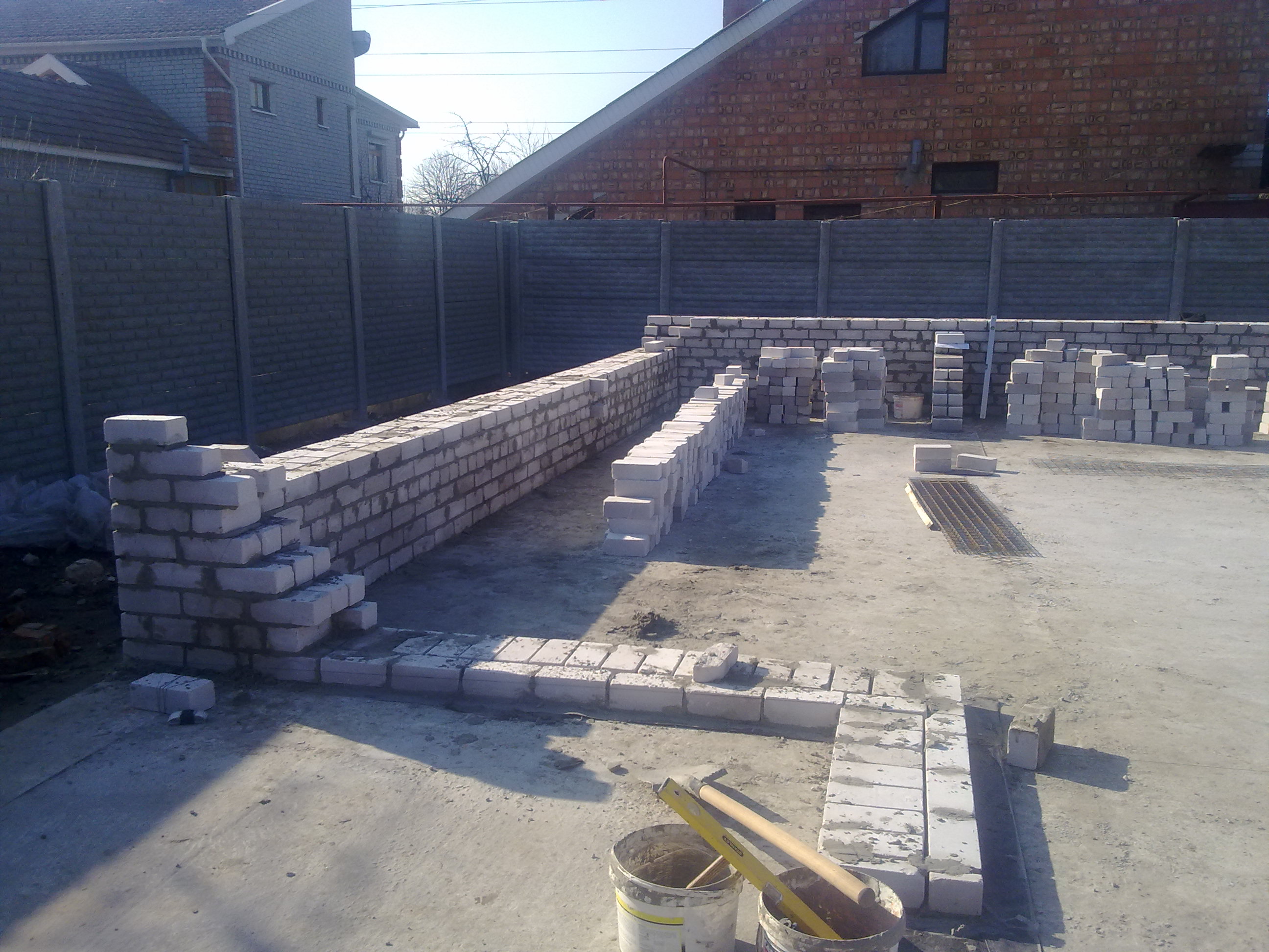

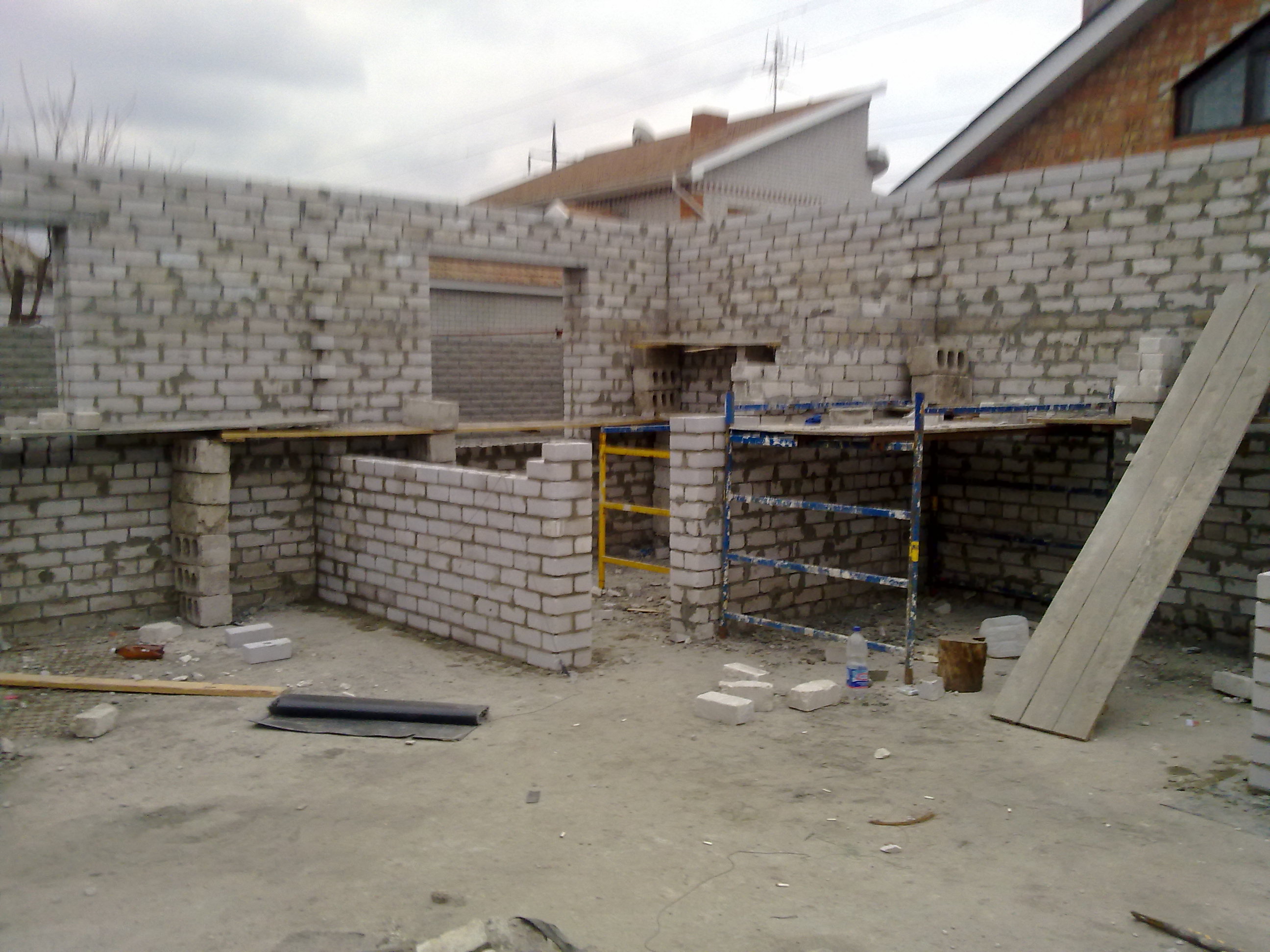

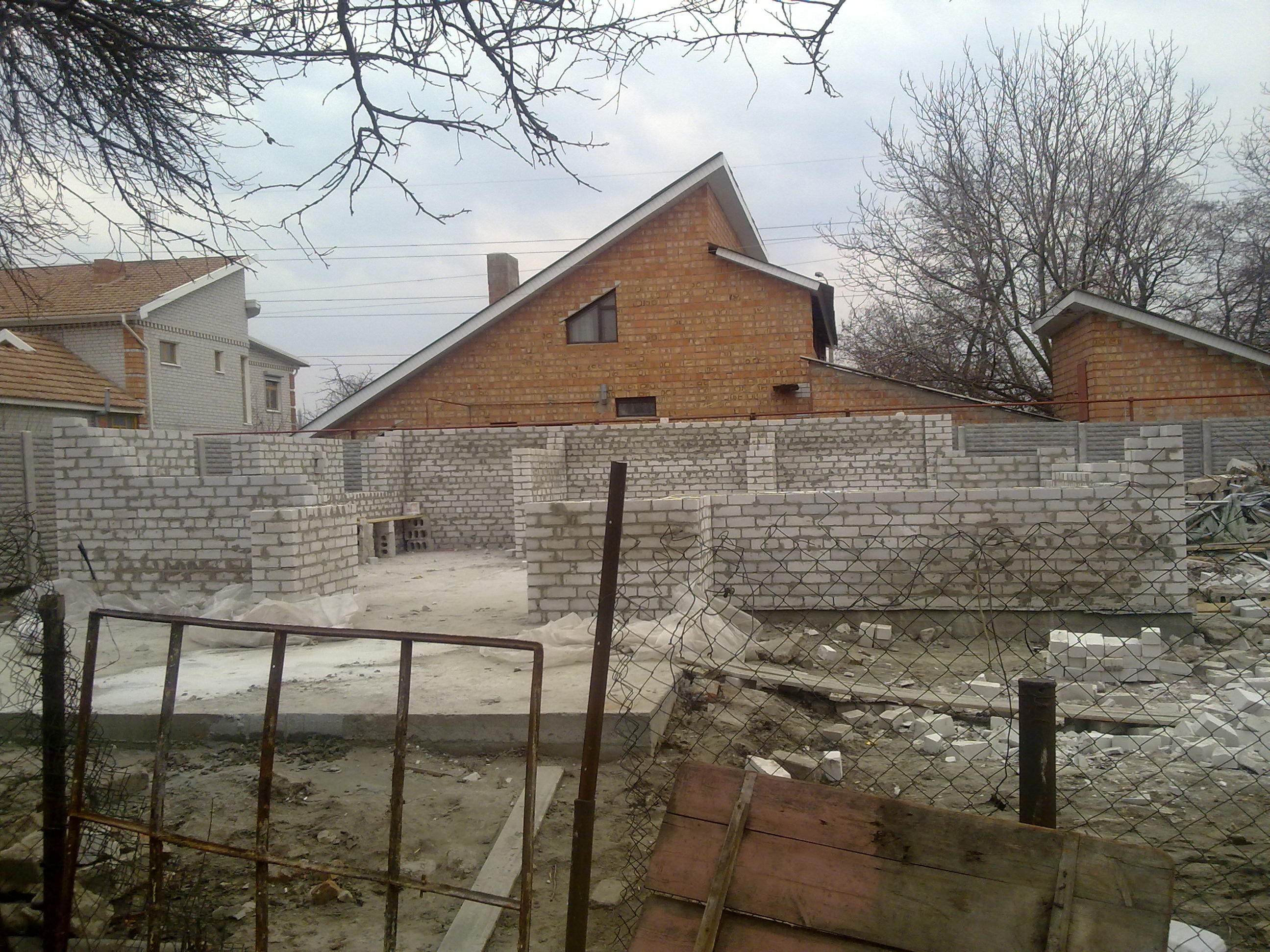

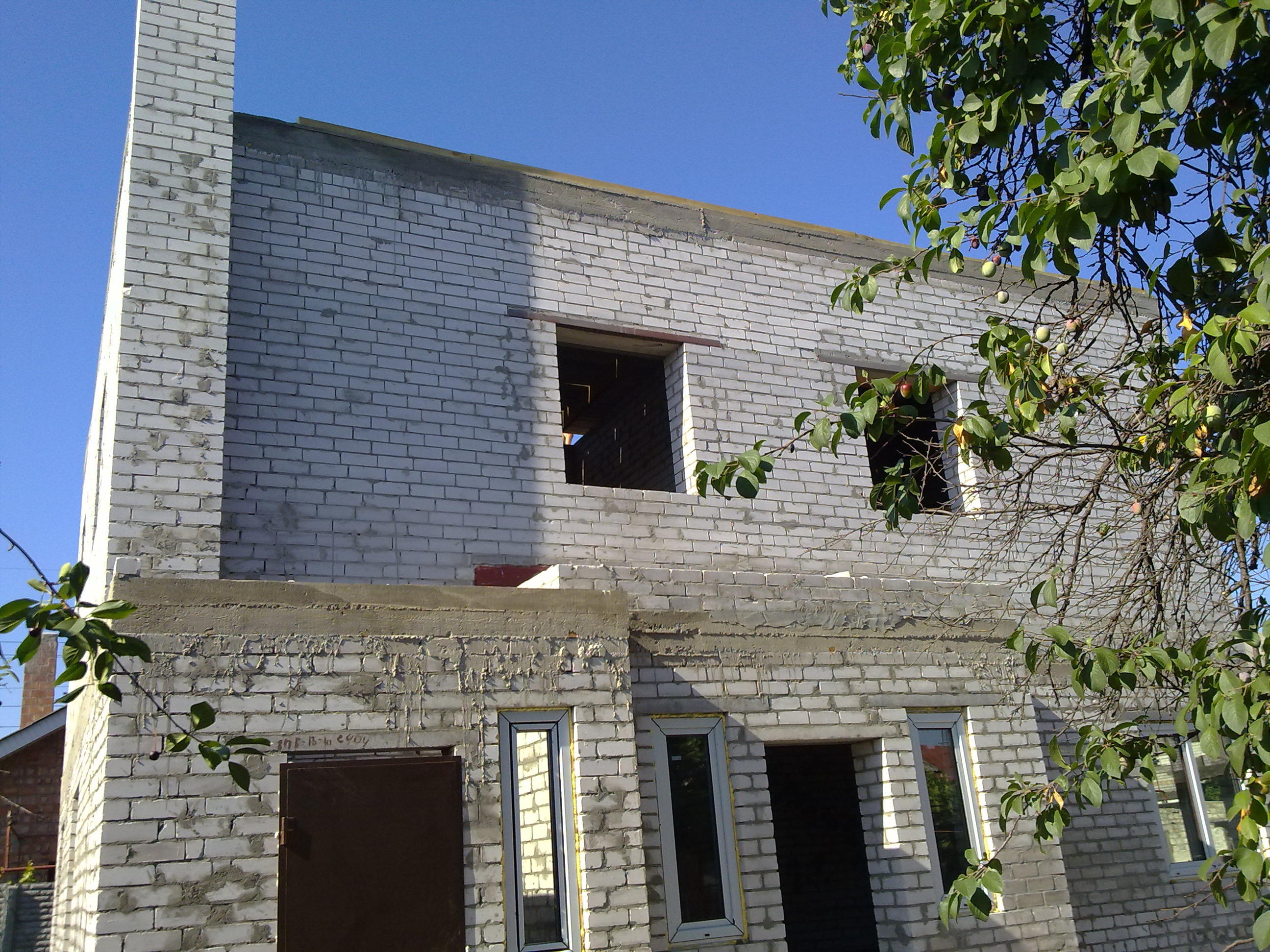

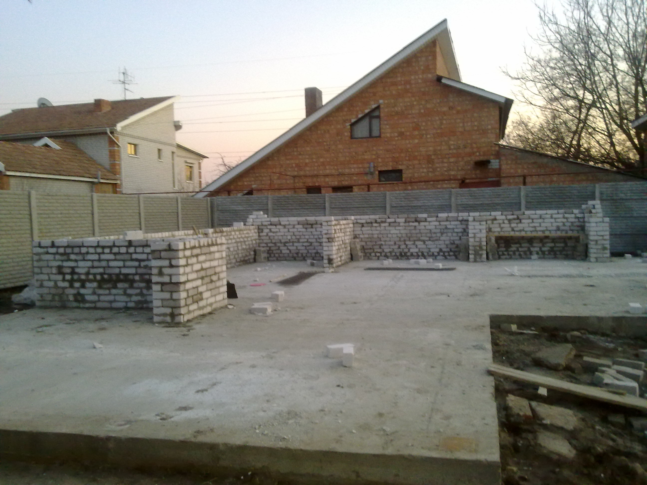

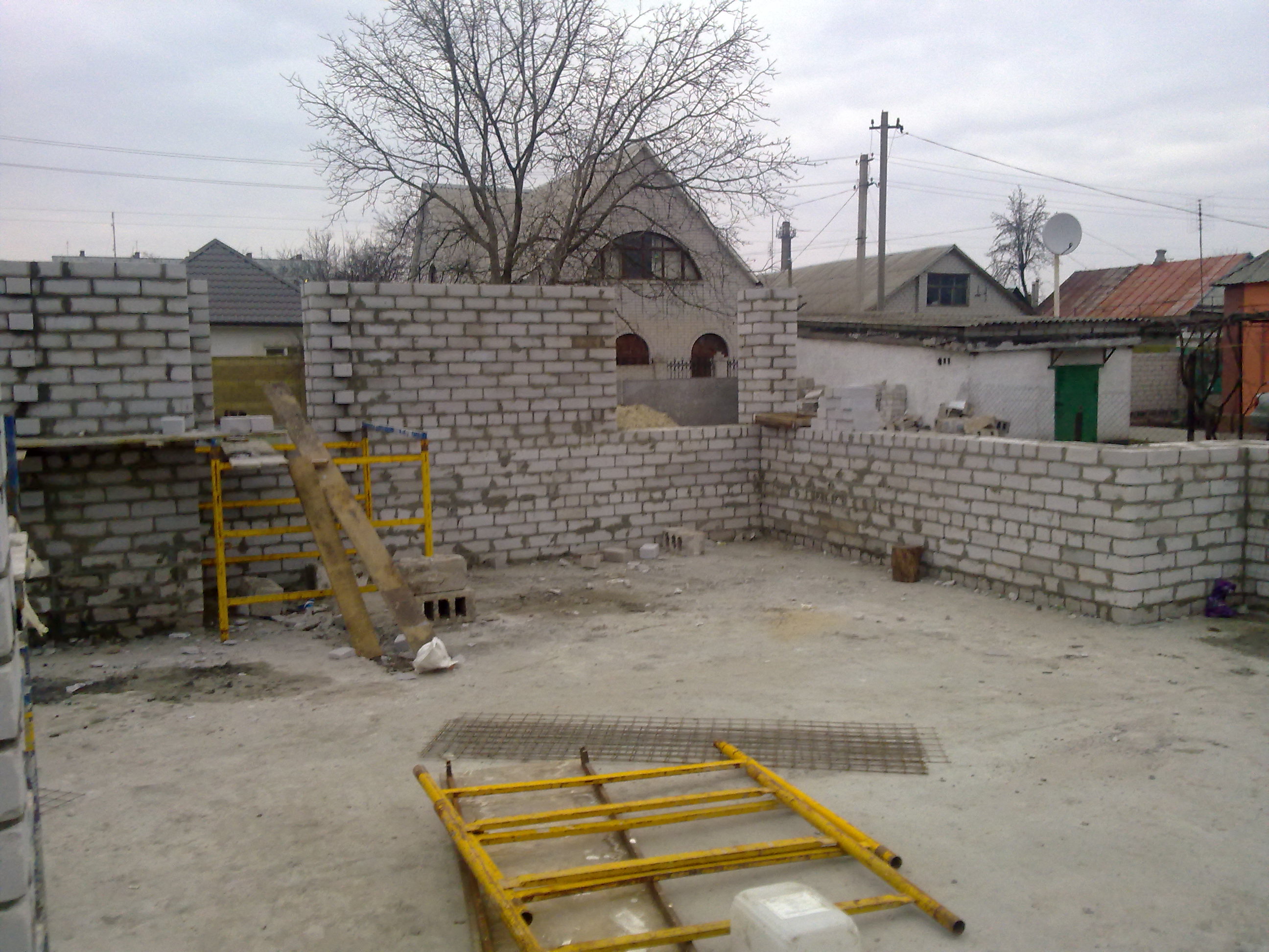

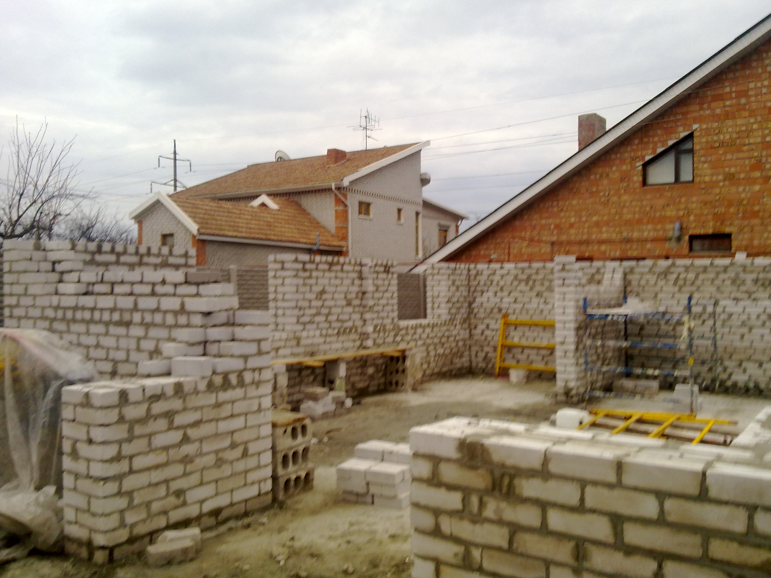

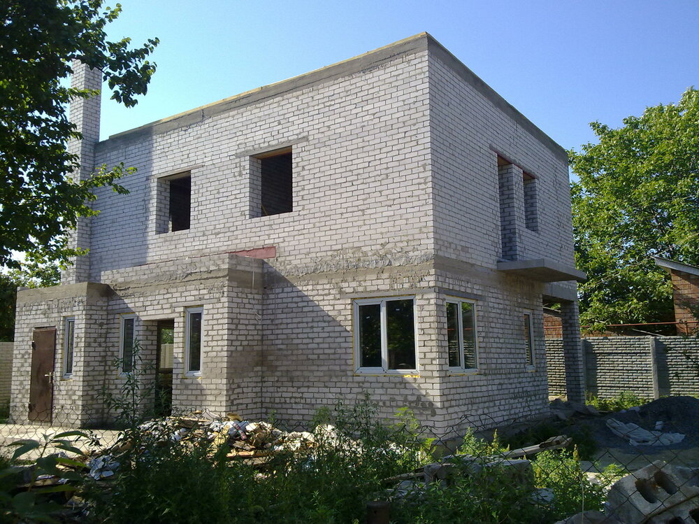

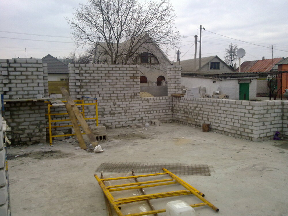

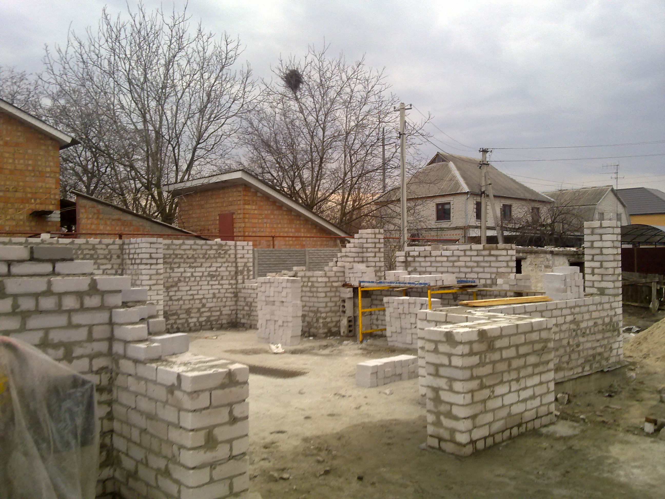

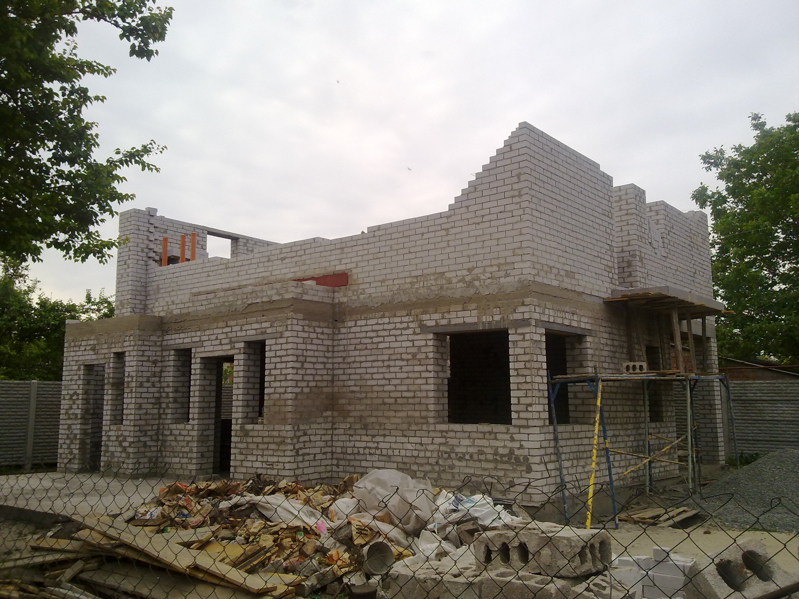

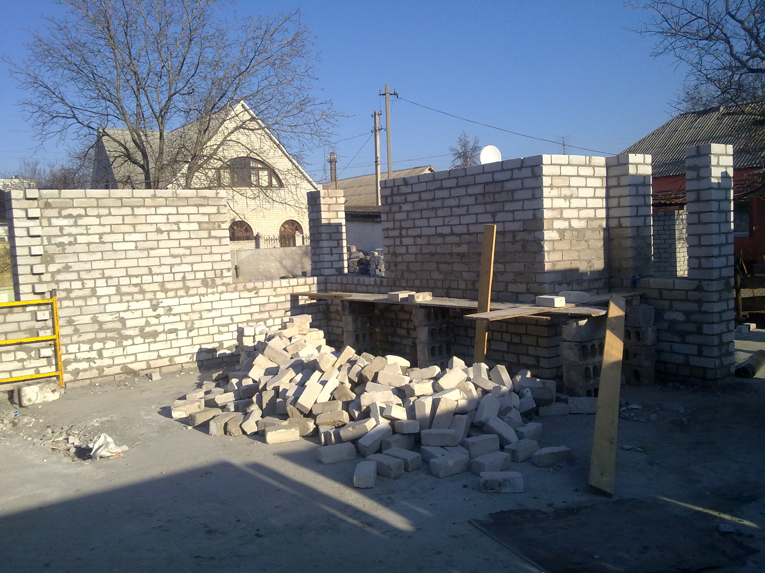

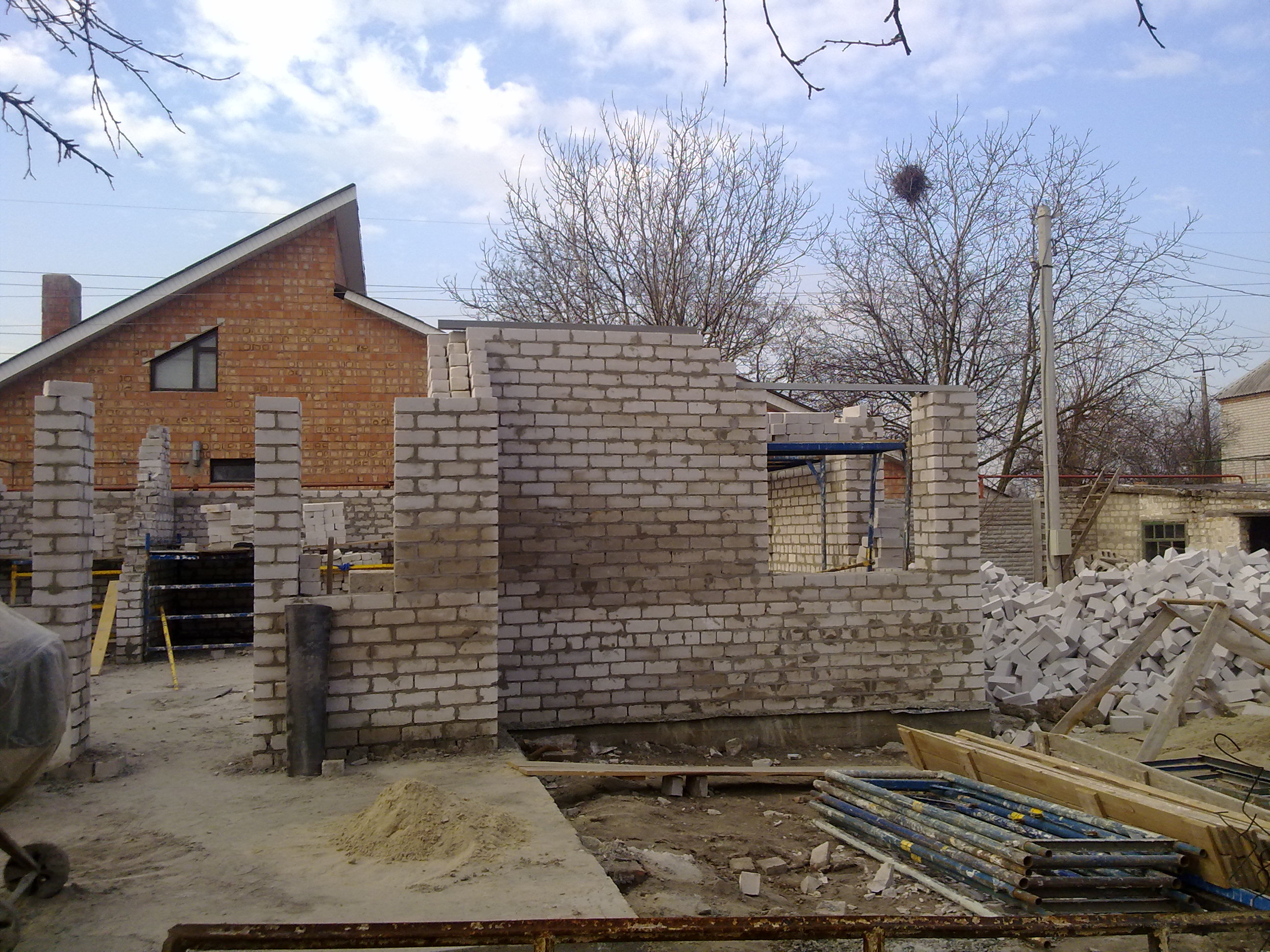

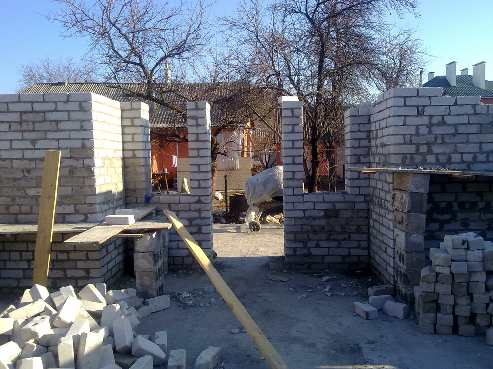

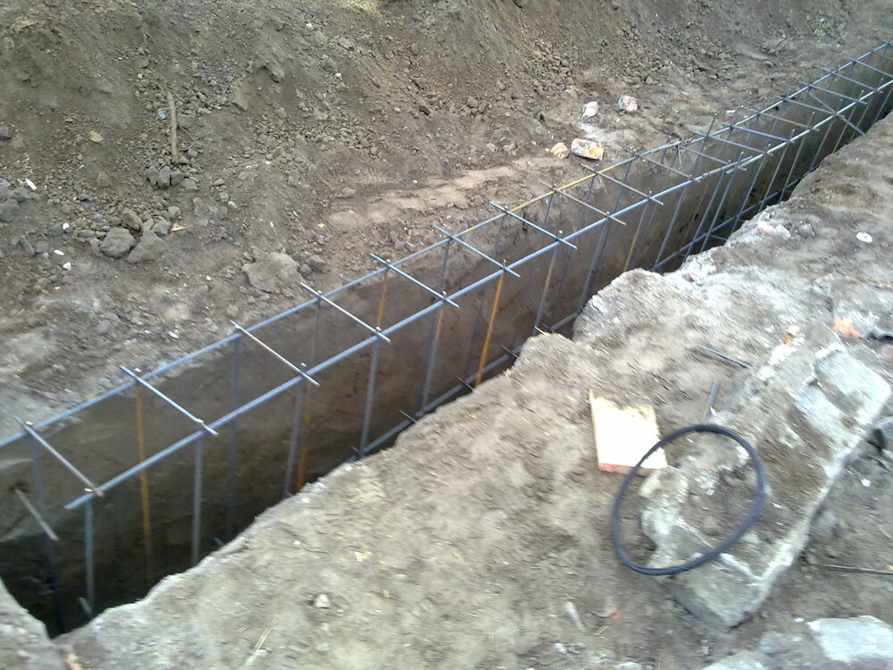

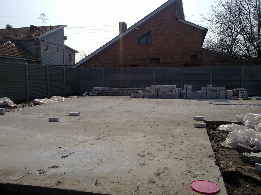

dusik1980 Опубліковано: 1 липня 2013 Автор Поділитись Опубліковано: 1 липня 2013 (змінено) Осенью залили фундамент и ноль, затянули все пленкой, а как только потеплело - погнали стены. слетел виндоус на компе и вместе с ним первые фотки стройки. Ну нашел несколько на фотике уже с готовой коробкой. В процессе строительства была сразу же расширена терасса, сделана отдельным помещением котельная (вход с терассы) и изменены размеры и расположение некоторых окон на втором этаже. Также решил второй этаж делать полноценным. Змінено 1 липня 2013 користувачем dusik1980 Посилання на коментар Поділитися на інших сайтах More sharing options...

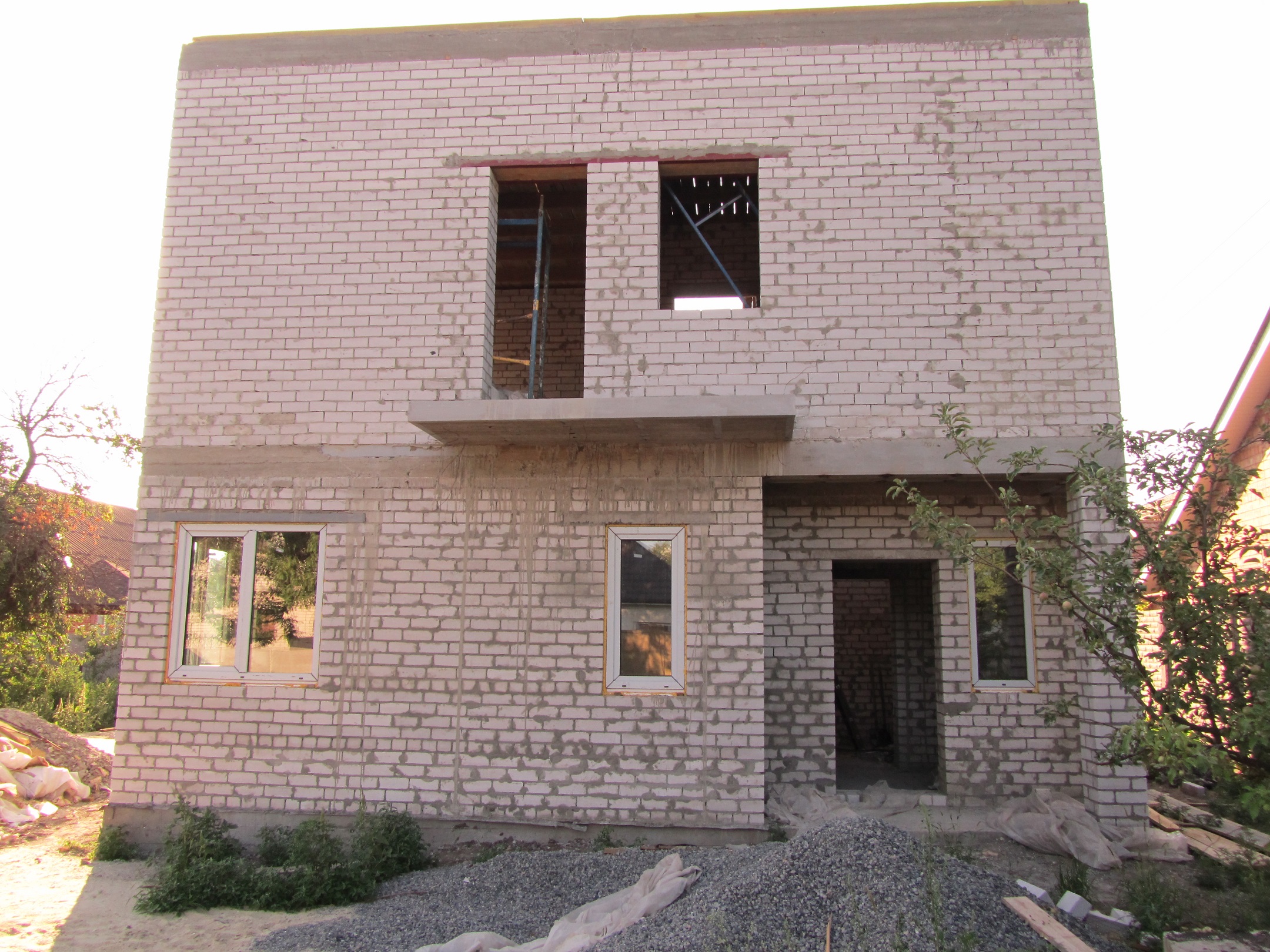

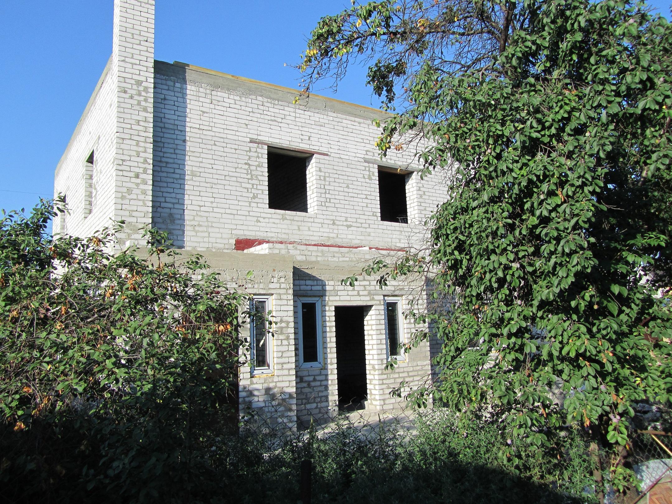

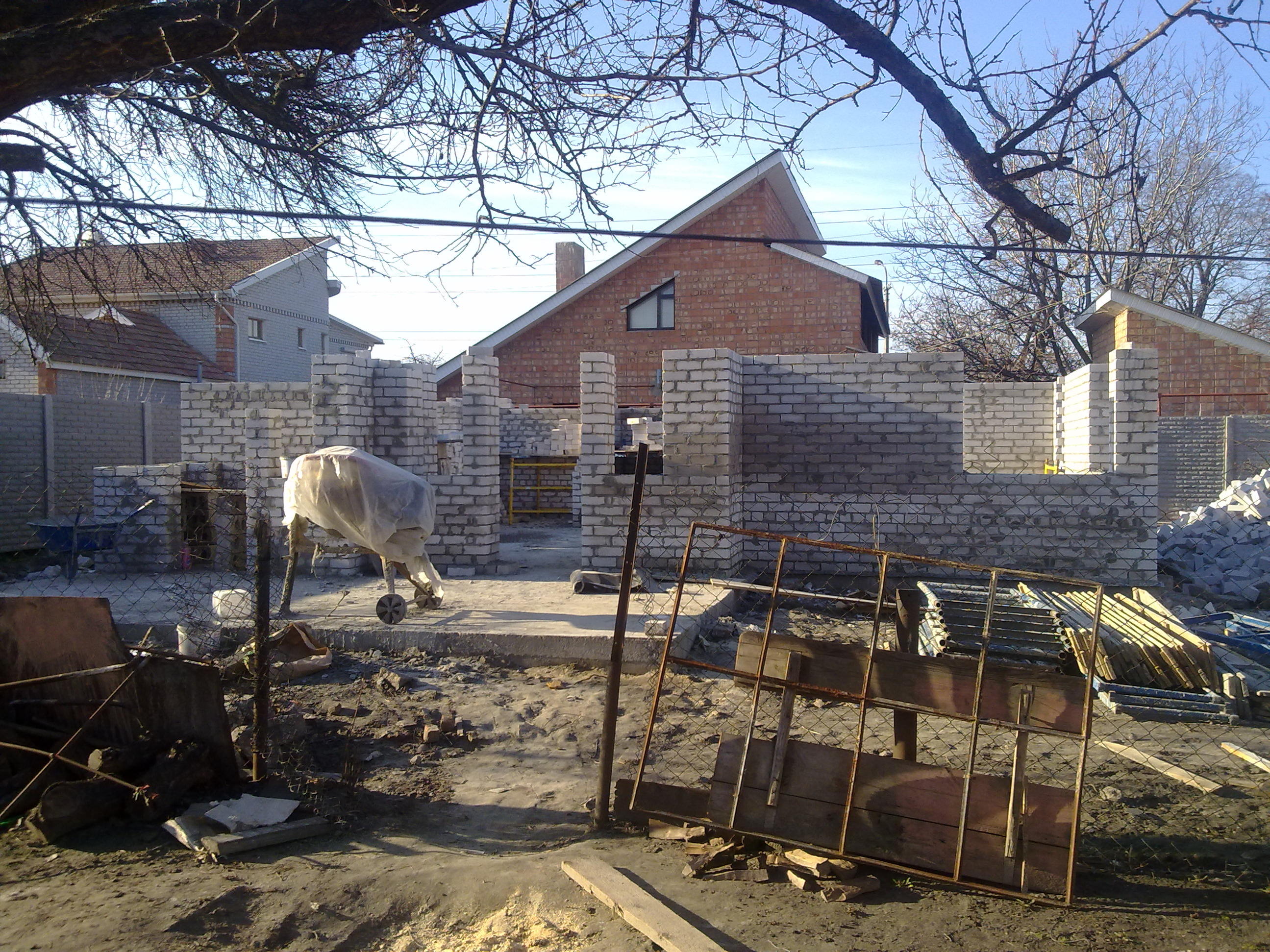

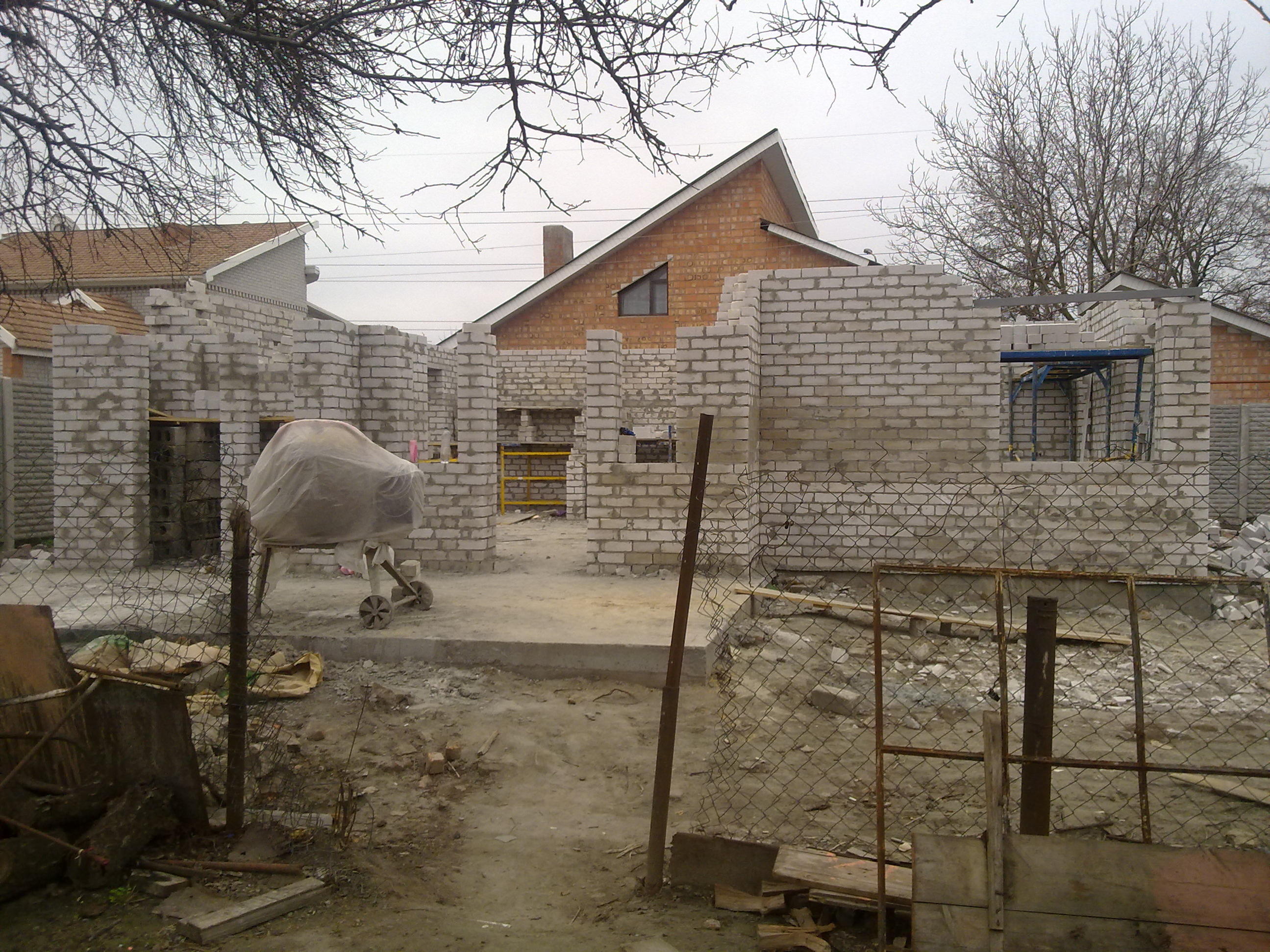

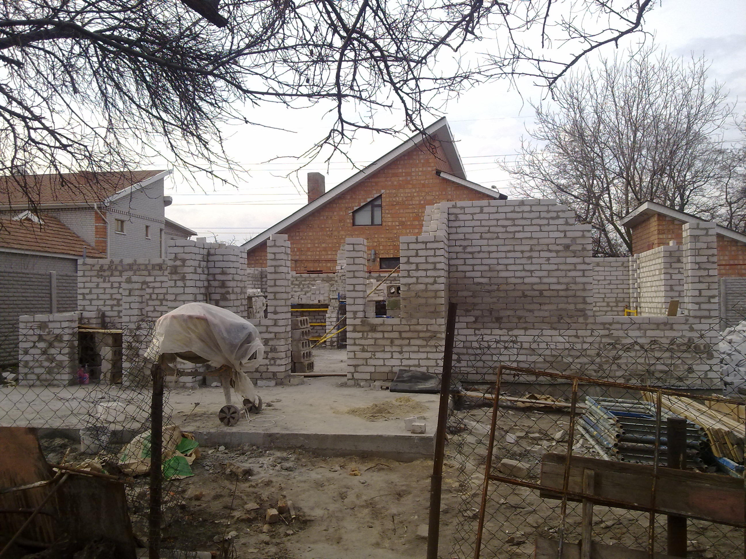

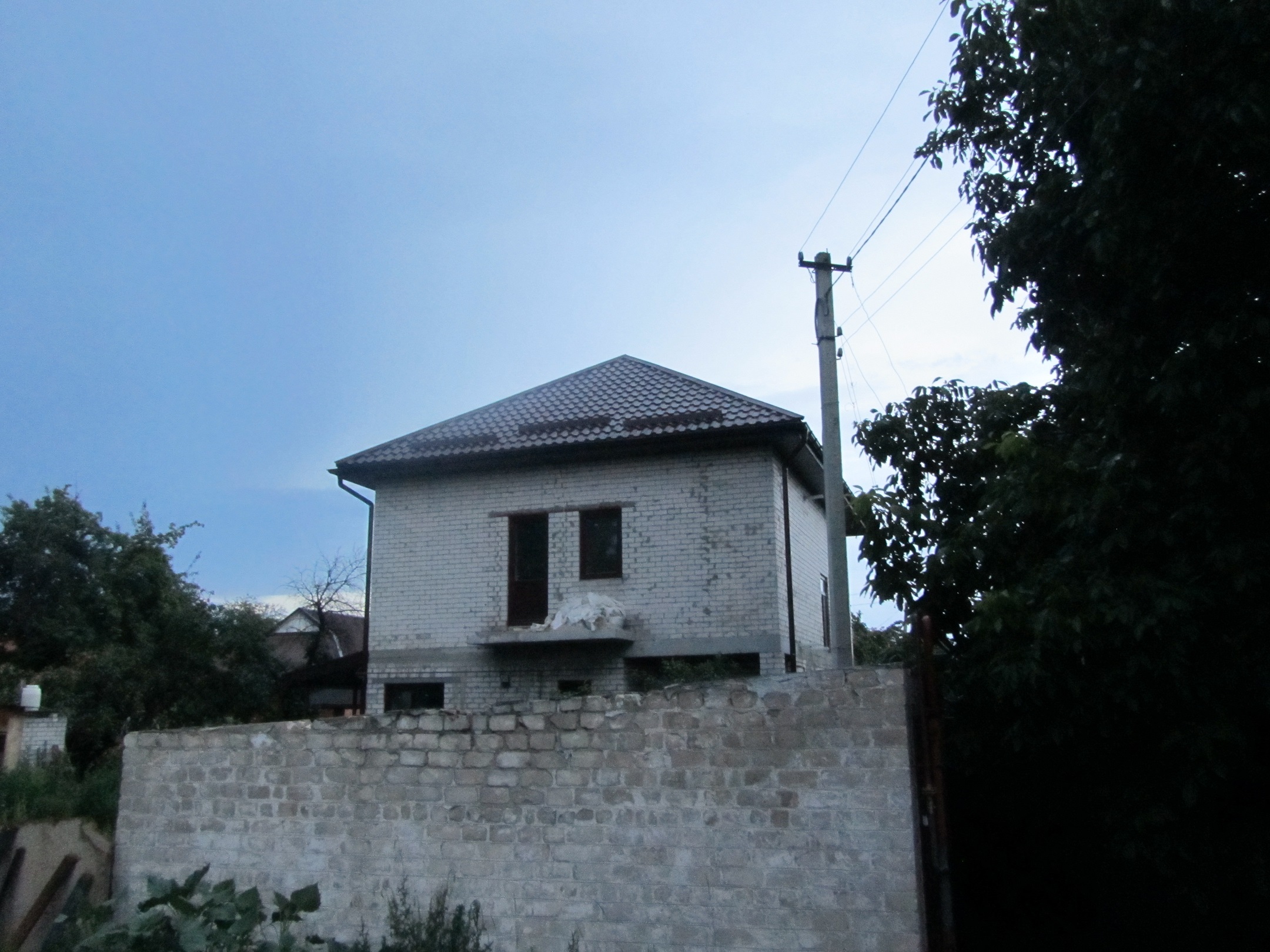

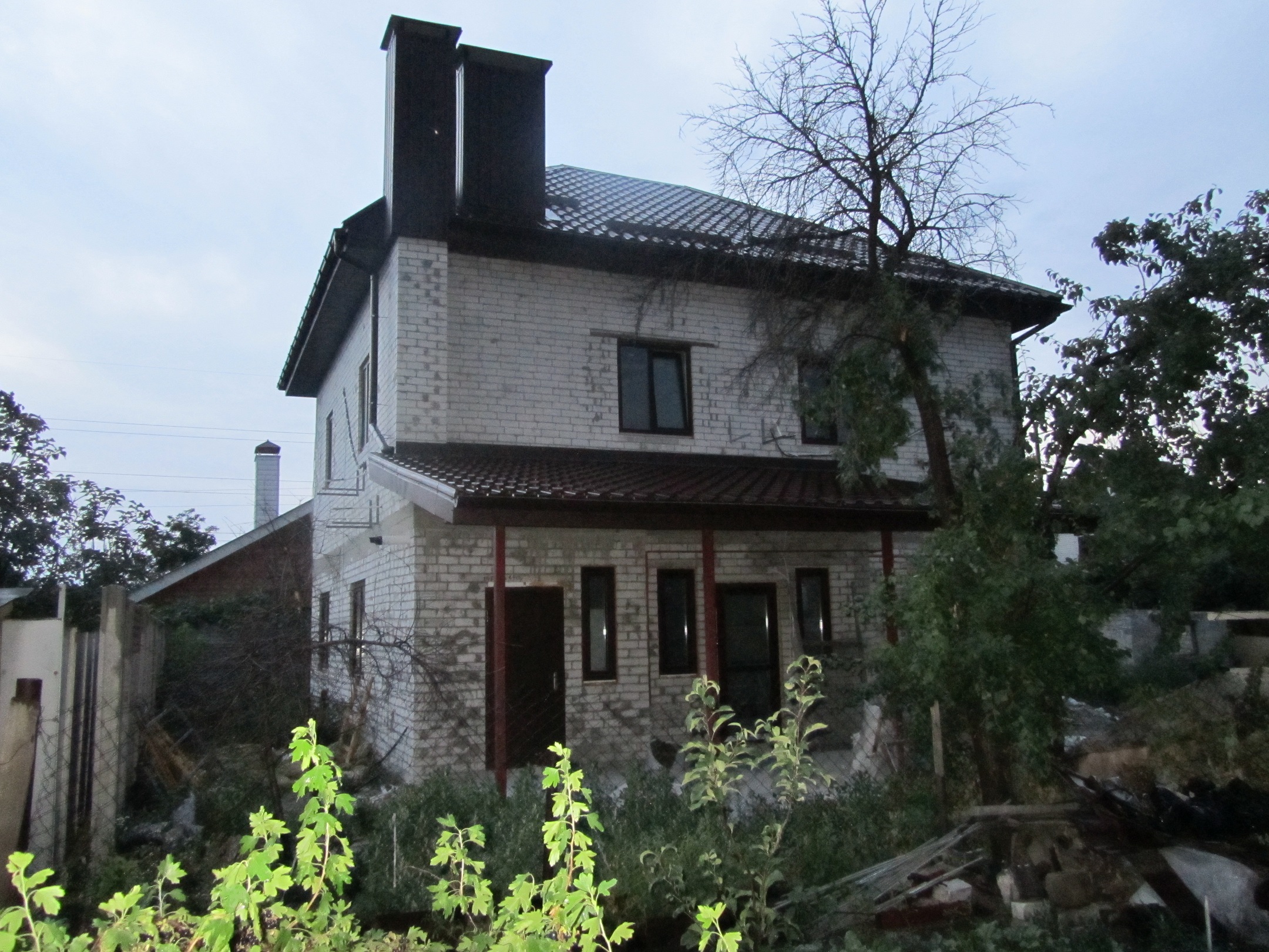

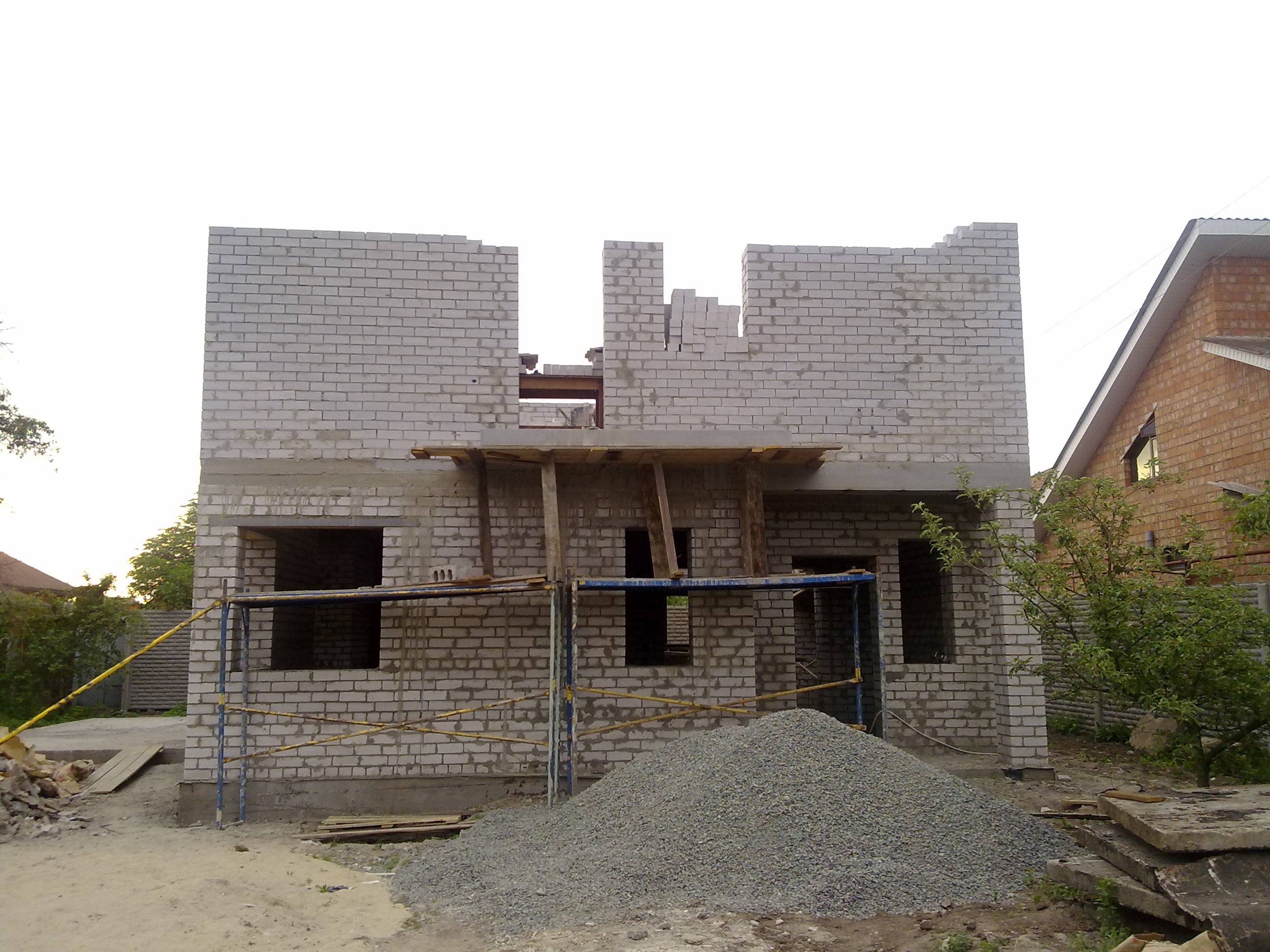

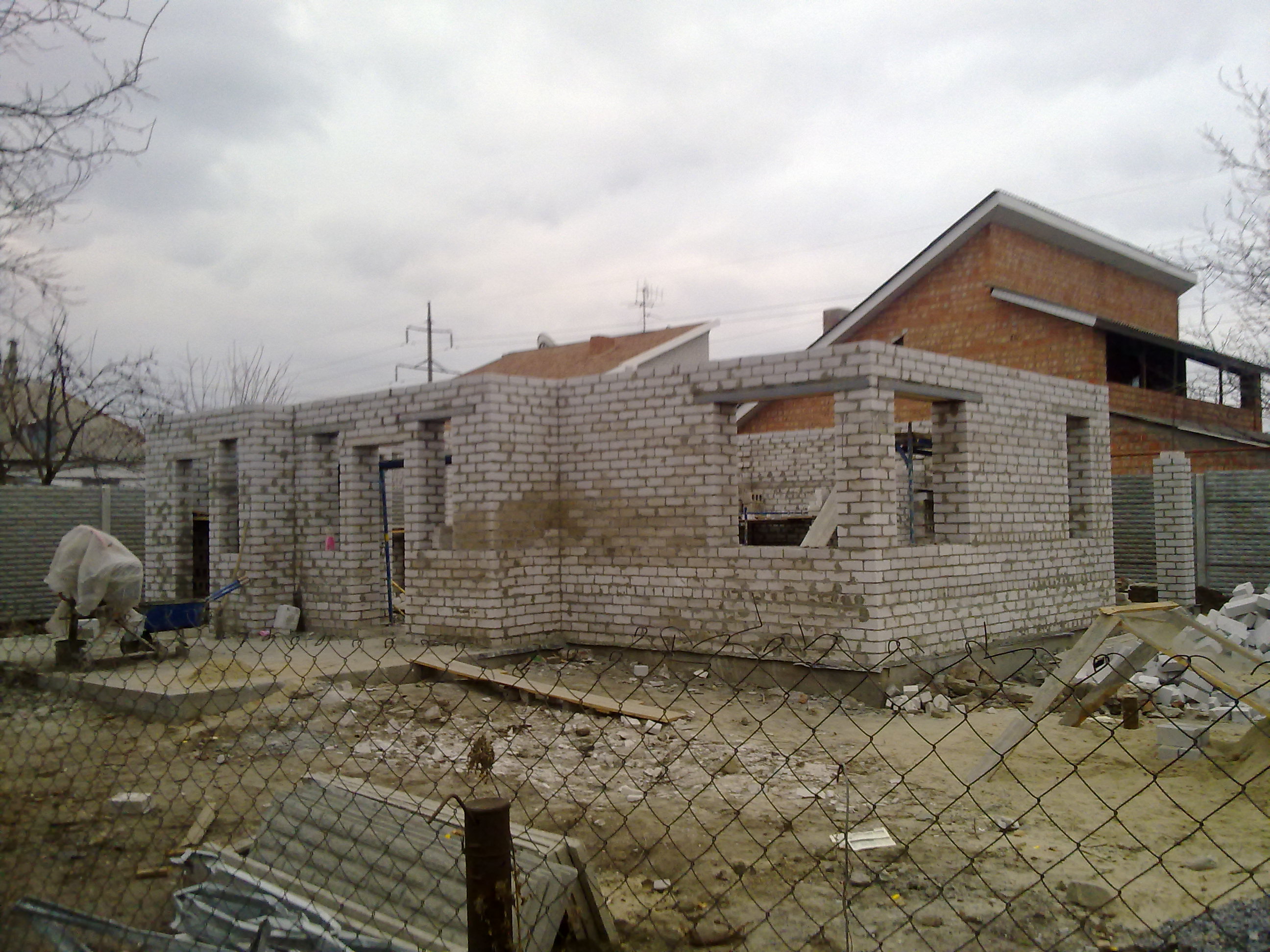

dusik1980 Опубліковано: 1 липня 2013 Автор Поділитись Опубліковано: 1 липня 2013 С расстройства пошел новых фоток наклацал, правда уже темновато, да еще и после дождя... Вобщем за качество звеняйте Посилання на коментар Поділитися на інших сайтах More sharing options...

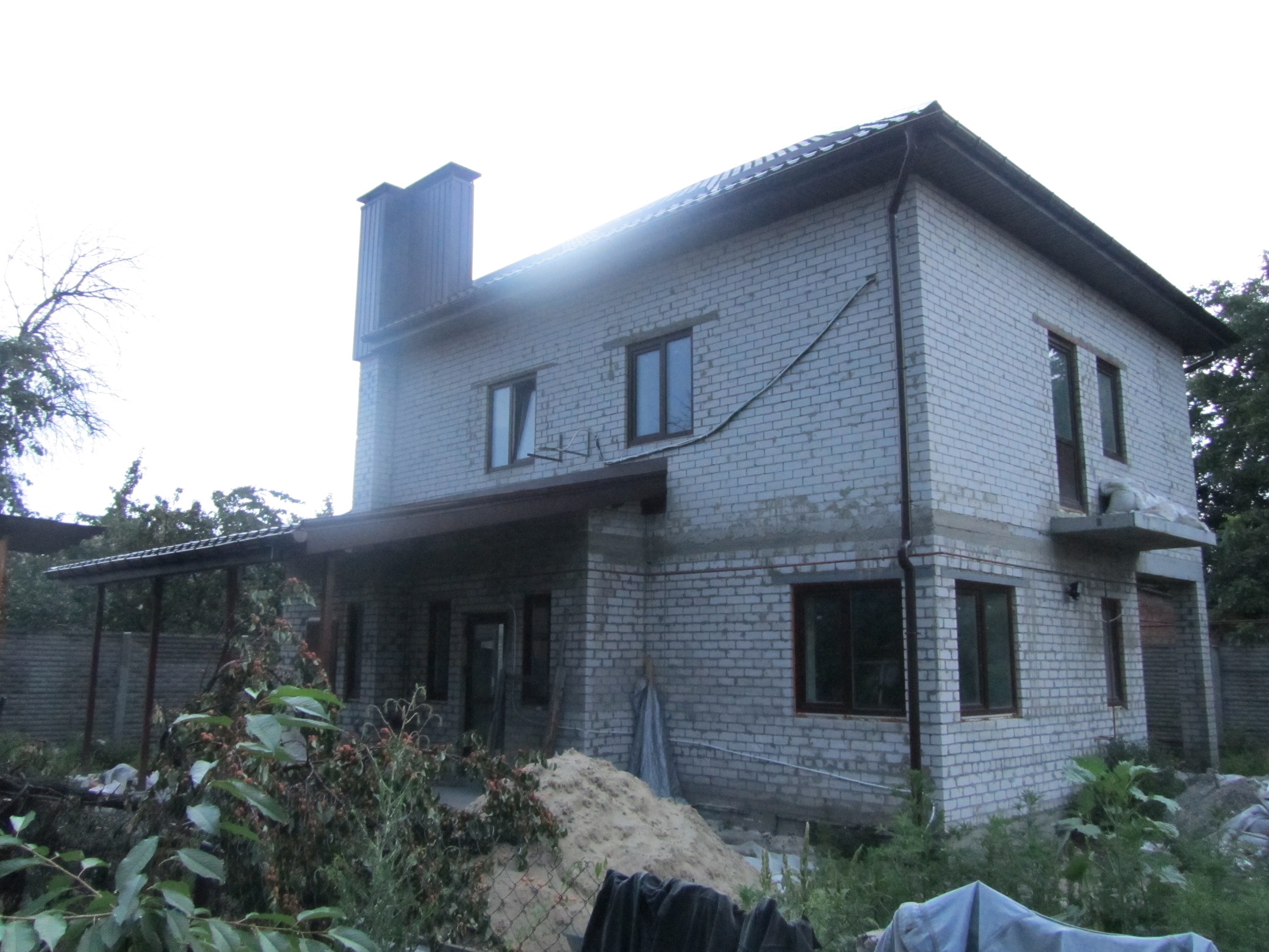

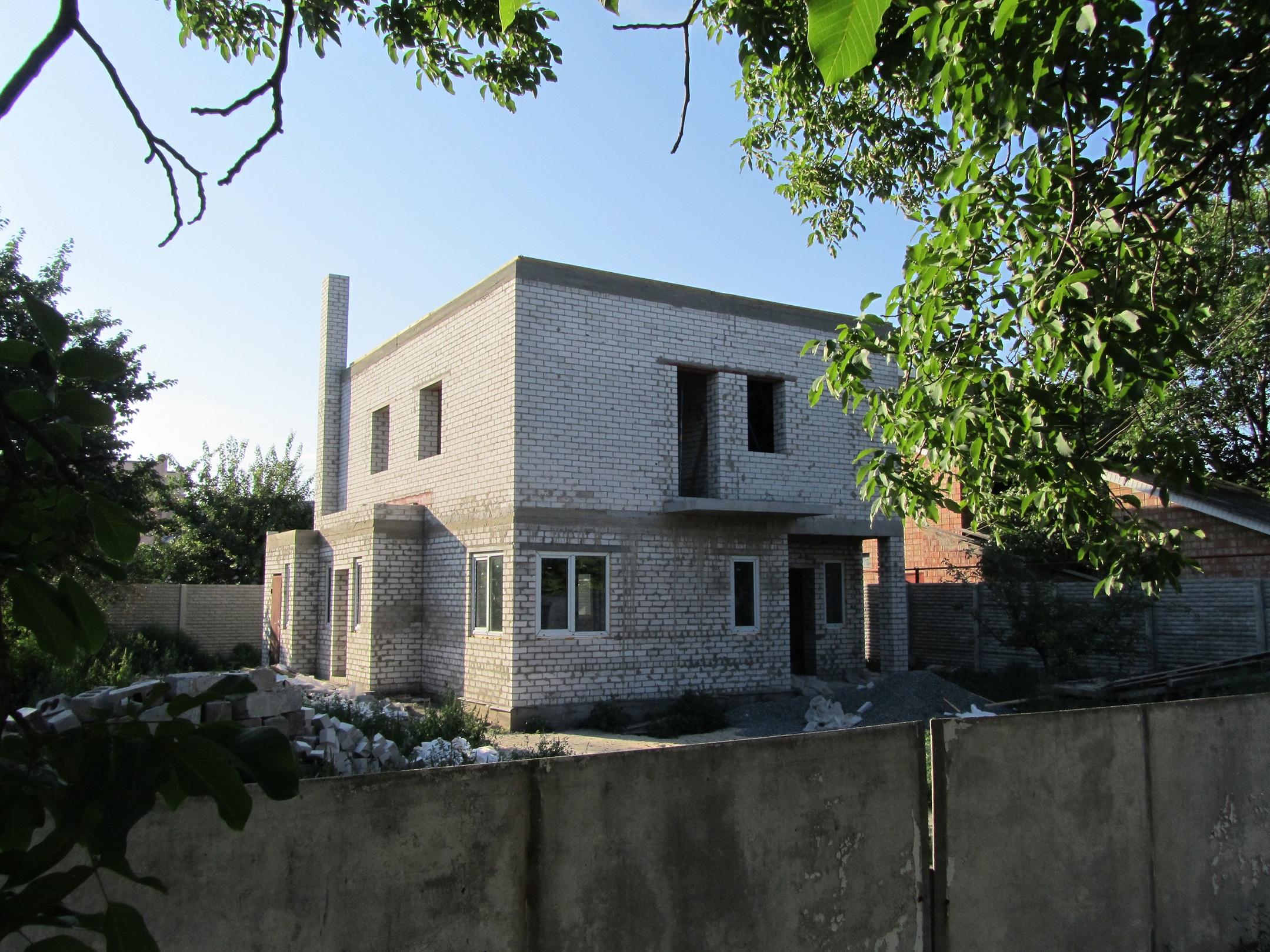

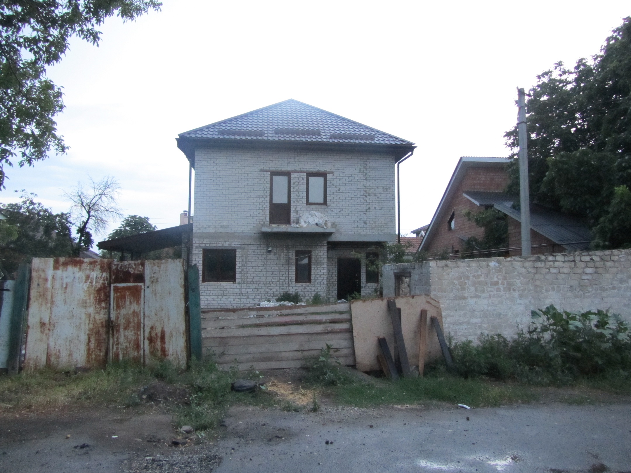

MACTEP JIOMACTEP Опубліковано: 1 липня 2013 Поділитись Опубліковано: 1 липня 2013 Приветствую земляка! Проект симпатичный. Зря "подняли" дом. Пропорции изменились. И окна сделали, вроде, Уже чем на визуализациях. Тоже зря. Чем будете утеплять и отделывать? Посилання на коментар Поділитися на інших сайтах More sharing options...

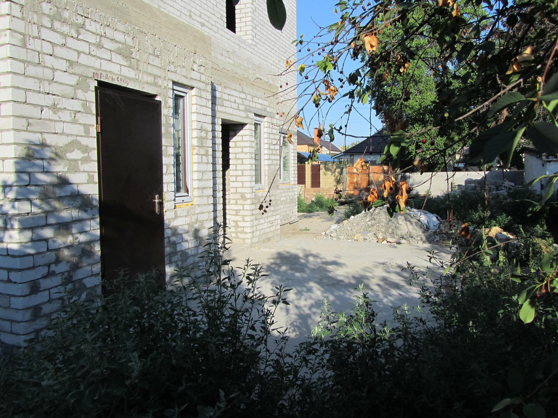

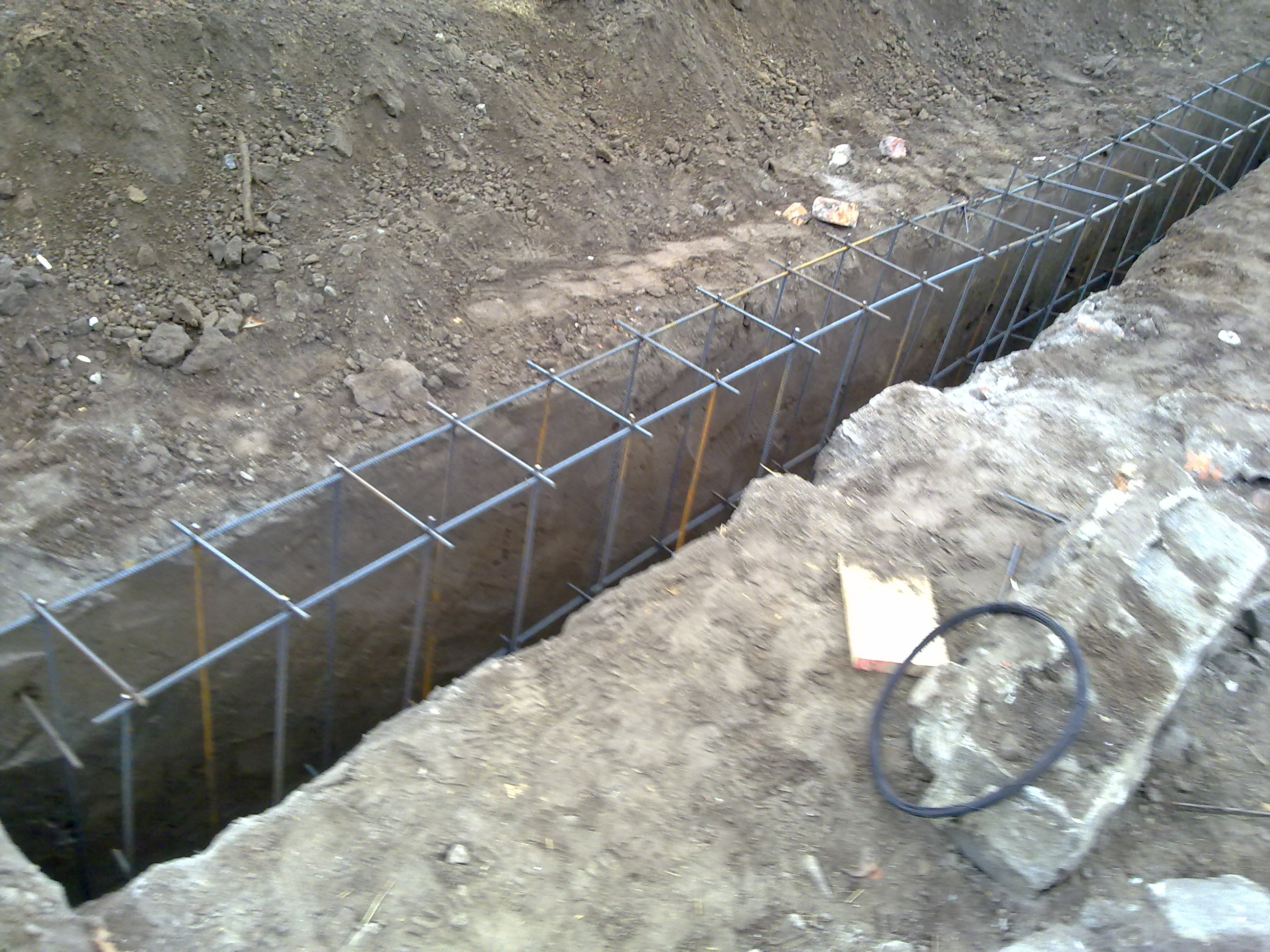

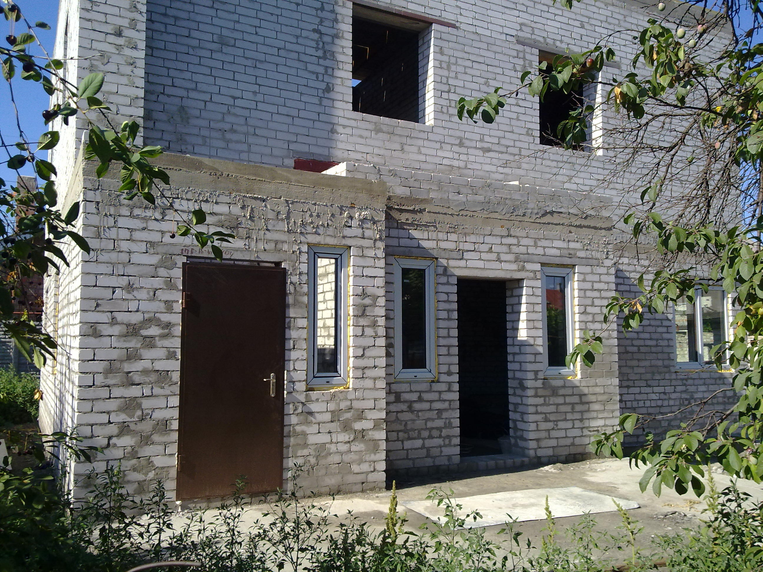

dusik1980 Опубліковано: 1 липня 2013 Автор Поділитись Опубліковано: 1 липня 2013 (змінено) Поскольку множество фотографий процесса строительства утеряны, постараюсь своими словами дать немного информации о проделанной работе. - фундамент ленточный с арматурой естественно... - стены в полтора кирпича из силиката, о чем сейчас начинаю жалеть так как нужно много денег на утепление фасада - крыша - металлочерепица Рукки Адманте+подшивка и водосточка - окна из пятикамерного профиля REHAU с двухкамерными энергосберегающими стеклопакетами, двери на балкон и терассу из того же. Да, забыл сказать, профиль с наружной ламинацией под дерево, цвет типа венге. - входная дверь металлическая Эльборовская (с тремя замками и независимой задвижкой) - друзья подогнали по спекулятивной цене (кажись 5500 грн. с замками, доставкой и монтажем) так как последняя была у них на складе и заказывали новую партию - до зимы успел сделать отопление - на первом этаже везде кроме гардероба теплый пол (водяной)+стальные радиаторы под каждым окном, на втором этаже стальные радиаторы, в санузле теплый пол+радиатор, котел конденсационный двухконтурный Бош (28квт) - так как зимой отопление потихоньку работало, сделали разводку электрики - пошло около 1200 метров кабеля - весной сделали штукатурку внутренних стен - сейчас работает кафельщик - положил рабочую стенку на кухне, в санузле на первом этаже осталось кусочек пола доложить (я его пока отправил работать на второй этаж в большой санузел, так как внизу делаю протоку для аквариума - потом покажу), ну и гдето половина большого санузла уже готова - везде сделаны внутренние откосы и гипсокартоновые потолки (кроме гостинной - там решил сделать натяжной потолок) - на следующей неделе посчитаем стоимость изготовления каркаса лестницы - самый больной вопрос сейчас это утепление Змінено 1 липня 2013 користувачем dusik1980 Посилання на коментар Поділитися на інших сайтах More sharing options...

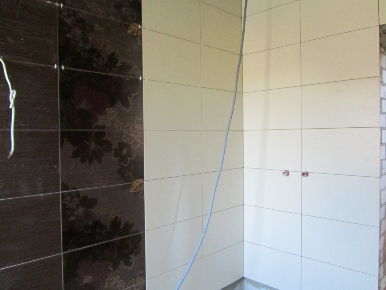

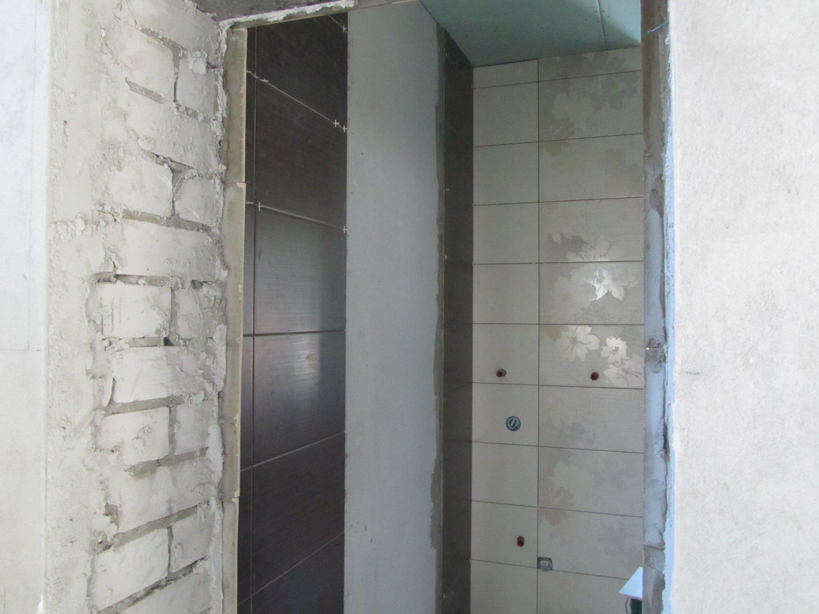

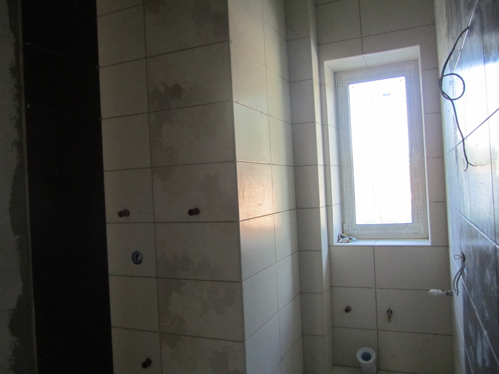

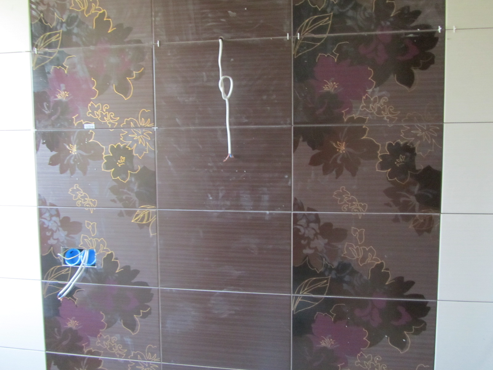

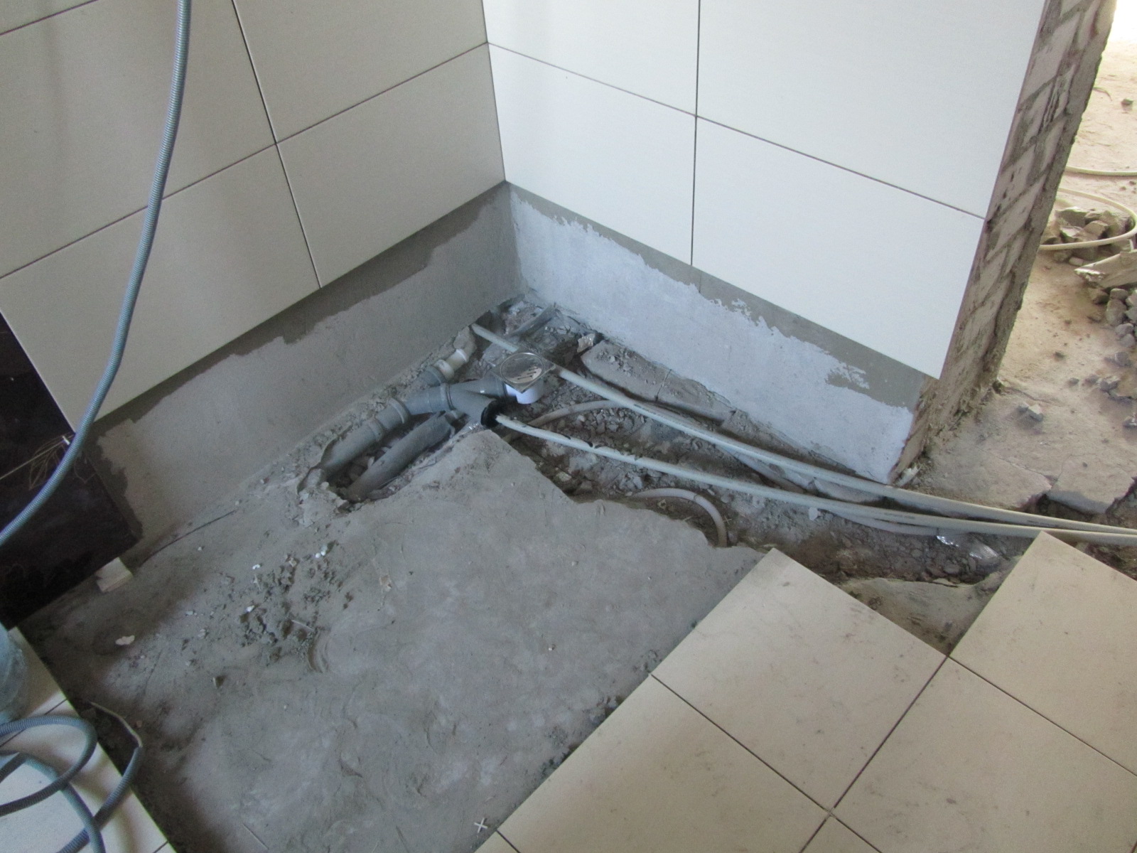

dusik1980 Опубліковано: 1 липня 2013 Автор Поділитись Опубліковано: 1 липня 2013 (змінено) Приветствую земляка! ПРИВЕТ! Проект симпатичный. Зря "подняли" дом. Пропорции изменились. И окна сделали, вроде, Уже чем на визуализациях. Тоже зря. Чем будете утеплять и отделывать? Пропорции изменились, но вживую смотрится лучше чем на фото. Окна не уже, а просто немного выше. По поводу утепления: не сыпь мне соль на рану.... Я уже начал теряться в вариантах и пока не остановился ни на каком. Щас еще немного фоток маленького санузла подкину Кафель грязьненький и освещения нет - не ругайте Змінено 1 липня 2013 користувачем dusik1980 1 Посилання на коментар Поділитися на інших сайтах More sharing options...

MACTEP JIOMACTEP Опубліковано: 1 липня 2013 Поділитись Опубліковано: 1 липня 2013 Пропорции изменились, но вживую смотрится лучше чем на фото. Окна не уже, а просто немного выше. Ну вот. Я же говорю - пропорции изменились. По поводу утепления: не сыпь мне соль на рану... Я выбрал (ссылка устарела). Случайно на одном доме увидел. Дорого, но оно того стоит. Самое смешное - снять внешнюю отделку и повесить новую можно за день (ночь). Во можно соседей удивить! Посилання на коментар Поділитися на інших сайтах More sharing options...

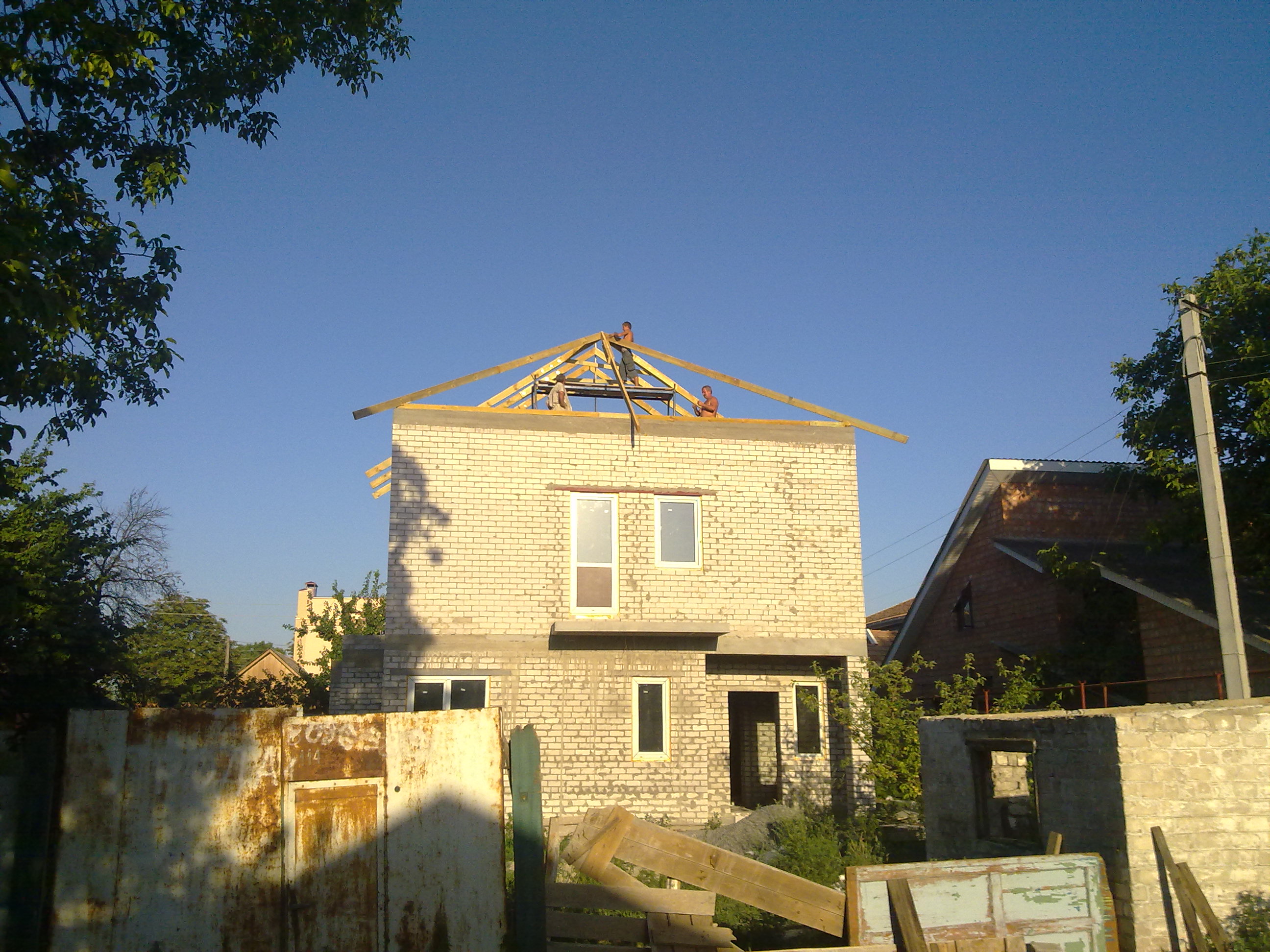

dusik1980 Опубліковано: 2 липня 2013 Автор Поділитись Опубліковано: 2 липня 2013 Вот они, найденные фоточки: Посилання на коментар Поділитися на інших сайтах More sharing options...
dusik1980 Опубліковано: 2 липня 2013 Автор Поділитись Опубліковано: 2 липня 2013 Продолжение: Посилання на коментар Поділитися на інших сайтах More sharing options...
dusik1980 Опубліковано: 2 липня 2013 Автор Поділитись Опубліковано: 2 липня 2013 Еще фоточки: 2 Посилання на коментар Поділитися на інших сайтах More sharing options...

dusik1980 Опубліковано: 2 липня 2013 Автор Поділитись Опубліковано: 2 липня 2013 Ну вот. Я же говорю - пропорции изменились. Они то изменились, но мне захотелось полноценный этаж с высокими потолками, а внешний вид дома еще изменится после отделки... Высота потолков по дому будет 2,75-2,90, в зависимости от коробов... Посилання на коментар Поділитися на інших сайтах More sharing options...
MACTEP JIOMACTEP Опубліковано: 2 липня 2013 Поділитись Опубліковано: 2 липня 2013 А какая площадь/объем котельной? Какая площадь остекления? Что-то мне кажется, что маловато... Посилання на коментар Поділитися на інших сайтах More sharing options...
dusik1980 Опубліковано: 2 липня 2013 Автор Поділитись Опубліковано: 2 липня 2013 Я выбрал марморок. Случайно на одном доме увидел. Дорого, но оно того стоит. 318 грн. за квадратный метр без учета работы и утеплителя... Реально космос получается. То что марморок хорош я не спорю, сам видел на некоторых домах, но цена... Добавлено через 6 минут А какая площадь/объем котельной? Какая площадь остекления? Что-то мне кажется, что маловато... Котельная примерно 4-5 кв.м., но высота потолка больше 3 метров, поэтому кубатура вписалась в официальные требования газовщиков, размер окна тоже подгонялся под нормативы газовщиков, но уже не помню размер... Вытяжная вентиляция присутствует - 100мм. Если бы было чего-то маловато, документы фиг бы выдали. Посилання на коментар Поділитися на інших сайтах More sharing options...
MACTEP JIOMACTEP Опубліковано: 2 липня 2013 Поділитись Опубліковано: 2 липня 2013 318 грн. за квадратный метр без учета работы и утеплителя... Реально космос получается. То что марморок хорош я не спорю, сам видел на некоторых домах, но цена... Да. Очень дорого! Котельная примерно 4-5 кв.м., но высота потолка больше 3 метров, поэтому кубатура вписалась в официальные требования газовщиков, размер окна тоже подгонялся под нормативы газовщиков, но уже не помню размер... Вытяжная вентиляция присутствует - 100мм. Если бы было чего-то маловато, документы фиг бы выдали. Понятно. Посилання на коментар Поділитися на інших сайтах More sharing options...

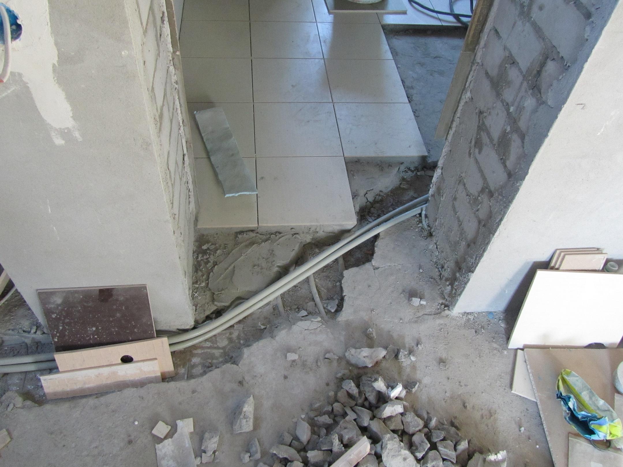

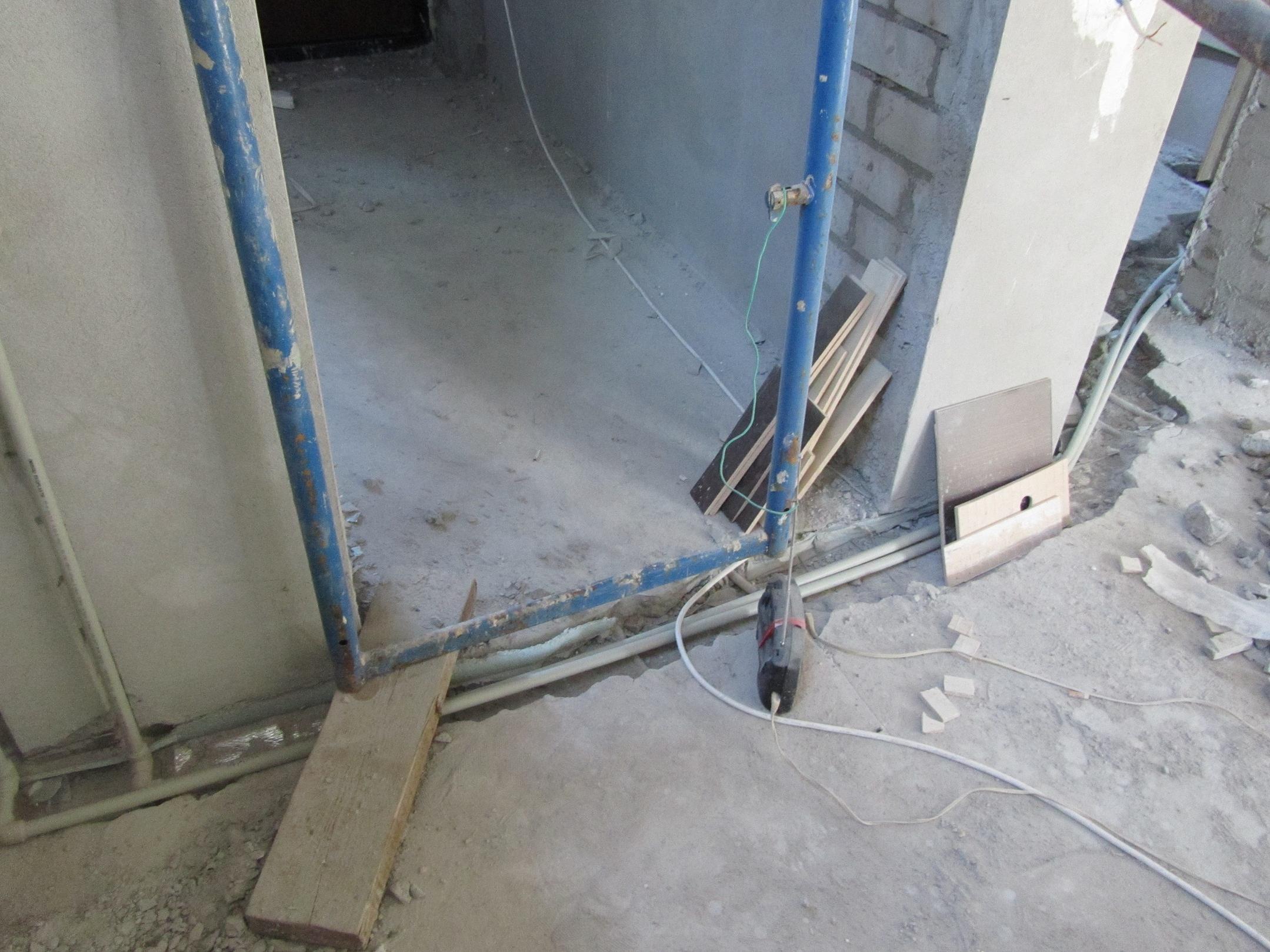

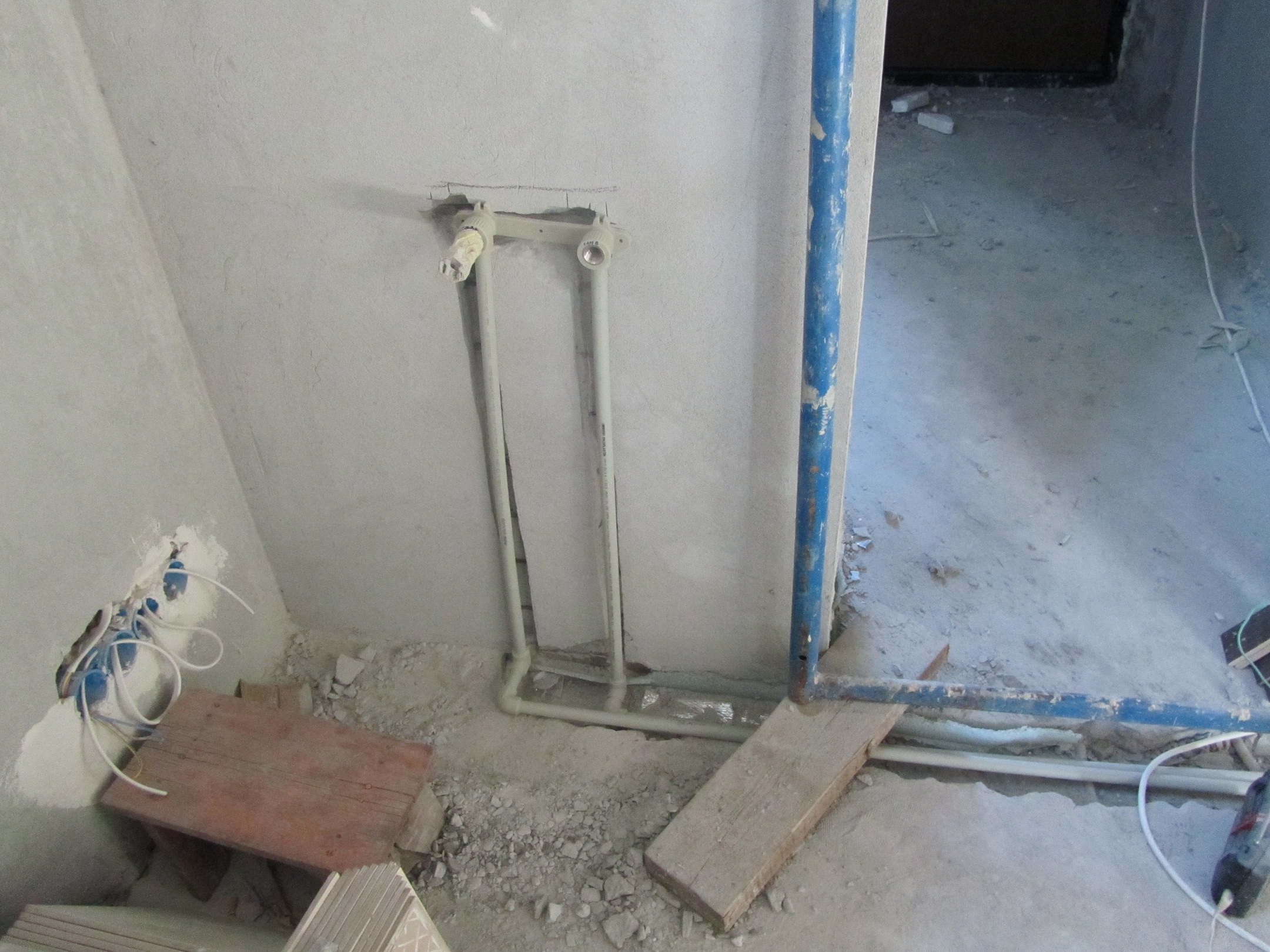

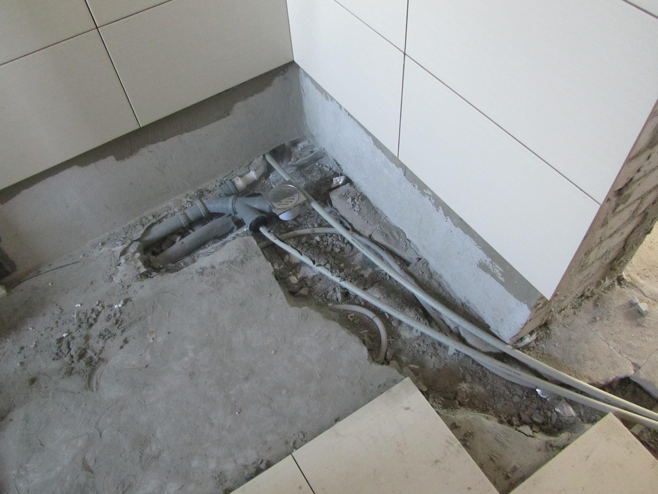

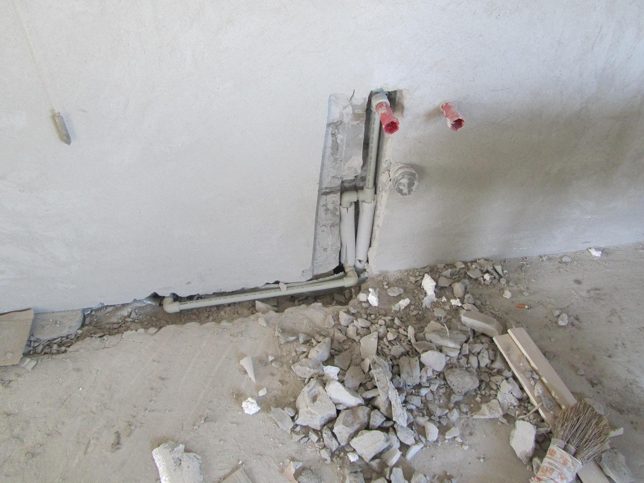

dusik1980 Опубліковано: 2 липня 2013 Автор Поділитись Опубліковано: 2 липня 2013 Вот так я сделал протоку под аквариум, который будет стоять под лестницей. Одна труба для подачи воды (врезался на кухне), вторая под слив (врезался в с/у в слив душевой). Дискусы гады любят частую смену воды... Посилання на коментар Поділитися на інших сайтах More sharing options...
