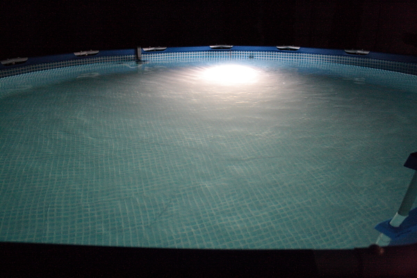

Як зробити герметичні ліхтарики, придатні для підсвітки водойми...на 12В...
В кого є які ідеї??

В эпицентрах на метраж продается. Отдельно покупается выпрямитель, продавцы там же на месте соберут и проверят конструкцию. Его можно в воду опускать, только кончик лучше все же на суше держать, или хорошо герметизировать.
Мы такие светильники изготовляем, но, если делать качественно - корпуса из нержавейки, полная заливка компаундом, нормальный подводный кабель и пр. - они обходятся ощутимо дороже китайских.
Если делать самому, нужно взять светодиодную ленту в силиконовой трубке , отрезать нужный кусок и загерметизировать концы.

Три XB-D на одной плате + вторичная оптика 10892_GT3-M. Крепите плату к алюминиевому основанию, припаиваете к ней два подходящих (для постоянной работы по водой) провода, устанавливаете вторичную оптику и заливаете плату с основанием вторичной оптики эпоксидной смолой. К одному из свободных концов припаиваете двухваттный резистор на 10 Ом и подаёте на сборку питание 12 В. Самый дорогой компонент здесь (после блока питания) - вторичная оптика, которую можно заменить на кусочек обычного оконного стекла.

так купите европейские по/от 200 Евро/шт. Альтернатива - низковольтный долгоиграющий галоген от BLV. По кругу от 70 Евро/шт. Кабель лучше подводный европейский 2х1,5 или провод ВПП 2,5. Не забудьте коробки IP68, муфты и проч. ерунду.
важный момент: есть подводные светильники (для постоянного пребывания в воде), а есть светильники с исполнением IP68. Подводные нельзя использовать вне воды.
Эксперименты с самопалом - будь ласка, главное - не тащите 220V в воду.
Nobel, Берёшь банки для консервирования с закручивающимися крышками (я из-под шампиньонов взял)). Крышки просверливаешь, вставляешь сальники под свой провод. Лампу (у меня светодиодная) внутрь, насыпать железа, чтоб не всплывала, собрать (лучше с силиконом). И рыбки-лягушки довольны.)

Это ясно для стабилизаторов напряжения АС220В ->DC12В. Для стабилизаторов тока это не совсем очевидно. Токовый драйвер HVGC-100-350, например, на четырёх последовательных одноваттниках будет держать под водой около 12 В. Тот же самый драйвер, но с девятью десятками таких же LED, влупит под воду все 285 В.

У вас не влупит, потому что подключено через понижающий трансформатор. Влупит, если сэкономить на сечении европейского поводного кабеля и запитать сотню-полторы ватт драйвером СС.
