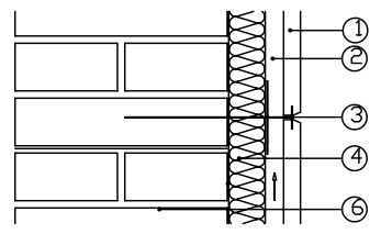

Harryk Опубліковано: 10 травня 2009 Поділитись Опубліковано: 10 травня 2009 Стена - 300 мм газоблок Д600. Снаружи хочу задуть ЭКОВАТОЙ и закрыть это все магнезитовыми плитами. Или чем лучше отделать фасад? Если Вы хотите использовать свой дом как испытательный полигон для непроверенных временем материалов с популярной сегодня приставкой ЭКО-, - Ваше право. От себя замечу, что на сегодняшний день лучший способ утепления фасада - это фентфасад. 1. Облицовка (сайдинг, сканрок и т.д.) 2. Вентиляционный зазор 4. Утеплитель (URSA FDP/1V, 2V или др.) 6. Основная стена. Посилання на коментар Поділитися на інших сайтах More sharing options...

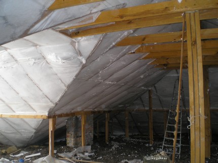

a_av Опубліковано: 18 травня 2009 Поділитись Опубліковано: 18 травня 2009 а якщо утепляти мансарду трьома слоями пінопласту (10+5+5см) - і вологи не боїться, і не всядеться, і дешевше, і тепло вроді краще зберігає??? (про шкідливість не будемо, вата теж не "без гріха")....за миші - не думаю, що туди доберуться :-x Пенопласт - это термос. Кровля не дышит - будет собираться влага. Опять же пенопласт - это горючий материал, выделяющий большое количество СО2 в случае пожара, а значит (не дай Бог конечно) быстро наступает удушье. Посилання на коментар Поділитися на інших сайтах More sharing options...
a_av Опубліковано: 18 травня 2009 Поділитись Опубліковано: 18 травня 2009 Если рассматривать Изовер, как дешевый утеплитель на кровлю, то можно действительно посмотреть в сторону Домрока. Цена достаточно конкурентная, учитывая то что это все таки базальтовая вата. Посилання на коментар Поділитися на інших сайтах More sharing options...
Хтось Опубліковано: 18 травня 2009 Поділитись Опубліковано: 18 травня 2009 Опять же пенопласт - это горючий материал, выделяющий большое количество СО2 в случае пожара, а значит (не дай Бог конечно) быстро наступает удушье. Если бы только CO2. Там куда более токсичные вещества выделяются. Я по этой причине от термодома отказался. Всем он хорош, но во время пожара жильцам шансов не оставляет. Посилання на коментар Поділитися на інших сайтах More sharing options...
Крышник Опубліковано: 18 травня 2009 Поділитись Опубліковано: 18 травня 2009 Если рассматривать Изовер, как дешевый утеплитель на кровлю, то можно действительно посмотреть в сторону Домрока. Цена достаточно конкурентная, учитывая то что это все таки базальтовая вата. Домрок на кровлю слабоват,только если утепление по перекрытию,по плоскому.На скаты только Рокмин,Мегарок или Суперрок.По этому вопросу специально когда то ездил в представительство Роквулл к тех консультанту инженеру Ирине Кукушкиной,где всё популярно объяснили. Посилання на коментар Поділитися на інших сайтах More sharing options...
