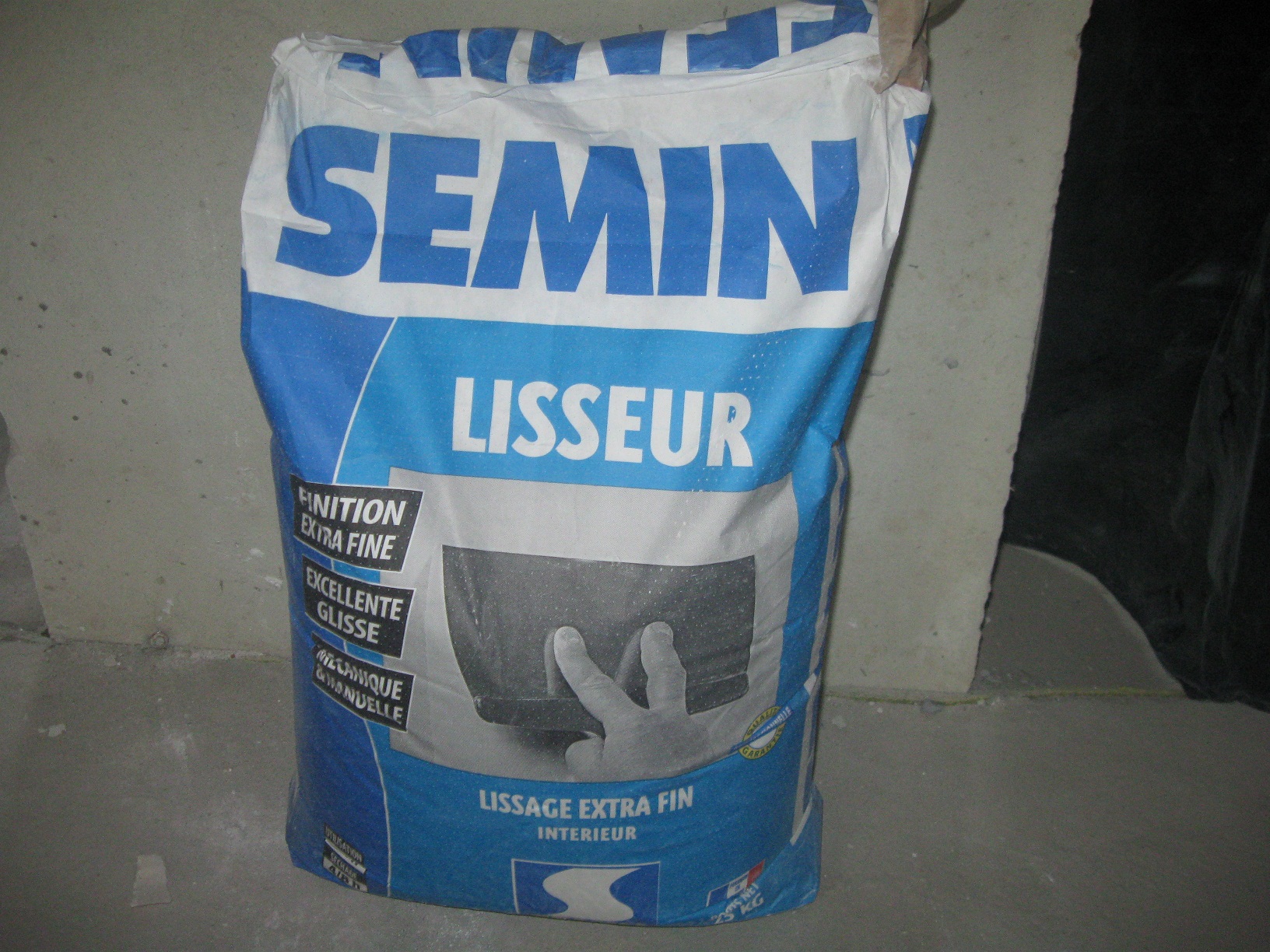

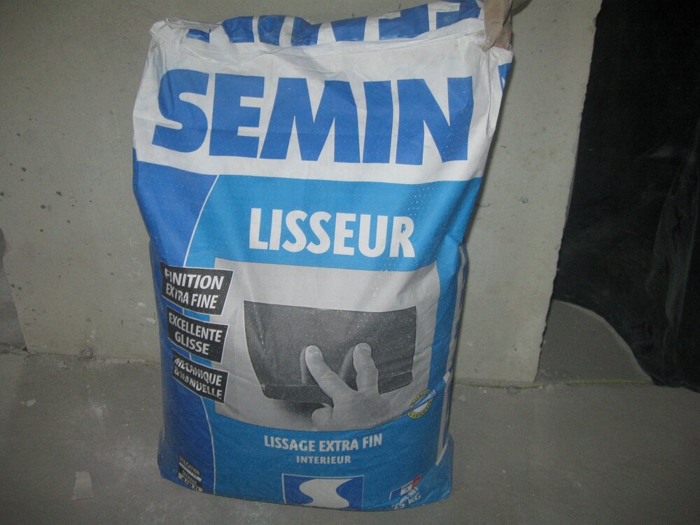

Чуля Опубліковано: 14 вересня 2013 Поділитись Опубліковано: 14 вересня 2013 (змінено) tuw, Ну исправляюсь... Многие годы до етого походил акрыловой в основном Гринпласт.. Сейчас ЕТС -2 цытирую из етого источника; Тонкозернистая полимер-минеральная смесь (карбонат кальция, редиспергируемые смолы, реологические компоненты и специальные добавки). Или из етого: Финишная полимерминеральная шпатлевка в порошке для окончательной отделки сухих помещений. Наносится "на сдир", не требует повсеместного шлифования. Легко устраняет мельчайшие дефекты основы. По высыхании - плотная, идеально гладкая, шелковистая, белоснежная. Особенно рекомендуем для подготовки поверхности к последующей высоко-качественной окраске: полуматовой или глянцевой Полимерминиральная... но ни чем не уступает акрыловым по прочности основания (при шлифовании и грунтовке) очень похожую фактуру создает и мне даже кажется что - превосходит... Главное отличие легкость при проведении работ (имхо) И единственая в мешках, из тех мной опробованых, которая идеально подходит под высококачественную окраску... В отличии например, от полимерной ЛР+ с которой я никогда не работал и никогда не видел, но можна судить, про мягкость в етом описе... Цытирую: "Ветонит ЛР+" - неводостоек, при отмачивание старых обоев, стену возможно придется подшпатлевывать. Для повышения водостойкости и прочности производитель рекомендует, добавлять в воду при затворении "Ветонит Дисперсию" в соотношении 1:10 Наверное, все же есть разница, где просто полимерная, а где полимерминеральная... А вот Семин семджойнт цытирую: Состав: полимерные смолы в состоянии эмульсии, карбонат кальция, стабилизаторы и различные добавки. Также (имхо) по прочности и качеству покрытия не уступает акрыловым, но при нанесении, с нею намного легче работать, чем с акрыловыми... и в разы легче чем с дисперсионными. Змінено 14 вересня 2013 користувачем Чуля 2 Посилання на коментар Поділитися на інших сайтах More sharing options...
gospel Опубліковано: 17 вересня 2013 Поділитись Опубліковано: 17 вересня 2013 Наверное, все же есть разница, где просто полимерная, а где полимерминеральная... А вот Семин семджойнт цытирую: Семждоин это акрилка аналог Шитрока Посилання на коментар Поділитися на інших сайтах More sharing options...
Чуля Опубліковано: 17 вересня 2013 Поділитись Опубліковано: 17 вересня 2013 Семждоин это акрилка Неа... полимерка... А вот Семин семджойнт цытирую: Цитата: Состав: полимерные смолы в состоянии эмульсии, карбонат кальция, стабилизаторы и различные добавки. Смотрите тут или тут... Тоже некоторое время, когда с ней работал думал что - акрыловая... в принципе ничем не отличается хорошая гладкая поверхность под покраску... не мелит и не вымывается... аналог Шитрока Если штатовского или грецкого... русского производства шитрок - какабека)). gospel, Не могу никого переубедить на етом форуме попробовать ЕТС -2...:D Сам после работы с Семджойнтом, начал искать его у нас... ни Львовский ни мой Епицентр - Семджойнт не завозят в отличии Киева... Нашел дилера от Семина, который долго убеждал попробывать Етс-2. Сомнения были из-за того, что в мешке... Но сомнения быстро отпали и сейчас в качестве финиша под покраску, после базовой (стартовой выравнивающей) работаю только с ней... В сравнении с офигенным Семджойнтом, Етс - 2 еще - лучше... Мельче зерно... прочнее поверхность, не мелит, не пересыхает, хорошо шкурится... а самое главное очень легко с ней работать (работаю шпателем - 60см и растягиваю масу, докуда рука достанет) Мешок 25кг (цена - 230 грн) при замешивании с водой выход 2,5 - 3 ведра (10л) После замеса, можна использовать пару дней.. Млин... неужели мне не удастся, хоть кого то убедить - попробовать... 1 Посилання на коментар Поділитися на інших сайтах More sharing options...
gospel Опубліковано: 17 вересня 2013 Поділитись Опубліковано: 17 вересня 2013 gospel, Не могу никого переубедить на етом форуме попробовать ЕТС -2...:D Сам после работы с Семджойнтом, начал искать его у нас... ни Львовский ни мой Епицентр - Семджойнт не завозят в отличии Киева... Нашел дилера от Семина, который долго убеждал попробывать Етс-2. Сомнения были из-за того, что в мешке... Но сомнения быстро отпали и сейчас в качестве финиша под покраску, после базовой (стартовой выравнивающей) работаю только с ней... ( У тебя телефон Иры есть? Посилання на коментар Поділитися на інших сайтах More sharing options...
