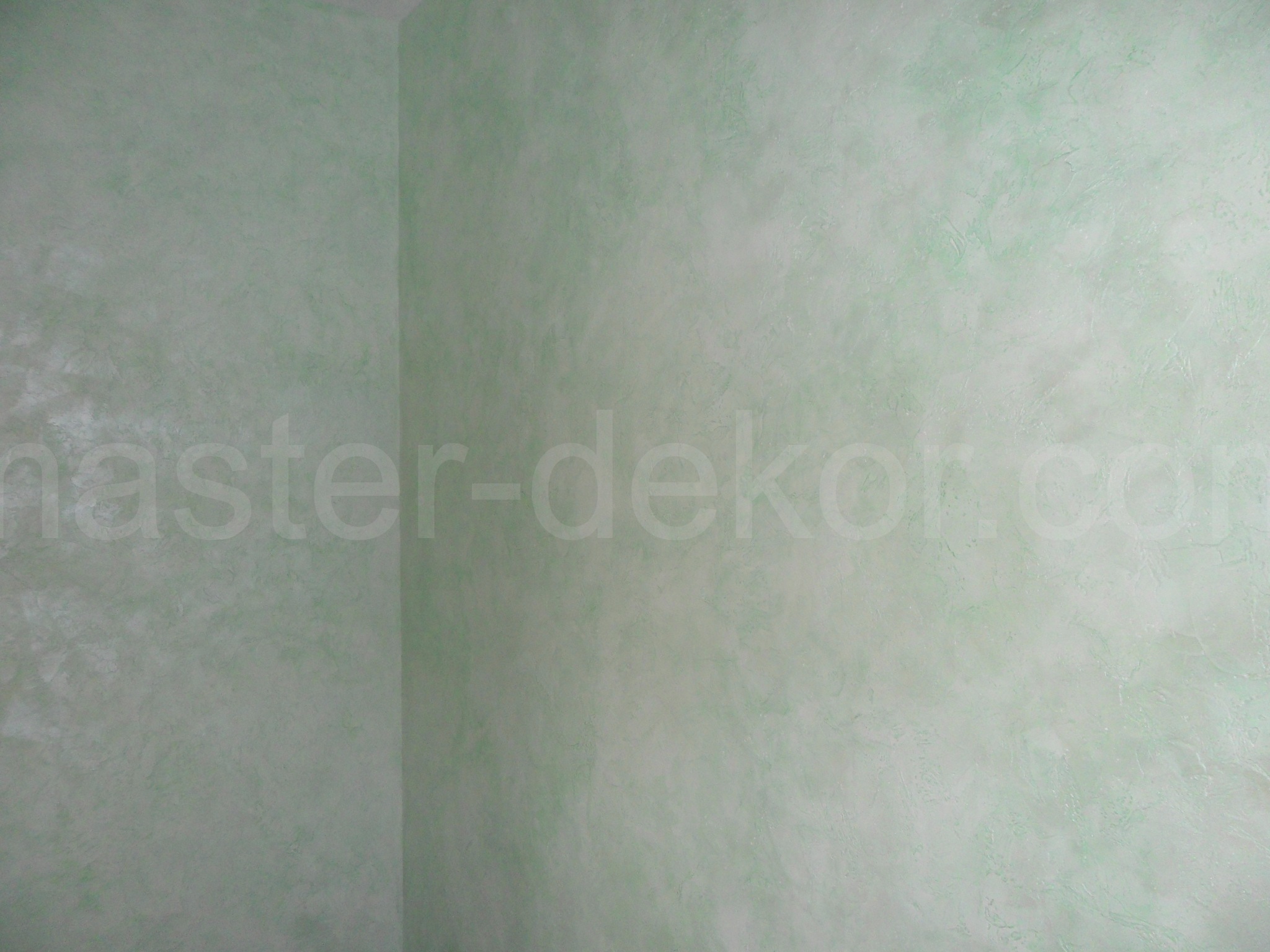

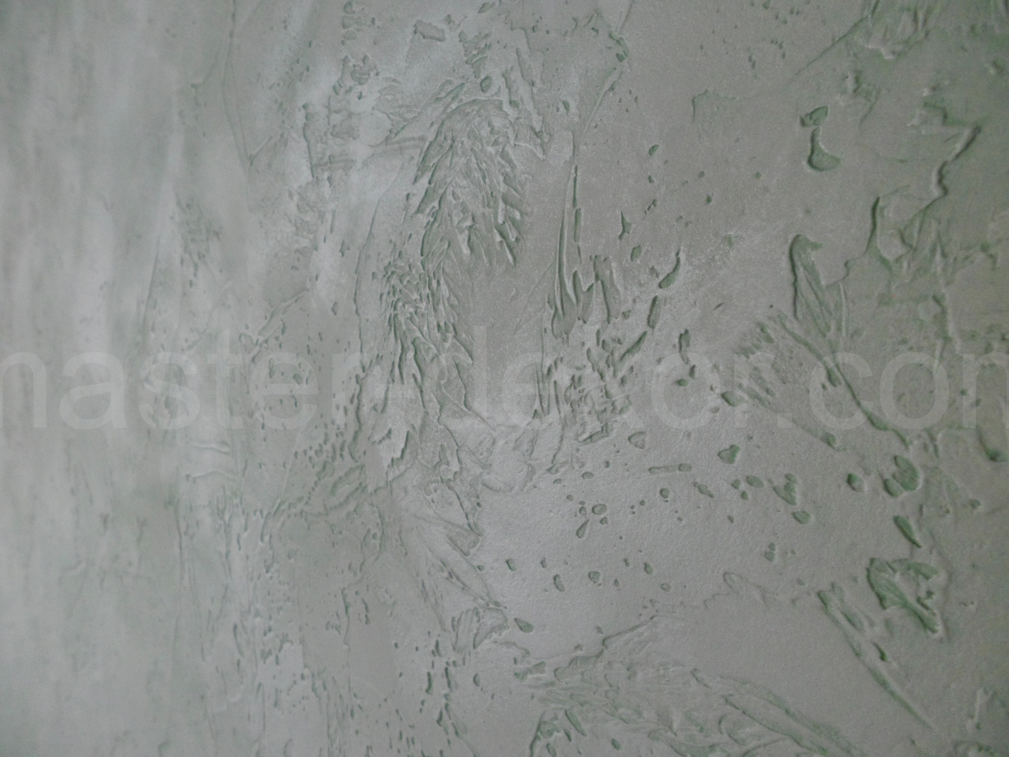

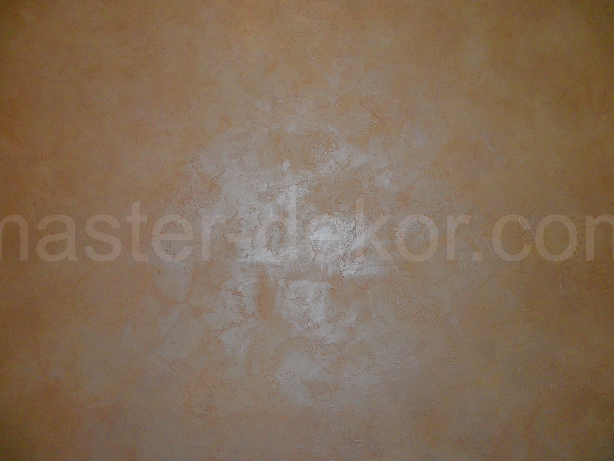

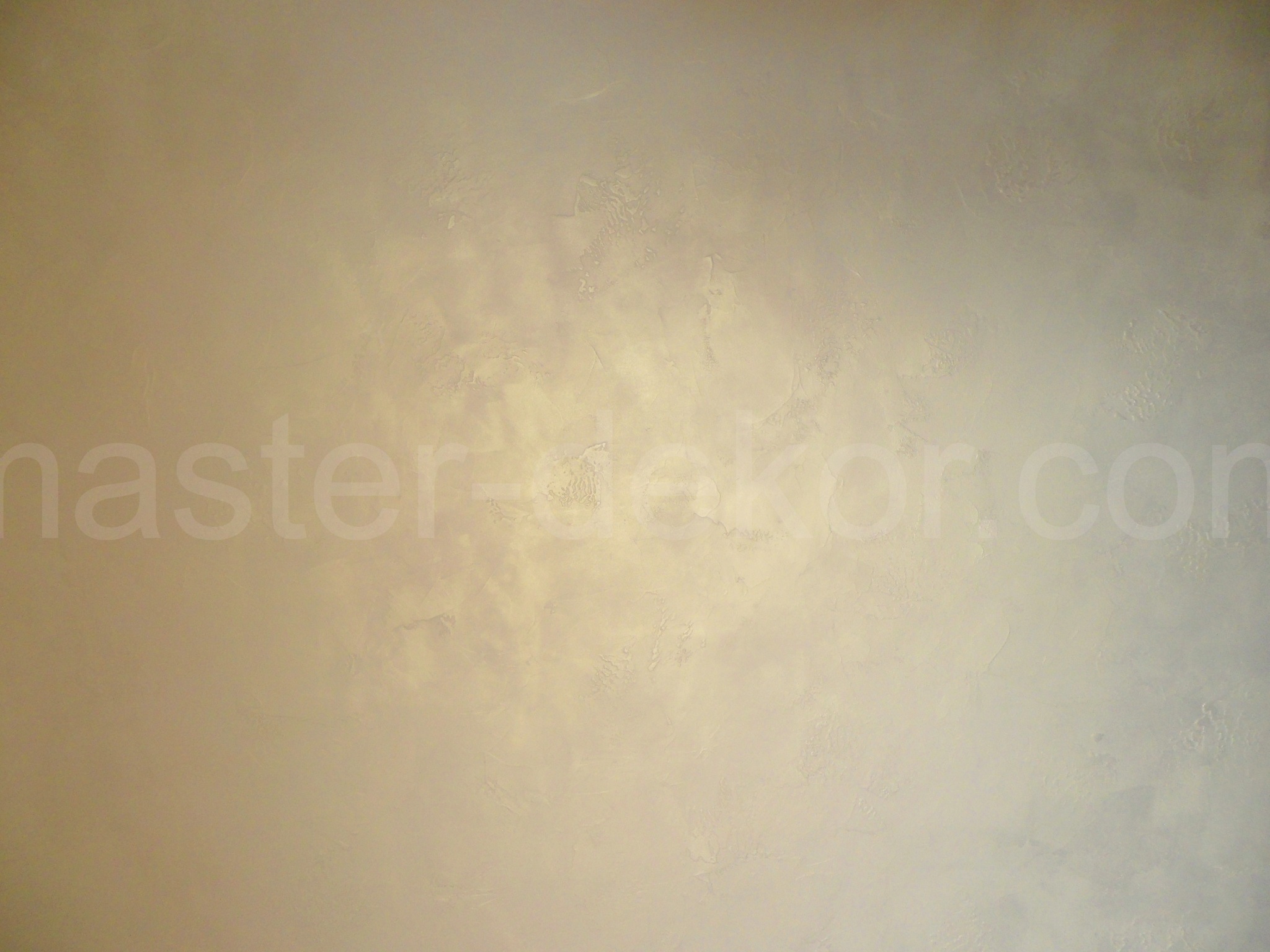

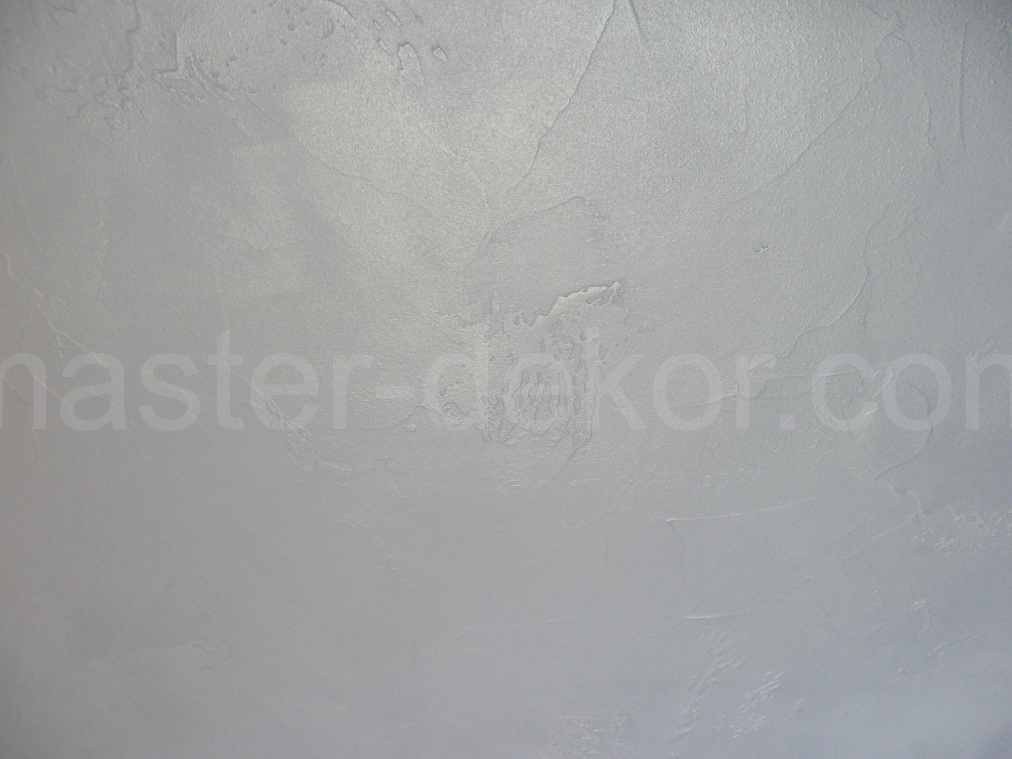

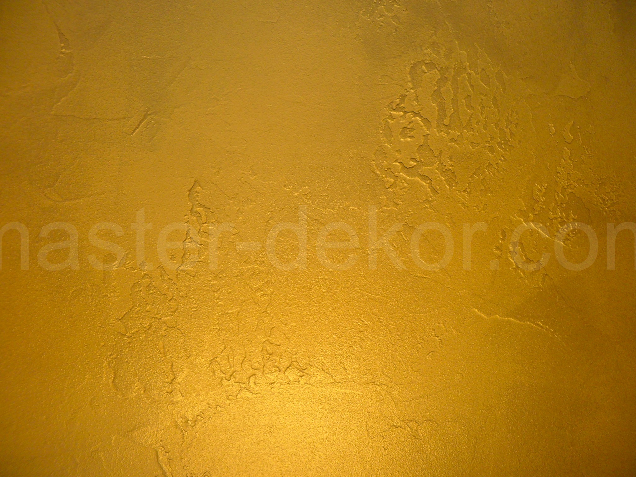

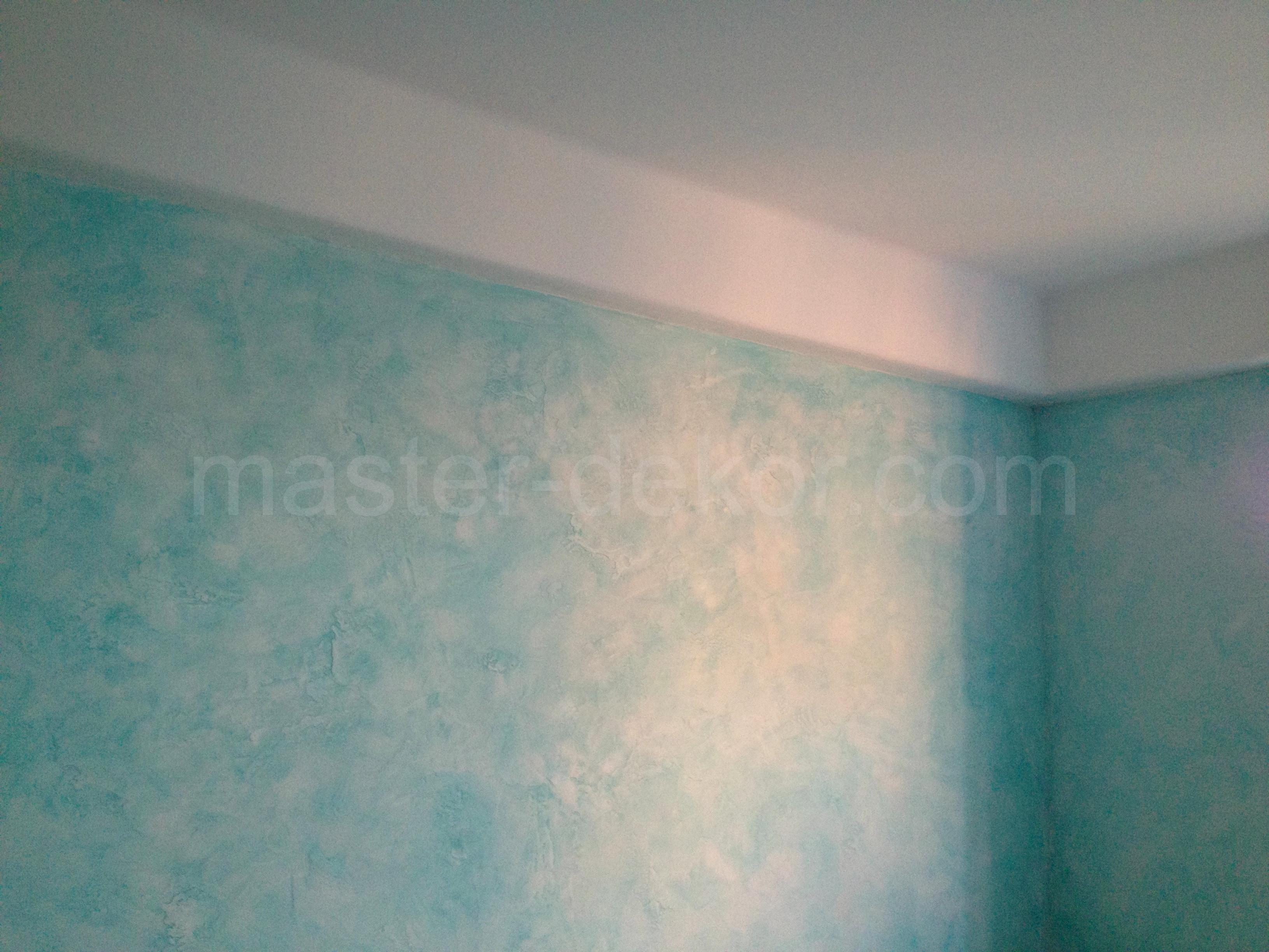

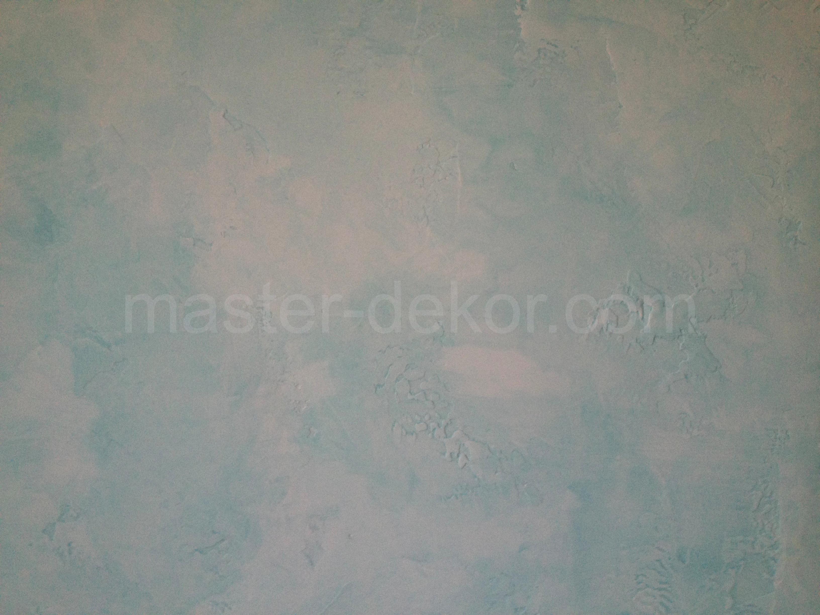

wiseman548 Опубліковано: 3 грудня 2012 Поділитись Опубліковано: 3 грудня 2012 [ATTACH]232665[/ATTACH] Це кажсиь така бяка на стіні під фарбування, а може і під шаплери.. але таких бяк загалом немало. Эффектная "бяка" получилась А если такие "бяки" правильно систематизировать и соответствующе доработать, то получится вот такая красота: Посилання на коментар Поділитися на інших сайтах More sharing options...
MrAlternativa Опубліковано: 3 грудня 2012 Поділитись Опубліковано: 3 грудня 2012 wiseman548, Работы ваши ?? или просто пример привели??? Посилання на коментар Поділитися на інших сайтах More sharing options...
wiseman548 Опубліковано: 3 грудня 2012 Поділитись Опубліковано: 3 грудня 2012 wiseman548, Работы ваши ?? или просто пример привели??? Мои Голубую комнату делал друзьям, почти даром получилось (решили делать без подготовки стены шпаклёвкой) А остальные с разных объектов. Техника нанесения называется "муары". Фактура покрывается либо воском, либо красится и покрывается перламутром, либо на что фантазии хватит Посилання на коментар Поділитися на інших сайтах More sharing options...

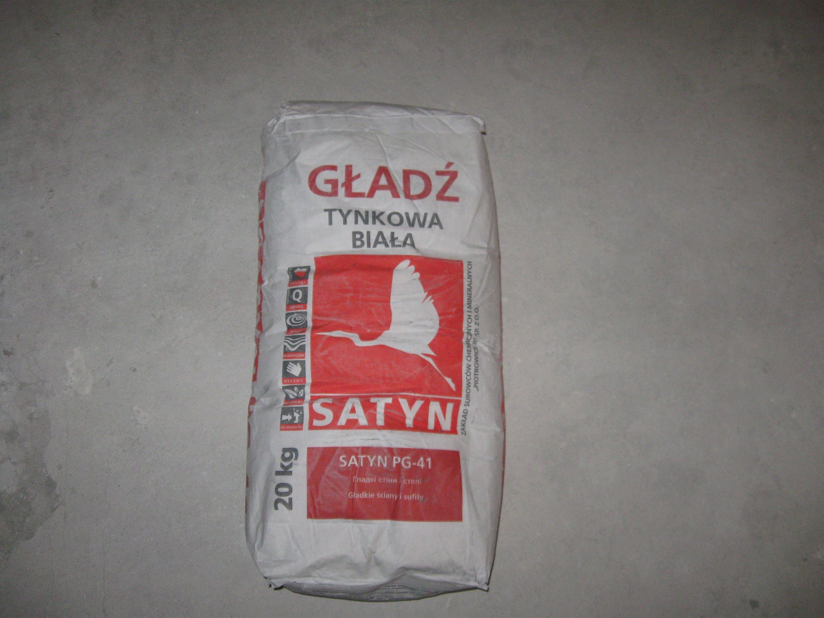

Чуля Опубліковано: 29 березня 2013 Поділитись Опубліковано: 29 березня 2013 Обычный Стабил ПГ-41,без приставки ЭКО. Есть еще вот такая... тоже ПГ-41 Говорят что она тоже самое, только мешки разные... Вы такую пробовали? Посилання на коментар Поділитися на інших сайтах More sharing options...
malyarman Опубліковано: 29 березня 2013 Поділитись Опубліковано: 29 березня 2013 Есть еще вот такая... [ATTACH]262627[/ATTACH] тоже ПГ-41 Говорят что она тоже самое, только мешки разные... Вы такую пробовали? Да,я уже писал про этот Сатин.Всё тоже самое.Может показалось,но эта даже чуть лучше.Во всяком случае-не хуже. Мне её впервые,в прошлом году заказчица привезла.Я заказал Стабилл на потолки.Она звонит мне-говорит,что нигде нету,есть Сатин.Продаваны говорят,что тоже самое.Я думаю-какой нафиг Сатин?Сатен,наверное(сатенгипс) ей парят.Вобщем здался,говорю берите,что есть.Думал обычным Сатеном придёться работать,но оказалось-Сатин(тот же Стабилл). 1 Посилання на коментар Поділитися на інших сайтах More sharing options...
