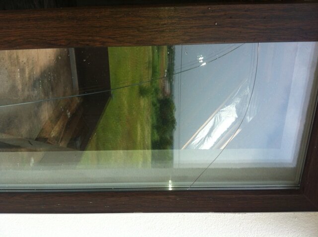

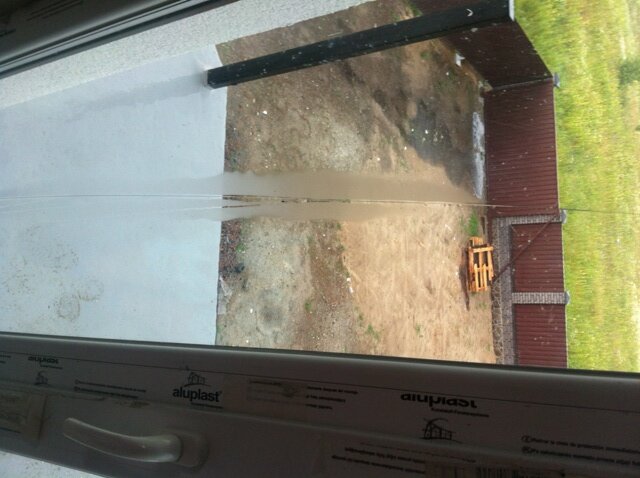

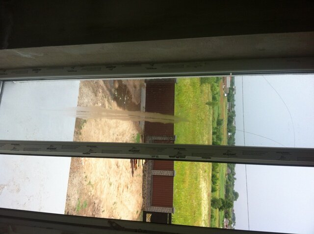

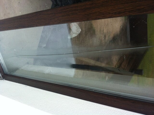

Имею не приятную ситуацию: 3 года назад заказал окна у Лены Кромидо и верой и правдой отстояли 3 года! Утеплили дом. Принял работу на прошлой неделе и сегодня, приехав на стройку, лицезрел трещину((( Присматривался (начал грешить на фасадчиков)- по всей длине трещин ни одного признака удара. Такое впечатление, что треснуло под напором чего-то... Пару фоток во вложении.
К Лене обращаться смысла не вижу, так как она пропала с форума и , я так понимаю, "слилась":( Можно ли заказать пакет где-то? Конструкция пакета: 4б+10+4б+10+4б.. Размер пакета 450ммх2000мм (но тут нужно что бы замерщик посмотрел)

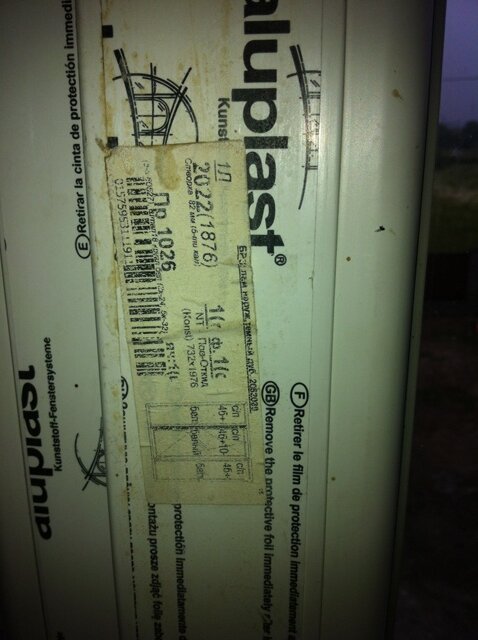

А шо означает буква б в этой формуле?
В королку влазит все до 1800мм.
А я Вам знаю, что за б?:D В спецификации написано б - и я поставил б. Значит буду заказувать транспорт))

Может, прислонились всем телом или, пошатнувшись, упали, вот под нагрузкой и треснуло. В таких условиях следов от удара не будет.
ИМХО, если металлопластиковый профиль не выгнут и все вертикали и горизонтали на месте, крепежи оконных рам целы, то все так и было.
Вроде по фото так не тонированное. Интересное обозначение, что еще написано в спецификации?
К замене это не имеет отношение, очень любопытно просто.:)

Причина трещины будет ясна при замене. "б" - думаю "бесцветный". Иногда такое пишут, типа - маркируют.:D

А, может, сразу "ампутировать" импост, раз уж такая беда приключилась и вставить стеклопакет на все окно? И по ходу на горизонтали найти новых два алюпластовских штапика? Зачем это лестничное (я не ошибаюсь?) окно вообще надо было когда-то делить пополам?
А стеклопакет мог треснуть зимой, когда залпово прогревали дом, когда обогреватели быстренько разкочегаривались по приезду... Стеклопакеты такое очень не любят и "трещат" - мама не горюй...особенно, если находятся в непосредственной близости от отопительных приборов.
Мне по "типа гарантии" только этой зимой пришлось менять несколько таким образом треснувших стеклопакетов...Ведь как я докажу, что таки был залповый прогрев дома? Даже если и видно, что трещали стеклопакеты исключительно в тех комнатах, где находился один-единственный на весь дом обогреватель? Одна Таня5 по дружбе призналась, что таки так и было...)

микротрещины вещь распространённая
обогреватель естественно способствует превращение микротрещины в трещину

"После застекления в зимний период помещения, неотапливаемого на момент монтажа стеклопакетов, включается отопление. В этот момент можно наблюдать растрескивание стеклопакетов вблизи отопительных приборов. Для устранения риска подобного разрушения необходимо достаточно медленно (5-10 °С/сутки) поднимать температуру отопительной системы".
С чего бы достаточно серьезный справочник вступался за "брак стеклопакетов" - микротрещины, а????
А потому, что в договоре на изготовление и гарантийное обслуживание окон со стеклопакетами вполне можно прописать пункт о том, что "в неотапливаемых или залпово отапливаемых помещениях гарантия на целостность установленных стеклопакетов снимается".
И это будет справедливо.

Г-образная шлифовка торца должна быть, если хотя бы одна сторона стеклопакета больше 1700. А у ТС высота стеклопакета почти 2 метра. Причина на лицо. Узкий, но длинный стеклопакет- не есть комильфо.
У меня, то-же окна от Лены(Кромидо Лайн), в постирочной лопнуло внутреннее стекло, но причина в неадеквате-отделочнике, поставившем электроконвектор для "быстрой" сушки откосов :fool:, а за окном,-зима.

Согласен б это или бесцветное или раньше возили Борское стекло и б- Бор, а без б -гнали Лисичанск. Хотя логичнее бесцветное.
