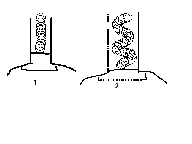

Купил кухонную вытяжку, островную. Вопрос по гофрированной трубе из фольги, которая соединяет зонт и отверстие вент. канала-она должна быть прямой, без изгибов? ( все собрал, длину гофры не уменьшал. При включении вытяжки гофра распрямляется и зигзагообразно занимает свое положение в корпусе вытяжки).
Распрямите гофру до вент канала, а остальное отрежьте, так как зигзаги увеличивают аэродинамическое сопротивление, если сравнить прямую гофру и зигзагообразную то на втором рисунке сопротивление в раз 7 больше.
