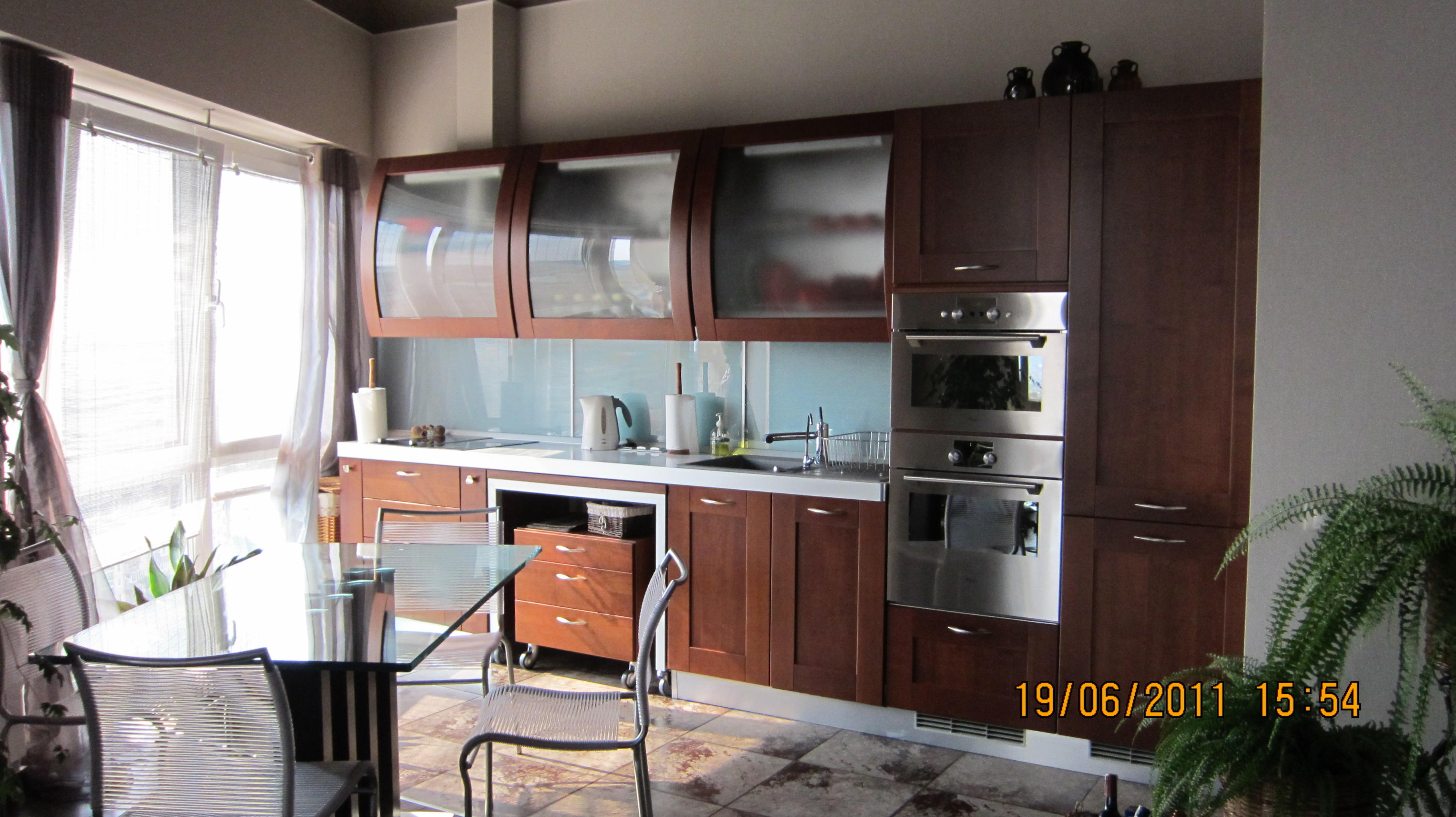

Nubira Опубліковано: 24 червня 2013 Поділитись Опубліковано: 24 червня 2013 Мы так и сделали. Изначально планировали фотопечать на стекле - нам насчитали около 7 тыс грн (это не в Киеве правда). Тогда мы просто заехали на порезку стекла, заказали по размерам. Сфотали сами панораму, распечатали в Фастпринте у нашего форумчанина Никона. И потом это все установили. Получилось вот так. Что хорошо - когда фото надоест, его очень легко поменять. 3 Посилання на коментар Поділитися на інших сайтах More sharing options...

Nubira Опубліковано: 24 червня 2013 Поділитись Опубліковано: 24 червня 2013 Юля, идея очень понравилась, спасибо! А вот эти цацки, или крепления там же где и стекло приобрели? Помнится мне было у нас в квартире зеркало с такими пипками. Хотелось бы без них совсем, но думаю, что не получится, так как крепить-то надо, а фирменный фартук скорее всего приклеивается к стене, читала я про стеклянные фартуки, там условие-идеально ровная стена, а вы идеально ровняли? не идеально а стекло ведь тяжелое, его не приклеить. Вся порезка с установкой обошлась в 1700 грн. Там около 5 метров фартук. Добавлено через 1 минуту В принципе есть 2 основных вида крепежа стекла на стену. 1-й это как на фото с помощью декоративных винтов, такой вид крепежа можна применять прямо на штукатурку или голый кирпич. 2-й как мне посоветовали в одной фирме торгующей фартухами если под низом плитка или ровная стена то можно клеить на силикон на водной основе так как он не разъедает оракал. Решил, что сделаю все сам, так минимум на 1000 грн. дешевле. Если хотите сэкономить то не обязательно все стекло устанавливать каленое, а только ту часть что находится возле плиты. у нас не каленое, часть возле плиты отдельно как раз закреплена для быстрой замены, в случае чего... Посилання на коментар Поділитися на інших сайтах More sharing options...

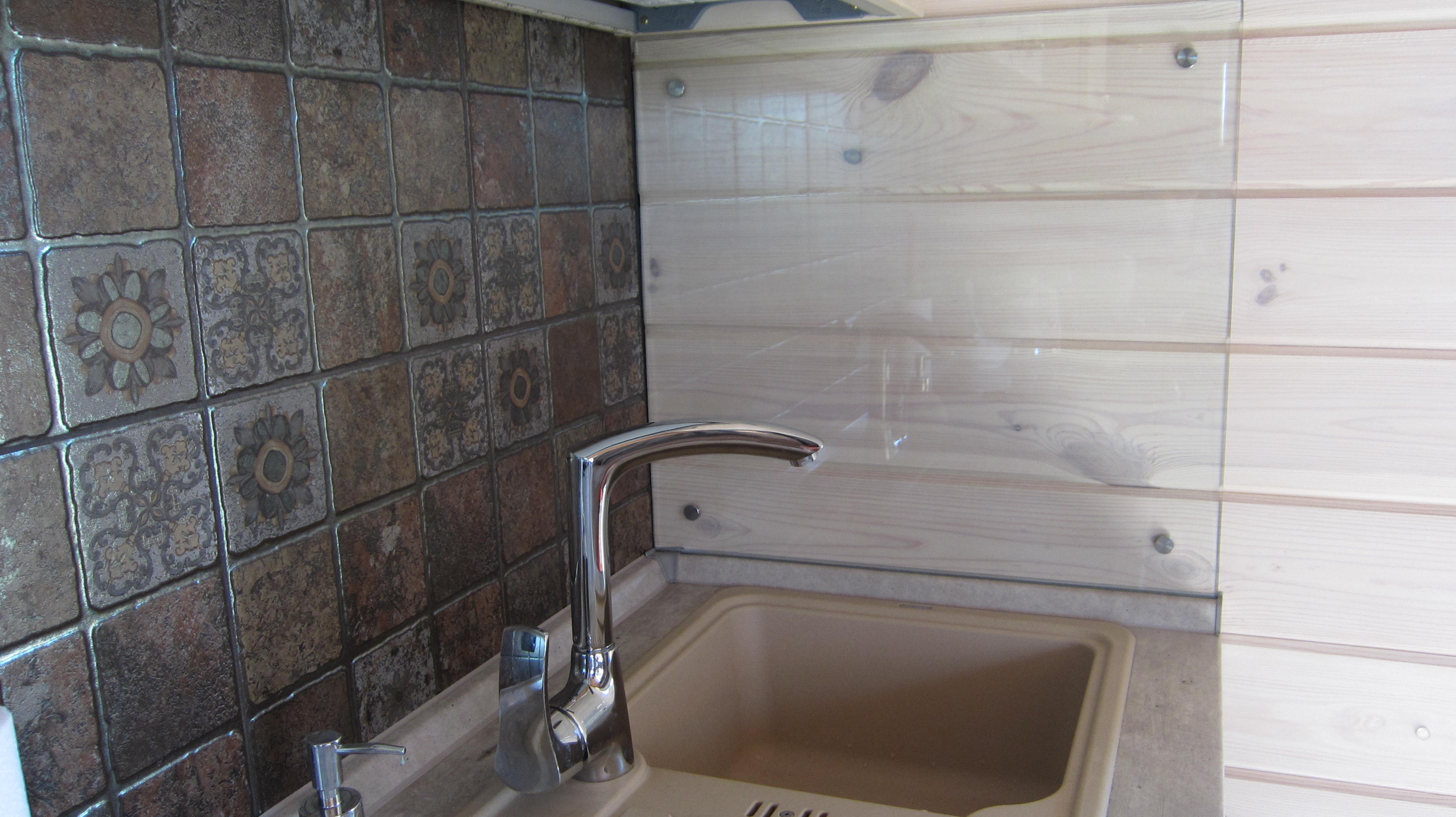

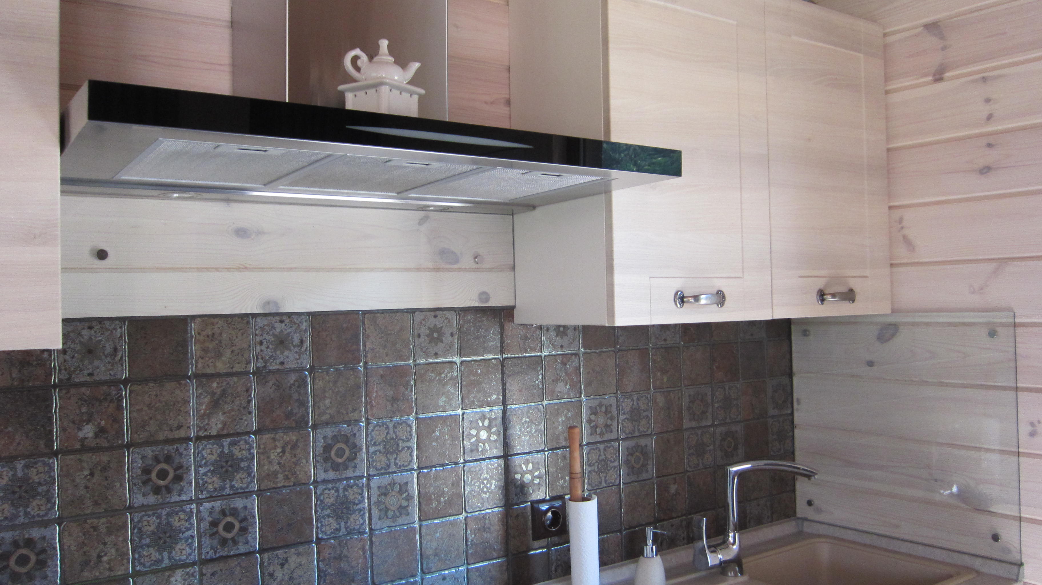

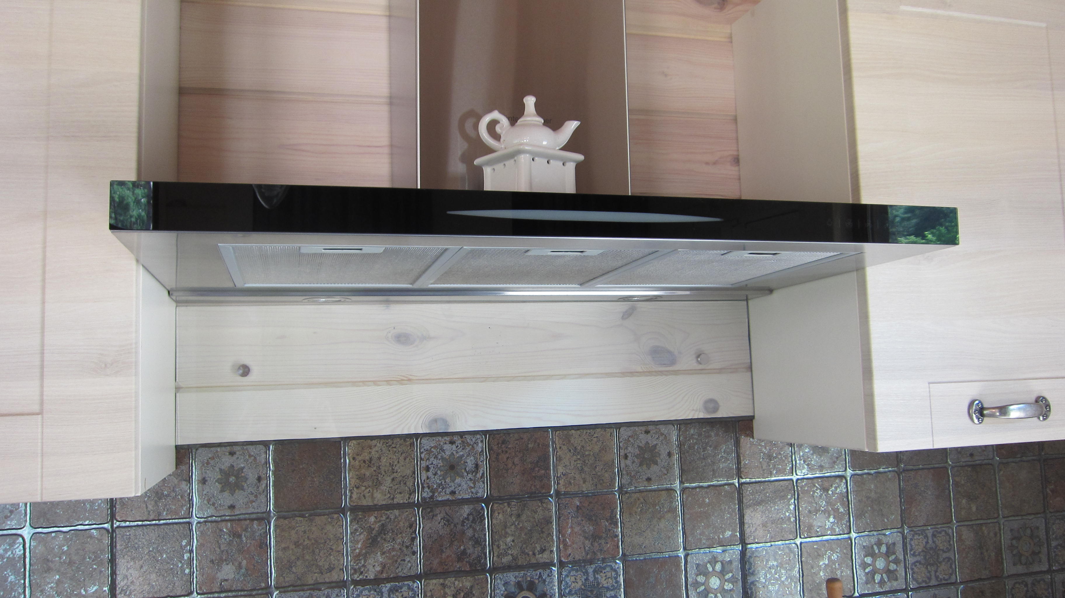

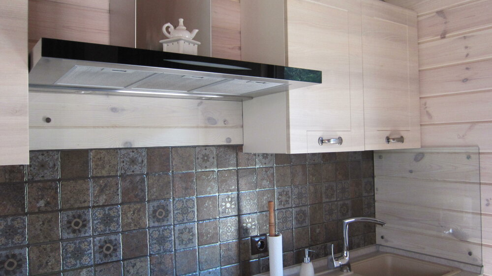

allanek Опубліковано: 26 червня 2013 Поділитись Опубліковано: 26 червня 2013 У меня, тоже, есть опыт стеклянного фартука и мне очень нравится стекло на фартуке. Об этом рассказывала в другой теме www.stroimdom.com.ua/forum/newreply.php?do=newreply&p=1148493. В гостевом доме фартук сделала из плитки. В ходе установки кухни мойку и ПММ поменяла местами и деревянная стена оказалась открытой плюс кусочек стены под вытяжкой, тоже, остался открытым. Сначала расстраивалась, что прошляпила, потом вспомнила о стекле, заказала в мастерской два стекла по размеру, в Леруа Марлен купила крепления и прикрутили всё это на места. Оказалось, что такой вариант гораздо симпатичней, чем, если бы всё это было под плиткой. В обоих случаях стеклянные фартуки делали сами, особых премудростей там нет. Он легко ставится и легко убирается, главное, чтобы размеры были верны. Пимпочки для стёкол стоят 6грн за штуку, продаются в отделе кухонь (Леруа Марлен), только просить их надо не у муЩинок-продавцов, у них какой-то пунктик по этим пимпочкам, они их категорически отказываются продать, только в комплекте со стеклянным фартуком, который у них заказывается по космической цене, а у девушек, те дадут эти крепления с удовольствием. Пишу об этом так подробно потому, что дважды покупала эти гвоздики и столкнулась с этим явлением. В прошлой теме фоток, почему-то, не вижу, поэтому здесь выкладываю одну с первым вариантом крепления ,с алюминиевыми уголками, что же касается пыли и конденсата за стеклом , о котором я говорила в прошлой теме, то за полгода не было необходимости снимать стекло. 3 Посилання на коментар Поділитися на інших сайтах More sharing options...
