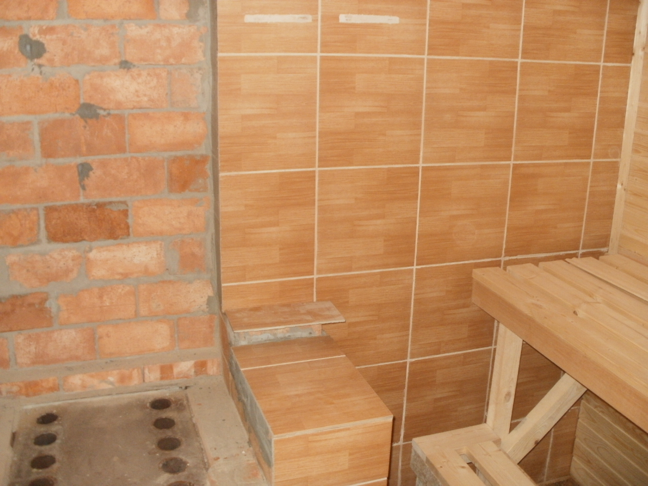

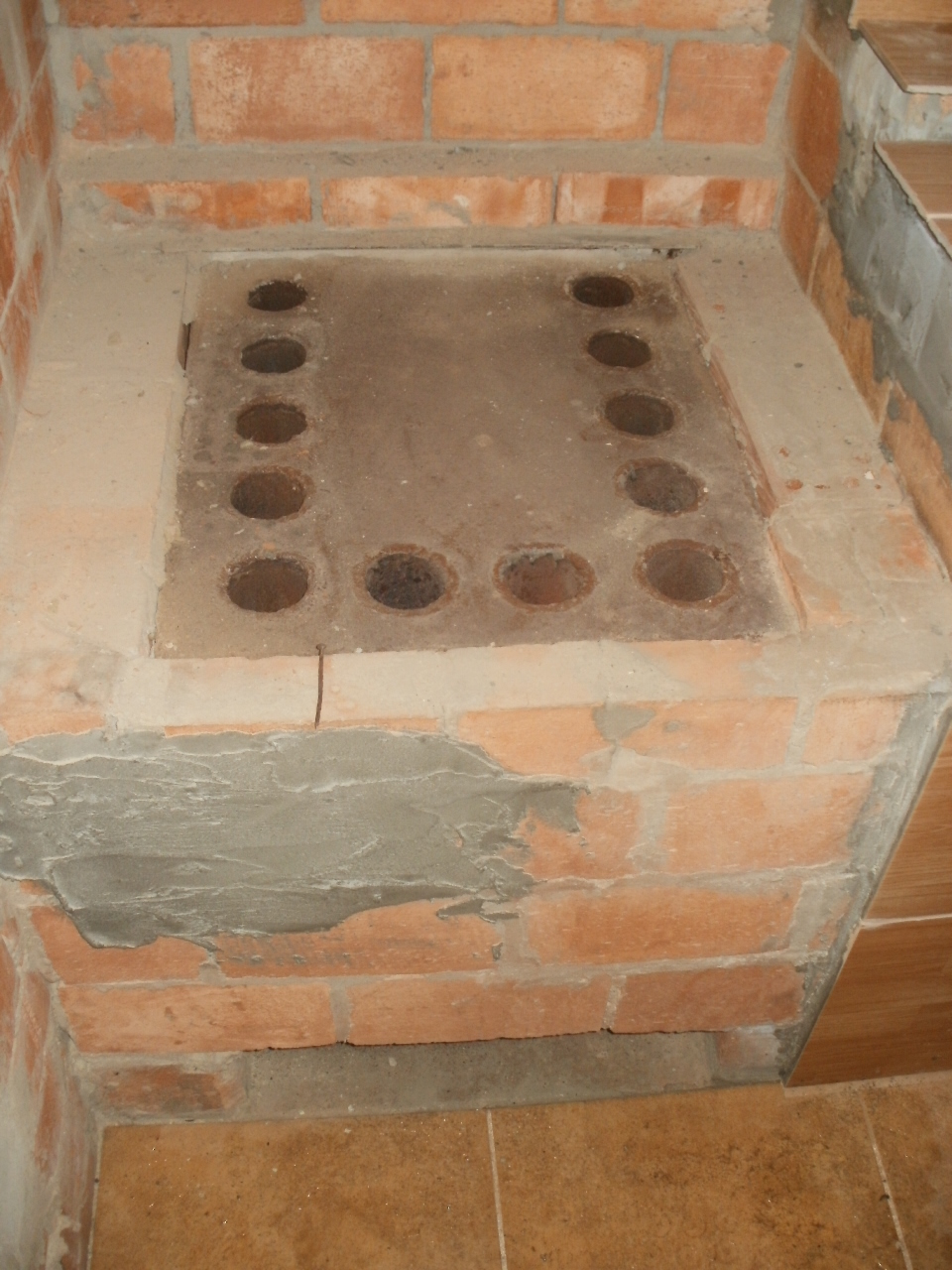

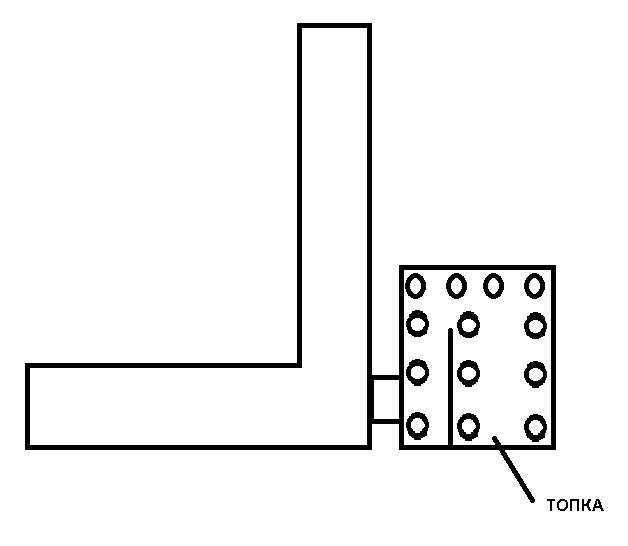

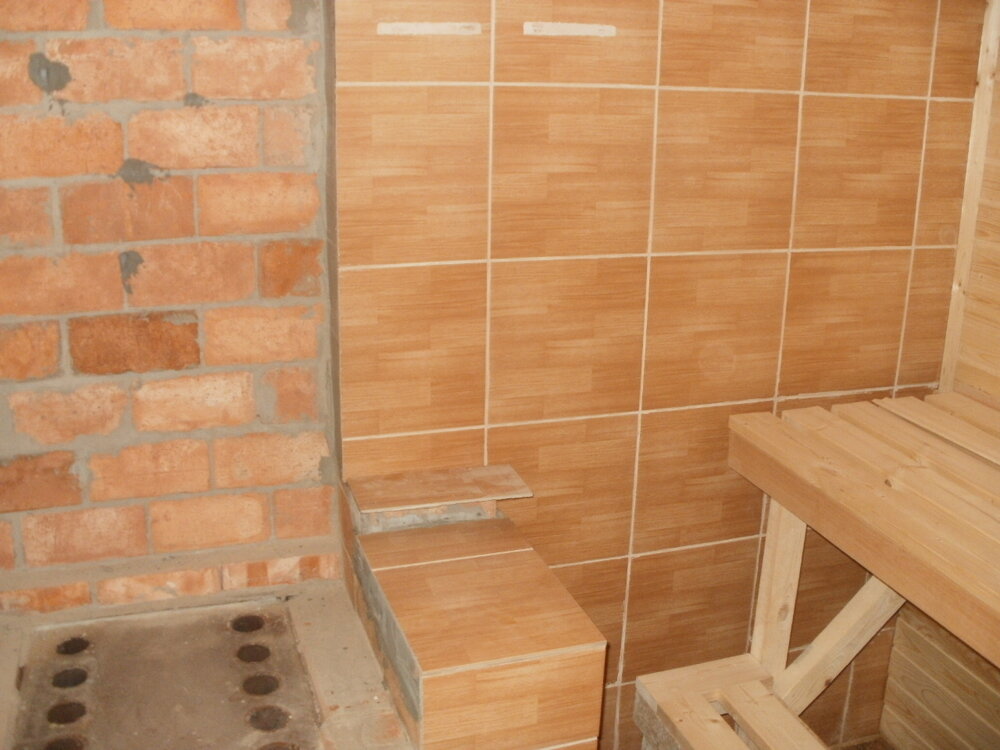

Да не думал что все так запущенно. вентиляция- это основа всего. Ибо что едим знаем что пьем тоже. А вот чем дышим. ? В сауне . бане- вентиляция одно из важных условий. особенно если Б.П. из металла. На фото хорошо видно- М.Б.П.- плотно зафутирована облицовкой.-для того что бы не обжеться. И Наружный воздух с низу проходит через ГОРЯЧИЕ трубы. Нагреваеться и поднимаеться с паром в верх. А отработаный уходит через нижнее Вент. окошко.
