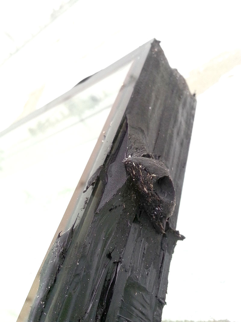

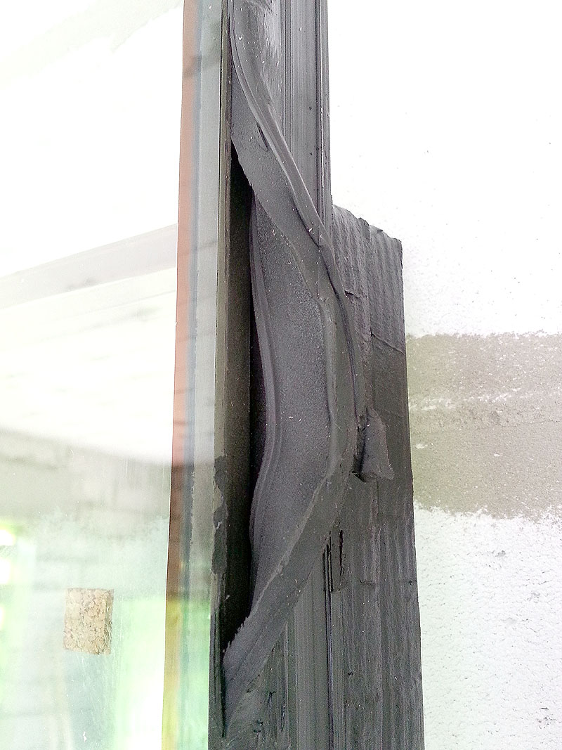

привезли окна, один стеклопакет при извлечении из окна оказался с дефектом. Значит ли что он уже разгерметезирован, тем более он с аргоном?
Требовать новый пакет? производитель утверждает что можно исправить этот...
Как мне кажется он не только с аргоном но и с энергосбережением. На месте переделать практически не реально.
1,Нужно заменить сито в дистанции (для этого разберем пакет, но он с энергосбережением - без последствий не получится)
2,На месте нужно закачать аргон.
А если пакет обычный, то нет проблем: разобрал,и помыли стекла, заменили сито в дистанции, задули аргон.
Вы правы, наружные стекла еврогласс энергосберегающие.
Если не трудно, обясните что это за сито, и почему надо его менять?
Правильно ли я понял что исправить пакет нельзя, даже если забрать его назад на производство?
Приехать забрать стеклопакет (транспортные расходы), далее переделка стеклопакета (вручную), дешевле будет новый изготовить и привезти.
P.S. Мы с дорогими стеклопакетами (которые в 3-4 раза дороже обсуждаемого выше обычного стеклопакета) не заморачиваемся. Если вдруг треснуло одно стекло, а стекла там дорогие, если триплекс треснет (он по стоимости ваших двух стеклопакетов). Заказываем новый стеклопакет не задумываясь.
спасибо за ответы,
но я так и не понял в моем случае стеклопакет уже разгерметизирован?
Первичная гемретизация нарушена или нет не понятно. Но пакет правильнее заменить. Новый в место ремонта - производственноэкономическое обоснование. Производственники вместо ремонта скорее всего изготовят новый, самоделкины попытаются "пасти" умирающего.
