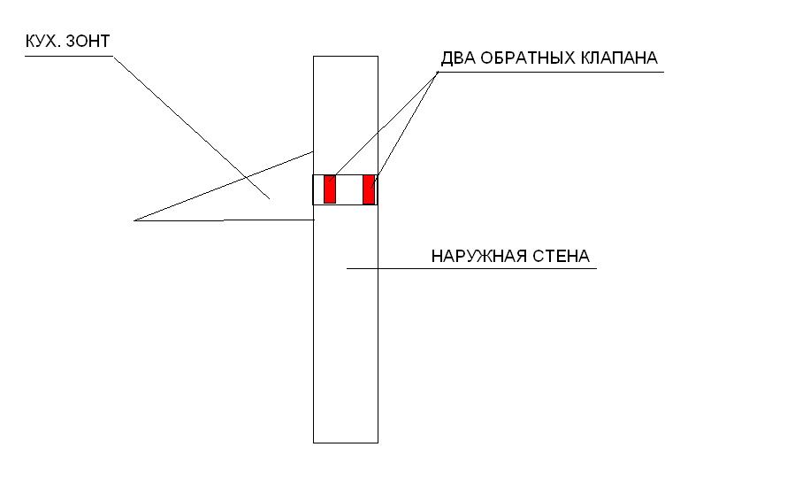

chaplin111 Опубліковано: 20 червня 2013 Поділитись Опубліковано: 20 червня 2013 Вытяжка напрямую на улицу. Насколько потери критичные? Общим, на централизованную вытяжку денег нет, все очень бюдтжетненько. Решил на кухне сделать выводы напрямую в стену 1 шт для плиты и 1 общую и соединить их тройником. На зиму на крайняк, общую затыкать) нассколько большие теплопотери при данном чудо-варианте? Посилання на коментар Поділитися на інших сайтах More sharing options...
SON Опубліковано: 21 червня 2013 Поділитись Опубліковано: 21 червня 2013 ....... выводы напрямую в стену 1 шт для плиты и 1 общую и соединить их тройником. Не надо тройника, просто сделайте выброс кух. зонта через стену на улицу. Вентиляция сюда не касается и делается отдельно. На зиму на крайняк, общую затыкать В толще стены ставите два обратных клапана, и не нужно ничего затыкать. :D 2 Посилання на коментар Поділитися на інших сайтах More sharing options...
Dist_Rict Опубліковано: 21 червня 2013 Поділитись Опубліковано: 21 червня 2013 Теплопотери в среднем 0,2-0,3 кВт на каждые 100 м3 выбрасываемого воздуха, поставьте себе люстру на 5 лампочек, будет компенсировать 2 Посилання на коментар Поділитися на інших сайтах More sharing options...
chaplin111 Опубліковано: 21 червня 2013 Автор Поділитись Опубліковано: 21 червня 2013 Не надо тройника, просто сделайте выброс кух. зонта через стену на улицу. Вентиляция сюда не касается и делается отдельно. В толще стены ставите два обратных клапана, и не нужно ничего затыкать. :D понял, да не хотелось два отверстия делать просто. если теплопотери столь минимальны, но я так и в ванной и топочной сделаю. а то как-то не хочется перекрытие , чердак и шифер проходить Посилання на коментар Поділитися на інших сайтах More sharing options...
SON Опубліковано: 21 червня 2013 Поділитись Опубліковано: 21 червня 2013 так и в ванной и топочной сделаю. а то как-то не хочется перекрытие , чердак и шифер проходить Тупо через стену можно сделать выброс тока от кух. зонта, все прелести на этом заканчиваются. Для нормальной вентиляции тянуть трубы придется на крышу. Это будет один раз и на всю жизнь, и поверьте, затраты по деньгам не очень значительны. Моторчик/пропеллер в стене - поставить гораздо проще, но гемор с этим моторчиком также будет обеспечен на долгие годы. 1 Посилання на коментар Поділитися на інших сайтах More sharing options...

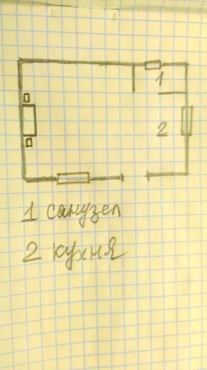

SON Опубліковано: 24 червня 2013 Поділитись Опубліковано: 24 червня 2013 По сторонам камина два вентиляционных канала 14х14 см. один канал в 20 см от пола второй канал в 20 см от потолка. Кухня и с/у далеко от этих вентканалов? Если есть чем отсканировать или сфоткать - нарисуйте от руки. Пластиковые воздуховоды, значит, вычеркиваем, а что вместо них. Внутри пластик катит, на улице лучше асбоцементная труба. Посилання на коментар Поділитися на інших сайтах More sharing options...
Владимир Донецк Опубліковано: 24 червня 2013 Поділитись Опубліковано: 24 червня 2013 Кухня и с/у далеко от этих вентканалов? Если есть чем отсканировать или сфоткать - нарисуйте от руки. Внутри пластик катит, на улице лучше асбоцементная труба. Я про асбестовую трубу ни как ни пойму как ее и куда крепить. Переход пластик асбестовая труба как делать? Посилання на коментар Поділитися на інших сайтах More sharing options...
SON Опубліковано: 24 червня 2013 Поділитись Опубліковано: 24 червня 2013 С малюнком гораздо веселее. :D При таком раскладе с вентиляцией кухни не морочьтесь, дымоход камина и два вентканала обеспечат некислый воздухообмен. Если планируете кух. зонтик над плитой, то выхлоп непосредственно через стену. Минимум затрат и работы. По с/у. Помещение расположено возле наружной стены, соотв. если крыша скатная, то трубу придется выводить на немаленькую высоту относительно конька, что потянет за собой сложности как ее закрепить и пройти перекрытие без ущерба последнему. В случае плоской крыши высота трубы будет гораздо меньше. Крепить трубу можно с помощью хомутов к балкам, конечно лучше все это раз увидеть таксать "мордально", :D тогда б было более понятно, стоит ли дырявить крышу. Вобщем проясняйте ситуацию. Можно остановиться на вентиляторе с обратными клапанами в стене, посадив моторчик на таймер, т.к. постоянное жужжание рано или поздно надоест или найти более тихий вентилятор. Посилання на коментар Поділитися на інших сайтах More sharing options...
Владимир Донецк Опубліковано: 24 червня 2013 Поділитись Опубліковано: 24 червня 2013 С малюнком гораздо веселее. :D При таком раскладе с вентиляцией кухни не морочьтесь, дымоход камина и два вентканала обеспечат некислый воздухообмен. Если планируете кух. зонтик над плитой, то выхлоп непосредственно через стену. Минимум затрат и работы. По с/у. Помещение расположено возле наружной стены, соотв. если крыша скатная, то трубу придется выводить на немаленькую высоту относительно конька, что потянет за собой сложности как ее закрепить и пройти перекрытие без ущерба последнему. В случае плоской крыши высота трубы будет гораздо меньше. Крепить трубу можно с помощью хомутов к балкам, конечно лучше все это раз увидеть таксать "мордально", :D тогда б было более понятно, стоит ли дырявить крышу. Вобщем проясняйте ситуацию. Можно остановиться на вентиляторе с обратными клапанами в стене, посадив моторчик на таймер, т.к. постоянное жужжание рано или поздно надоест или найти более тихий вентилятор. Спасибо. С кухней понятно. На кухне все пластиком обратный клапан и «хлопушку» снаружи. Правильно? А вот с санузлом как-то сложно получается, крыша двухскатная. Угол небольшой, но от этого не легче. Но суть дела не меняет. Какие есть варианты с вентиляцией санузла? Уж больно мне не нравится с асбестоцементной трубой вариант. Посилання на коментар Поділитися на інших сайтах More sharing options...

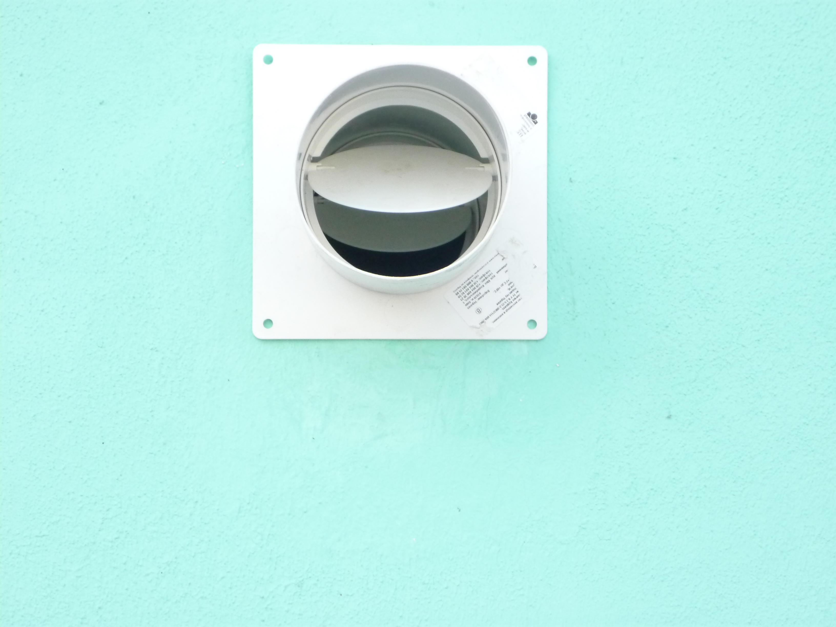

SON Опубліковано: 24 червня 2013 Поділитись Опубліковано: 24 червня 2013 На кухне все пластиком обратный клапан и «хлопушку» снаружи. Правильно? Кухонные вытяжки обычно имеют 2 выхода, один на верхнюю стенку, второй на заднюю, на один из них ставится заглушка. Вопчем на малюнках. Какие есть варианты с вентиляцией санузла? Уж больно мне не нравится с асбестоцементной трубой вариант. 1. Вентилятор в стену. 2. Использовать пластиковую трубу или сэндвич. 3. Если дадите фото домика и крыши или нарисуете, мож чего и подскажу. Посилання на коментар Поділитися на інших сайтах More sharing options...
Владимир Донецк Опубліковано: 24 червня 2013 Поділитись Опубліковано: 24 червня 2013 1. Вентилятор в стену. 2. Использовать пластиковую трубу или сэндвич. 3. Если дадите фото домика и крыши или нарисуете, мож чего и подскажу. Итак если я правильно понял. То в санузле можно сделать точно так же как и на кухне пластиком с хлопушкой на улице понятное дело с вентилятором. Я правильно понимаю? Посилання на коментар Поділитися на інших сайтах More sharing options...

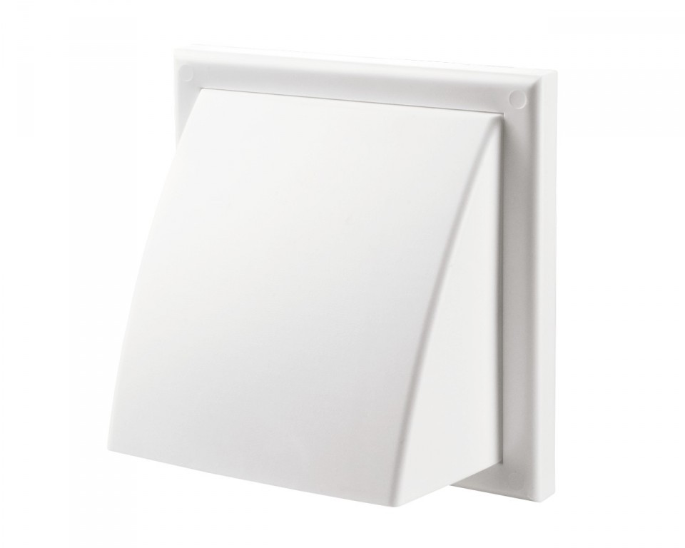

SON Опубліковано: 24 червня 2013 Поділитись Опубліковано: 24 червня 2013 Ставим двойной клапан и вентилятор а с улице закрываем хлопушкой. Все. Правильно? Что имеется ввиду под хлопушкой? Посилання на коментар Поділитися на інших сайтах More sharing options...
Владимир Донецк Опубліковано: 24 червня 2013 Поділитись Опубліковано: 24 червня 2013 Что имеется ввиду под хлопушкой? такая хрень которая закрывает сквозное отверстие на улице как бы направляя поток выходящего воздуха вниз. Сейчас найду в интернете сброшу изображение оно не оно. Посилання на коментар Поділитися на інших сайтах More sharing options...
SON Опубліковано: 24 червня 2013 Поділитись Опубліковано: 24 червня 2013 Понял. :D На с/у можно ставить, кух. зонт лучше оставить выход без этой хрени, шоб не замызгать фасад жиром. Посилання на коментар Поділитися на інших сайтах More sharing options...
Владимир Донецк Опубліковано: 24 червня 2013 Поділитись Опубліковано: 24 червня 2013 Понял. :D На с/у можно ставить, на кух. зонт лучше оставить выход без этой хрени, шоб не замызгать фасад жиром. Проше говоря и там и там отверстие в стене и вентилятор. От такое (ссылка устарела) вентилятор вот такой (ссылка устарела) Посилання на коментар Поділитися на інших сайтах More sharing options...
