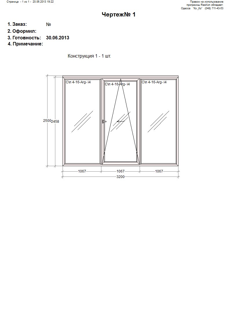

Anonymous Опубліковано: 19 червня 2013 Поділитись Опубліковано: 19 червня 2013 Здравствуйте. Есть необходимость заменить дверь на балкон, которая была сделана и установлена застройщиком так, как делать не надо. Критерии следующие: 1. Проем ш*в, мм: ~3200*2500. 2. Створки глухая-раздвижная-глухая (вверху глухие фрамуги, как я понимаю). 3. Западная сторона, 4 этаж, солнце с обеда и до заката в окно и, как результат, имеющаяся поделка из экопласта во всю высоту окна расширяется и затирает в течении суток (я не говорю про нерегулируемое продувание из-за кривой рамы). 4. Когда-то в будущем балкон будет застекляться. Проблем с шумом нет. 5. Снаружи иметь возможность закрывать дверь нет необходимости (разве что прикрыть :D). 6. Регион - пригород Киева. Сколько такое желание может стоит с качественным просчетом-изготовлением-доставкой-установкой? Цены, пожалуйста, не ломить - нужна просто нормальная дверь, без выжимания максимума энергоэффективности и без всяких рюшечек - типа, отсутствия острых углов и гламурных уплотнителей. На данный момент у меня есть два предложения с разницей в цене в 1,6 раза, вызываемые легкий когнитивный диссонанс. Форумчанин ko&ko (благодарности за ликбез), компетентно советует рассмотреть вариант от производителя, а не дилера, что я, конечно, понимаю, но пока с зеленой не смог договориться. Заранее спасибо. Посилання на коментар Поділитися на інших сайтах More sharing options...

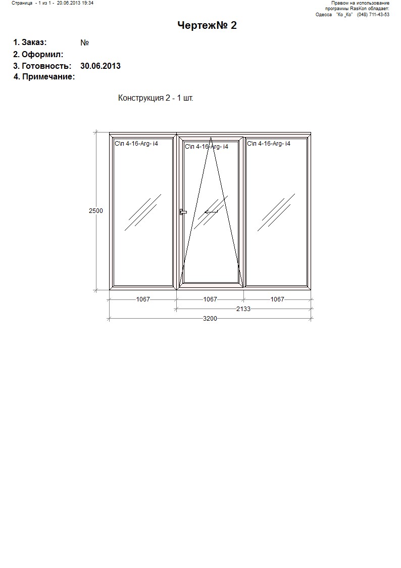

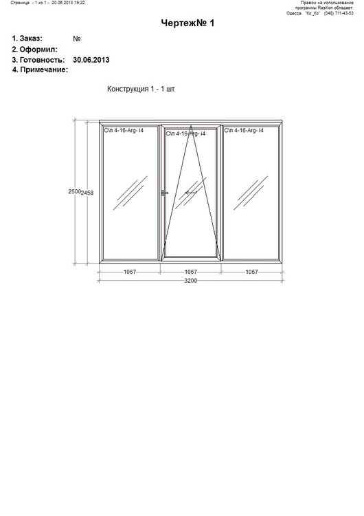

ko&ko Опубліковано: 20 червня 2013 Поділитись Опубліковано: 20 червня 2013 Koning 5-к, Maco SKB-Z(привод от ручки). Можно выполнить без верхних фрамуг (см.рис). Стоимость 12640грн с монтажными работами, без учета доставки и подъема на этаж. Последнее, нужно промерять на месте. Если не пройдет цельной конструкцией, то делим на две и добавляем статику (см. рис.) вариант 2. Стоимость 12847грн с монтажными работами, без учета доставки и подъема на этаж. 1 Посилання на коментар Поділитися на інших сайтах More sharing options...
Xolodok Опубліковано: 21 червня 2013 Поділитись Опубліковано: 21 червня 2013 При такой конструкции напрашивается 2 статики... и нивелируется вопрос подъема... Посилання на коментар Поділитися на інших сайтах More sharing options...
Алік Опубліковано: 21 червня 2013 Поділитись Опубліковано: 21 червня 2013 4-Й этаж, Киев - есть системы с импостами удовлетворяющими требования по статике. 1 Посилання на коментар Поділитися на інших сайтах More sharing options...
