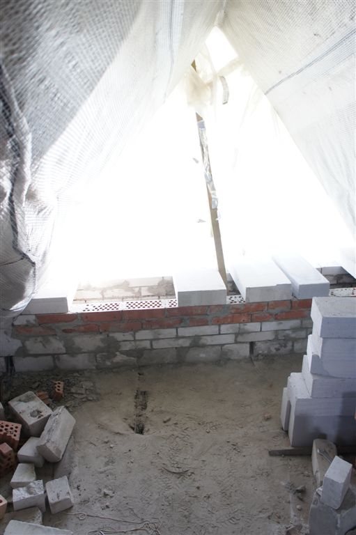

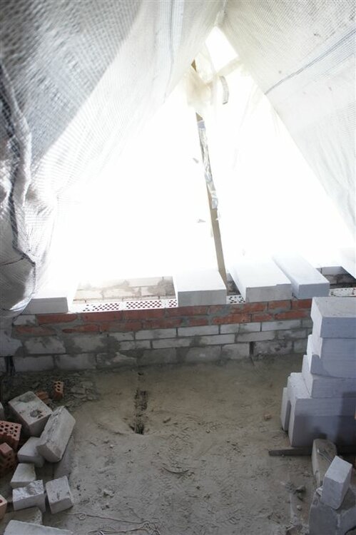

В крыше есть 3-х угольный "скворечник" (до пола).
Для установки окна в проем решено заложить часть проема снизу (типа стенки высотой до см 60-70), на кот. и будет опираться окно и подоконик.

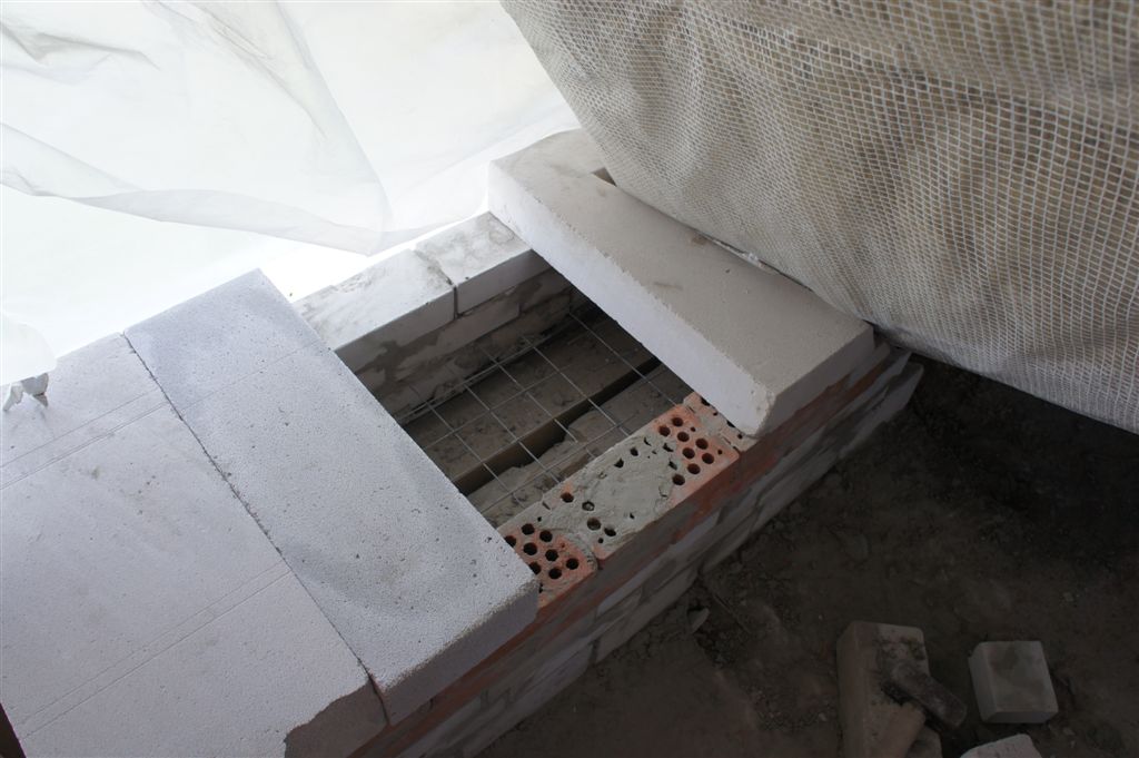

Проблема в том, что как раз на месте предполагаемой стенки лежит брус - маурлат, точнее 2.
Снаружи проложена стенка в кирпич, изнутри тоже в кирпич (обе с небольшими зазорами от мауэрлата в 1-2 см, а мауэрлат от кирпича защищен рубероидом - 2 полосы вдоль стенок.
Т.е. получился короб, с двух сторон ограниченный кирпичными стенками, а сбоку - внутренним плоскостями крыши (точнее пирога утепления - снаружи паробарьер). На дне этого короба - мауэрлат, сверху короб предполагается закрыть газоболком.
Вопрос: можно ли засыпать короб керамзитом для утепление?
Не пострадает ли мауэрлат? Что делать с пароизоляцией боков - может прорезать, на уровне мауэрлата, чтобы пар и влага уходили в вату и дальше - в подкровельный зазор?
