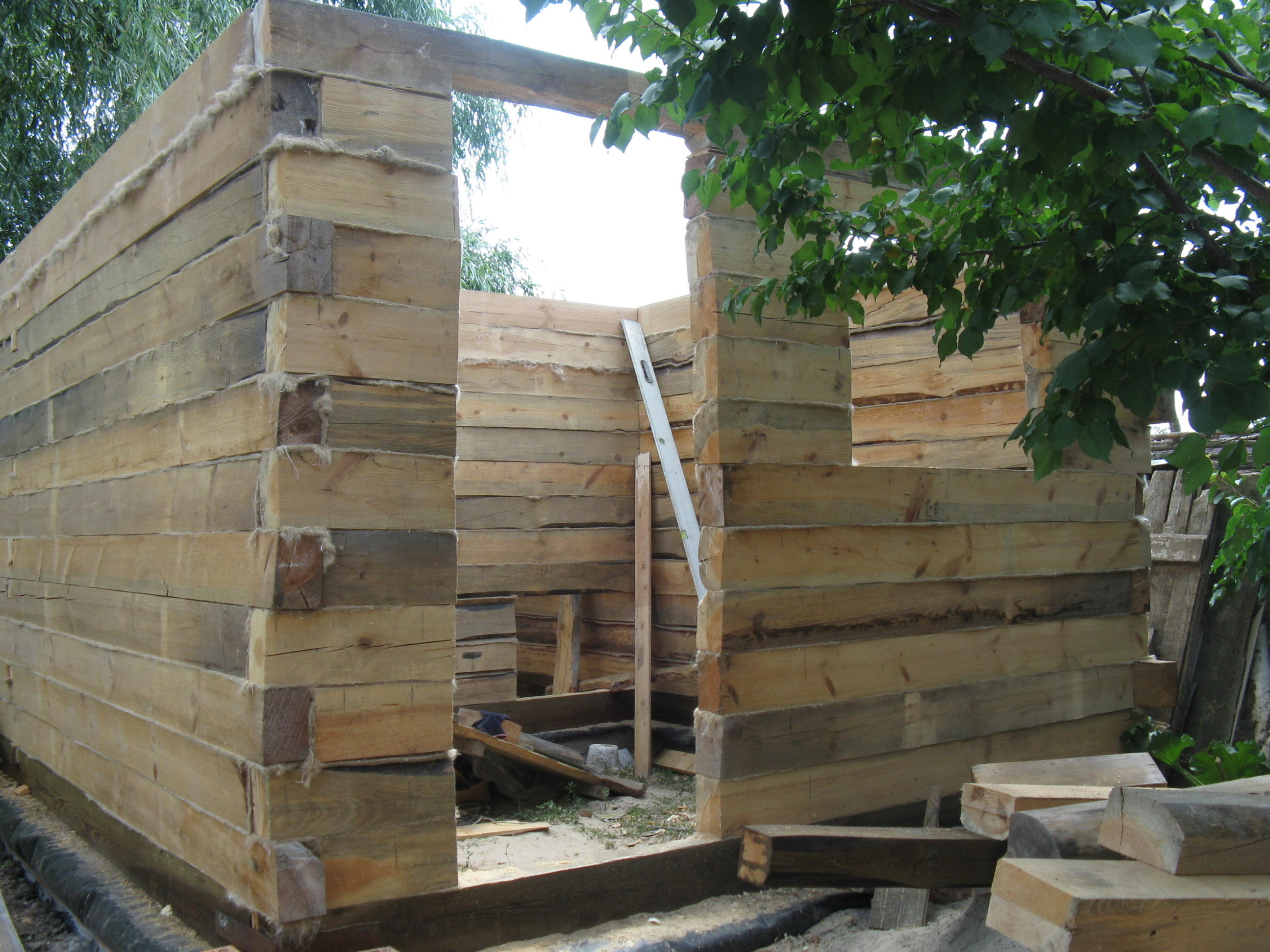

День добрый!
Очень нуждаюсь в практических советах по строительству бани из бруса сосны 150х100 с последующей наружной отделкой.
Есть фундамент, есть брус и есть куча вопросов.
Спецы в Сумах, отзовитесь!
огласите весь список...
Оглашаю:

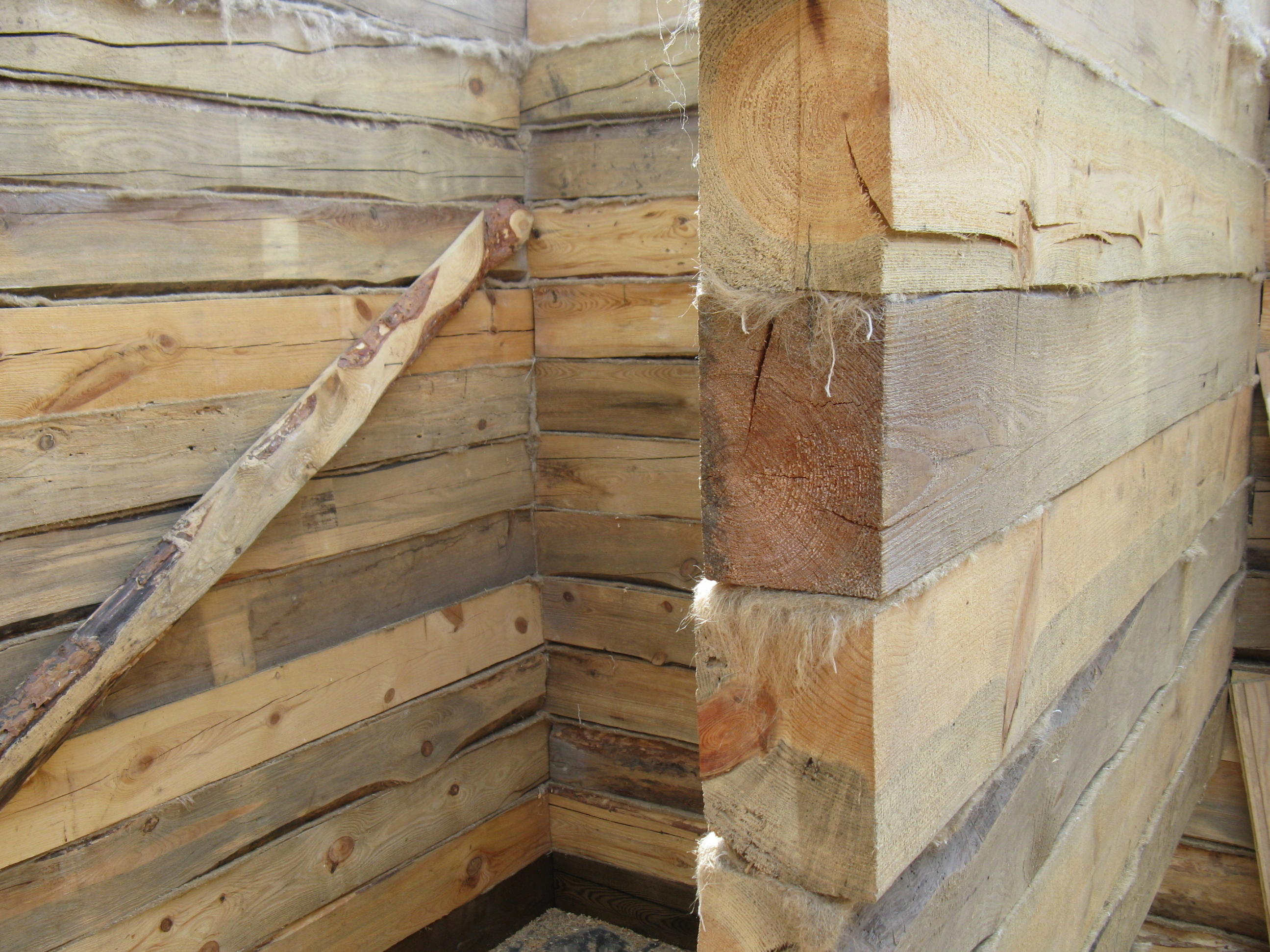

1. Чем пропитывать брус первого венца? Отработка, олифа, модная химия?
2. Для межвенцового уплотнения в Сумах нашел 3 варианта: пакля, лента из льна, синтипон. Что предпочтительнее (хочется с учетом цена\качество)?
3. Крепить ли первый венец к фундаменту и чем?
4. Как ложить первый венец бруса 100х150 - соткой или 150-й плашмя?
5. Нагеля-металл или обязательно дерево? Частота забивки и глубина (2 -3 венца)?
Для затравки, наверное, хватит. Пойдет тема - разовъем.
1. Модна химия. Тут важен также ньюанс использования подкладочной доски под первый венец... Используется дубовая 50-ка... Дубовая доска должна быть из зрелого дуба... Из молодого дуба доска сгниет очень быстро...
Добавлено через 49 секунд
2. Лента из льна.
Добавлено через 7 минут
3. Венец не крепится.
4. Чтобы ширина стены была 150 мм.
Добавлено через 9 минут
5. Нагеля дерево (дуб, акация, влажность равносильна влажности стенового материала). Нагеля используются по всей высоте (а не 2-3 венца). Частота забивки - на первом венце от чашки 50 см первый нагель... Потом на первом венце от первого нагеля 150 см... На втором венце отступаете от чашки 1 м... Чтобы получилась шахматка...

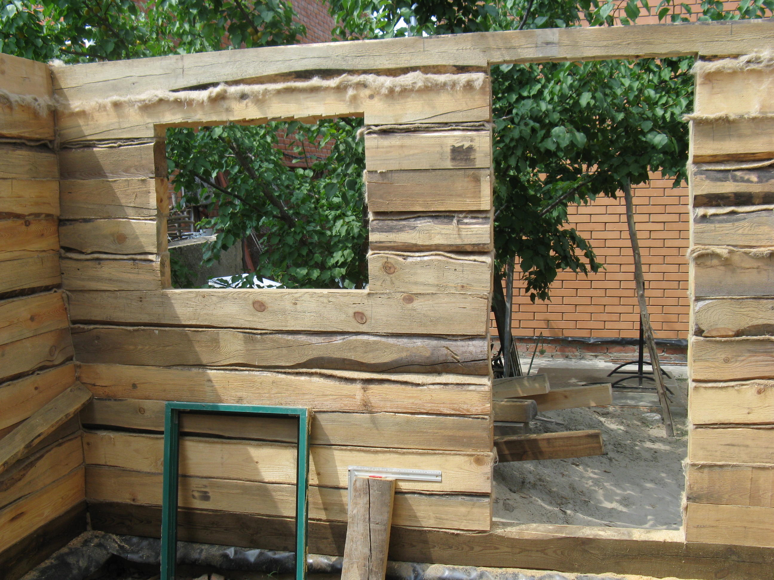

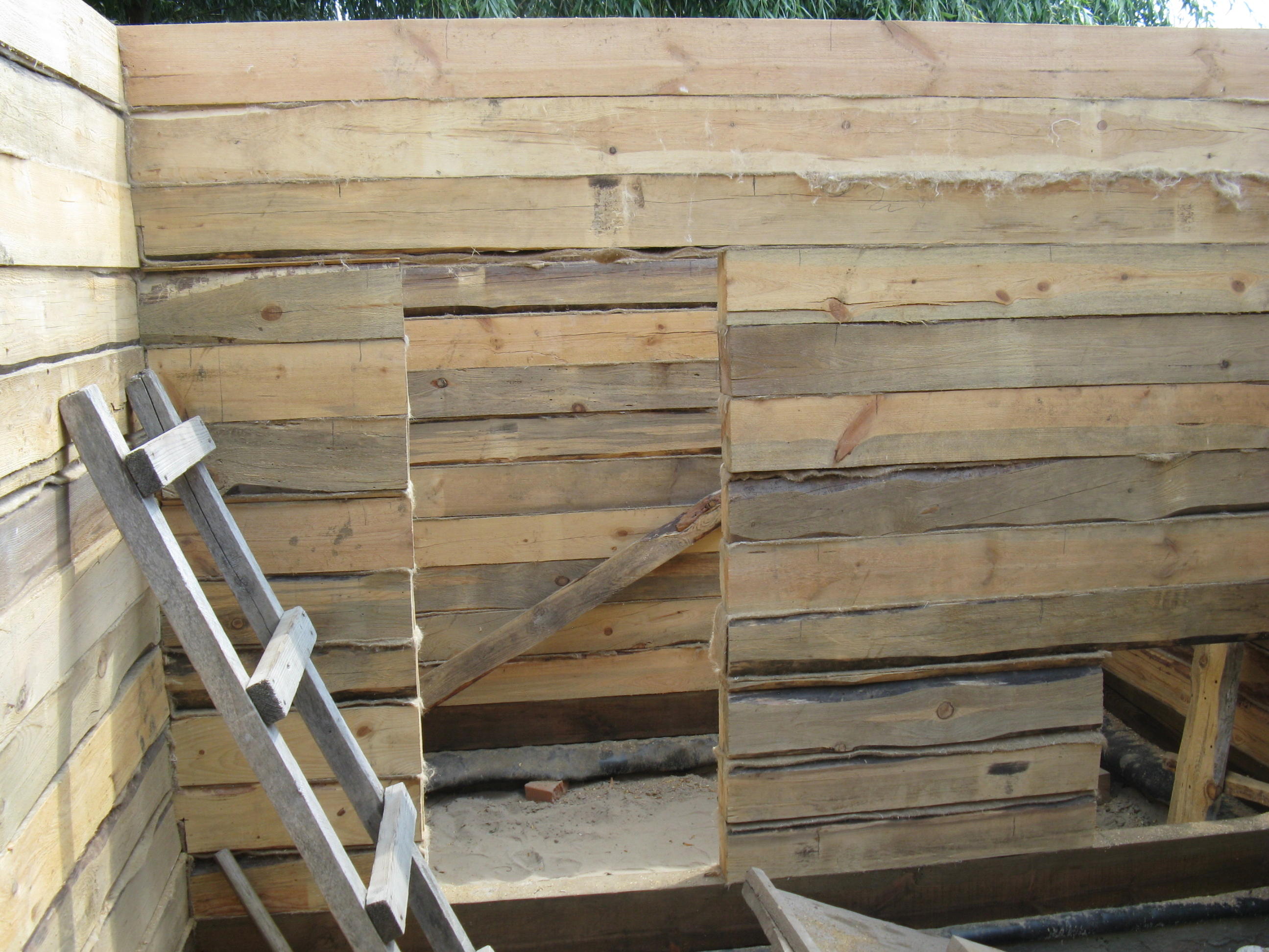

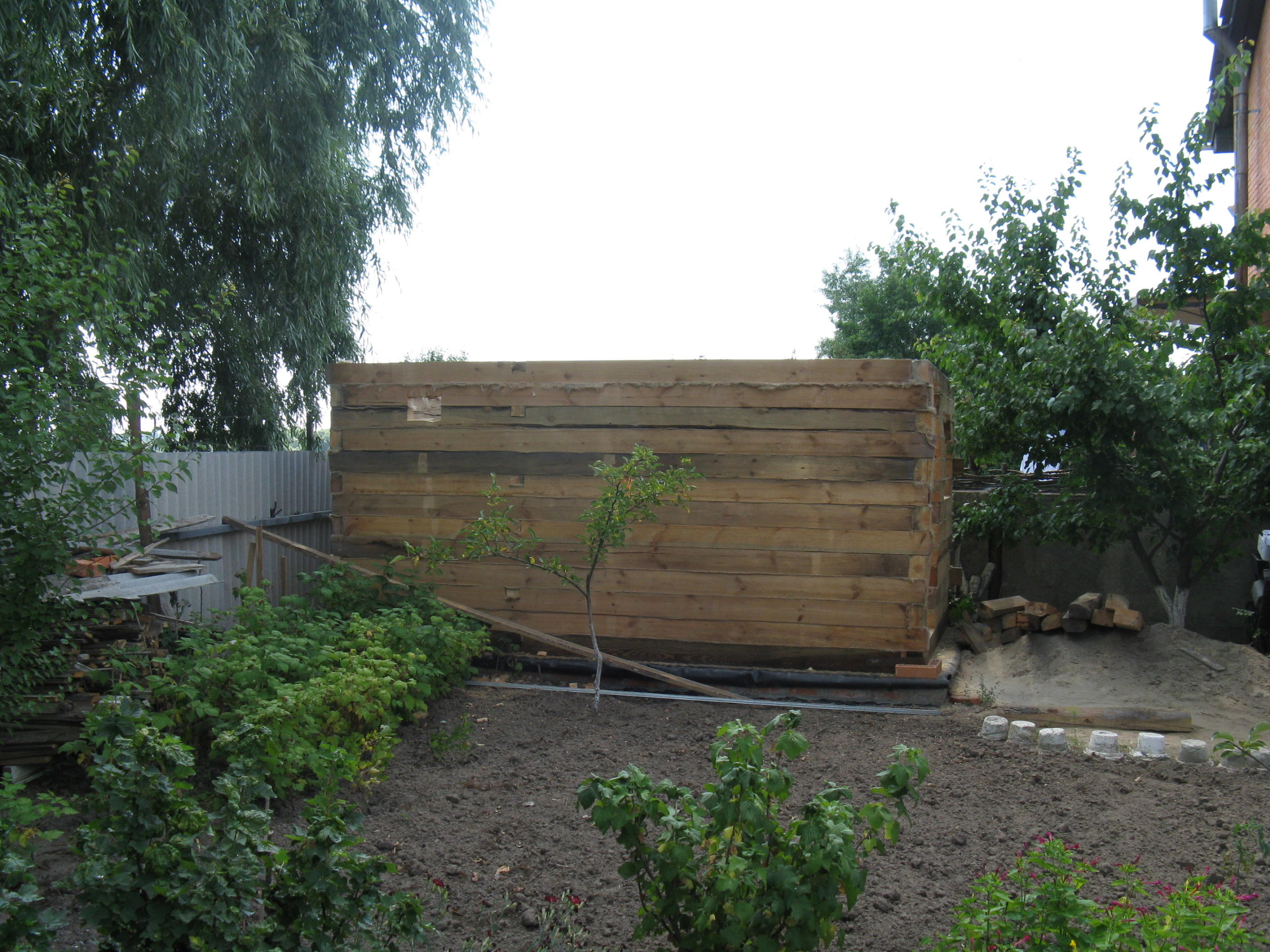

Заканчиваю монтаж сруба и продолжают рождаться вопросы:
1. Какое время на усадку, если учесть, что брус сухой двухлетний?
2. Чем закончить этот этап: планирую вывести стены, кинуть балки-сволочки, а на верх взгромоздить не использованное дерево, накрыв его пленкой. Или нужно сейчас монтировать стропильную часть? Но если сруб будет давать усадку, то геометрия стропилки поплывет?
Если брус двухлетней естественной сушки... Особой усадки не нужно...
Добавлено через 3 минуты
Монтируйте стропильную часть и накрывайте сруб. Только желательно из того дерева, что лежало два года... Чтобы наверняка. И только потом, когда вся конструкция будет собрана в единое - громоздите все остатки дерева на крышу (если оно останется...)...

Чуть не забыл - посмотреть на ваш сруб можно? Интересно же...
Вы не сказали о геометрии крыши. Я понимаю, что если все-таки хотя бы на сантим угол просядет, крышу перекосит.
Добавлено через 53 секунды
В натуре, или на фото?
Если сруб собран/срублен из леса одной влажности (у вашем случае - почти сухой)- сам сруб садится равномерно под тяжестью кровли... И как правило - углы отдельно не дают усадку... Возводите стены сруба, делаете кровлю и ничего там не просядет...

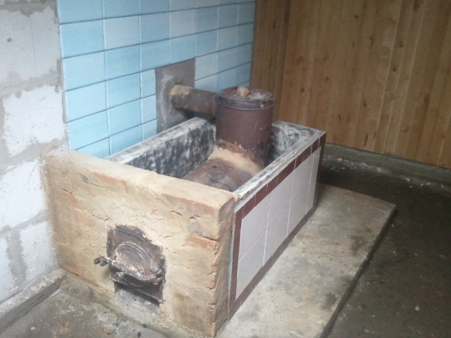

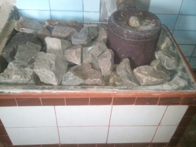

По поводу самоделок: с увиденых у знакомых и сделаной собственноручно печи применяется комбинация топка кирпич+метал, или как мой вариант топка метал обложенная кирпичом. Вам нужен просто хороший сварщик, если сами не умеете, а информации в интернете масса, и объем для фантазии безграничен, главное требование соблюдение правил пожарной безопасности, ко всему баня то деревьяная. Вот моя печка

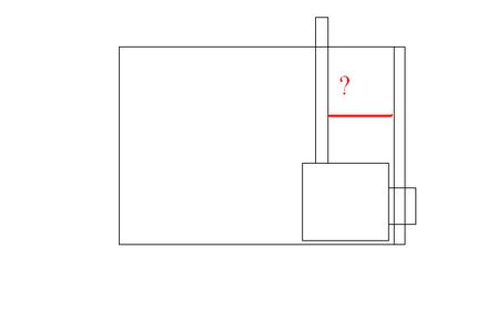

Начал монтаж крыши сруба. Возникла проблема: поскольку с печкой еще не определился, как учесть место дымохода в потолке парилки? Для этого мне сейчас необходимо правильно закрепить сволочки, на которых будут крепиться стропила.
Подскажите, существуют ли какие-то типоразмеры для каменок, позволяющие приблизительно спроектировать расположение дымохода?
