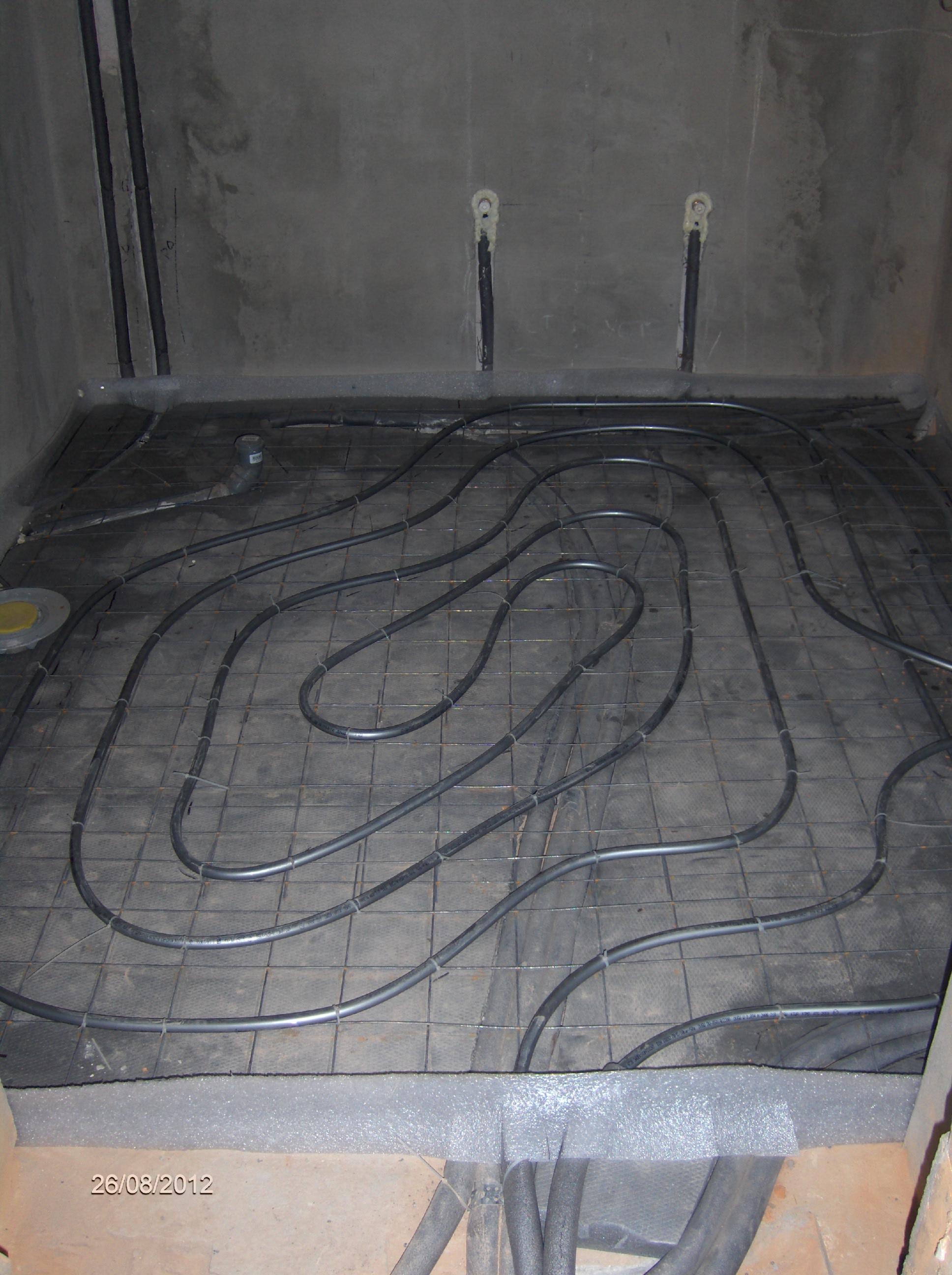

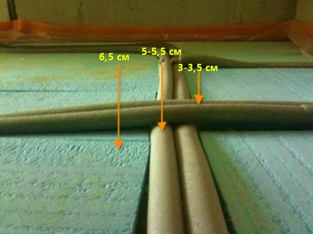

мастерок Опубліковано: 3 серпня 2014 Поділитись Опубліковано: 3 серпня 2014 Не парьте мозг,у Вас практически идеальный вариант,т.к. умные книжки сантехников как раз и рекомендуют 3 см над утеплителем трубы.А я в своей практике неоднократно делал и 1 см-морду ещё никто не набил.По ЭППСу очень желательна сетка да и фибра своё дело сделает,так что зуб даю,что всё будет хорошо.Единственная просьба-не нужно делать красивую укладку труба к трубе,раздвигайте их,чтоб раствор нормально работал.Посмотрите фото в начале моей темки о стяжках,пост №2. Посилання на коментар Поділитися на інших сайтах More sharing options...
Hopira Опубліковано: 3 серпня 2014 Поділитись Опубліковано: 3 серпня 2014 а что это дает? ластичнее стяжка? но я так понял что проблема появляется когда ТП работает, типа температурные расширения и все такое (хотя какие там расширения - ТП до 35 градусов) Не парьтесь. Когда включите ТП, все равно мелкие трещинки кое-где появятся (на стыках труб, на порожках комнат и т.д.). И что? Потом они легко затираются ремсмесью и все ок. 1 Посилання на коментар Поділитися на інших сайтах More sharing options...

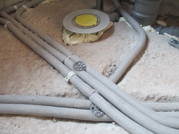

_LE_ Опубліковано: 4 серпня 2014 Поділитись Опубліковано: 4 серпня 2014 Значит, по полу кидаю (уже кинул) трубы отопления и водоснабжения. И получаются места пересечения труб. И в этих местах получается уменьшенная толщина стяжки - всего 3-3,5 см (эти места точечные). Я уже выкладывал фото этой проблемы в моей теме в профильной ветке и мне сказали что будут трещины. Мечусь как "нечто" в керосине , голова кипит, ищу выход из сложившейся ситуации, т.к. очень НЕ хочется проблем в будущем.Это как раз та ситуация, о которой Я вас спрашивал недавно - так как у самого была похожая проблема. Тока у меня было до 1 см. Там где 3-3,5 см с проложенной просечной сеткой - все ок. Там где 1-2 см с просечной сеткой - лопается стяжка по длине трубы - даже там, где глубина выше, притом так хорошо лопается. Мелкие трещинки появляются даже в углах камина (при том что портал сравнительно легкий - из газобетона. Мелкие трещинки - можно смело игнорировать. Глубокие - у меня появились только там, где укладывается ламинат - таким образом просто проигнорировал. Друзья заливают герметиком (либо кровельным - либо на основе битума) - просто для ровноты пола. Правда - в нескольких помещениях (например - котельной) - поднял пол на 1 см. В вашем случае - как вариант можно в местах пересечений вырезать пенопласт и утопить в нем трубы. Увеличение теплопотерь если и будет - то мизерное (точечная ситуация), да и шуба труб тоже даст свой эффект). Посилання на коментар Поділитися на інших сайтах More sharing options...
alexob Опубліковано: 4 серпня 2014 Автор Поділитись Опубліковано: 4 серпня 2014 В вашем случае - как вариант можно в местах пересечений вырезать пенопласт и утопить в нем трубы. . труба и так лежит на плите в шубе, пенопласт просто примыкает к ней - на фото видно. Буду армировать сеткой, а куда деваться Посилання на коментар Поділитися на інших сайтах More sharing options...
-enjoy- Опубліковано: 4 серпня 2014 Поділитись Опубліковано: 4 серпня 2014 труба и так лежит на плите в шубе, пенопласт просто примыкает к ней - на фото видно. Буду армировать сеткой, а куда деваться у меня на втором была такая же ситуация.....над п/п трубами в кожухе(чтоб хоть дверь влезла в высоту проема)оставалось стяжки 2,5-3см. Мастерок залил стяжку, трещин нет. Он правильно подсказал, раздвиньте чуть макароны и сверху сетку....по крайней мере мне так делал.........+ правильная фибра 1 Посилання на коментар Поділитися на інших сайтах More sharing options...
Igor_M Опубліковано: 4 серпня 2014 Поділитись Опубліковано: 4 серпня 2014 труба и так лежит на плите в шубе, пенопласт просто примыкает к ней - на фото видно. Буду армировать сеткой, а куда деваться Это СВЕРХУ еще всего этого трубы ТП будут? ДА? Наверное будете сетку класть, а к ней потом трубы крепить? ДА? Если так, то постарайтесь укладывать трубы ТП так, чтобы они не попадали на эти "бугорки". Т.е. фактически у вас будет как бы уровень 5,5см, что вполне нормально. Еще КАК ВАРИАНТ (). На месте "перекрестков" удалите изоляцию с труб. С той, которая внизу - в верхней части, а которая вверху - с нижней части... Хотя тут я так понимаю идет пересечение водоснабжения и отопления... и возможна конденсация в незначительных количествах... Надо проанализировать этот аспект... А как ВООБЩЕ такое могло получится? Я пытался как-то развести эти системы - у меня водоснабжение вдоль стенок идет, причем там, где потом тумбочки будут (преимущественно), а вот отопление в "пенопласте"... В-общем нигде в центре они не пересеваются... 2 Посилання на коментар Поділитися на інших сайтах More sharing options...
qipru Опубліковано: 4 серпня 2014 Поділитись Опубліковано: 4 серпня 2014 труба и так лежит на плите в шубе, пенопласт просто примыкает к ней - на фото видно. Буду армировать сеткой, а куда деваться Не знаю, насколько правильно , но у меня под нижними трубами штроба. 1 Посилання на коментар Поділитися на інших сайтах More sharing options...
yriy1 Опубліковано: 4 серпня 2014 Поділитись Опубліковано: 4 серпня 2014 Не парьте мозг,у Вас практически идеальный вариант,т.к. умные книжки сантехников как раз и рекомендуют 3 см над утеплителем трубы.А я в своей практике неоднократно делал и 1 см-морду ещё никто не набил.По ЭППСу очень желательна сетка да и фибра своё дело сделает,так что зуб даю,что всё будет хорошо.Единственная просьба-не нужно делать красивую укладку труба к трубе,раздвигайте их,чтоб раствор нормально работал.Посмотрите фото в начале моей темки о стяжках,пост №2. __________________ Самый лучший и правильный совет Посилання на коментар Поділитися на інших сайтах More sharing options...

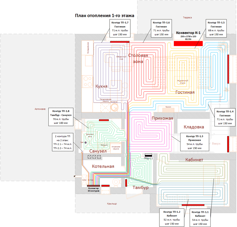

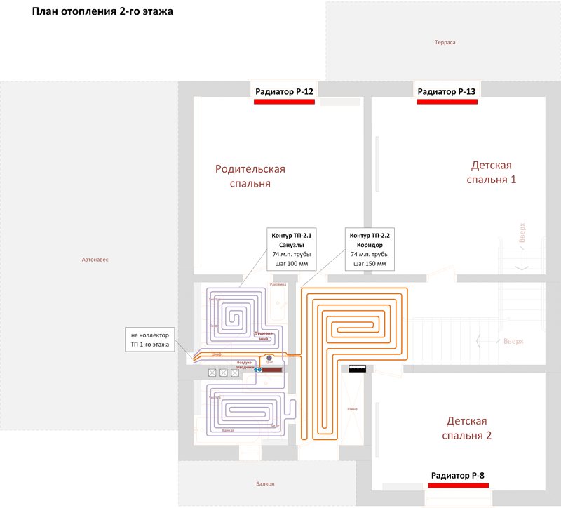

alexob Опубліковано: 5 серпня 2014 Автор Поділитись Опубліковано: 5 серпня 2014 Укладку ТП веду согласно продуманной заранее схеме 1-й этаж 2-й этаж Понеслась намотка Отец разматывает бухту, я укладываю и креплю к ЭППС. У меня было две бухты: одна 150 м, другая 500 м. Та что 150 - это детский лепет , 500 м - это жесть Самому без помощи очень напряжно было бы первый контур готов 6 Посилання на коментар Поділитися на інших сайтах More sharing options...
alexob Опубліковано: 5 серпня 2014 Автор Поділитись Опубліковано: 5 серпня 2014 Это гостиная - в ней предусмотрено 4 контура гребенка ТП в котельной - на 10 контуров котельная переполнена разными трубами, которые располагаются в разных слоях утеплителя и скоро будут "запечатаны" в стяжке магистраль ТП к гостиной. Транзитные трубы идут в шубе 5 Посилання на коментар Поділитися на інших сайтах More sharing options...
alexob Опубліковано: 5 серпня 2014 Автор Поділитись Опубліковано: 5 серпня 2014 Появляются новые контура опять же, магистраль - сейчас 3 контура трубы для конвектора пока торчат, но все оборудование готово к установке. ТП огибает место установки конвектора 10 Посилання на коментар Поділитися на інших сайтах More sharing options...
alexob Опубліковано: 5 серпня 2014 Автор Поділитись Опубліковано: 5 серпня 2014 место, где будет камин. Сейчас в срочном порядке решаю вопрос - камин ДО или ПОСЛЕ стяжки ! Как правильно? вот она бухта 500-сотка Гостиная готова пошли комнаты на первом этаже: кабинет 7 Посилання на коментар Поділитися на інших сайтах More sharing options...
alexob Опубліковано: 5 серпня 2014 Автор Поділитись Опубліковано: 5 серпня 2014 коридор на 2-ом этаже. Его укладка НЕ проста, контур идет с первого этажа, потом на обратке прерывается и ставится воздухотводчик Вот выходы трубы под воздухоотводчик 9 Посилання на коментар Поділитися на інших сайтах More sharing options...
