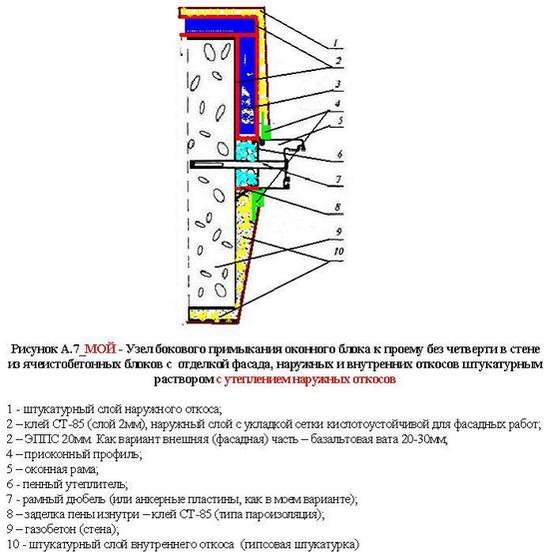

Если рисунок из ГОСТа вас не убедил, то тогда не знаю... Попробуйте представить себе маршрут движения пара от окна (там будет повышенная влажность зимой по-любому) наружу... Он (пар) "упирается" в ЭППС и концентрируется на верхнем слое шпаклевки (штукатурки). В итоге - сырость, плесень, трещины... Опять неубедительно?:unknown:
Вас смущает 3-4см штукатурки на внутренних откосах?
Еще я продумывал их заштукатурить какой-нибудь "теплой" штукатуркой. Смутила цена вопроса и "разрывность" техпроцессов.
Если уж на то пошло, то утепляйте тогда БАЗАЛЬТОВОЙ ватой (фасадной). Она есть и 20 и 30мм. Тогда для пара барьера не будет...

Был "бой с переменным успехом" с архитектором. Он рассказывал, что эти самые "рассветные углы" это архаизм, который из крепостных бойниц тянется. Я "упорствовал"...:D
В итоге решили "развернуть" на толщину приоконного профиля, т.е. на 5мм. Уголки наружные на откосы выставили по уровню внешней стороны профиля, потом наклеили приоконный профиль четко по краю оконной рамы, ну и потом уже штукатурили...
Надеюсь, понятно изложил?
более чем, спасибо :beer:
Убедили ! Так же сделаю как у вас на рисунке ("украл" и вложил себе в пост :) ), по ходу только разворот чуть больше получится. Приклею приоконный профиль к краю окна, как и у вас, и к нему прямо с ПВХ уголка выведу плоскость штукатуркой. Получится двух-сантиметровый разворот на 20-25-ти сантиметрах ширины откоса (вроде по феншую Ж-) ).
Во-первых, 2 см НЕ по фен-шую...
Во-вторых, не переусердствуйте с "прижиманием" внешнего уголка к откосу. Там должно быть расстояние примерно такое же, как и со стороны "основной стены". Я бы не делал по краю зазор меньше 15мм...
С углом подумайте - поставьте листы гипсокартона и посмотрите.
Учтите, что подоконник будет почти горизонтально (правильно - 2 градуса уклон к комнате) и увидите "дисгармонию"...
РЕЗЮМЕ - Я бы больше 10мм "разворота" НЕ ДЕЛАЛ БЫ...
ИМХО...;)

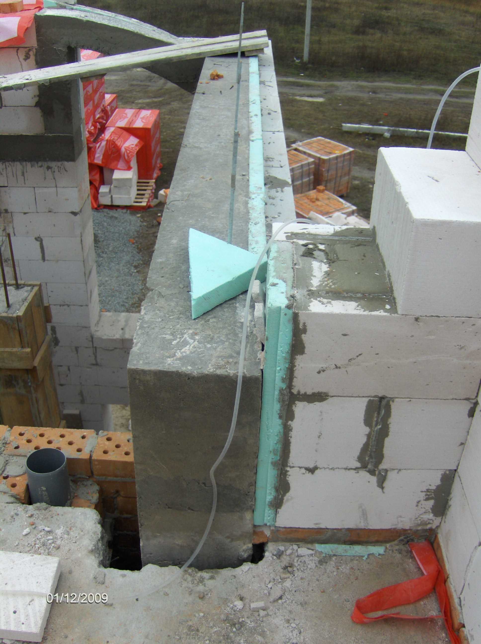

Я так понял, что ваши мастера таки не собираются Бетоноконтактом бетон грунтовать?
И сетку прокладывать в месте "стыка" бетона с газобетоном (с напуском на 100-150мм в обе стороны)..

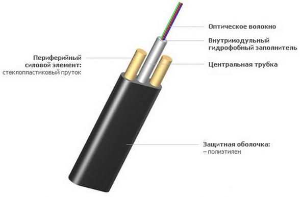

2. Также в самый последний момент решился на оптоволокно. У нас в прошлом году по улице протянули оптоволоконный кабель ("свежий" провайдер Белгород-NET). Цены подключения на текущий момент на их сайте 2000 грн. Я поехал к ним в офис, поговорил о быстром присоединении, но без подключения к использованию, т.к. еще никто не живет в доме. Они согласились. В эту стоимость (2000) входит сами работы по подключению, оборудование (девайсина, у которой на вход приходит оптоволокно, а на выход сетевой (витая пара)), и 50 метров оптоволоконки. Все что свыше 50-ти метров - доплата за каждый метр 5 грн.
Жалко мне стало сейчас 2000 грн отдавать. Решил сам купить кабель и прокинуть по дому и оставить запас для дальнейшего подключения к их коробке на столбе (которая от меня за 100 метров). Заказал я кабель ОКАДт-Д (той же Одессы) двухжильный 120 метров АЖ по 2,10 грн :D
и прокинул по кратчайшему пути в штробах и с соответствующим радиусом исгиба (чтобы не повредить оптические трубки внутри)

на этой фото видно как на стык армопояса и газоблока была накладена штукатурная сетка (нахлест около 10 см на каждую повехность) и немного ПРИштукатурена. Верхние концы маяков отрежутся по черную полоску на фото (штукатурка будет заходить на паробарьер где-то на 1-2 см).
Вчерашними потугами :) решил содрать стиродур с внутренних откосов, и сразу туда были установлены уголки из ПВХ
