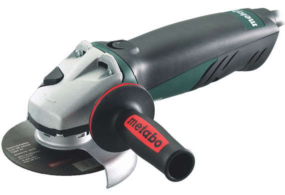

_LE_ Опубліковано: 1 жовтня 2013 Поділитись Опубліковано: 1 жовтня 2013 alexob,покупал 2 китайских шуроповерта по 300 грн - все ок, все прекрасно работает до сих пор. Понимаю смысл в покупке брендовых перфораторов и болгарок - но шуруповертов и лобзиков ??? Китай с этим прекрасно справляется... 1 Посилання на коментар Поділитися на інших сайтах More sharing options...

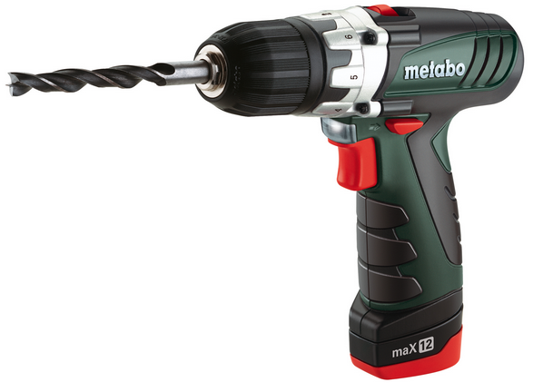

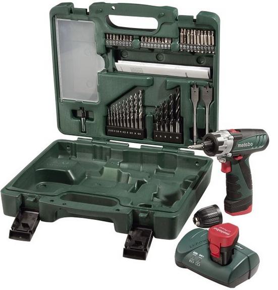

alexob Опубліковано: 1 жовтня 2013 Автор Поділитись Опубліковано: 1 жовтня 2013 alexob,покупал 2 китайских шуроповерта по 300 грн - все ок, все прекрасно работает до сих пор. Понимаю смысл в покупке брендовых перфораторов и болгарок - но шуруповертов и лобзиков ??? Китай с этим прекрасно справляется... А я по другому поступил Итак, сделал несколько покупок. Купил шуруповерт Metabo. Сейчас проводку делаю, на одном аккумуляторы целый день работали - супер Маленький, удобный, Li-Ion батарея. Впереди гипсо-картонные работы - задам жАру Вторая покупка - болгарочка Metabo Мощность 1100 Вт. Делал с отцом штробы с бетоне - как по маслу - НЕ останавливается, даже при сильном нажатии Единственный минус (для меня) - что без чемоданчика Отличный инструмент ! Третья покупка - инверторная сварка Kende. Взял 250 А т.к. уже работал, для домашнего нечастого использования в самый раз, легкая, четверку электрод аж бегом берет. В инструкции написано что и 5-ку нормально, но я не пробовал. 2 Посилання на коментар Поділитися на інших сайтах More sharing options...
