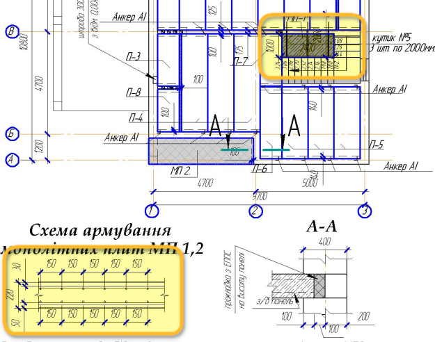

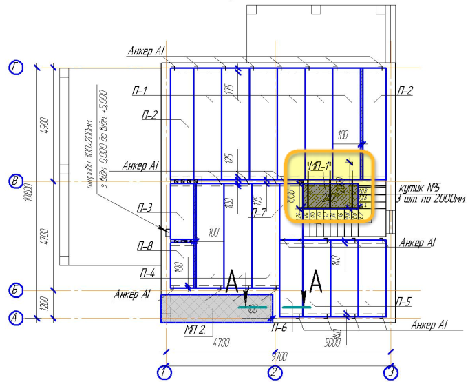

alexob Опубліковано: 8 серпня 2013 Автор Поділитись Опубліковано: 8 серпня 2013 Пока одни делают стены, другие приступили с оформлению лестничного проема. Там у меня есть внутренний балкончик - с него решили и начать заливку. По проекту балкончик опирается на две стены и дополнительно держится на уголках, запущенных в отверстия плит перекрытия. Забетонировали уголки и начали выставлять опалубку для балкончика Посилання на коментар Поділитися на інших сайтах More sharing options...

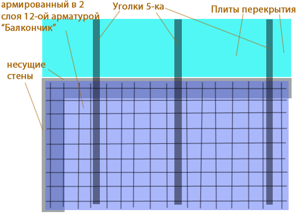

alexob Опубліковано: 10 серпня 2013 Автор Поділитись Опубліковано: 10 серпня 2013 Залили полностью балкончик над лестничной площадкой на втором этаже. Я уже говорил, что использовались три уголка 5-ки, которые были забетонированы в плитные отверстия. Затем повязан армосетка из 12-ой арматуры с ячейкой 15 см в 2 слоя. Установлена опалубка и залито все это бетоном. данные из проекта вот такая плита и уже полез вверх последний перестенок, который не могли начать из-за этого балкончика. Дверь с балкончика в детскую комнату. Посилання на коментар Поділитися на інших сайтах More sharing options...
blacktigra Опубліковано: 10 серпня 2013 Поділитись Опубліковано: 10 серпня 2013 использовались три уголка 5-ки, которые были забетонированы в плитные отверстия Т.е. "балкончик" висит только на 3-х уголках? Или еще чем-то подпирается? Посилання на коментар Поділитися на інших сайтах More sharing options...
alexob Опубліковано: 10 серпня 2013 Автор Поділитись Опубліковано: 10 серпня 2013 Т.е. "балкончик" висит только на 3-х уголках? Или еще чем-то подпирается? Конечно упирается Упор на 2 смежные стены. Армировка в 2 слоя также заходит на стены. Ну и как раз на уровне стен, края плиты балкончика имеют бОльшую толщину (15-20 см), чем основная часть (10-15 см). Посилання на коментар Поділитися на інших сайтах More sharing options...
