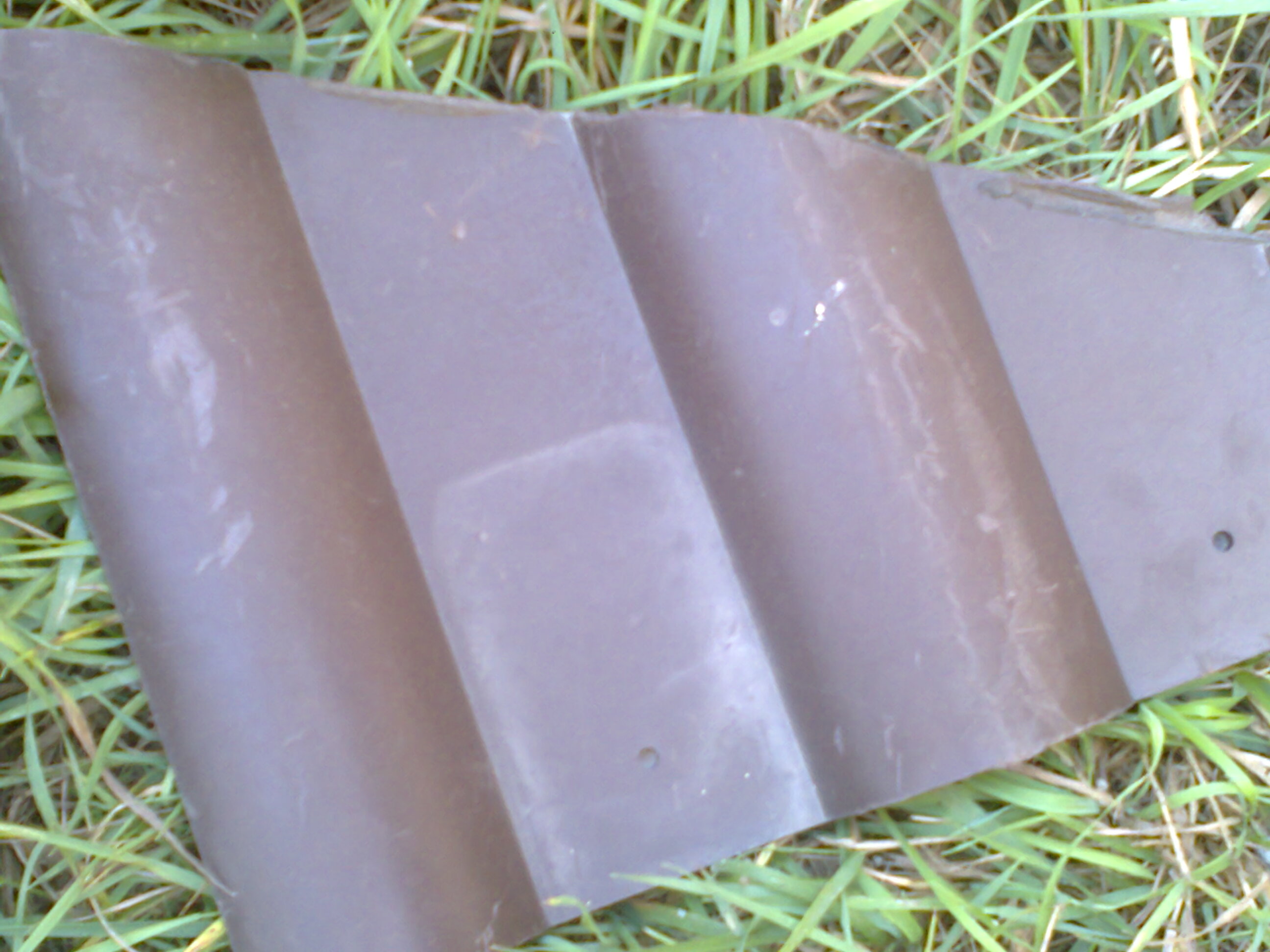

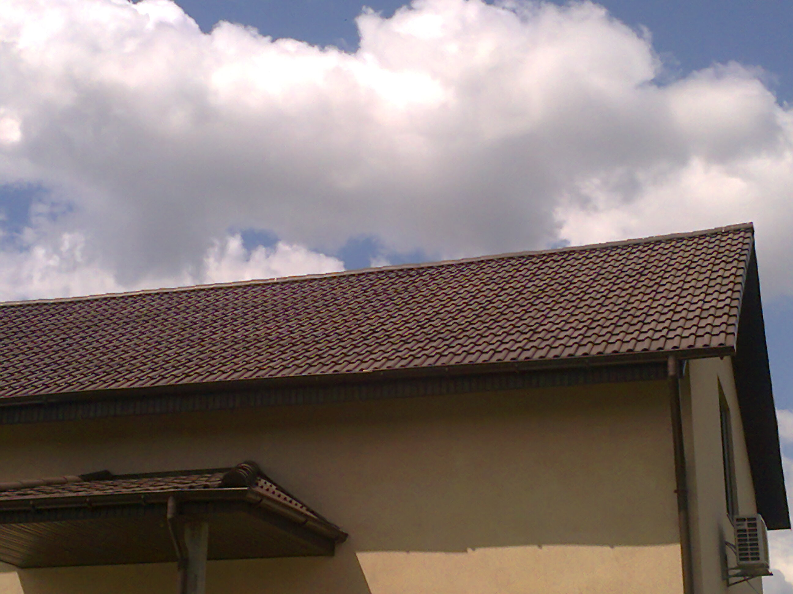

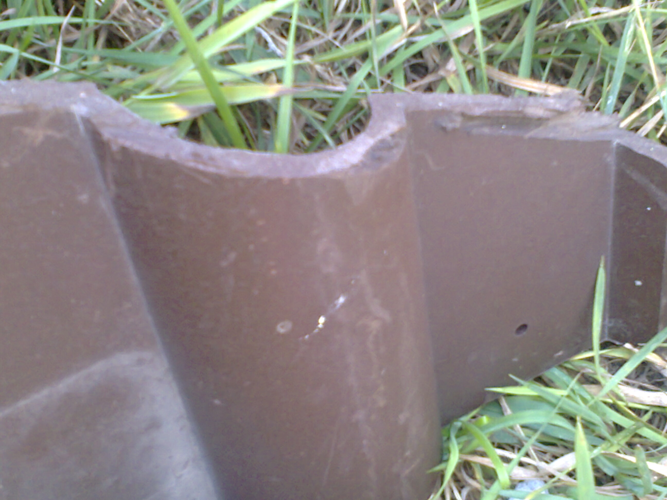

а полимер-песчанку не рассматривали? можете посмотреть в-живую, наш дом самый последний на Свитанковой, в сторону Плодынов, слева. Черепичка на фото слегка грязновата)) но видно, что цвет в массе.
У кума цементно-песчаная, - выглядит поярче, конечно. Но она намного тяжелее, и нужна усиленная стропилка. На фото салатовый дом. Черепица почти черная, цвет графит, по-моему.

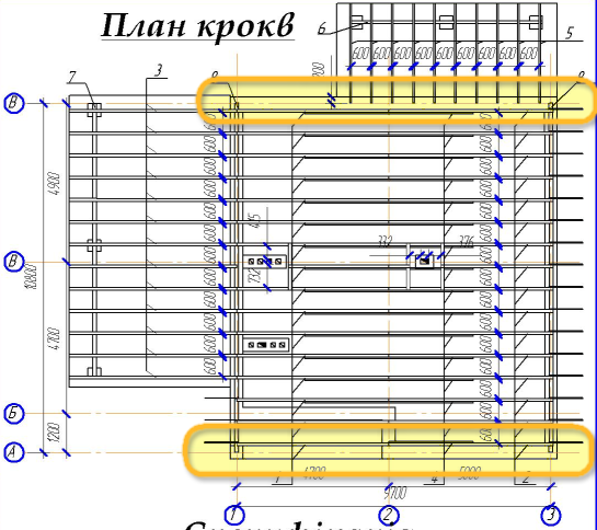

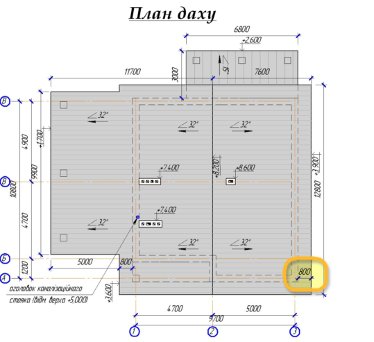

Расскажу об еще одном изменении стропильной системы.
Выше я описывал, что буду добавлять 3 балки в стропилку: коньковую и две прогонные балки. Цель: усиление стропилки и превращение ее из "распорной" в "наслонную", чтобы не получить трещин на фронтонных стенах.
Свесы крыши у меня по 80 см от стен, и так по периметру.attachment.php?attachmentid=298058&stc=1&d=1375625616
в наклонном свесе все нормально, там кобылки по проекту (я просто продлил стропила) - набивается обрешетка и крепится черепица.
Но с торцов дома (где фронтоны), последние стропилины заканчиваются при стенке с внутренней стороны дома (см. рисунок)
Что получается? То что обрешетка от стропилины должна выступать аж на 1,2 м :o (40 см толщина стены + 80 см свес). Ну там где есть стена, еще можно на стену опереть как-то (останется свисать 80 см), а вот со стороны балкона - там свисает все 1,2 м.
Мне показалось опасным ложить черепицу на эту обрешетку и зашивать. Если зимой еще снега туда навалит - то даже незнаю что будет, может и завалится. А второй вопрос - как строителям там лазить, чтобы крепить наверху черепицу (это 8 метров высота и тонкие досточки обрешетки, которые свисают на 1,2 м).
Исходя из всего вышесказанного было принято решение добавить еще стропилины по краям. Для этого нужно коньковую и прогонные балки заказать подлиннее, чтобы выступ был, и ДОРАСТИТЬ мауэрлат ! Ж-) который уже положен.
Должно получиться вот так, как на рисунке. Слева добавляем одну стропилину, справа - две. Добавочные стропилины по сечению будут меньше чем запроектированы. По проекту 80х200 мм, а добавочные будут 50х200 мм. Сразу же они будут служить и ветровой (торцевой) планкой.

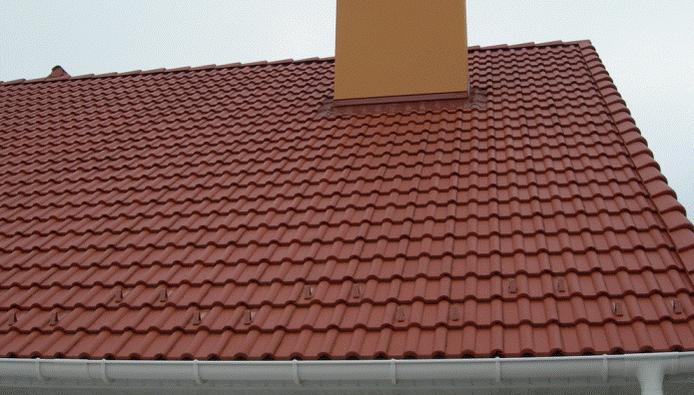

Если смотрите ЦПЧ, то почему не обратить внимание на Робен? У меня Пьемонт, крыша 160м2 Вортекс была около 30 кгрн, а Робен около 40 кгрн. Разница, ИМХО, не большая, а внешний вид не сравнить:)
Люся, вы меня выбили из колеи на последние несколько дней (в том числе и эти выходные)
Честно, я не хотела... Но просто жалко будет, если Вы будете, как я сейчас, ездить по округе и смотреть на другие крыши с сожалением, что у Вас другая... Я вот везде снегорезы вижу :D И вздыхаю часто, когда терраса под фронтоном, а не под скатом... :unknown:
Все упирается в бюджет... Конечно, я за черный двойной римский Вортекс, если по бюджету проходите. Со снегорезами ;)
