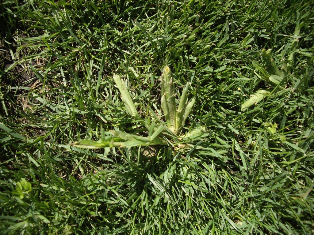

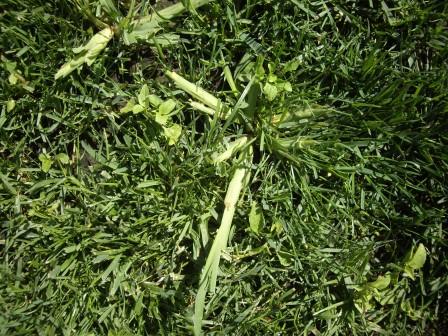

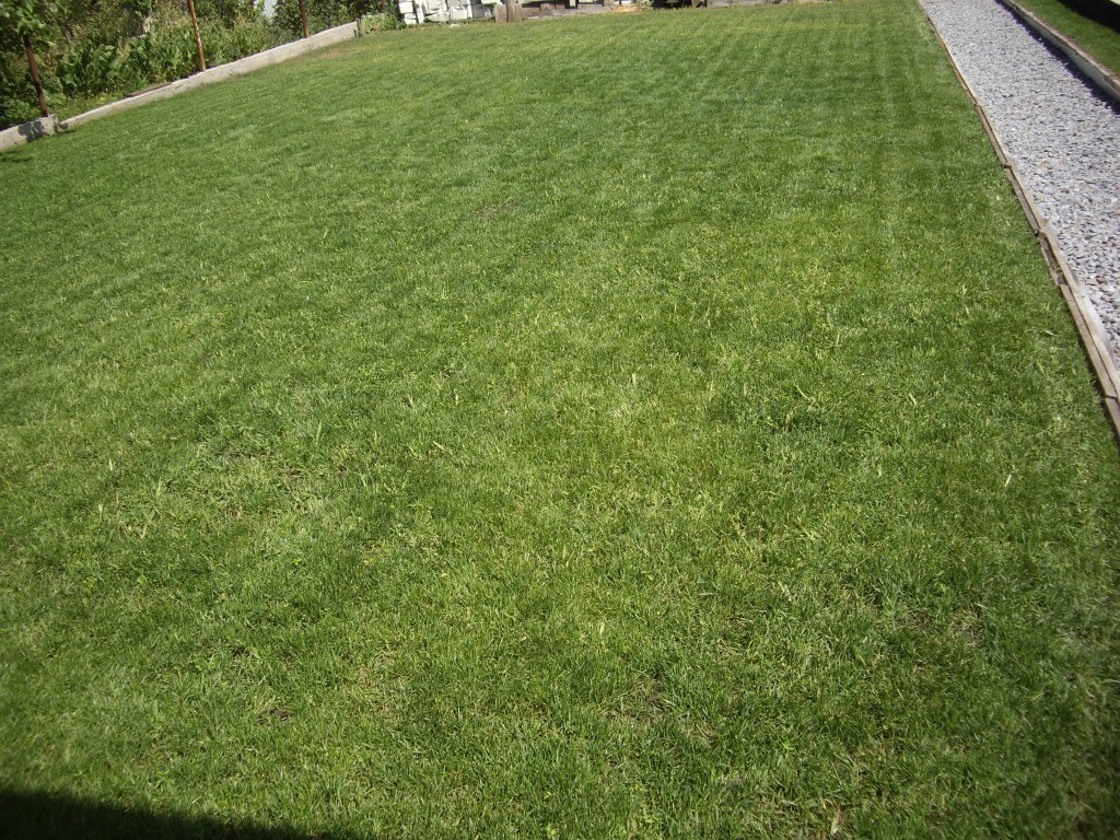

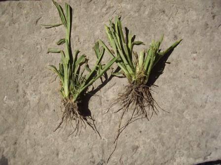

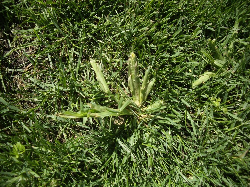

UDO Опубліковано: 18 червня 2013 Поділитись Опубліковано: 18 червня 2013 Здравствуйте Друзья! Возможно я ничем не удивлю и повторюсь -пробовал найти инфу, но в поиске к сожалению не нашёл, посему буду очень преблагодарен за советы касательно: 1. Газона (см. фото ниже) - был посажен 10 мая, поливается регулярно (2 раза в день почти каждый день) 1 раз подкармливался неделю назад комплексным удобрением (азот, калий, фосфор), косился 3 раза, Делалась 3 дня назад АЭРАция в итоге: - Трава растёт вверх вроде неплохо, а в ширь не особо разрастается (есть проплешинки где обустраиваются сорняки )! - сначала спустя 3 недели после посадки семян хаотически пожелтел только сорняк, а потом вслед за ним и травка начинает желтеть, что это и как с нмм бороться?!?!? 2. На газоне довольно много сорняков именно одного вида (см. фото внизу) - не знаю что это за зверь и как с ним бороться - просто косить, вырывать руками с корнями, применять химикаты?!?!? Заранее Большое Человеческое спасибо за советы и критику!!! Всем удачи!!! Посилання на коментар Поділитися на інших сайтах More sharing options...
System Опубліковано: 18 червня 2013 Поділитись Опубліковано: 18 червня 2013 Это плоскуха. Гербицид по газону не поможет. Выход только один - полоть. Если не хотите полоть, стригите газон и не давайте вызреть семенам. Она на следующий год пропадет. Весной пустые места нужно подсеять. 1 Посилання на коментар Поділитися на інших сайтах More sharing options...
Romb Опубліковано: 18 червня 2013 Поділитись Опубліковано: 18 червня 2013 Здравствуйте Друзья! Возможно я ничем не удивлю и повторюсь -пробовал найти инфу, но в поиске к сожалению не нашёл, посему буду очень преблагодарен за советы касательно: 1. Газона (см. фото ниже) - был посажен 10 мая, поливается регулярно (2 раза в день почти каждый день) 1 раз подкармливался неделю назад комплексным удобрением (азот, калий, фосфор), косился 3 раза, Делалась 3 дня назад АЭРАция в итоге: - Трава растёт вверх вроде неплохо, а в ширь не особо разрастается (есть проплешинки где обустраиваются сорняки )! - сначала спустя 3 недели после посадки семян хаотически пожелтел только сорняк, а потом вслед за ним и травка начинает желтеть, что это и как с нмм бороться?!?!? 2. На газоне довольно много сорняков именно одного вида (см. фото внизу) - не знаю что это за зверь и как с ним бороться - просто косить, вырывать руками с корнями, применять химикаты?!?!? Заранее Большое Человеческое спасибо за советы и критику!!! Всем удачи!!! У Вас отличный ( как для полутора месячного) газон. Вширь ей рости еще рано. Молодая исшо. Этот сорняк только рвать ( срезать ножницами) под корень. На дорожке травите без проблем. По желтизне вопрос и для меня каждый сезон как первый раз. Добавлено через 1 минуту мая, поливается регулярно (2 раза в день почти каждый день) 1 раз подкармливался неделю назад комплексным удобрением (азот, калий, фосфор), QUOTE] А не часто ли с поливом? 1 Посилання на коментар Поділитися на інших сайтах More sharing options...

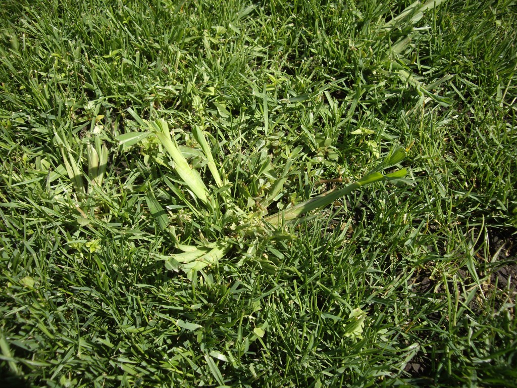

Vladdi Опубліковано: 21 червня 2013 Поділитись Опубліковано: 21 червня 2013 И у меня тоже - сразу после посева такая же беда. Сначала редька первой взошла - руками прополол, теперь вот эта напасть - точно такая же картина, как на фото, и тоже газону полтора месяца Сначала подумал, что такая в смеси трава хреновая - т.к. уж очень равномерно по всей площади газона взошла, растет очень быстро - тонкая травка за ней не поспевает, стригу, стригу - в косилке, в основном, только толстые листья от этой напасти... Руками дергать?? Ее так много... Посилання на коментар Поділитися на інших сайтах More sharing options...
Romb Опубліковано: 21 червня 2013 Поділитись Опубліковано: 21 червня 2013 - в косилке, в основном, только толстые листья от этой напасти... Руками дергать?? Ее так много... Без дергания не обойтись. 1 Посилання на коментар Поділитися на інших сайтах More sharing options...
Vladdi Опубліковано: 21 червня 2013 Поділитись Опубліковано: 21 червня 2013 Вот беда, конец газону - если все выдергивать - через каждые 15-20 см дырка в травке получается. Лунный пейзаж Отдохну, называется, на выходные И, ведь, зараза такая, растет только на газоне! На клумбах боремся с обычной тонкой травой в основном. Посилання на коментар Поділитися на інших сайтах More sharing options...
Romb Опубліковано: 21 червня 2013 Поділитись Опубліковано: 21 червня 2013 Лунный пейзаж . И снится нам не рокот космодрома, Не эта ледяная синева, А снится нам трава, трава у дома, Зеленая, зеленая трава Всем хороших выходных. С праздником. Посилання на коментар Поділитися на інших сайтах More sharing options...
Газония Опубліковано: 24 червня 2013 Поділитись Опубліковано: 24 червня 2013 Да разве это проблема?! Обычные неурядицы при возделывании молодого газона. Многие позавидуют Вашим проблемам. Регулярно косить, поливать и удобрять. Все однолетние и слабые сорняки уйдут сами. Отъявленных паразитов удаляйте вручную, т.е. в позе "мамамоетпол". С химией пока не балуйтесь. Все будет хорошо. Посилання на коментар Поділитися на інших сайтах More sharing options...

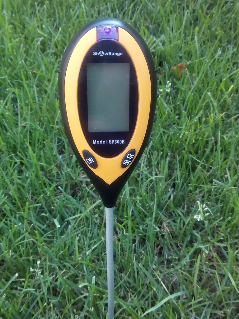

Газония Опубліковано: 10 липня 2013 Поділитись Опубліковано: 10 липня 2013 Судя по всему у Вас не автополив ( метеостанции, датчики дождя и пр.). Как определяете необходимость полива? Тем более ежедневного. И продолжительность? Никакого автополива. На 2-х сотках газона обхожусь схемой: садовый насос - шланг - тройник - шланги - разбрызгиватели. Вечерком в кресле с пивком контролирую процесс, перетаскивая оросители с места на место. Необходимость и продолжительность полива определяю "на глаз". Если есть сомнения, использую такую штуку (см. картинку). Измеряет влажность, кислотность, т-ру и освещенность почвы. 1 Посилання на коментар Поділитися на інших сайтах More sharing options...

Газония Опубліковано: 12 липня 2013 Поділитись Опубліковано: 12 липня 2013 Цена такой штуки от 280 до 450. Парадокс. Я купил у китайцев за $22. Посилання на коментар Поділитися на інших сайтах More sharing options...

Cremator Опубліковано: 12 липня 2013 Поділитись Опубліковано: 12 липня 2013 Я купил у китайцев за $22. А как эта штука называется или дайте линк где покупали, плиз? Посилання на коментар Поділитися на інших сайтах More sharing options...
Газония Опубліковано: 12 липня 2013 Поділитись Опубліковано: 12 липня 2013 А как эта штука называется или дайте линк где покупали, плиз? Попробуйте www.aliexpress.com/snapshot/241228675.html 1 Посилання на коментар Поділитися на інших сайтах More sharing options...
InSAn Опубліковано: 15 липня 2013 Поділитись Опубліковано: 15 липня 2013 А как эта штука называется или дайте линк где покупали, плиз? Я в Мегамаркете купил за 50грн (влажность, кислотность, освещенность). 1 Посилання на коментар Поділитися на інших сайтах More sharing options...
Romb Опубліковано: 19 липня 2013 Поділитись Опубліковано: 19 липня 2013 Я в Мегамаркете купил за 50грн (влажность, кислотность, освещенность). Чего то мой заказ завис. А в каком Мегамаркете? Посилання на коментар Поділитися на інших сайтах More sharing options...
InSAn Опубліковано: 19 липня 2013 Поділитись Опубліковано: 19 липня 2013 Чего то мой заказ завис. А в каком Мегамаркете? На Новообуховском шоссе 1 Посилання на коментар Поділитися на інших сайтах More sharing options...
